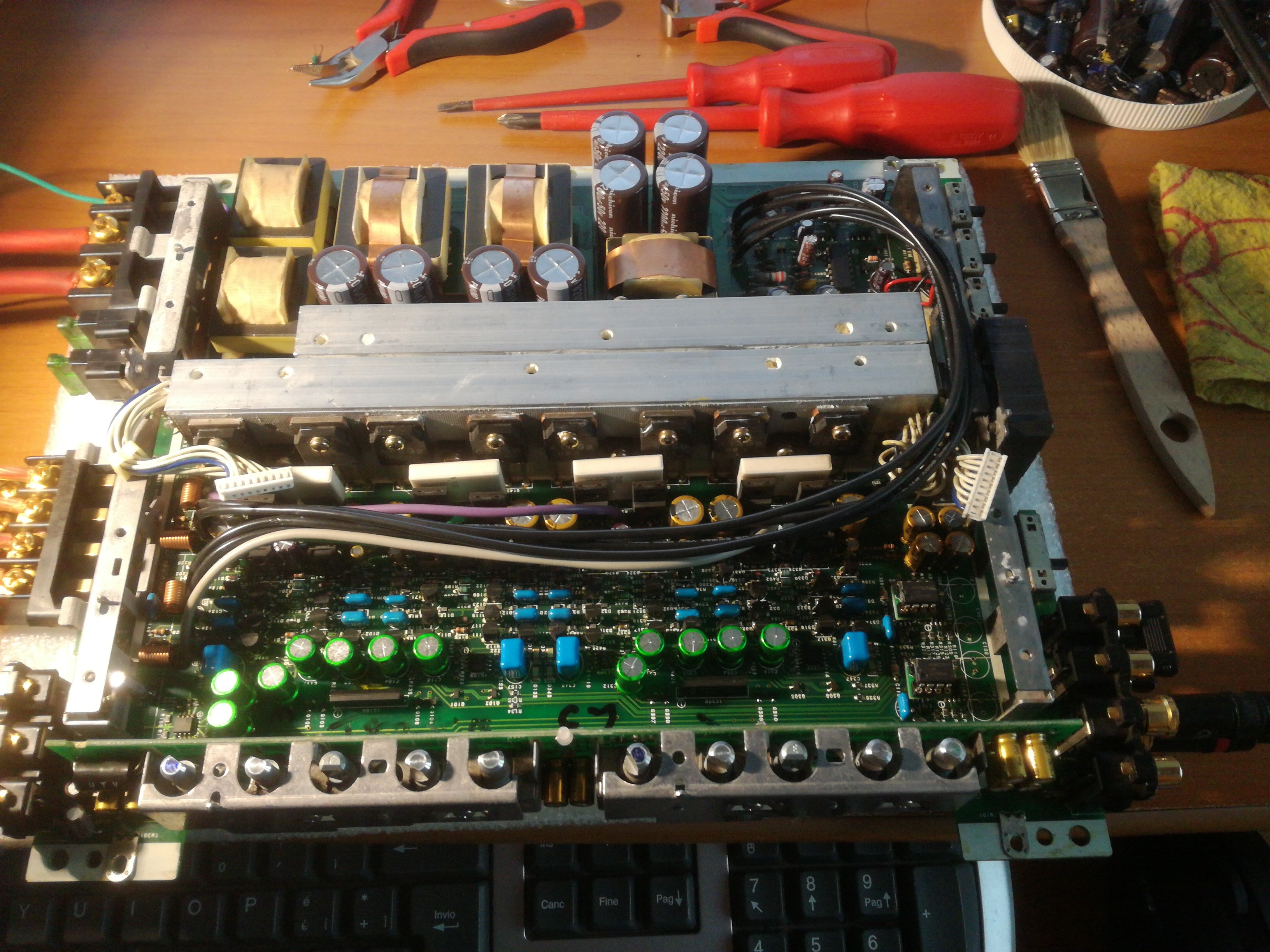

Qualche fotina dell'ampli già aperto:

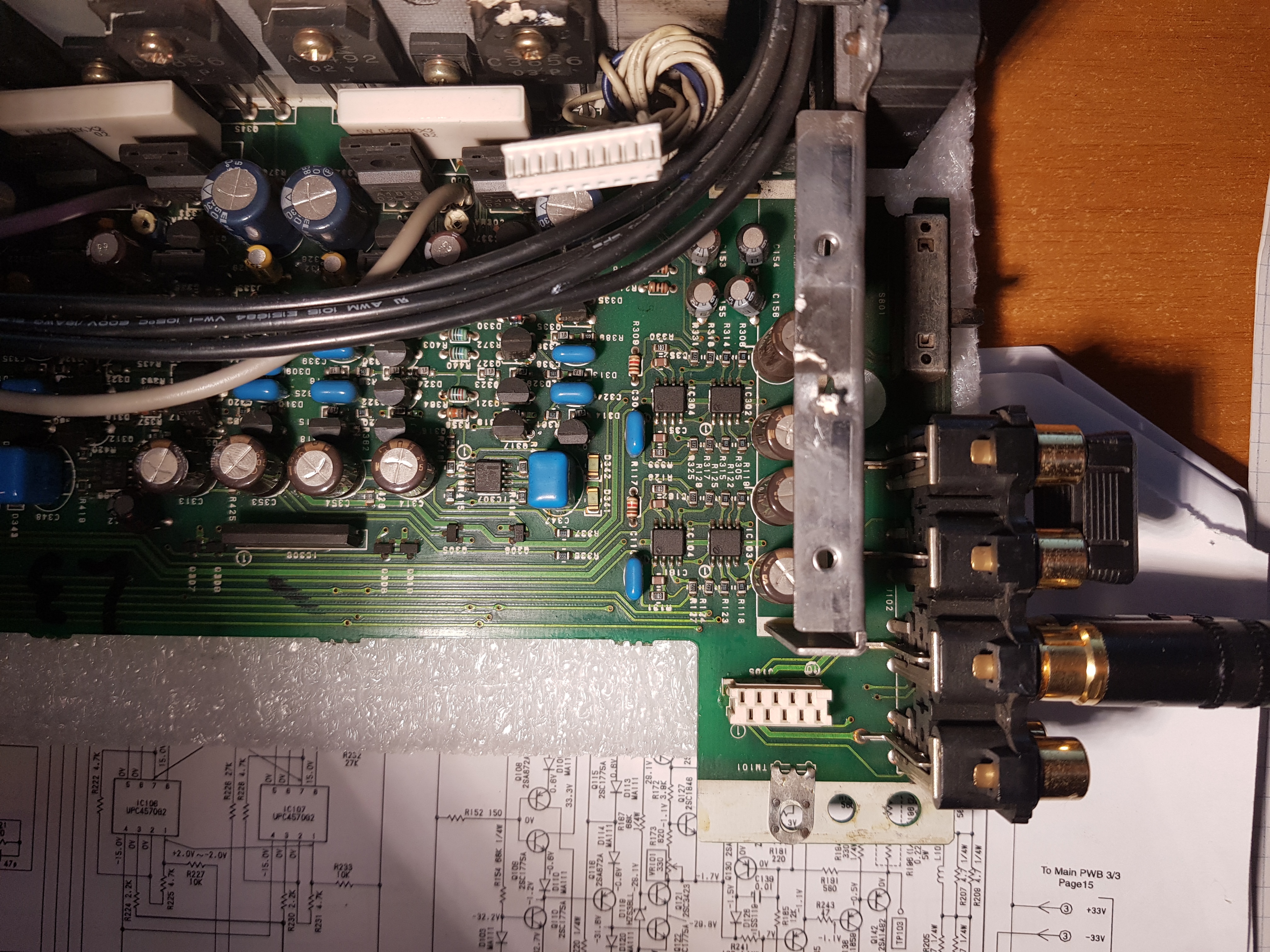

Sezione Pre direct (quella standard è una schedina a parte):
Monta dei nec UPC4570 soic e componenti del circuito sono in smd
