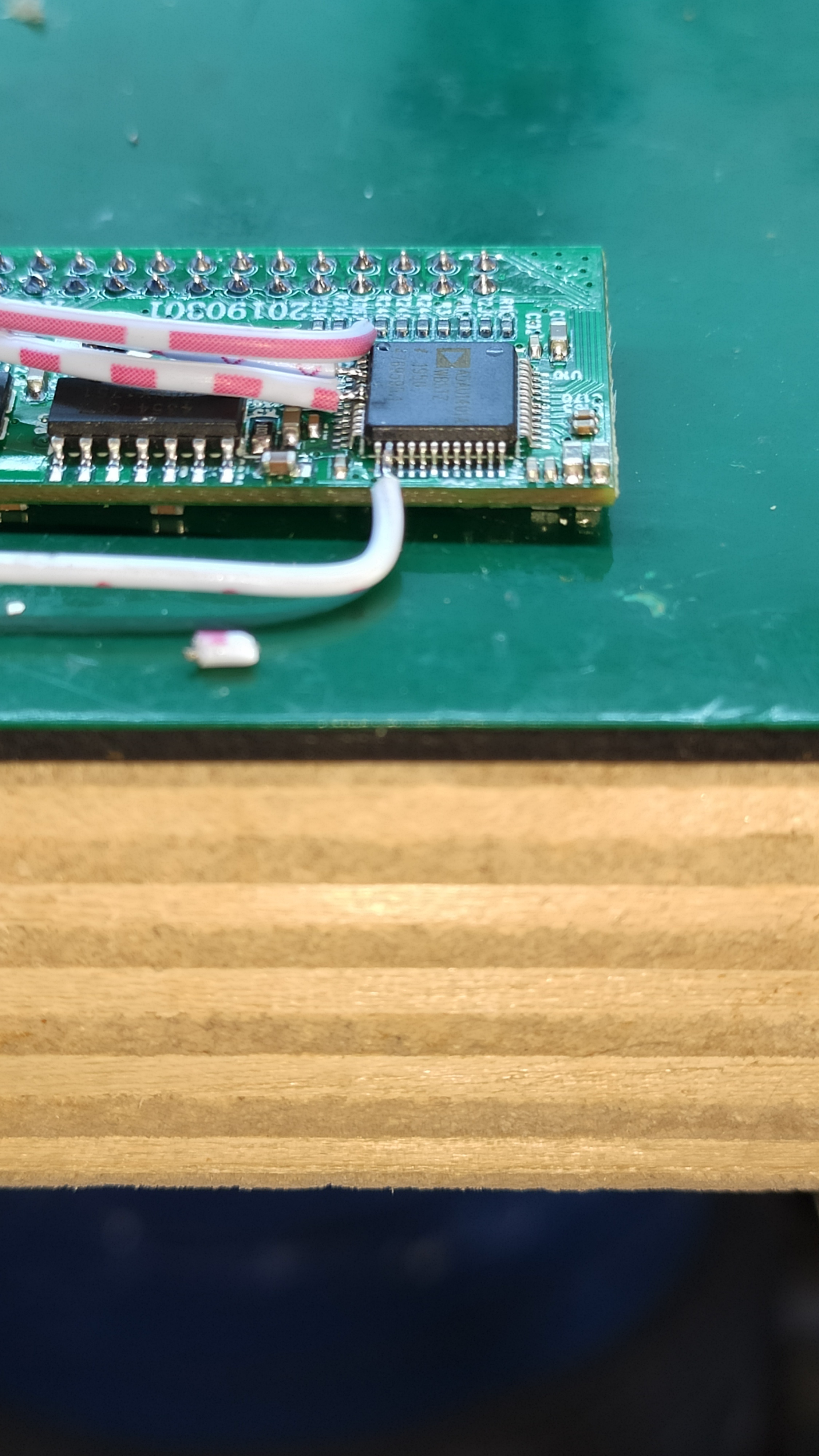

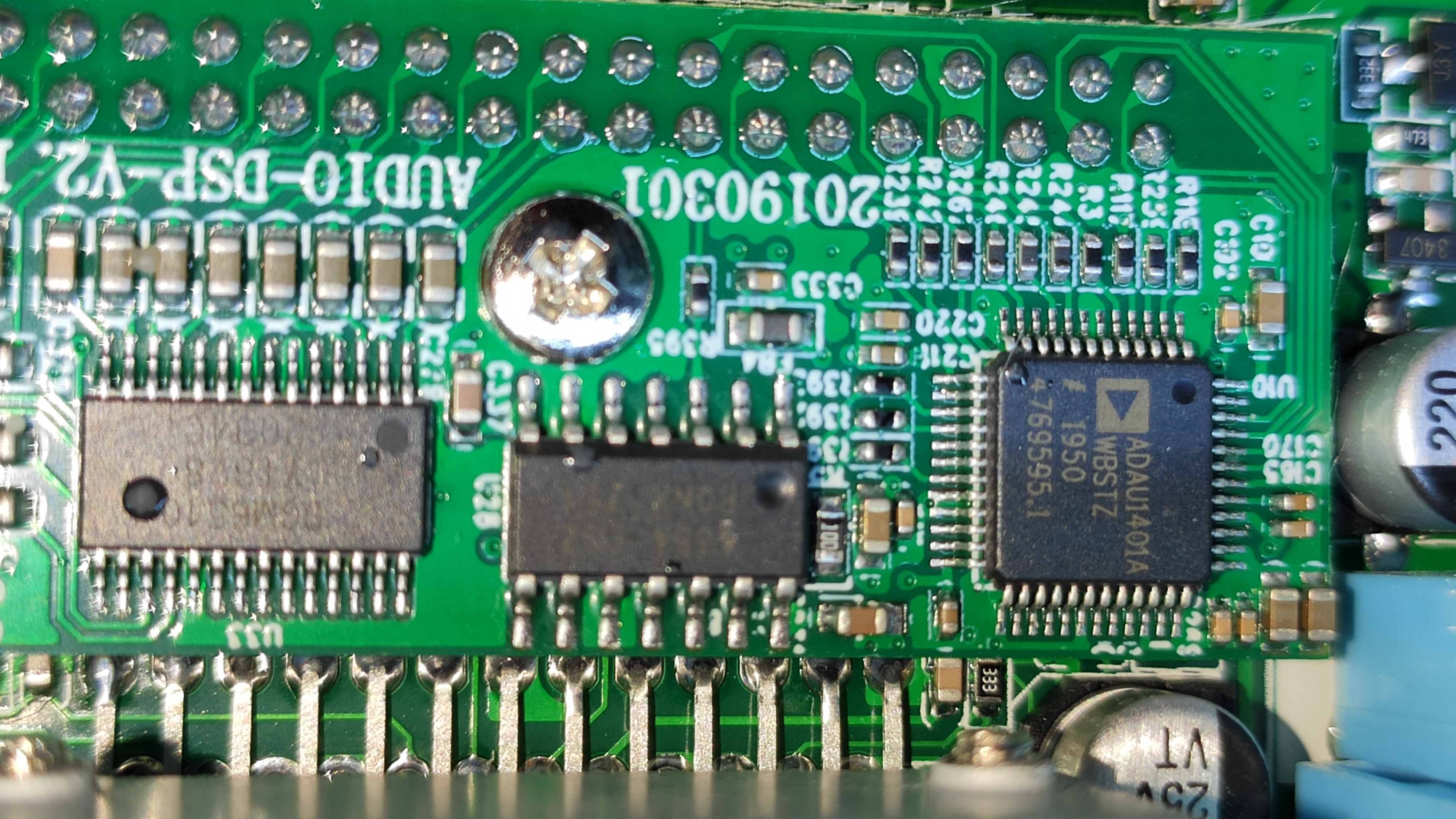

Spinto dalla lettura del thread di Etabeta relativo alla modifica di un autoradio android con face specifica per bmw(viewtopic.php?t=13761) ma soprattutto dalle enormi feature che un prodotto android puo dare, in previsione del pensionamente della mia p80, che prima o poi avrei comunque pensionato per fare spazio ad un dsp, mi sono deciso nell'acquisto di una Isudar con face specifica per Alfa Romeo MiTo (di cui se siete interessati vi rimando al sito del produttore, che ha spedizione dall'europa e garanzia 2 anni, non che una grande varietà di autoradio specifiche).
Devo dire veramente ben fatta, monta un chip px6 64bit a 1.8ghz con ram 4gb, tre ingressi usb e ingresso per sd e tutte le solite menate di ogni android radio.
La cosa piu interessante per il nostro hobby è pero la presenza dello stesso chip dsp adau1401 quindi dopo un breve scambio epistolare con lui ho deciso di buttarmi nella modifica. Ovviamente nel mio caso acquistando un interfaccia gia pronta allo scopo (non avendo certamente le capacità di progettazione adatte alla costruzione della stessa).
Interfacce come questa si trovano agevolmente sulla rete, anche se sicuramente piu scarne.
Quindi, armato di analizzatore logico, sono andato a cercare i segnali negli stessi punti gia indicati dal thread di Eta per verificare che, prima di mettere mano al saldatore, il chip dsp fosse programmato nello stesso identico modo della px5.

In effetti il chip dsp ADAU1401A è quello attualmente più utilizzato dai costruttori cinesi e si presta bene allo scopo avendo (ma giustamente, come hai fatto, è sempre bene verificare se è attiva) uscita i2s.

Quindi, dopo una veloce verifica di un po di campioni acquisiti con l'analizzatore logico ho visto che era programmato nello stesso identico modo della px5 di eta (anche se ne avevo ben pochi dubbi xD, queste cinesi condividono lo stesso progetto per ovvi limiti nel budget)
Ossia un segnale i2s regolato in volume dallo stesso chip dsp la cui uscita sdata3 sono proprio i dati relativi al fronte anteriore, ciò mi rincuora non poco in quanto con un interfaccia banale i2s-spdif ho bello e pronto fuori un segnale a 44.1khz con word 24bit.
lo stesso chip dsp provvede a convertire in automatico ogni segnale alla stessa frequenza di campionamento quindi riducendo a zero gli artefatti che possono crearsi in seguito a eventuali cambiamenti della frequenza di campionamento.
Da premettere che nella mia implementazione in macchina ho provveduto a portare anche una usb direttamente dalla cinesona al dsp per poter riprodurre in bit perfect le poche tracce che ho a frequenza di campionamento piu alta, ma questo unicamente a scopo di test per verificare al netto dello stesso impianto eventuali differenze, e comunque escludendo in questo caso l'audio relativo a tutto il resto della cinesona, quindi bluetooth eccetera.
Qui di seguito le misure effettuate con il volume della radio portato a zero Mentre qui abbiamo la stessa uscita sdata3 con il fader spostato tutto sul fronte posteriore, i pochi campioni visibili sono dovuti al fatto che forse per causa mia o forse per caratteristica intrinseca del chip, portando il fader a zero ho poi notato che in maniera flebile continuava ad uscire audio, cosa che non succede portando a zero il volume. Mentre qui abbiamo l'uscita a pieno regime
Da premettere che le misure le ho effettuate con un tono sinusoidale, avevo solo quello in chiavetta, altrimenti sarebbe stata ancora piu evidente la mole di dati veicolati attraverso l'uscita i2s

Quindi, dopo aver verificato segnali e tutto ho messo mano alla mia stazione saldante e, con flussante, stagno di piccolo diametro e filo della giusta dimensione ho iniziato a cablare la piccola interfaccia di conversione.
In particolare stagno e filo di piccolo diametro uniti al flussante sono indispensabili visto il passo dei pin e la dimensione di tutta l'accozzaglia di componenti saldati, e fortunatamente la cosa di aver il chip dsp installato su una schedina a parte facilita non poco le operazioni di saldatura.
Purtroppo non ho trovato piazzole che facessero capo ai pin, quindi mi è toccato andare in tre punti su quattro con il saldatore direttamente sui microscopici pin del chip dsp xD
Ho poi provveduto anche io prendendo spunto dal thread di eta a disabilitare il powerpack TDA in quanto anche senza carico collegato devo dire scalda parecchio, mentre ora forzato in stand by è freddo come ghiaccio.
Mentre volevo sostituire il dissipatore esiguo posto sul processore ma purtroppo lo spazio tra lo stesso e la meccanica di lettura cd è pochissimo.. quindi ho solo abbondato di pasta termica al posto del pad esiguo che c'era, che teoricamente dovrebbe migliorare (seppur di poco) lo scambio termico, in fondo ormai è rimasto solo lui a buttare calore dentro la cinesona
