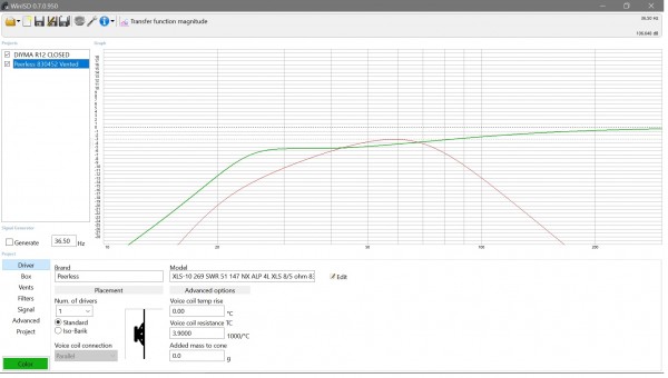

Ho bisogno di progettare un box per questo speaker, i cui parametri dovrebbero essere questi:
http://www.madisound.com/pdf/peerless/830452.pdf
Premesso che e' un driver che assolutamente lavora in reflex, e facendo diverse prove, mi e' uscito che la configurazione con la miglior risposta viene con 35 litri accordo a 24hz. L'escursione del cono rimane entro i limiti, e con un condotto da 7,5cm di diametro viene lungo 60cm, Non poco ma con una curva a 90 gradi interna non dovrebbero esserci problemi, siamo al limite (se non un po' troppo alta) con la velocita' aria nel condotto alla massima potenza simulata (250w) ma non credo di arrivarci.
Qualcuno che ha tempo per verificare quanto fatto?
Grazie!!

Mark ho fatto un po' di prove al volo e non trovo una quadra...
Mi sembra un cono che funziona bene solo in un box 6th ordine Band Pass.
Tra le altre cose con litraggi importanti e nonostante tutto con performance opinabili...
Ora non capisco nemmeno bene quale sia esattamente il modello perchè se cerco come 830452 trovo dei valori di T&S ma se lo cerco come SWR 269 ne trovo degli altri...
La tua simulazione ha un Xover impostato? Perchè quel grafico che hai postato è un po' anomalo per un Sub In Bass Reflex.
Occhio perchè se lo hai "linearizzato" con un filtro però lo hai anche configurato che sta lavorando a -3dB. Se lavori sulla Transfer Function dovresti fare una accordatura che sia tendenzialmente allineata sui 0dB. Passino piccole flessioni, ma se lo allinei a -3dB secondo me suona bello moscio...

Allora cerchiamo di capirci qualcosa...
La simulazione postata ha solo passa alto e passa basso, ti metto comunque uno screenshot senza alcun crossover, la prima e' la Transfer Function, la seconda la SPL.
I parametri inseriti nella mia simulazione sono quelli del SWR 269, che in teoria dovrebbero essere quelli giusti, perche' il 830452 questo driver e' attualmente sul mercato come Peerless by Thympany, ma quello su cui sto simulando e' invece il vecchio Peerless Made in Denmark, quindi dovrebbe essere il SWR 269. Dico dovrebbe perche' comunque sull'etichetta e' solo riportato 830452... vai a capire adesso quali sono i parametri giusti... X_X
Tu su che parametri hai lavorato?
Ho notato anche io che sulla banda che ci interessa si attesta sui -3db. Se passo alla schermata SPL con la potenza applicata e lo paragoni a quello che ho adesso rimane comunque bassino ma sfora i -2db rispetto l'altro, rimanendo pero' piu' efficiente sotto i 40hz. Questo tutto solo su carta, nel caso si dovra' vedere comunque in macchina con il carico dell'abitacolo come si comporta....
