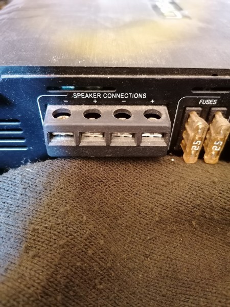

Ciao ragazzi un mio amico mi ha regalato un amplificare mono in classe D marca FUSION, non ho mai sentito parlare di questo marchio non so se sia buono o meno, per quanto riguarda le caratteristiche è 300 watt x1 rms a 4 ohm e 480 x1 rms a2 ohm.
La cosa strana è che essendo un mono canale ha 2 uscite, 2+ e 2- non capisco se devo utilizzare una o l'altra o fare il ponticello,
Allego foto qualcuno di voi mi può dare delucidazioni a riguardo grazie anticipatamente.

Messaggio da Gio81 »
Foto

Mah... a me pare 2ch. Che modello è?
Messaggi: 13356
Re: Dubbio Collegamenti uscite sub amplificare mono
Anche gli Steg mono hanno 2 uscite così.
Basta prenderne una.

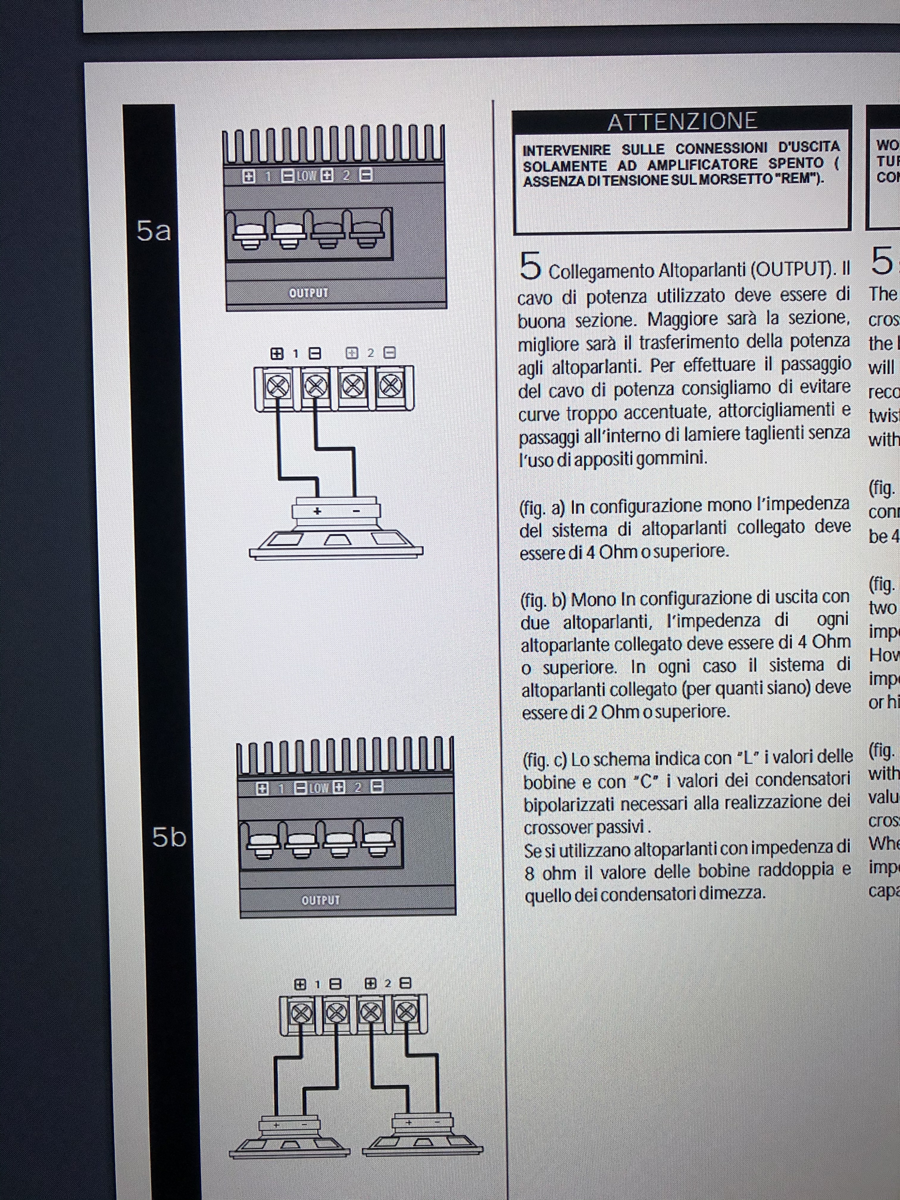

Questo sotto per esempio è lo steg 240.1

Alessio Giomi ha scritto: 17 feb 2021, 14:54 Anche gli Steg mono hanno 2 uscite così.
Curiosa 'sta cosa... :huh:
Motivo? Sicuramente c'è... :)
Messaggi: 4985
è fatto per collegare due bobine (o due sub), una o l'altra non cambia sono in parallelo tra loro

Ma del caso di due altoparlanti separati, può essere assimilato ad un sub stereo o i due altoparlanti riprodurreebbero lo stesso identico segnale?
Messaggi: 4985
No è un ampli mono, è come metterli in parallelo
non è infrequente su ampli mono la doppia connessione

Gio81 ha scritto: 17 feb 2021, 13:50 La cosa strana è che essendo un mono canale ha 2 uscite, 2+ e 2- non capisco se devo utilizzare una o l'altra o fare il ponticello,
Niente di strano, tanti monofonici sono cosi'...
sono "ponticellati" internamente...

Allego foto,
Non so forse sto per dire una cavolata,?
Per caso il motivo che ha questa doppia uscita potrebbe essere per fare tipo un collegamento a doppio filo cioè anziché mettere un solo cavo grosso che non entrerebbe bene nei morsetti, se ne mettono 2 per aumentare la sezione per poi portarli alla connessione del sub, perché se è così i due + positivi sono connessi insieme ed è come se fosse un unico positivo e lo stesso dovrebbe essere per i due - negativi.

ma se la morsettiera del sub è unica hai lo stesso problema :D
no è per collegare due sub oppure due bobine dello stesso sub, è piu comodo appunto avendo due connettori, esatto sono connessi insieme è come se fosse un unico connettore
se il tuo sub è monobobina usi un connettore solo, se doppia bobina e vuoi collegarlo in parallelo ne usi 2 (in serie invece ne usi uno solo)
è abbastanza normale per i monofonici anche il mio mosconi 1/10 è cosi

Si, sono in parallelo.
Anche il mio piccolo AP1D ha il connettore con due uscite in parallelo.
Ed io le ho collegate entrambe per ridurre la resistenza di contatto. :)

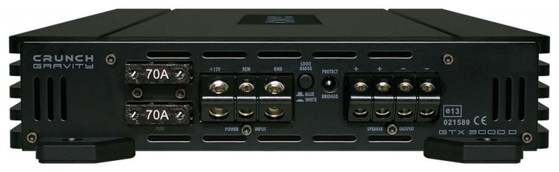

Tempo fa anch'io feci la stessa domanda riguardo a questo amplificatore
