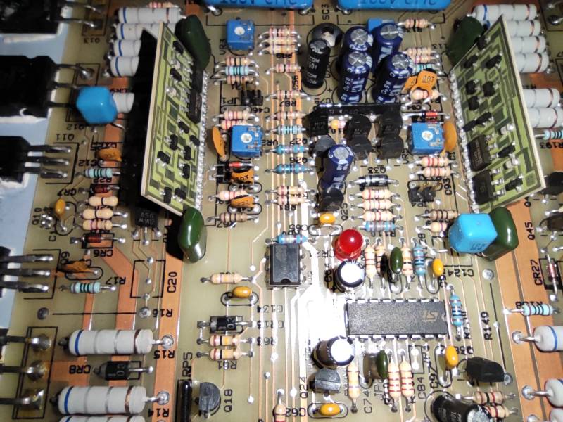

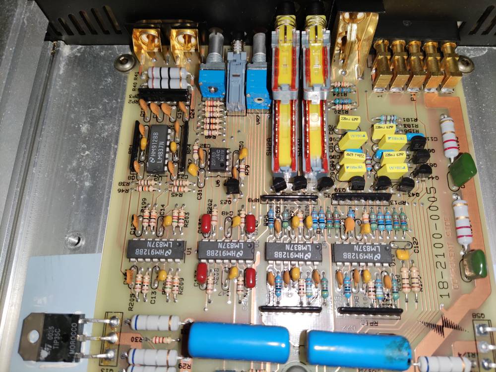

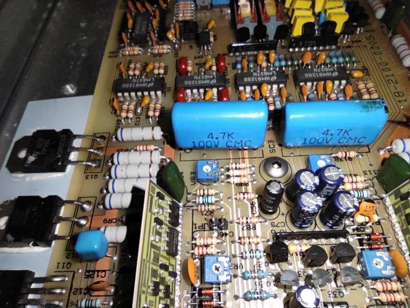

Come consigliato da Mark3004, ho cercato di capire come stanno i condensatori...ma non l'ho capito Immagine. In compenso ho visto che su alcuni punti la colla termica non sta svolgendo il suo lavoro ( si muove ed è distaccata). Cosa mi consigliate di fare?
Inviato dal mio M2002J9G utilizzando Tapatalk

Uno di quei 4 elna per me è da togliere sembra gonfio e se fossi in te farei un recap in toto, tolto un dente si procede con la dentiera :arr:

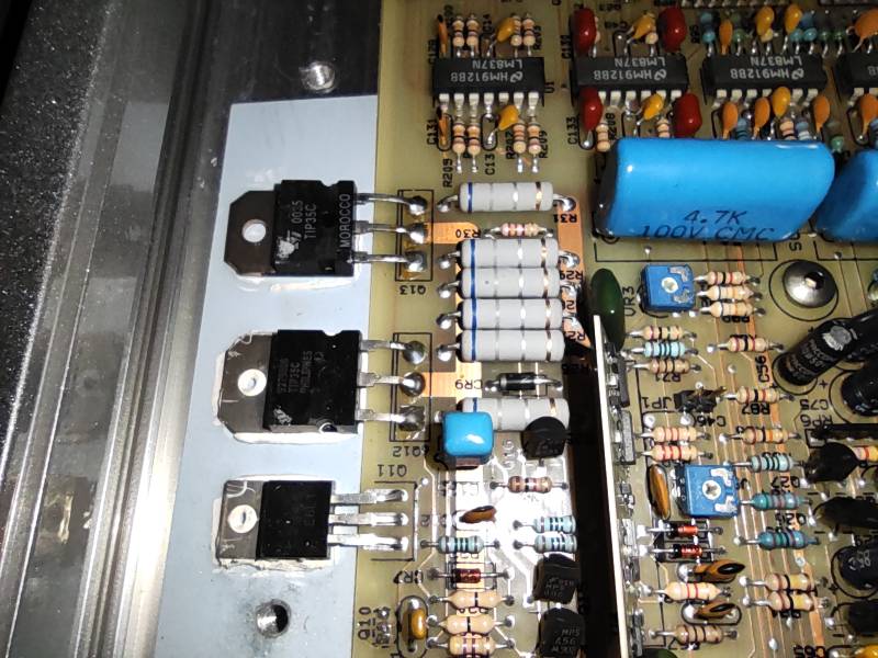

geremia ha scritto: 19 feb 2022, 0:11 ho visto che su alcuni punti la colla termica non sta svolgendo il suo lavoro ( si muove ed è distaccata). Cosa mi consigliate di fare?
Non è colla termica è comune grasso termico, i componenti, in questo come altri Precision Power, sono tenuti pressati a contatto dalle alette presenti sul coperchio inferiore.
Praticamente in nessun amplificatore vi sono componenti incollati allo chassis, ciò renderebbe alquanto difficoltoso lo smontaggio in caso di intervento di riparazione e non vi è nessuna necessità di un fissaggio meccanico permanente.
Il consiglio, laddove si presente appunto del grasso termico, specie se "invecchiato" (pur essendo a base di silicone con gli anni tende a perdere pastosità e indurirsi e quindi a non adattarsi in caso di smontaggio/rimontaggio) è pulire/rimuovere (alcool isopropilico/epa è molto efficace) il vecchio strato e applicarne uno nuovo, ciò al fine di ripristinare il perfetto accoppiamento delle superfici e quindi massimizzare lo scambio termico.

Em4nuele ha scritto:Uno di quei 4 elna per me è da togliere sembra gonfio e se fossi in te farei un recap in toto, tolto un dente si procede con la dentiera :arr:
È si potrebbe fare un recap anabolizzante? Immagine
@Etabeta
Grazie per le info, in effetti ci ho fatto caso solo dopo al coperchio.
Allora potrebbe essere la mossa giusta recap e conseguentemente cambio grasso termico.
