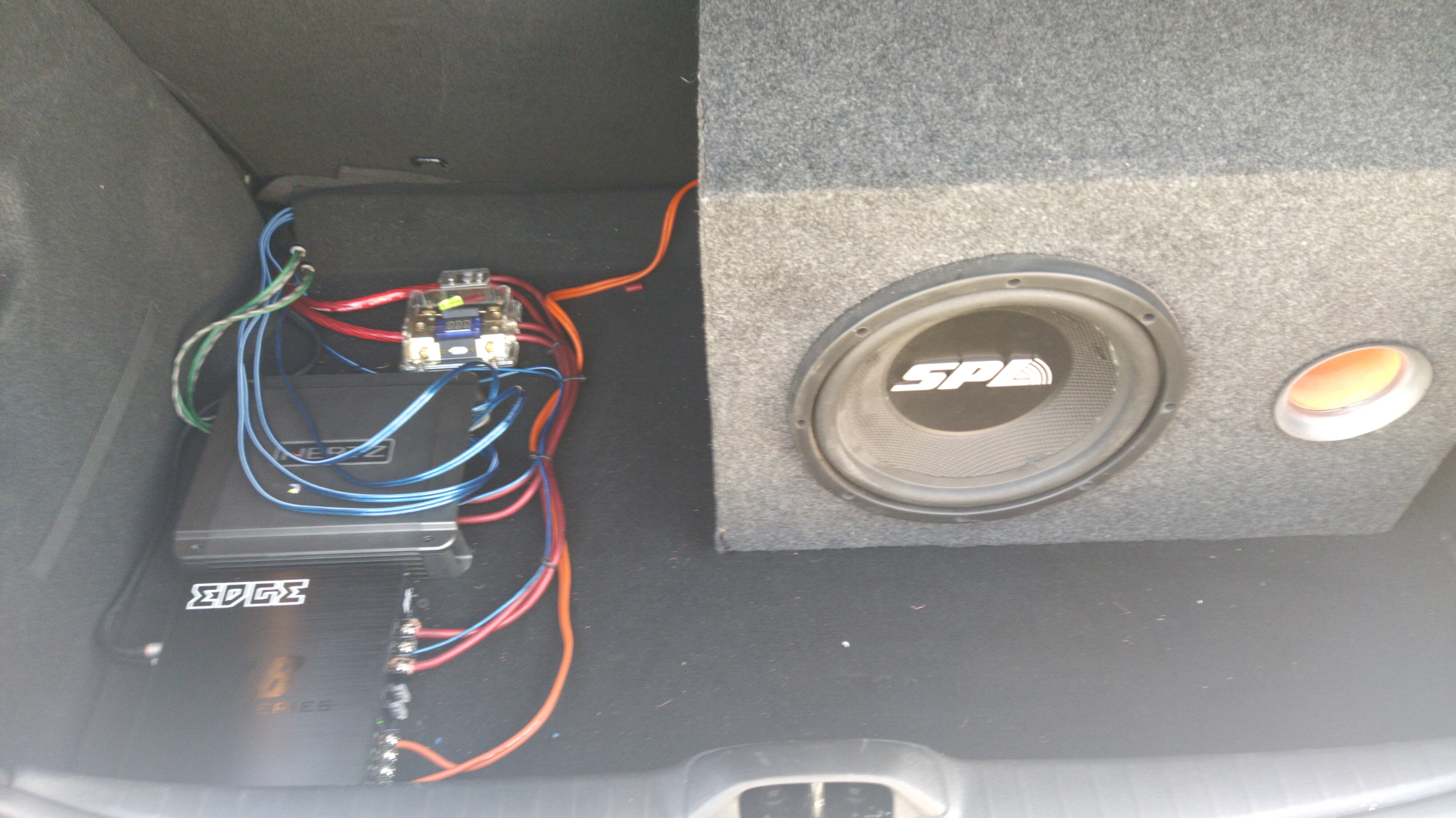

Buonasera, volevo un consiglio da parte vostra per l'acquisto di un sub per auto in cassa.
Il sub verrà fatto suonare con un ampli classe d della edge monoblocco 1000 w picco 350w rms
con tagli di frequenza che possono arrivare fino a max 250hz.
La scelta era tra questi 2 modelli uno hertz e l'altro jbl:
https://www.rgsound.it/confronta.html?p ... goriaId=76
Oltre alla differenza cassa chiusa e reflex, ho notato che il jbl può scendere fino a 2 Ohm cosa che può fare anche il mio ampli guadagnando ancora + potenza, ma il mio dubbio sta nel fatto che il JBL arriva ad un max di 175hz come risposta in frequenza mentre hertz fino a 300hz.
Tra i due per ascolto sia musica dance che musica live e musica italiana che sono appassionato dello strumento batteria cosa mi consigliate?
Hertz ha la stessa potenza del jbl o perdo sotto questo punto di vista?
Il front della mia auto è tagliato abbastanza alto tipo intorno ai 400Hz, non vorrei che con il jbl perdo molto queste frequenze e quindi una grancassa più netta e secca non la sentissi.
Grazie della info e buon lavoro

Dimenticavo si, sub bagagliaio, al momento e un fai da me reflex da 100 w RMS
