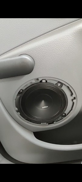

Fra l'altro il magnete batte sulla plastica del "vano" che ospita l'altoparlante..

bhe ma originale era montato così sul pannello porta? il suopporto si mette sulla lamiera interna
se metti l`AP sul pannello porta non sara mai fissato rigidamente, serve igegnarsi un po' per fissarlo meglio
io tra láltro avevo fatto un supporto per una Clio vecchia che montava un 13cm, ma non fissato sul pannello porta

rs250v ha scritto: 30 lug 2020, 19:03 bhe ma originale era montato così sul pannello porta? il suopporto si mette sulla lamiera interna
Si era così anche l'originale.. infatti è fissato sulla plastica, praticamente non sembra quasi che neanche abbia cambiato altoparlanti.
Dovrei togliere tutta quella plastica e fissare il supporto direttamente alla portiera?

leocava99 ha scritto: 30 lug 2020, 19:08
Si
oppure creare un qualcosa che raccordi il pannello con la lamiera, e che tenga il tutto più rigido
bisognerebbe sapere com'è dietro, così non scendera mai in frequenza, perche il pannello risuona

Solitamente si usa mettere un anello in legno (o mdf) fissato sulla lamiera della porta, quindi sulla struttura rigida, ed il wf si applica sul supporto di legno.
Diciamo che potresti anche evitare di tagliare la plastica (anche se si dovrebbe vedere bene come e' fatta), semplicemente facendo un supporto in legno dello spessore adeguato tale che la plastica gli va praticamente "a battuta" sopra e quindi non ci sia nessun gap. Applicando il wf avresti un "sanwich" wf->plastica->anello mdf->lamiera comunque abbastanza rigido ed ancorato alla struttura principale della portiera (lamiera). Spero mi sia espresso in modo tale che hai capito! ;)
