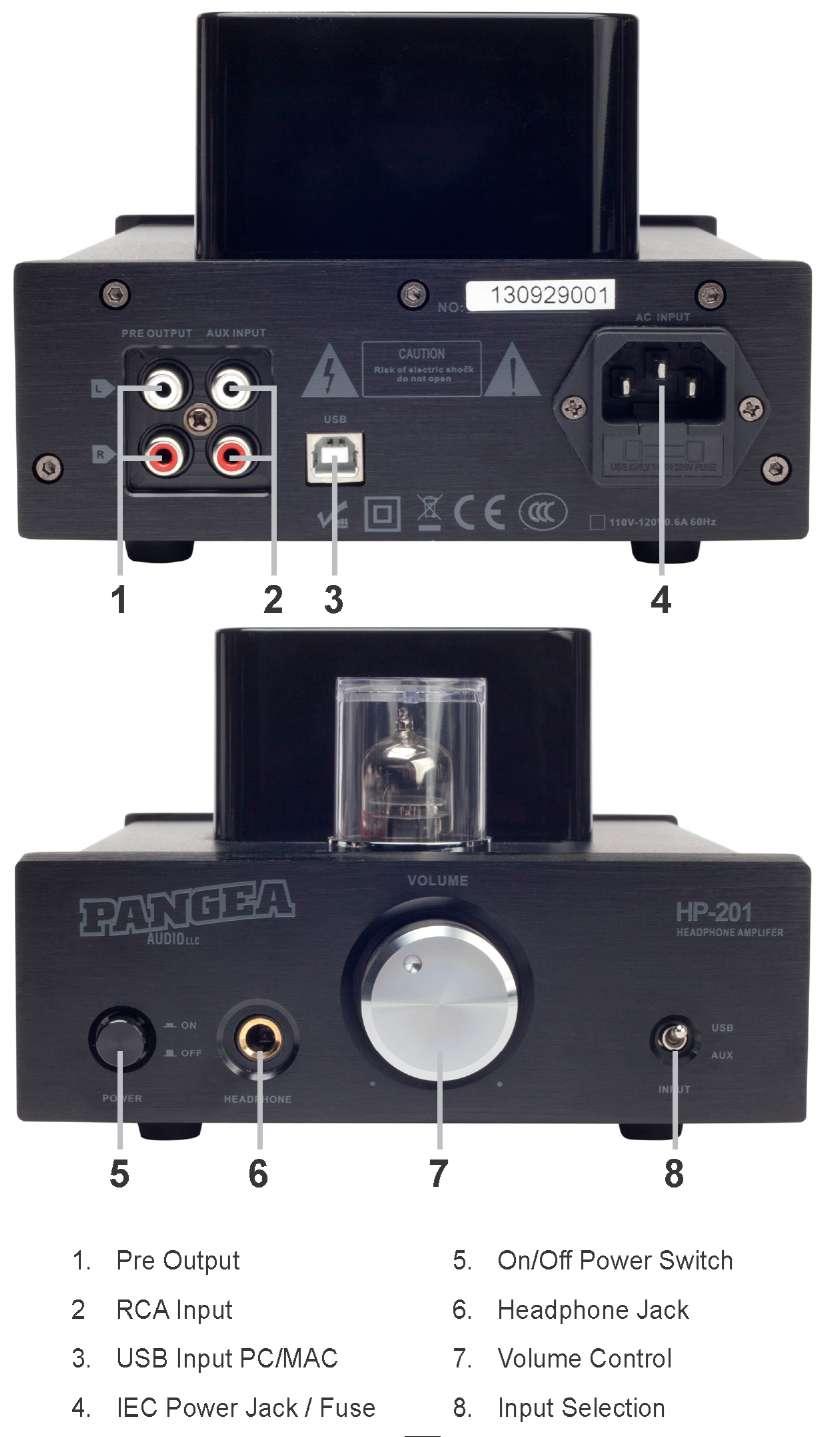

Io a casa uso questo DAC collegato al PC, non in ottico ma direct USB, ha una uscita pre processata dal DAC interno e amplificazione ibrida per la cuffia (lo uso principalmente per quello visto che in casa non mi è permesso altro, abbinato a delle ATH-A700X) niente di esoterico ma va tutto alla grande!
E' tutto made in USA, buona qualità costruttiva e dei materiali, niente cinesate...
