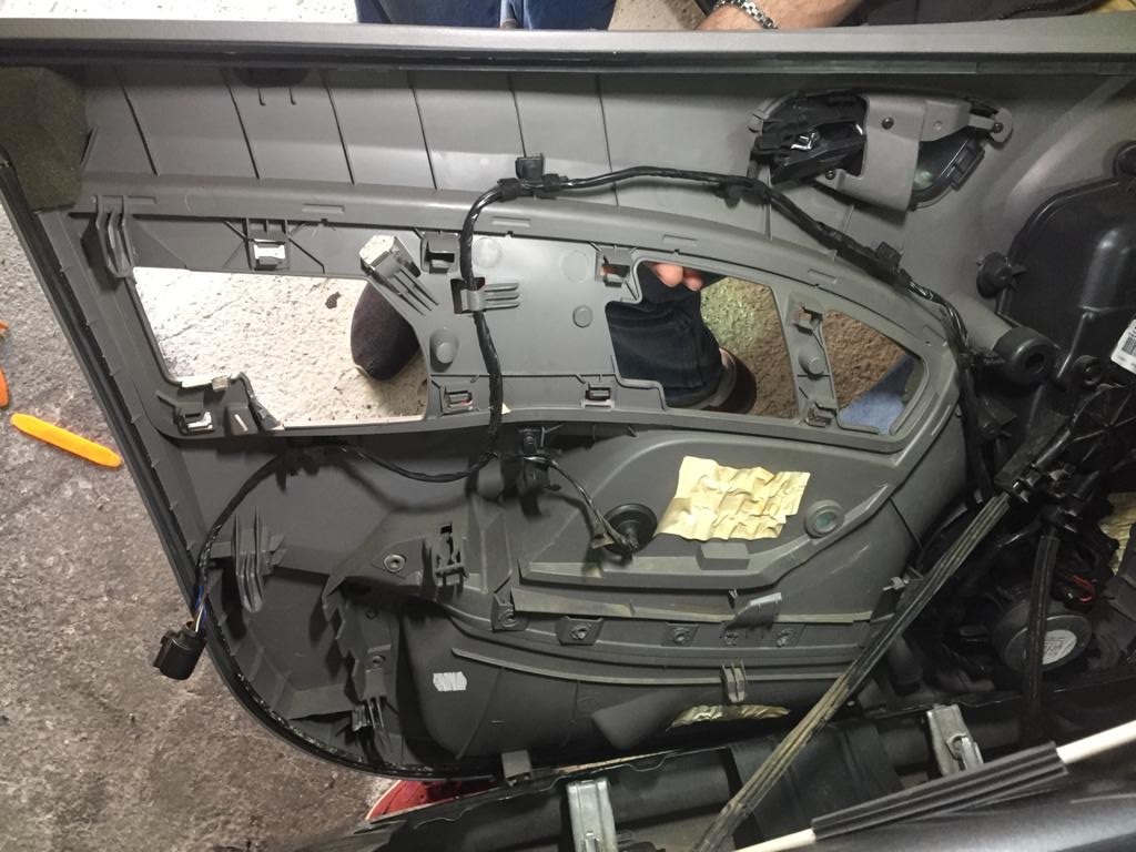

scoprendo quanto segue
praticamente questa volta in seat hanno voluto fare una bella sorpresa... perchè fissare altoparlante, alzavetri e cablaggio sulla portiera... questa volta fissiamolo sulla cartella di plastica :D :D :D
per questa prima puntata è tutto.... ovviamente non ci siamo dati per vinti dopo questo "piccolo" imprevisto... e fiduciosi siamo andati avanti:D

Non nascondo che, quando abbiamo aperto per la prima volta la cartella, sia io che il mio amico installatore volevamo richiuderla e rimontare tutto sulla mito :D :D :D :D
Ma non ci siamo dati per vinti.. E nonostante i pronostici sulla carta negativi siamo andati avanti con i lavori
Purtroppo il motorino dell'alzavetro è li e non è stato possibile cambiargli casa (sia per questioni di budget sia perchè non avevamo la ben che minima idea di come fare per spostarlo...)

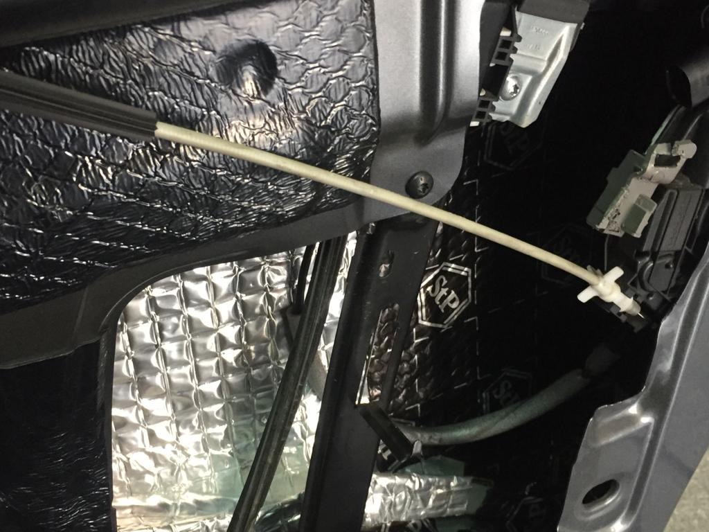

Il passaggio cavi è stato abbastanza tranquillo (ringrazio Margna 91 per il suo post da dove ho potuto prendere spunto per il passaggio del cavo di alimentazione) e per la fretta non ho fatto foto (ma posso recuperare non appena vado in ferie.. sempre se quest'anno mi manderanno in ferie)

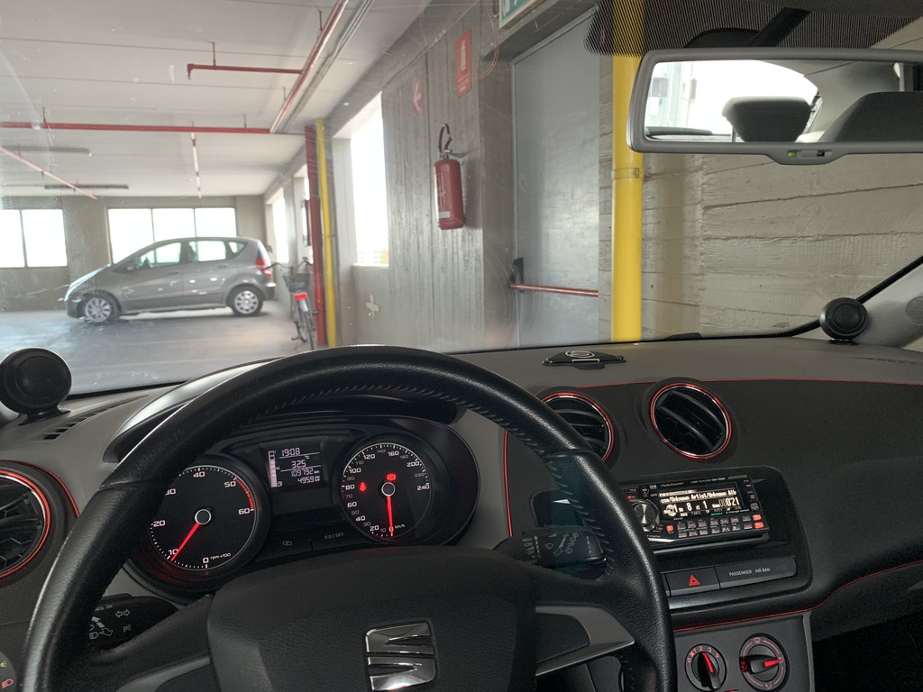

per quanto riguarda i tweeter, purtroppo i vecchi sb acoustics installati nella mito non erano "compatibili" con i montanti della seat a meno di modifiche fin troppo invasive al montante stesso
il lockdown mi ha dato modo di trovare la soluzione più semplice al problema tweeter... e sono arrivati, tramite ebay, questi pods in alluminio prodotti in germania
dove in partenza erano stati installati dei macrom mos 26 (vecchissimo residuo trovato in giro per casa durante la pandemia) e poi sostituiti da una coppia di "sconosciuti" phd, che stanno guadagnando giorno per giorno il loro posto come "titolari"
ovviamente non è stata un'installazione tutta "rosa e fiori" ed ora combatto solo con un piccolo problema con i comandi al volante.

Ciao MarK3004. I pods che ho acquistato hanno 2 soluzioni di fissaggio (sia con biadesivo che con foratura)
La posizione può sembrare scomoda, ma prima di installarli nei pods li abbiamo provati alla base dei montanti ed andavano alla grande.
Ragion per cui abbiamo piazzato i pods (che ora sono fissati giusto con un pò di bitume avanzato dell'insonorizzazione) in quella posizione.

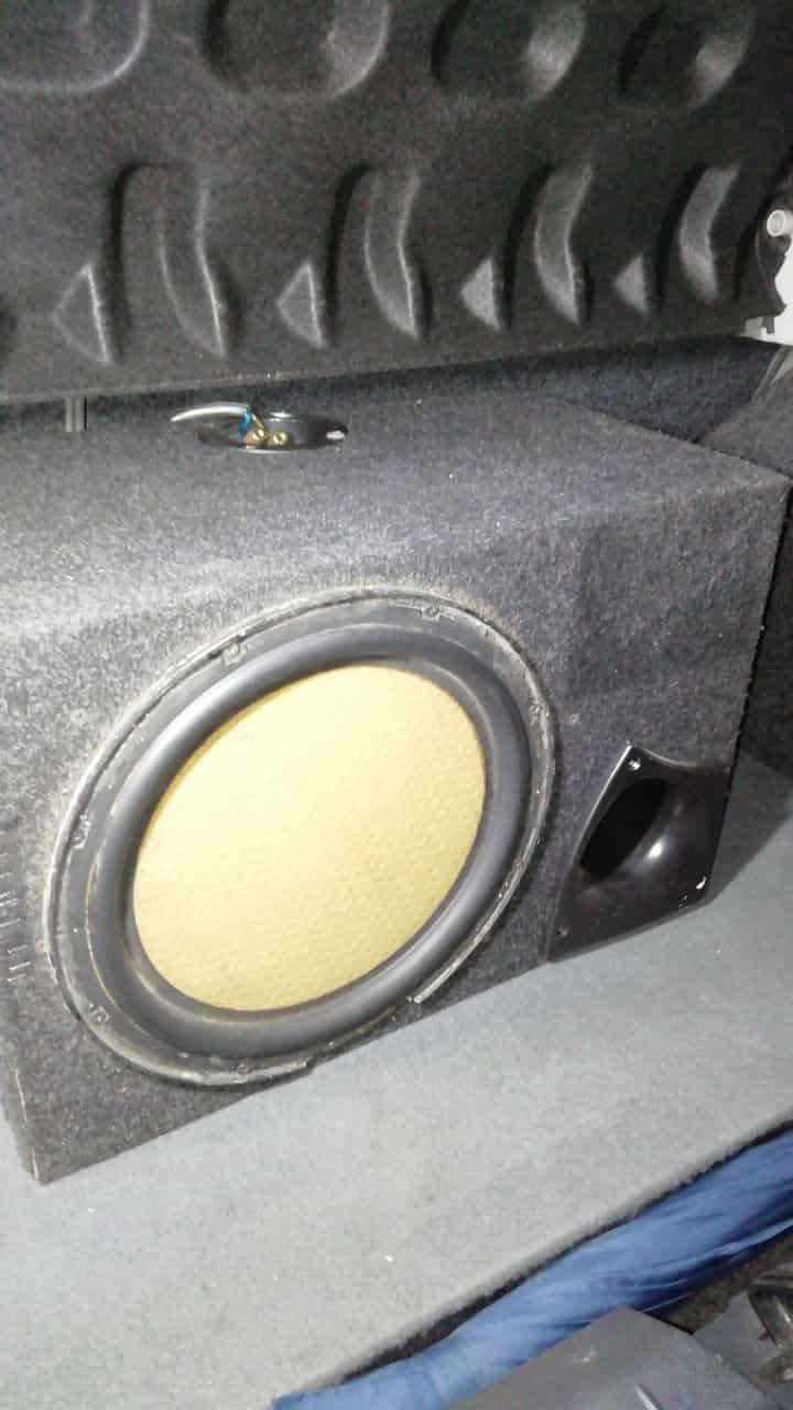

il tempo è passato (navigo quotidianamente per vedere i lavori svolti da tutti ) e nel frattempo qualcosa si è mosso anche nella mia piccola ibiza...
oramai definiti "titolari" il woofer (o meglio midwoofer visto che nasce in casa klipsch come trasduttore per canali centrali home o per piccole bookshelf ) K-1008-K della Klipsch e il tweeter phd, il gladen sqx8 dopo diversi ascolti purtroppo non ha dato la stessa resa che aveva dato nella mito
E gira che ti rigira, ho avuto modo di ascoltare nella mia vettura un trasduttore che "o si ama o si odia"... nello specifico un phase linear aliante 12
Lo stato di conservazione non è il suo forte... è un'accoppiata mobile + trasduttore che se parlasse avrebbe tanto ma tanto da raccontare! :D
A livello acustico sia il mobile sia il trasduttore sono ancora validi e per il momento il mobile rimane questo (non escludo che durante le ferie estive gli faccio un mobile ad hoc in modo tale da dargli una degna dimora)
Ovviamente non è un subwoofer da punch dritto allo stomaco... ma per il miracolo svolto dai klipsch in portiera si amalgama benissimo e fa il suo dovere!

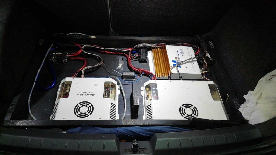

E siccome l'appetito vien mangiando... E che lo ZX 450 è un amplificatore ben suonante per essere un 4 canali.. Ma essendo consapevole che per amplificare dei tweeter di sicuro c'è di meglio..
Visto che mi trovavo ad armeggiare ho colto l'occasione per installare un'altro piccolo "orfanello" phoenix gold che ho trovato nelle mie scorribande..
Nello specifico un M25 a cui è stato effettuato un recap generale e l'installazione di operazionali burr-brown.. e che purtroppo il vecchio proprietario non ha sistemato dal punto di vista della sensibilità di ingresso (purtroppo accetta segnale pre fino a 2V e la 7998r ha le pre-out a 4V) ma la voglia di ascoltarlo era tanta... ed ora sta con il suo gain al minimo ed un lievissimo fruscio di fondo da pre satura...
Spero che il buon @etabeta passi di qui e mi dica se è un'operazione fattibile o meno... perchè l'M25 è un piccolo mostriciattolo che, per come sta combinato, sa il fatto suo in gamma alta!

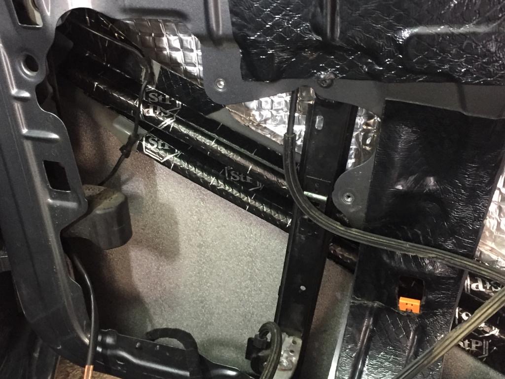

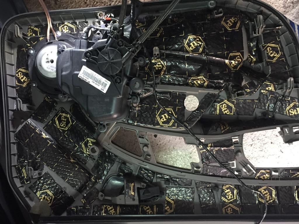

il purtroppo il woofer è fissato alla cartella e non alla lamiera (che è stata trattata anche lei con butile e risulta bella rigida per essere di plastica.. vuoi anche perchè è fissata tutt'attorno alla portiera ed all'unica barra presente al centro della portiera)
foto insonorizzazione cartella
dettaglio foto insonorizzazione portiera con dettaglio barra che fissa al centro la cartella con la portiera
non ti fare ingannare dalla foto ma il gruppo del motorino alzavetro è ancorato più in alto... (a memoria eravamo convinti sia io che l'amico che ha fatto l'insonorizzazione che il motorino alzavetro andava molto più vicino.. ma poi non ci spiegavamo come mai non c'erano problemi acustici legati al suddetto..)
l'unica cosa che non ci ha portato a chiudere i grandi fori di ispezione è che la cartella stessa, in molti punti nella parte alta, va a filo con lo spazio che serve al vetro per salire e scendere (infatti la cartella è fissata sia intorno alla portiera con le clips sia ad una barra verticale centrale che divide in due il "vuoto assoluto" che c'è nella portiera)
e vista la rigidità di tutta la struttura della cartella stavo pensando, a questo punto, di portare all'esterno il trasduttore (con un piccolo anello distanziale fissato alla cartella) e quindi togliere il "velo" che crea la griglia di plastica

@paolo9n sull'alfa mito, dove lo stesso woofer era fissato in maniera "traadizionale" alla lamiera della portiera, riuscii a portarlo a filo cartella (con un bel distanziale fatto in mdf ) ed a creare una "griglia" con un sottilissimo telaio (recuperato dal foro fatto sulla cartella) e la tela acustica.. ed il risultato è valso ogni minuto passato a creare a mano il telaio
l'idea adesso è:
1) eliminare tutta la parte dove sta la griglia sulla cartella
2) creare un bassissimo distanziale, da fissare sulla parte esterna della cartella e su cui fissare il woofer (tanto la situazione non cambia perchè adesso per predisposizione sta la stessa situazione ma all'interno della cartella)
3)coprire il woofer con la stessa "ricetta" (telaio e tela acustica...)
in questo modo l'emissione posteriore rimane sempre nello stesso luogo.. e l'anteriore finalmente sfocia in abitacolo (e per come è ancorata la cartella alla portiera il pericolo vibrazioni è pari a 0 visto che ora non sono presenti)

Lascierei il wf cosi comé, l importante é che
Suoni verso l esterno come hai fatto sulla mito e poi metti una griglia a maglie larghe il fatto dietro nn hai nulla dietro va a tuo vantaggio cosi eviti intubamenti di ogli sorta
Se la cartella nn vibra io procederi in questo modo certo dietro evita di fargli trovare lamiere nube insonorizza dove puoi

le portiere anteriori sono ampiamente insonorizzate (ed ogni volta che chiudo la portiera del conducente o del passeggero si sente che l'insonorizzazione ha fatto il suo dovere)
nella seconda foto, sotto al quella specie di bugnato della STP c'è sempre uno strato di bitume ed alluminio
