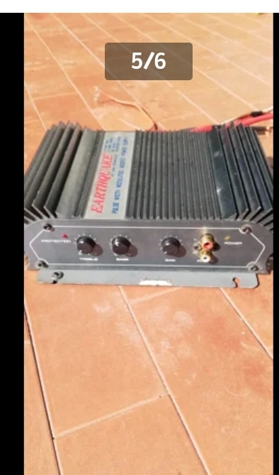

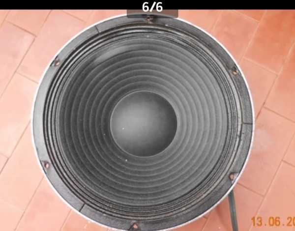

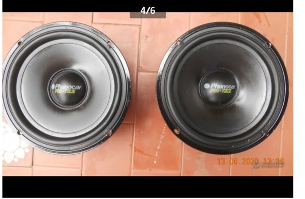

Avrei la possibilità di reperire questo
Amplificatore JBL GTS150 75+75 w stereo 150 w mono, Amplificatore Earthquake PA2020 20+20 w rms con regolazione alti e bassi, 1 coppia di woofer Phonocar Pro Tech da 16cm 4 ohms 85 w rms, 1 coppia 2 vie coassiale JBL C2205 da 10cm 4 ohms 80 w, 1 subwoofer ESB 300S2 (32cm) doppia bobina 4+4 ohms, Crossover Macrom 2 vie 48.12
Domanda: dal basso della mia ignoranza è un sistema sufficiente (nel senso che è presente tutto? Sto cominciando a leggere e navigare e chiedere e mi sembra sia completo)
Non pretendo il non plus ultra ma è un buon sistema? Ricordo il mio livello base base
É possibile agganciarlo al sistema presente sulla 3008 senza stravolgere tutto (la macchina è aziendale) facendo fare a chi lo fa come lavoro e non fai da te?
Che dite?

Re: Consiglio su primo impianto hi-fi per peugeot 3008
Il materiale in tuo possesso è assolutamente decoroso, senza particolari squilli di tromba ma in ogni caso di buona qualità.
Del tutto inutili solo i coassiali per il posteriore, per il soluto discorso che quando finalmente l'utenza hi-fi car la capirà, che il fornte posteriore è *IL MALE*, non sarà mai troppo presto...
Tutto questo materiale compone un impianto già completo, ma per renderlo funzionale sulla tua auto ci sono due possibilità, con alcune "NOTE"da fare:
- la sorgente di serie dispone di uscite preamplificate ---> tutto ok, dalla sorgente si entra nel Macrom 48.12, che fa i tagli attivi tra sub e front e manda i due segnali ai due ampli,il JBL per il subwoofer (NOTA 1: questo vorrà una sua cassa apposita, se già non ce l'ha) e l'Earthquake per il front, supponendo che il kit Phonocar abbia il suo crossover passivo (in effetti mi accorog ora che non hai fatto menzione né del crossover passivoné de tweeter, da verificare; se mancano, l'impianto NON è completo).
- la sorgente di serie non dispone di uscite preamplificate ---> dovrai acquistare un convertitore high-low level, da interporre tra le scite di potenza front della sorgente e il Macrom, e da lì proseguire come al punto precedente.
NOTA 2: occorrerà verificare la profondità disponibile nelle portiere per gli altoparlanti, mi pare di ricordare che propria per Peugeot 3008 erano venuti fuori problemi di profondità ridotta.
C'è infine una terza via, che prevede l'eliminazione del Macrom 48.12 e l'acquisto, al suo posto, di un DSP, che integra al suo interno le funzioni sia di conversione high-low che di crossover attivo, e in più ti consente di entrare nel "mondo" dell'elaborazione digitale del segnale, con la possibilità di impostare i ritardi dei vari altoparlanti in modo da rendere più facilmente omogeneo il fronte sonoro.
NOTA 3: in quest'ultimo caso, è probabile che si verifichino problemi di compatibilità, almeno parziale, tra i livelli accettati in ingresso dai tuoi due ampli old school e quelli in uscita dal DSP.
Si risolvono anceh questi problemi, ma richiedono un intervento di modifica agli ampli. Niente di terribile o che, ma in caso di uso di DSP con ampli old-school è consigliabile.

Diciamo che hai tutto ma non hai niente
Ok l’ampli per il fronte Anteriore (2x75)
Ok i Wf
Ok i coassiali (magari usati come medioalta sopra i Wf)
Ok il cross over Macrom (visto in rete) che non dovrebbe aver problemi a tagliare le frequenze tra gli AP suddetti...
Ok il Sub.....
Però:
La sorgente di serie non avrà uscite rca ed il tuo ampli non ha ingressi di alto livello...
Il cross over (devo guardare bene) è un cross over elettronico e andrà prima dell’amplificatore (con lo stesso problema degli ingressi che non saranno alto livello).
Il sub non ha amplificatore..... ne occorrerà uno....
Inoltre non trovo niente sui tuoi coassiali... e opterei per toglierli di mezzo e far posto ad una coppia di tw
Progetto secondo me da “rivedere”

@Dude , abbiamo scritto insieme (o quasi, sono lento... sto in spiaggia).
Non ha il kit phonocar ma solo i wf, e sei sicuro che il cross over accetta ingressi alto livello?
Il mio alpine (stessi anni) non li aveva...
EDIT : hai specificato “se possiede uscite preamplificate” e ti sei accorto che non ha i tw
Un alternativa però potrebbe essere macrom a monte(se accetta alto livello bene , altrimenti compra una “scatoletta “ che converte)
Ampli 75x2 sui wf e il 20x2 sui coax

Ma l'abbiamo già fatto...
Devi solo ancora chiarire se il Phonocar è solo un woofer o hai il kit completo di crossover e tweeter.Dude ha scritto: ↑25 giu 2020, 16:05 Il materiale in tuo possesso è assolutamente decoroso, senza particolari squilli di tromba ma in ogni caso di buona qualità.
Del tutto inutili solo i coassiali per il posteriore, per il soluto discorso che quando finalmente l'utenza hi-fi car la capirà, che il fornte posteriore è *IL MALE*, non sarà mai troppo presto...![]()
Se il kit è completo, non devi comprare nient'altro che l'adattatore high-low, ad esempio QUESTO
Se no meglio prendere un kit completo, piuttosto che un tweeter e un crossover scorrelati fra di loro e il woofer che hai.
Poi se non vuoi fare tu, vai da un installatore e gli dici che vuoi montare quel materiale, previo trattamento approfondito delle porte e realizzazione di supporti in legno per i woofer.
Basta, non serve altro.

Mid e tw
- Screenshot_20200626-164158_Chrome.jpg (55.72 KiB) Visto 2385 volte

Aaaaah, non sono dei coassiali full-range, perché non l'hai detto prima?
Allora sì che è completo, praticamente si compone un tre vie con il Phonocar, e non c'è nessun fronte posteriore.
Questa è una buona notizia, posto che le predisposizioni dell e portiere anteriori della tua auto siano in grado di ospitare sia i Phonocar che questi coax.
La cattiva notizia è che L'Earthquake, pur se un ottimo componente, "potrebbe" mostrare un po' la corda per gestire tutto il tre vie.
Poi, dici che i coax sono da 10cm e 4 ohm, ma le specifiche parlano di 5cm e 2ohm, e i 5 cm sono confermati anche dalla dicitura sulla scatola: 2", ossia due pollici.
https://servlib.com/jbl/car-audio/centu ... ml?start=3
A questo punto secondo me occorre fare un po' di lavoro, perché l'insieme non è proprio ben assortito.
L'Earthquake a questo punto, pur se potrebbe sembrare assurdo, converrà provarlo in mono a ponte sul subwoofer, visto che dovrebbe erogare circa 150W max in tale configurazione.
Non è moltissimo per un sub da 30, e certamente mostrerà la corda, ma sempre molto meno che a dover pilotare un tre vie, per giunta con un carico tra i 2 e i 3 ohm, visto che i coax già loro sono da 2 ohm.
Il tre vie verrà affidato all'ampli JBL.
Dopodiché, quando avrai "digerito" per bene come suona l'impianto con questo materiale, potrai decidere se e come migliorare.

nella prima foto è il sub?
perche sembra un woofer, credo scenda molto poco in frequenza, oppure serve tutto il baule...
valuterei altro come sezione sub

Si, subwoofer ESB 300S2 (32cm

Oook tnksDude ha scritto: ↑26 giu 2020, 17:16 Aaaaah, non sono dei coassiali full-range, perché non l'hai detto prima?

Sì, in effetti è uno dei maggiori esponenti della vecchissima scuola del subwoofer "a bagagliaio", inteso nel senso che sfrutta tutto il bagagliaio come volume di carico, quindi si parla di 200e più litri minimi.
All'epoca non esisteva ancora una vera e propria produzione specificamente studiata per il "car", quindi si faceva ricorso ai componenti "pro".
Il 300S2 ne é un testimone tra i più utilizzati.
Ciò non esclude la possibilità di montarlo in cassa accordata, ma certamente non bastano pochi litri.
