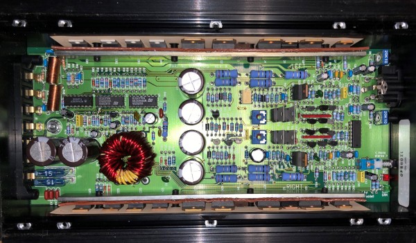

Apriamo questa discussione per cercare la causa di un problema con il mio ampli Zapco Z150.
Riprendo una parte del discorso già riportata nella discussione sulla modifica del gain dell'ampli.
Come ho già scritto nel thread dell'impianto, questo amplificatore mi dà un problema: nonostante il guadagno sia stato tarato con l'oscilloscopio per far sì che con il segnale di uscita della sorgente Pioneer DEH-80PRS (sinusoide @ 1kHz 0 dB) l'uscita dell'ampli non sia in clipping, durante l'ascolto quando alzo il volume verso il massimo l'ampli va in protezione.
Il fenomeno si verifica sistematicamente se lo uso per i woofer, mentre se lo uso sul sub non si verifica.
Visto che vorrei utilizzarlo per i woofer, ho pensato di procedere ulteriormente con la modifica abbassando ancora in il gain per allontanarmi ulteriormente dal clipping.
A questo scopo ho sostituito le quattro resistenze da 10k precedentemente montate con quattro da 12k. In questo modo il gain minimo diventa 0,505 e la sensibilità minima calcolata diventa 9V.
Nonostante questa modifica il comportamento è rimasto lo stesso: alzando il volume verso il massimo l'ampli va in protezione.
Allora l'ho smontato di nuovo per ripristinare le resistenze da 10k e durante lo smontaggio mi sono accorto che c'erano due condensatori (di quelli cambiati da me durante il recap) con il contenitore ammaccato (sicuramente un colpo durante i vari smonta/rimonta), così li ho sostituiti.
A questo punto, dopo opportuna pulizia e ispezione visiva, ho acceso l'ampli a banco e ho avuto una bruttissima sorpresa: l'ampli era sempre in protezione: led rosso acceso fisso.
Tutte le tensioni generate dallo stadio switching erano assenti; verificando con l'oscilloscopio i gate dei mosfet sul primario del trasformatore ho visto che gli stessi provavano a oscillare con cadenza regolare ma poi smettevano. Visto che prima che ci rimettessi le mani l'ampli funzionava, ho pensato di smontare i due condensatori sostituiti e fare qualche verifica. Dopo varie ore di prove, misure e ricontrolli visivi, ho riscontrato che mancava un collegamento tra un diodo del ponte raddrizzatore e uno dei condensatori di filtraggio (appunto quello sostituito).
In pratica quando ho smontato il precedente condensatore, è venuta via la metallizzazione del foro e si è perso il collegamento tra lato bottom e top del PCB. L'ho ripristinato provvisoriamente con una modifica filare e, dopo aver rimontato il condensatore, ho visto che finalmente l'ampli si accende.
Domani farò la modifica filare definitiva e proverò per bene l'ampli.
Rimane comunque l'incognita sul suo comportamento quando lavora sui woofer.

Dimenticavo, tornando per un attimo al recap, mi ha segnalato rs250V che il codice RS che avevo indicato per il condensatore non polarizzato C29 è obsoleto.
Sempre su RS ho trovato come alternativo questo:
cod. RS 9233145, Marchio Panasonic, Codice costruttore ECEA1HN101U.
A differenza dell'altro è un 85°C.
Non ricordo quanto fosse l'originale (se 85°C o 105°C), non credo comunque che sia un problema.

Ciao a tutti.
Riprendo questa discussione perché vorrei mettere mano al mio Z150 (ogni tanto va in protezione, come già segnalato tempo fa in un altro 3D).
Sto cercando lo schema elettrico dell'ampli ma pare sia introvabile.
Ho scritto a Zapco e mi hanno inviato (il sig. John Borges) lo schema dello Studio 150 che già mi aveva inviato tempo fa in occasione di un'altra richiesta.
Lo stesso sostiene che i due ampli dovrebbero essere abbastanza simili, ma da quanto abbiamo appreso dal 3D di Etabeta sullo Studio 150 e dal mio sulla modifica del guadagno dello Z150, non lo sono.
Pertanto vorrei chiedere ad Etabeta se, oltre ai particolari fotografati, ha altre foto dello Studio 150 per poter fare qualche confronto con lo Z150, in modo da capire se vale la pena cimentarsi nella ricostruzione dello schema.
Ultima modifica di max1974 il 14 mag 2020, 23:35, modificato 1 volta in totale.

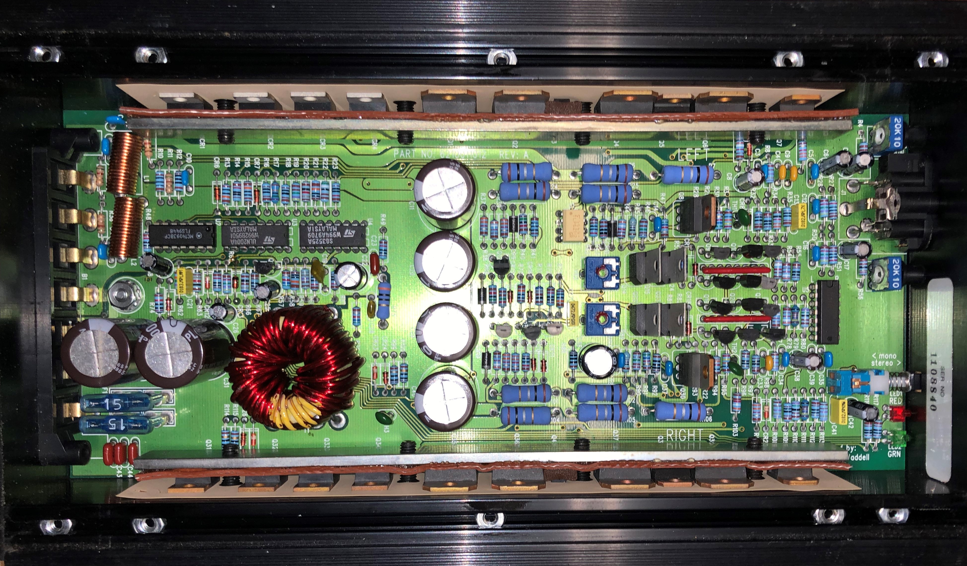

Ciao Max, ho spostato qui il tuo ultimo post in quanto questo thread, che tu stesso avevi creato e a cui anche io avevo partecipato, è appunto dedicato lo Z150 (qui in un post precedente avevi appunto già accennato al problema sullo Z150).
Riguardo lo schema purtroppo nemmeno io ne dispongo.
Ecco una foto panoramica di uno Studio 150 "originale" ma in effetti una foto non dice molto.
E' certamente molto simile allo Z150, al netto del fatto che lo Studio 150 non ha ingressi bilanciati (ma comunque massa audio disaccoppiata) mentre lo Z150 ha ingressi differenziali bilanciati.
Il consiglio che posso dare in prima battuta è appunto verificare il motivo per il quale il tuo Z150 va in protezione, i casi possono essere due: effettivamente sussiste una causa tale per cui la protezione si innesta oppure c'è un guasto nel circuito di protezione.
Per cominciare le "indagini" occorre necessariamente armarsi di generato di segnale [*] e oscilloscopio e seguire il segnale a partire della uscite (verificando in prima battuta la forma d'onda man mano che ci si avvicina al livello tale per cui si innesca la protezione).
Verifica anche attentamente l'integrità delle connessioni sul pcb (vedi post #1 dove appunto avevi già riscontrato un problema dovuto a ciò).
