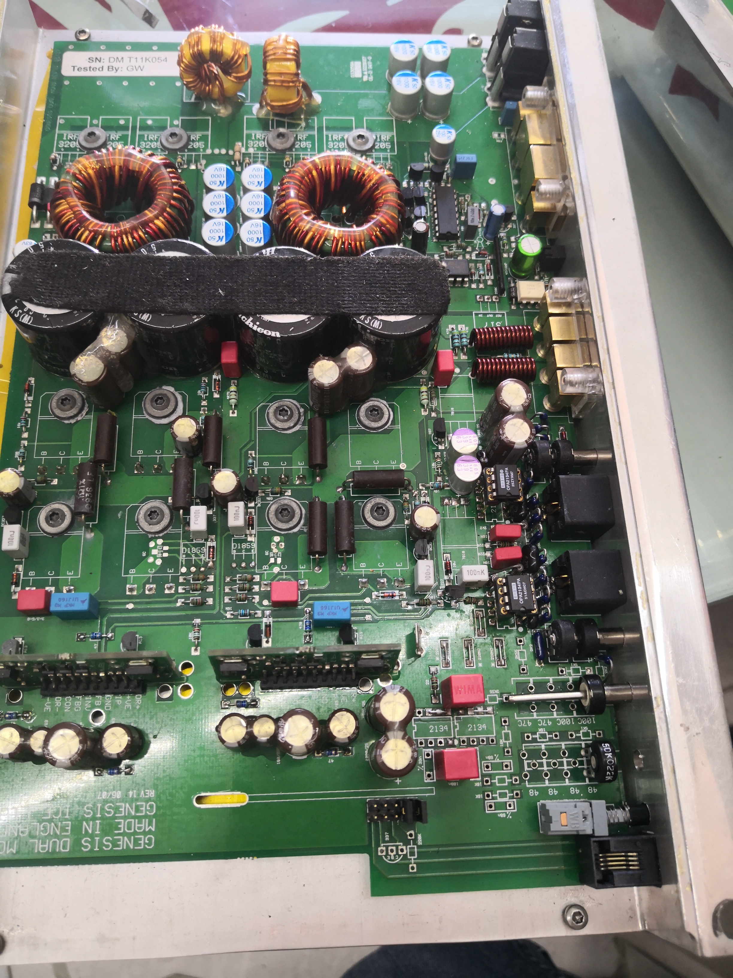

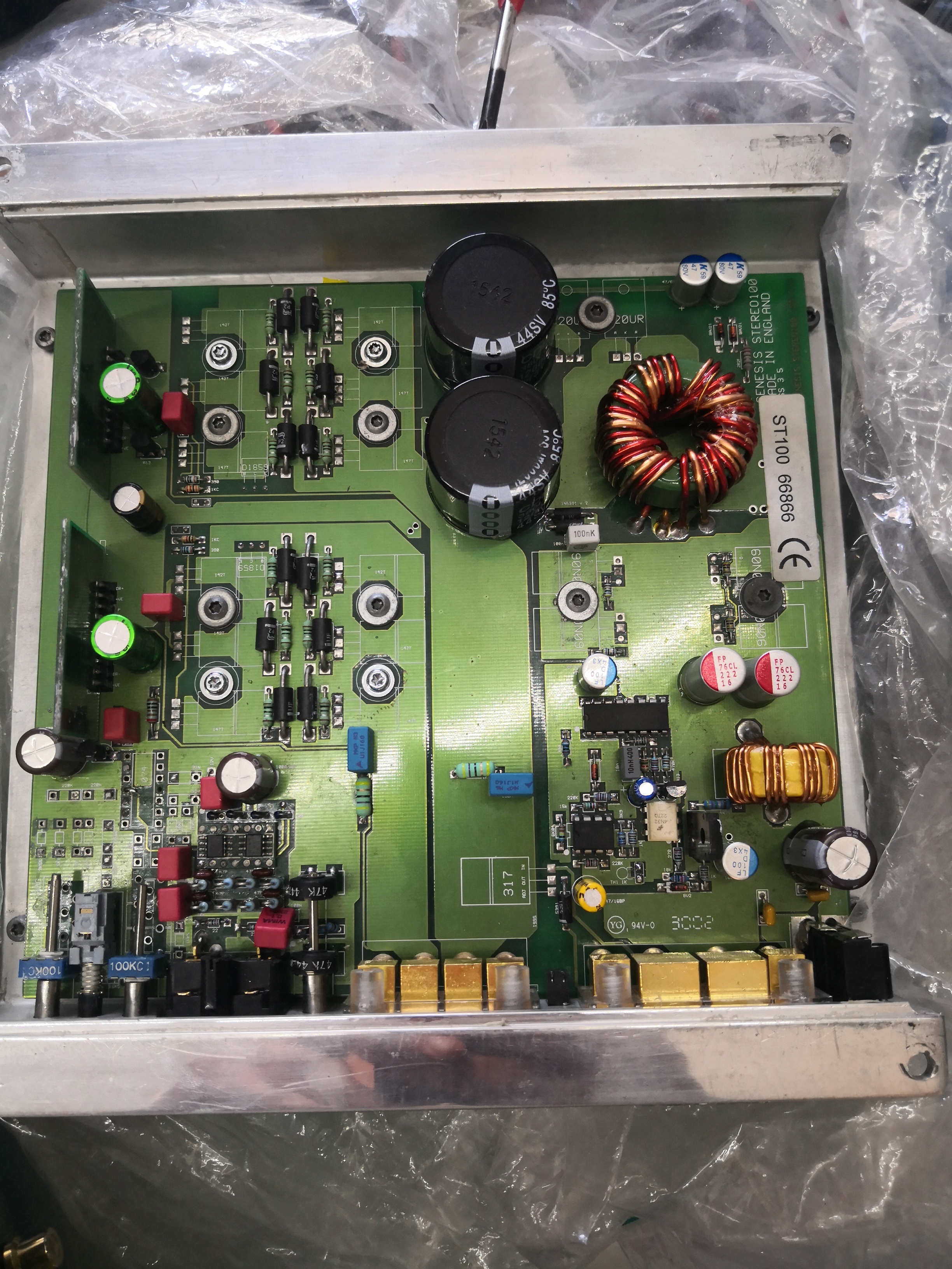

Buonasera a tutti
Alla fine anche per compensare la timbrica ho scelto avuto occasione di un genesis stereo 100.
Ora il mio fronte sarà composta da
Woofer dynaudio mw160gt genesis dualmono
Aaaa dimenticavo ho preso/avuto occasione tw ls29neo genesis stereo 100
Agli amplif ho fatto fare un piccolo recap
non so come postare foto se no postavo

Ecco le foto
