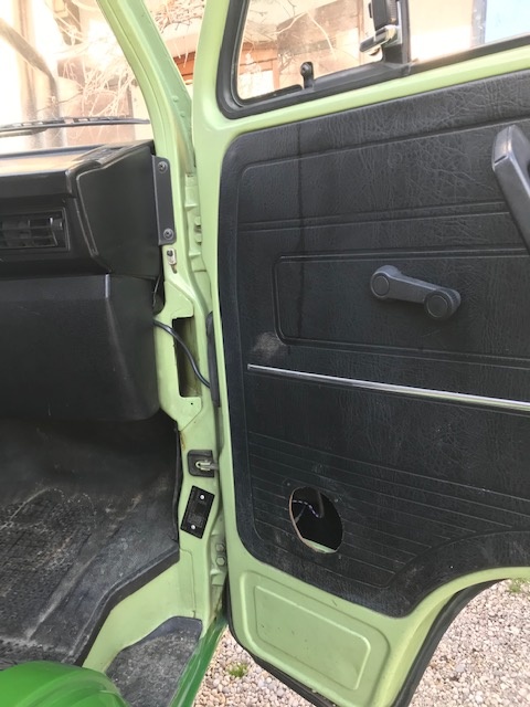

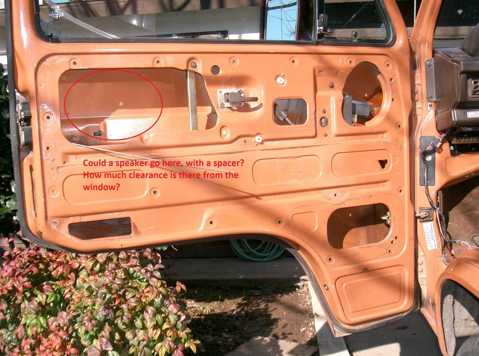

I fori presenti sono in alto e in basso sulla porta. Quello in alto, più ampio e di forma irregolare è quello più lizzato ma l'altoparlante si sovrappone parzialmente al cruscotto: ci starebbe un altoparlante da 165 mm ma è accettabile? (foto 2). Quello basso è più piccolo e rettangolare, ci starebbe un altoparlante da 130mmm, ma è praticamente ad altezza piede.
Anche cercando di fissare gli altoparlanti alla lamiera, in entrambi i casi avrei "aria" intorno l'altoparlante che non penso sia buona cosa (sopratutto dopo tutto il lavoro con l'Alubutil). Per cui ho pensato a due soluzioni.
1. metto un'altoparlante in basso e due tweeted sul cruscotto ad altezza adeguata fissando un elemento da 130 mm a una sagoma di legno, fissata alla lamiera, che copra tutto il foro. Pro fissaggio relativamente a tenuta ermetica - contro piccolo altoparlante e ad altezza piedi.
2. metto un elemento più grande, da 165 mm, in alto. Pro altezza più corretta, - contro nessun elemento di fissaggio ermetico perché non ho spessore disponibile per un supporto.
Che ve ne pare? un mid così in basso influisce così negativamente sul suono o è preferibile rinunciare a un fissaggio corretto mettendolo più in alto, parzialmente coperto e con "aria" attorno?

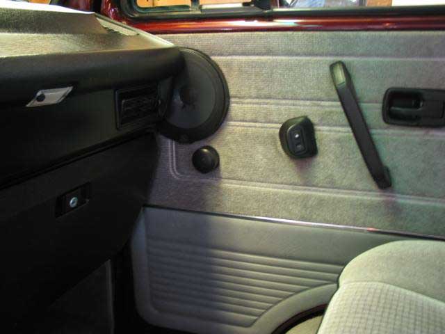

P.S. le foto sono tratte da forum vari, nel mio furgone, nel foro in alto della foto 1, non c'è il meccanismo dell'alzacristalli elettrico ...

io voto per l'installazione in basso purché modifichi il foro (non ci vorrà molto) per farci stare un 16cm con supporto in MDF più un tweeter a triangolo o montante
altrimenti porte "pulite" e due woofer sotto sedile (se hai spazio) in box ad-hoc e tweeter sempre triangolo/montante
quindi un due vie amplificato ed eventuale subwoofer da valutare...
con i woofer in porta, i fori li puoi/devi chiudere tutti con del lamierino e dei rivetti o inserti filettati così da essere ispezionabili ed infine alubutyl anche sulla lamiera esterna (dove va fissato il suppotto/woofer)

Si, anche io voto per il 16 in basso..
Occhio all'apertura del porta oggetti.
Naturalmente, tweeter a montante o a cruscotto.

intanto grazie per la risposta. temo però che il 165 in basso non ci stia... sia perché interferirebbe con il portaoggetti (ma devo verificare) sia perché, mia colpa, nella porta lato guidatore c'è una tasca/contenitore posta più o meno appena sotto il profilo cromato che in foto non c'è. Ed è anche l'unico "portatuttto" che ho (vecchi furgoni, mica avevamo niente da portarci dietro ;-)). Il mio ragionamento, perdonatemi il tentativo di parlare di cose a me sostanzialmente ignote, era di mettere un 130 con funzione di Midrange e affidare i bassi al Sub da mettere sotto al sedile. Per cui, pensavo, il 130 dovrebbe bastare. Forse...
Ciao, Paolo
P.S.per il lamierino la vedo dura, per me, dato che la portiera è tutta grecata e si sovrapporrebbe alle clip dei pannelli. Forse potrei chiudere con altro Alubutil ma ho paura di spessore troppo e poi non riesco a fissare la cartella...

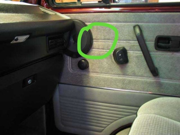

Vado un po' controcorrente ..... se non hai il motorino dell'alzacristalli perché non provi un'installazione leggermente più arretrata?
Basta far scapolare l'altoparlante dal cruscotto.
Sicuramente c'è da tagliare un pezzo di lamierato.... non troppo però.
Avresti i centri di emissione tra wf e tw più vicini...
So che c'è da lavorarci un po' di più ma forse il gioco varrebbe la candela....

Ops... hai risposto a loro mentre stavo scrivendo.....

Non credo di poter montare un 165 in alto e arretrato: ho il finestrino che scende e anche la manovella potrebbe interferire. Potrei optare per un 130 in alto, magari arretrandolo un poco, ma avrei un grosso buco nel lamierato da ricoprire. L’idea di mettere tutto in basso é che mi consentirebbe di “tappare” il buco rettangolare con un pannello di legno di dimensioni adeguate da fissare all’esterno del pannello porta. La radio mi consente di impostare un filtro passa basso, magari a 100 hz (?), per inviare i bassi al sub amplificato e ovviare all’istallazione non ottimale in portiera. Però, a questo punto potrei anche optare per tweet e midrange (ho visto che ce ne sono da 70/100 mm) inviando al Sun mono le fequenze sotto ai 100 hz che non dovrebbero essere direzionali. Insomma: non so ma cerco di applicarmi...

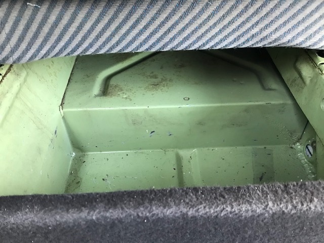

Lì sotto solo 5 litri? o c'è qualcosa che mi sfugge, o ci se ne ricavano almeno 3 volte tanto...
E se come mi pare di capire c'è una specie di scalino, si sagoma la cassa in maniera apposita e il gioco è fatto.
Ad averne, di spazi sotto-sedile così!!!
Re: Istallazione su vecchio furgone ante-stereo...
infatti, un box chiuso anche se è "squadrato" non succede mica nulla

Oddio, se non ho fatto male i conti: la parte "normale" misura 30x18x18 che, sottratti 2 cm per la cassa diventano 26*14*14=5.000 cm3 cioè 5 litri. La parte che si sviluppa in profondità non so quanto si possa usare dato che risulterebbe un'altezza utile di 4/5 cm...
Ciao, Paolo
Beh, intanto non si capisce perché usare solo il "pozzetto", visto che al di sopra c'è uno spazio pressoché identico e che, quindi, già solo lui raddoppierebbe i litri; poi, la parte in profondità... perché dici altezza utile 4/5 cm? così a occhio sembra alta almeno come il pozzetto se non di più, e pure la profondità è quanto meno la stessa, quindi sempre usando quelle misure, eccoci più o meno a 15 litri.
Ripeto, non c'è nessuna controindicazione a fare un mobile sagomato a "L".
Tutto il pozzetto fa, netto interno, 30x18x18. La parte che vedi sotto al sedile fa 30x8x40, la misura ridotta in altezza, forse si arriva, a 9 é perché attaccata al sedile c’è una barra che sporge un paio di cm. . Capisco che il “litraggio” si calcola ance con una sezione a L ma la parte lunga avrebbe un’altezza netta interna di 6/7 cm... basta?Dude ha scritto: ↑21 feb 2020, 0:01 Beh, intanto non si capisce perché usare solo il "pozzetto", visto che al di sopra c'è uno spazio pressoché identico e che, quindi, già solo lui raddoppierebbe i litri; poi, la parte in profondità... perché dici altezza utile 4/5 cm? così a occhio sembra alta almeno come il pozzetto se non di più, e pure la profondità è quanto meno la stessa, quindi sempre usando quelle misure, eccoci più o meno a 15 litri.
Ciao, Paolo
P.S. Però intanto dovrei passare i cavi... ;-)
Poi, si puó usare MDF da 1 cm con un paio di rinforzini tra le pareti lunghe.. Anche se il mobile non è "di granito", sarà comunque molto meglio di una porta trattata..
Occhio alla leva per spostare il sedile, peró.
