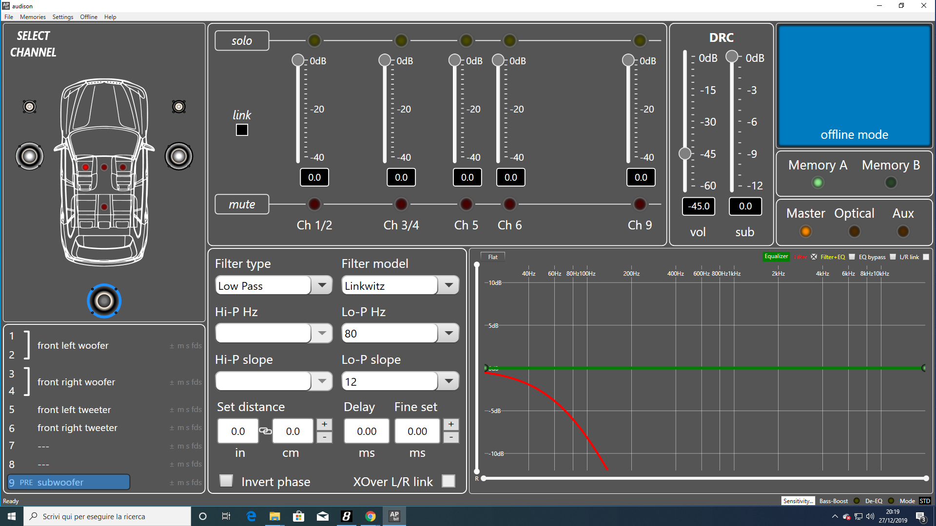

Esatto il remote l'ho preso dall'8.9 e come uscita ho attivato la 9 pre, l'unica cosa che ho notato è quando mi chiede di inserire il modello dell'eventuale ampli esterno non mi fa scegliere dal menù a tendina, volendo potrei provate tramite l'uscita amplificata in alternativa

nella schermata successiva hai selezionato il subwoofer giusto? (a fine configurazione ti compare sulla sinistra dov'è la schermata della macchina, l'icona del subwoofer come anche hai un cursore in più Ch9)
il cursore Ch9 è su 0dB così come i cursori nel riquadro DRC Vol e Sub?
il selettore sul 1D è su M o L?
magari posta una foto del SW PC

Serve qualche foto della fase di configurazione, per capire..
Se usi tutti gli 8 canali interni per vari altoparlanti, a ponte o meno, se aggiungi il sub, mi sa che deve chiederti per forza un amplificazione esterna. Sennó, quando attivi il sub, questo diventa rosso e non ti fa proseguire..
Se peró non li usi tutti, magari non ti da errore Perchè "presume" che lo colleghi a qualche canale interno. Ma si vedrebbe l'assegnazione nella mappa canali..
Però, tu non hai l'"uscita DSP out" come l'AP 4.9 e 5.9. Il segnale per il sub deve uscire per forza dalla presa jack..
Poi, importante: a quali canali IN INGRESSO hai "collegato" il segnale per il sub? È importante. Perchè se lo hai ad esempio assoggettato ai "rear", e questi non sono collegati, non sentirai alcun suono.

Controlla a che canale input è legato il segnale del sub, e se questo è realmente collegato alla sorgente, come detto sopra. Le uscite sembrano a posto.

con la configurazione che hai postato, hai 1-2 in bridge sul woofer sx, 3-4 in bridge sul woofer dx, 5 tweeter sx, 6 tweeter dx e 9 (uscita low level) attiva (in questo caso per l'1D) 7 e 8 non utilizzate
così configurato, se in ingresso hai lasciato come da default il subwoofer sui canali front, (ed hai collegato al DSP gli stessi) non dovresti avere problemi, l'8.9 e 1D collegati in low level ed il subwoofer collegato alle uscite Speaker Out (se mono bobina 4Ω, i cavi Speaker Out puoi anche collegarli insieme i due positivi e i due negativi così da avere una sezione maggiore)
Re: problema collegamento Audison AP 8.9 ad AP1D
Trovato l'inghippo era nella selezione degli ingressi sbagliavo e seleziona anche il sub che non c'era, adesso sto facendo qualche prova d'ascolto
