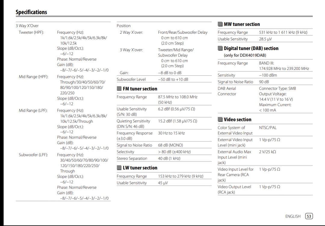

la tua Kenwood ha la possibilità con il suo DSP integrato di gestire un 2 vie + subwoofer in attivo, i tagli a disposizione sono:
non è versatile come un DSP esterno tipo
(Audison o Mosconi, questi due marchi perché sono quelli più "collaudati" qui sul forum)
ma puoi sempre provarci però...
se decidi di passare in attivo ti serve comunque un secondo amplificatore da configurare come meglio credi... (un 2 canali o mono sul subwoofer o subwoofer attivo o un 2 canali per i tweeter)
come AP puoi anche valutare acquisti di componenti diversi visto che il crossover passivo in questo caso non serve.
se dopo preferisci mantenere la sorgente di serie, con i DSP citati, hai la possibilità di de-equalizzare il segnale della stessa in modo da avere in uscita un segnale più "lineare" (tanto fa anche la qualità della sorgente stessa)
in più puoi anche valutare con l'ingresso ottico dei DSP ed il controllo remoto, di utilizzare una sorgente esterna (anche uno smartphone con apposito adattatore)
come dicevo la versatilità in questi DSP o DSP amplificati c'è!
una volta presa la "mano" naturalmente conoscendo le basi (tu hai scritto che ti creavi passivi) quidi invece del saldatore ti servirà un mouse
per i link, sul sito di entrambi trovi i manuali ed i software PC da poter utilizzare in modalità Off-Line per fare delle simulazioni. (su Audison sono sicuro dei software PC da utilizzare in modalità OffLine, su Mosconi non saprei)

Brian ha scritto: 18 ago 2019, 11:39 la tua Kenwood ha la possibilità con il suo DSP integrato di gestire un 2 vie + subwoofer in attivo, i tagli a disposizione sono:
il lavoro lo farai tu o ti affiderai ad un'installatore?
Il lavoro vorrei sistemarlo in una giornata.almeno il grosso,quindi mi affido ad un istallatore,chiaramente gli do una mano ma non potrei andare in giro come facevo un tempo con la macchina perennemente un cantiere anche se mi darebbe gusto:sbav:
Ho visto che il mio Kenwood ha questo DSP ma non conoscendo la materia ho subito pensato che avrei utilizzato il passa alto e passa basso dell'ampli per poi andare di passivo,i vantaggi del DPS sono tanti sicuramente ma se si tara bene l' impianto all'inizio,fino a che non si fanno modifiche uno dovrebbe stare a banco no? :D

Per pura curiosità.sapreste dirmi se conoscete qualche piccolo ampli per pilotare i tweeter? visto che vorrei alloggiare l'ampli o gli ampli in un sottofondo del bagagliaio molto comodo(se capisco come postare le foto dal cell ve lo faccio vedere)ma è piccolo e due ampli medi non c'entrano(almeno per farli stare comodi con i cavi).
Se ci fosse qualcosa di buono ad un prezzo abbastanza contenuto potrei usare il DSP della mia autoradio,che comunque ha dei tagli decenti,qualcosa di buono potrebbe uscire utilizzando anche il suo equalizzatore. Oltre che a stare molte meno ore con la testa sotto il cruscotto(e forse divertiemi di più visto che non l'ho mai fatto) potrei optare per dei tw differenti da quelli del kit,quindi woofer mp 165p.3 e tweeter da cercare,considerando i tagli che avrei a disposizione,che ne dite,potrebbe uscire qualcosa di buono?

Messaggi: 4987
Re: Nuovo impianto su Subaru XV
Cerca piuttosto un mono classe D per il sub
Avresti coerenza timbrica sul FA e ci sono prodotti interessanti per il sub
Messaggi: 13180
#20
Eh, infatti. :)
Userei il 4 canali per il front in attivo e un amplificatore in classe D, mono, per il sub. Ce ne sono di piuttosto compatti. E da vari prezzi..
Se hai già il sub, puoi fissarlo sul sub, facendogli un connettore che porti segnale e corrente. Così, se lo rimuovi per caricare, spegni anche il finale. Un po' come avevo fatto io inizialmente sulla mia auto. :hmm:
