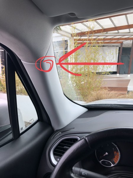

ciao a tutti
ho un grosso dubbio ....
in pratica vorrei installare un medio 87mm
nella predisposizione a cruscotto
e un tweeter sul montante
tweeter hertz ml280.3
medio hertz ml700.3
so che è un compromesso il medio li
ma non voglio fare installazioni groppo vistose
ecco, non so dove mi conviene installare il tweeter,
perché ho letto che a parte l'orientamento,converrebbe metterlo ad altezza occhi.
ma piu o meno i con gli occhi sono all'altezza del cerchio rosso
e non ho visto installazioni così alte....
ma ho capito male?

Ciao. Provo a dire la mia.
Come in ambiente home, a casa, i diffusori dovrebbero essere posti con il tweeter ad altezza orecchio (ascolto da seduto).
In vettura si cerca di fare la stessa cosa ma spesso non si riesce e allora si opta per l'inclinazione del componente verso l'apparato uditivo.
Comunque, come sempre è consigliabile, effettua prove e test.
Così tra sinistra e destra cerchi di centrare il suono.
Buon lavoro.
Emanuele

quindi
non vedo impedimenti a posizionarlo
li su....
non sbaglio allora?
in effetti se lo metto lì non ho intralci in linea d'aria verso la mia testa
se lo metto più giù,
già ci finisce parte dello sterzo

magari installando il tweeter in questa posizione in modo che sia vicino al medio
e il destro rivolto verso il guidatore e il sinistro verso il passeggero?

I centri di emissione devono essere quanto più vicini possibile per evitare che i suoni arrivino da troppi punti diversi e quindi in tempi diversi per cui il tw posizionalo quanto più vicino al medio. Ad esempio medio alla base del montante e tweeter subito sopra, possibilmente orientati verso l'ascoltatore. :)

purtroppo non mi sento di mettere anche il medio in vista ...
devo accontentarmi di orientare solo il tweeter
quindi mi consigli di orientare tutti e due i tweeter verso il guidatore?
il sinistro non verso il passeggero?

Sarebbe meglio fare delle prove ma in generale è meglio evitare il calo di risposta in frequenza causato dal fuoriasse quindi tendenzialmente tutto rivolto verso l'ascoltatore privilegiato. :)

allora ,
l'idea è metterli li vicino al medio e orientati pressoché verso il guidatore

giandam ha scritto:allora ,
Sì, ma come ti è stato detto fai qualche prova.... il tw è un componente che si presta a facili posizionamenti.... lo sposti e ascolti di volta in volta. Usa anche dello stucco o permagum per fissarlo provvisoriamente. Buon lavoro
