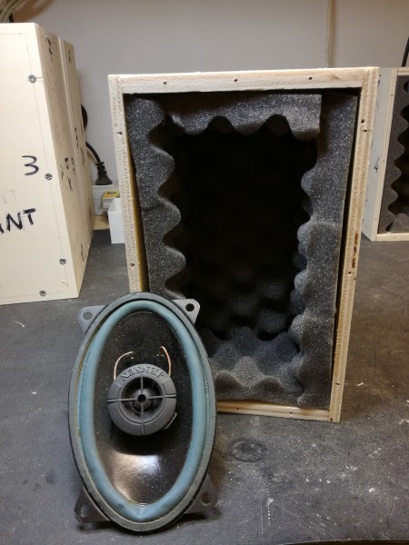

L'assemblaggio (vinavil e viti autofilettanti è già a buon punto. Ho inserito le boccole sul pannello posteriore.
Ho preparato il bugnato.
E infine l'altoparlante.
Il legno verrà stuccato dove necessario e carteggiato, dopo di che rivestirò tutto con la moquette (anch'essa avanzata). Se ho tempo, domani faccio i fori sui pannelli anteriori per gli altoparlanti e ragiono un po' su come montare le boccole, la moquette e il bugnato.

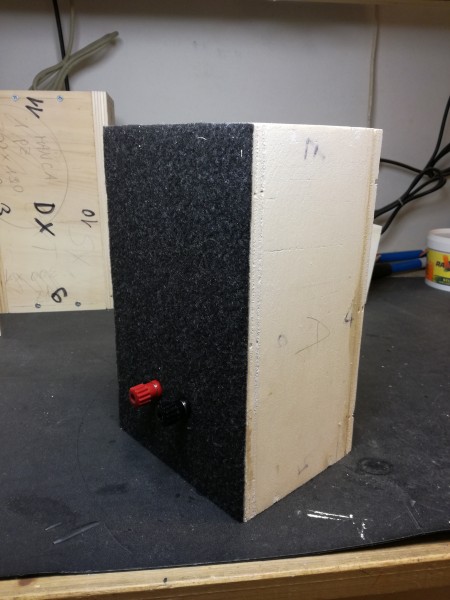

Andiamo avanti con l'assemblaggio.
Ho stuccato e carteggiato l'esterno e incollato il bugnato all'interno.
Ho moquettato la parete posteriore e montato le boccole.
E infine l'altoparlante montato.

Ora ho smontato l'altoparlante e stuccato il pannello anteriore.
L'obiettivo sarebbe di riuscire a moquettare tutta la superficie entro sera in modo da lasciare poi asciugare il vinavil con tutta calma.

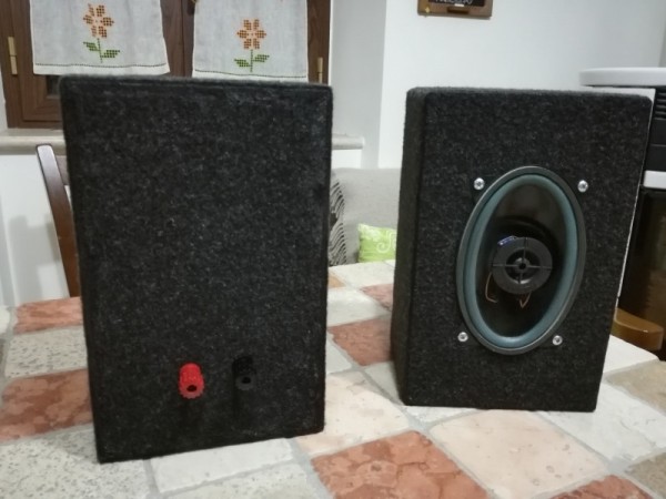

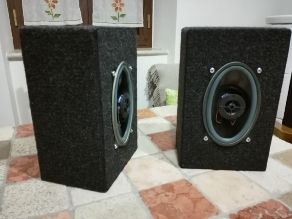

Ed eccole finite:
Peccato per quell'altoparlante con la sospensione ammaccata.
L'occhio casca sempre lì!!!
