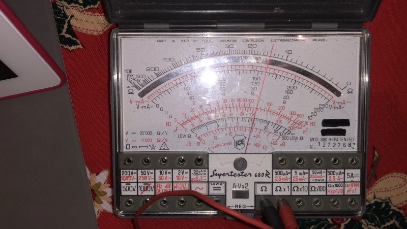

I macrom li ho portati in casa ed ho misurato la resistenza:
Toccando i puntali insieme ho valore 10
Idee?
P.S. L’altro Tweeter ha lo stesso valore di resistenza
Idee?

ICE Supertester 680R e misura resistenza AP
Il valore che leggo è 14 ohm.. Normale? Comunque, se è uguale tra i due tweeters, sarà un problema meccanico..
Naturalmente hai azzerato lo strumento, prima di fare la misura, vero?
Ah.. Complimenti per il tester hold school anche da parte mia! È già quello con le stilo o, come il mio, dei tempi della scuola, ha la pila lunga da 3 volts?

Tornando in topic: Alessio dice che chiudendo i puntali legge 10. Sembrerebbe che lo strumento non è azzerato oppure i puntali hanno qualche falso contatto.
Se così fosse i 14 ohm misurati sarebbero i 10 ohm dei puntali + i 4 ohm degli altoparlanti.
Alessio, hai azzerato?

Sì certo, azzerato sull’altra scala.... su questa scala se tocco i puntali insieme mi da 10 ohm.... la pila è scarica e non riesco a portare i valori a “0”.ozama ha scritto:Il valore che leggo è 14 ohm.. Normale? Comunque, se è uguale tra i due tweeters, sarà un problema meccanico..![]()
Naturalmente hai azzerato lo strumento, prima di fare la misura, vero?![]()
Ah.. Complimenti per il tester hold school anche da parte mia! È già quello con le stilo o, come il mio, dei tempi della scuola, ha la pila lunga da 3 volts?![]()
La pila non ricordo.... mi sembra addirittura sia di quelle a “ bottone” , possibile?

Se vuoi fare una misura più precisa puoi usare la funzione LOW OHM.
Il 680R ha in dotazione un cavallotto di rame stagnato che si mette tra le due boccole OHM e OHMx1 (quelle dove hai ora i puntali). Se non ce l'hai te lo puoi fare con un pezzo di rame nudo dello stesso diametro dei puntali. La lancetta ti andrà a fondo scala. Con la rotella la azzeri (a destra). Poi metti i puntali nelle boccole LOW OHM (una è quella con il simbolo = che si usa per le misure di tensione in continua; l'altra si trova a destra nella fila sopra alle boccole per le misure in Ohm). A questo punto ti connetti agli altoparlanti e leggi sulla scala LOW OHM che si trova nella parte bassa del quadrante (scala nera).

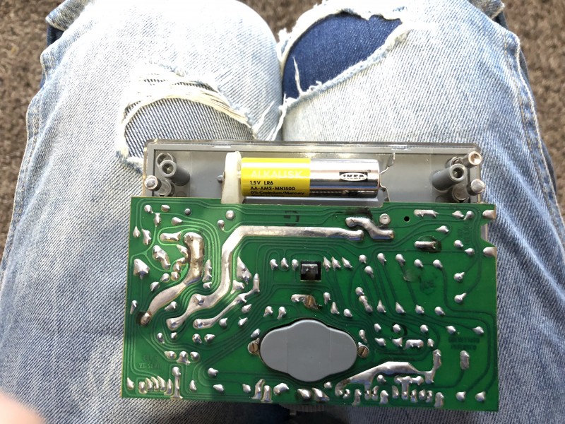

Ho letto nelle istruzioni che se non si riesce a portare a 0 potrebbe essere la pila poco carica (non scarica del tutto).... sono un po’ una capra... ero abituato a quello digitale (ma devo ricomprare la batteria ed oggi da queste parti è passato un tifone... non sono uscito

Tornando al tester, si. Devi estrarlo dalla custodia rigida e svitare la vite sotto. E trovi la pila.
Per quanto riguarda quest'ultima, non ricordo un modello con una pila a bottone.. Ma se ha quella a 3 V, puoi fare la modifica con due stilo in serie o due mini stilo, se non ci stanno in lunghezza. Nei negozi di elettronica trovi i telai porta pile di varie forme e formati, volendo fare un lavoro efficace.
Se non riesci a portare a zero la lancetta, non puoi fare misure affidabili. La scala non è lineare. Quindi non puoi sottrarre il valore che ti manca al fondo scala.
La pila, comunque, serve solo per le misure di resistenza. Tensione e corrente le fai uguale.

controllato. normale stilo; sostituita.max1974 ha scritto:Alessio Giomi ha scritto:
No, la pila deve essere carica altrimenti non misuri una cippa![]()
La pila a bottone su quel tester non l'ho mai vista. Sarà una delle ultime serie?
però toccando insieme i puntali non riesco a portarlo a 0 (Ohm-Ohm X 1)
Mentre Ohm-Ohm x 10 sì. il valore dei puntali che si toccano è 0

0 lo misuri su OHM - OHMx10?
E su OHM - OHMx1 quanto misuri?

Ma sei sicuro che ci sia una semplice stilo?Alessio Giomi ha scritto: controllato. normale stilo; sostituita.
L'ICE 680R portava una torcetta da 3V mentre con una stilo sei a 1,5V....
Mah mi sembra strano, a menochè qualcuno non abbia fatto una modifica al vano batteria per far fare contatto ad una stilo nel vano della torcetta ma se è così, la tensione non è sufficiente.

Che io sappia il 680R porta una batteria a pacchetto da 9v.
Forse sono state fatte diverse versioni ma mi torna strana la differenza così marcata di voltaggio in alimentazione.

E' anni che non vedo un ICE 680R ma ricordo bene che (almeno quelli che ho sempre visto io, a partire dai miei ricordi di studente...
) montava batteria 3volt tipo 2R10, nota anche come "Ever Ready No.8" (ho controllato ora) che poi è esteriormente cilindrica di dimensioni all'incirca assimilabili ad una pila AA (le cosiddette "stilo") però attenzione appunto una 2R10 è composta da 2 elementi da 1.5volt in serie, per cui appunto 3Volt.
Quindi assodando che dentro ci sia la batteria corretta (quindi non una stilo AA da 1.5V) occorrerrebbe verificare che non sia scarica (il che è possibile anche utilizzando lo stesso ICE, estraendola e misurando la tensione, tanto la betteria non serve per le misure di tensione).

Si, in effetti anch'io ero fermo alla serie con la 3V (era di mio padre) ma, girando un po' per il web, ho imparato che le serie sono arrivate fino alla VII e la VI portava la nostra (di Alessio) 1,5VEtabeta ha scritto:Lustrike ha scritto:Quello con la 9V dovrebbe essere la VII serie (si erano accorti che la torcetta era oramai introvabile) ma se quello di Alessio fosse uno di questi, sarebbe ancora peggio alimentarlo con la stilo.....
Ignoravo fosse uscita una serie più "moderna", in effetti quelli che maneggiavo io erano roba come minimo degli anni '70....
http://www.fracassi.net/iw2ntf/manuali/ ... 0serie.pdf PAGINA 40
ma parla di una LR14 che dovrebbe essere la cosiddetta mezza torcia, quindi non la stilo che, quest'ultima, vuoi per l'amperaggio minore, vuoi perchè potrebbe essere non perfettamente carica, potrebbe dare l'errore visto da Alessio e cioè, su una scala dove l'assorbimento dello strumento potrebbe essere maggiore, il mancato azzeramento della lancetta (escludendo, ovviamente altri guasti interni).

Sì, è probabile che ci entri anche una mezza torcia… Effettivamente non me ne ero mai accorto....
Quando me lo hanno regalato (era usato) c’era una stilo normale… Quindi non mi sono mai posto il problema (ignorantemente).

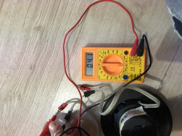

Comunque ho tagliato la testa al toro. Ho acquistato una batteria per quello digitale ed ecco le misure rispettivamente di Tweeter e di woofer. 5,5 e 4,1
P.S.
la misura è la stessa per entrambi gli altoparlanti : sia quello difettoso che quello buono.
P.S.
La bobina quindi sicuramente non è ne interrotta ne in corto. Guasto meccanico? Forse te ne accorgi con un'attenta ispezione.
