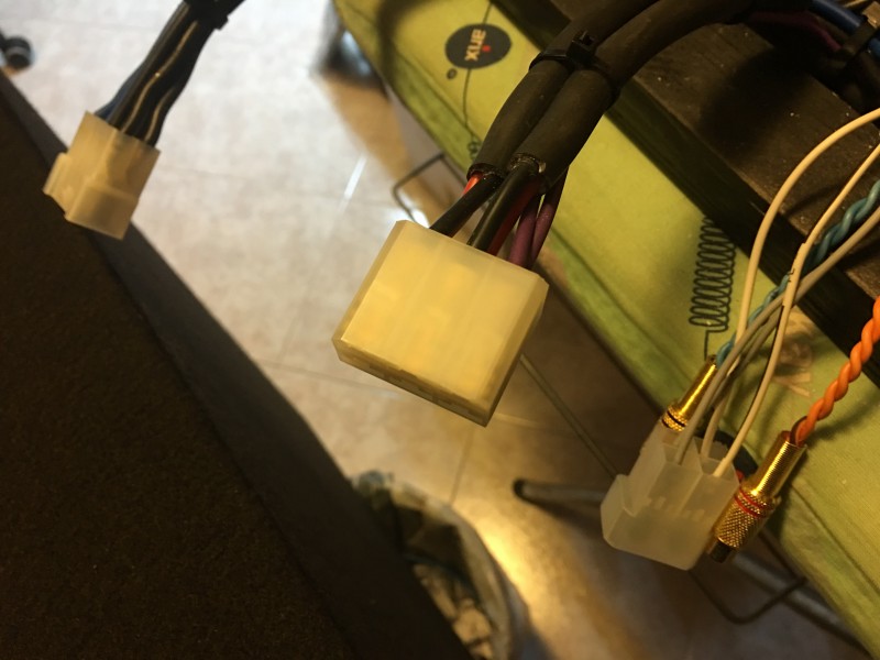

Per le piattine, puoi usare i fast-on col dentino, maschi e femmine, inseriti in prese/spine polarizzate multi polari. Si trovano da 1 ad anche 12/13 poli.
Ti consiglio di dividere ingressi ed uscite e farne una per il sub. Ti serviranno due coppie di connettori da 8 poli per wf e tw anteriori e per i 4 canali dell'high level, poi un altro a 8 poli per sub, posteriori e il remote. E ti rimane un pol libero.
Per l'alimentazione, ti consiglio di predisporre invece dei morsetti a vite isolati, fissati da qualche parte sull'auto. E mettere dei cavi con l'occhiello, provenienti dal doppio fondo.
Non esistono connettori di dimensioni umane che portino agevolmente i 60/70 Amper che consuma l'impianto. Anche se consumi meno, comunque, i connettori introducono resistenza.
Io ho usato una presa/spina polarizzata a fast-on, ad 8 poli anche per l'alimentazione. Usandone 4 in parallelo per ogni polarità. Ma mi accingo a cambiarla. Non è sufficientemente dimensionata.
I connettori di cui parlo, sono questi, per capirci:
Crimpi i singoli fast-on con la pinza apposita (le più economiche costano sui 15/20 Euro nei brico), poi li inserisci nella posizione che vuoi, del connettore. E si bloccano dentro.

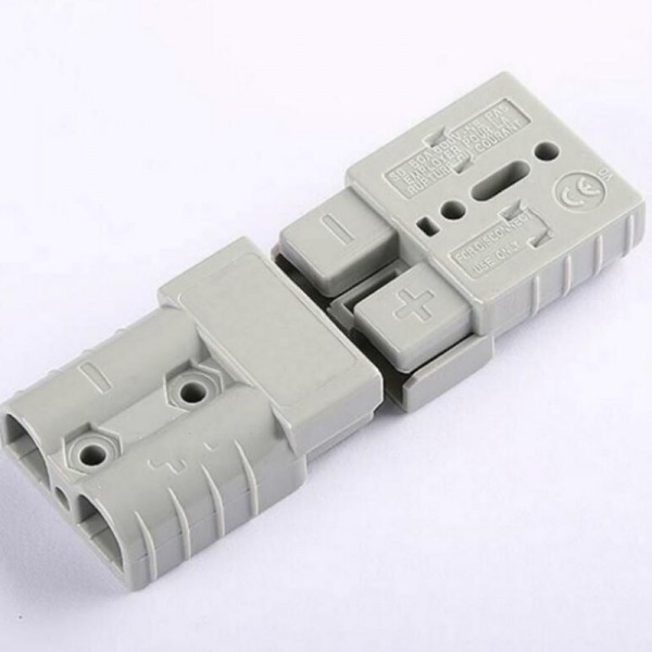

Il problema maggiore sembra essere alimentazione e massa, se usassi dei morsetti come quelli dei muletti o transpallet elettrici?

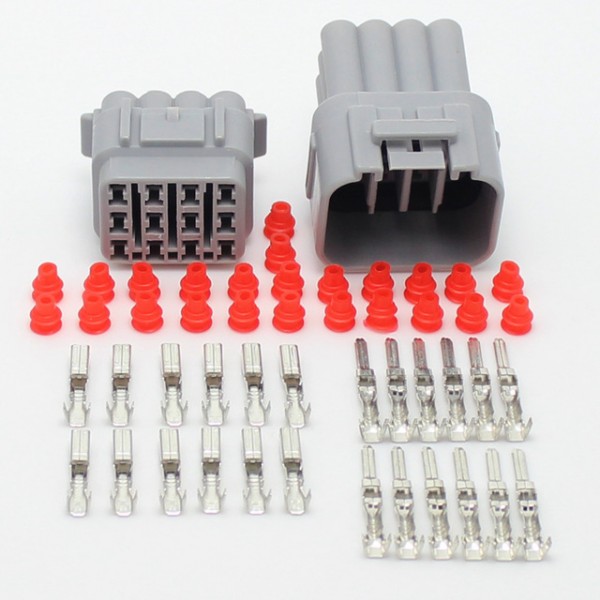

Questi ci sono da 8 o 12
Questa potrebbe essere una soluzione per alimentazione e massa, bisognerebbe vedere se con la dimensione ci siamo però.
Messaggi: 13141
Re: Doppiofondo rimovibile
Sono piccoli.
Sono quelli che trovi nelle batterie ausiliarie dei gruppi di continuità. Quelli da muletto hanno le maniglie per agganciarli e sganciarli e la spina ha i perni in ottone da 10/12 mm.
Pensavo a quelli quando parlavo di "dimensioni umane". Quelli sono piuttosto grandi. Però, avendo spazio..

Si, infatti sono quelli, dici siano piccoli?
C'è scritto 600v 50A, non sarebbero sufficienti?
Messaggi: 13141
Si.. Anche se "sopportano" quella corrente, se ce la fai passare sul serio, introducono parecchia resistenza.
Prova a guardare la sezione massima dei cavi che puoi crimparci. Al limite, puoi raddoppiarli. Saranno sempre meglio dei Fast-on da 6,3 (quelli che ho messo io a 4 a 4, che sono poi gli stessi del kit che ti hanno linkato). Ma
Due bei bulloni da 13.. ^^

Messaggi: 13340
Il secondo lo uso anche io per attaccare l'alimentatore alla batteria quando faccio gli ascolti a motore spento.
Accettano cavi di varie sezioni... Io ci ho messo due 21mmq ma dovrebbe esserci anche piu grosso.

Quello da 175A credo sia quello grande da muletti, forse troppo grande, per me di sicuro.
Ho preso le misure al lavoro, quello piccolo dovrebbe essere come quello di un transpallet elettrico, nel canale da 7,5cm che ho io ci sta a pelo.
