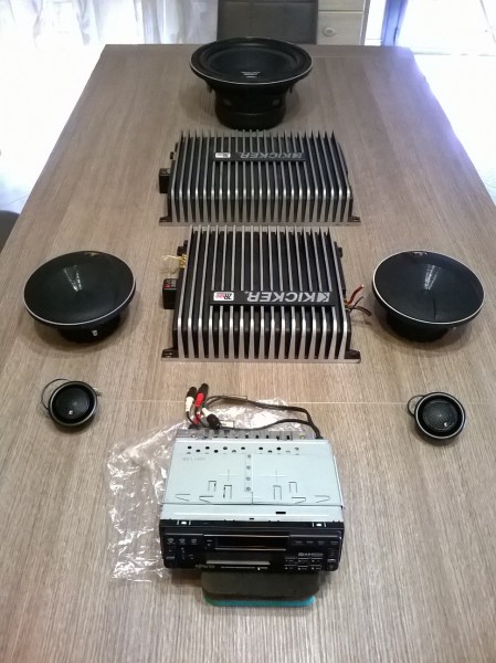

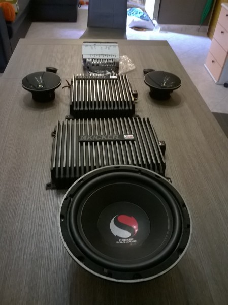

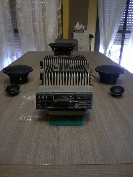

Metto quì un paio di fotine, della mia prossima installazione futura su auto ancora da definire :D
L'impianto sarà composto da:
Fujitsu Ten C410RC
TW - Kicker ND25a
Wf - Kicker R6c
Sub - Kicker SoloBaric S10c
Amp - Kicker ZR120
Amp - Kicker ZR240
Processore Wavtech link T digitaleee ;)
https://static1.squarespace.com/static/ ... OM-min.pdf
Spero che il tuttio vi piaccia, anche se sono un pò perplesso per il Tw da utilizzare :)

i sempreverdi kickeroni ... belli belli.
vedo con piacere che metterai in campo la fujitsu ten :yes: sarà un impianto diverso dal solito, che magari a qualcuno farà esclamare "apperò...non me l'aspettavo, ma com'è possibile sta cosa ?" :hahahah: misteri dell'analogico.
ho qualche perplessità sul dsp, che ha solo due uscite.
sul fronte va bene, ma sul sub ? dovrai usare solo un canale, perchè la somma produrrebbe una distorsione inaccettabile.
a meno che lo piloterai direttamente dalle uscite pre della fujitsu. credo che sia l'unica soluzione.

Quei moduli sul fianco degli ZR sono i crossover giusto?

maverix ha scritto:Quei moduli sul fianco degli ZR sono i crossover giusto?
Sistema simile alle x card rockford
Si Maverix sono moduli per il crossover dell'ampli e a dirti il vero ancora devo capire il loro funzionamento :)
Se si devono cambiare le resistenze come le Xcard di Rockford sono a cavallo... dato che il mio attuale impianto sulla Fiesta lo faccio andare con il mio amico 5X ;)
