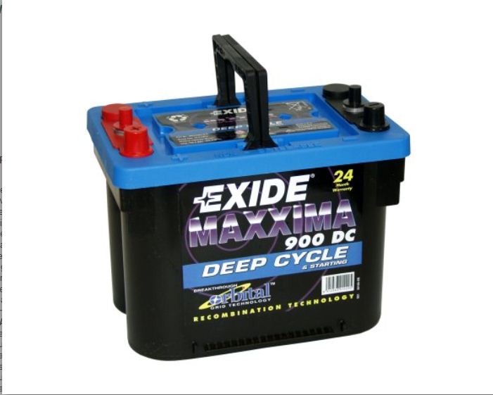

Io ad esempio nel post precedente avevo adocchiato questa batteria AGM http://www.exide.it/files/maxximacat.pdf
chiedo quindi secondo la vostra esperienza avrei dei problemi con i normali alternatori auto a ricaricarla??? ed inoltre leggo che durano meno o sbaglio?? eppure tutte le batterie AGM vengono solitamente garantite con durata sino a 10 volte superiore rispetto alle comuni batterie....dove sta quindi la verità?
