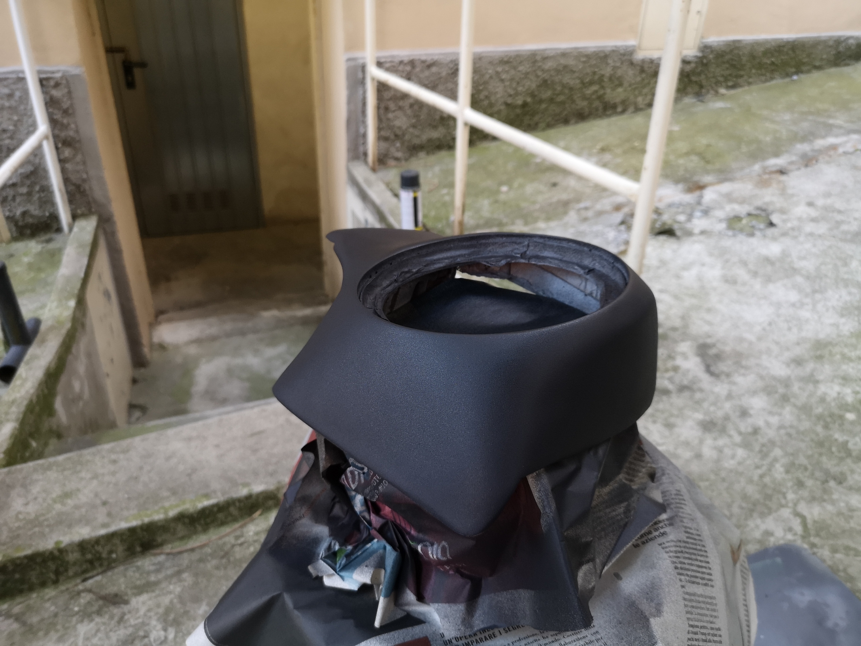

Finalmente mi sono deciso a rimuovere la copertura in pelle delle tasche.. purtroppo tra i pezzi di pelle i tagli si separavano sempre più e non rendeva giustizia all'impegno che ci avevo messo..
Siamo passati alla goffatura e dopo un po' di bestemmie e lavoro sembra che il risultato stia venendo.. ma non diciamolo troppo forte

Mi sembra un bel lavoro!
Rende bene la "texture.."
Re: Il W.I.P. di Margna91 su Polo 6C
#1747
Molto bella la Texture, ma raccontaci come l'hai ottenuta!!!

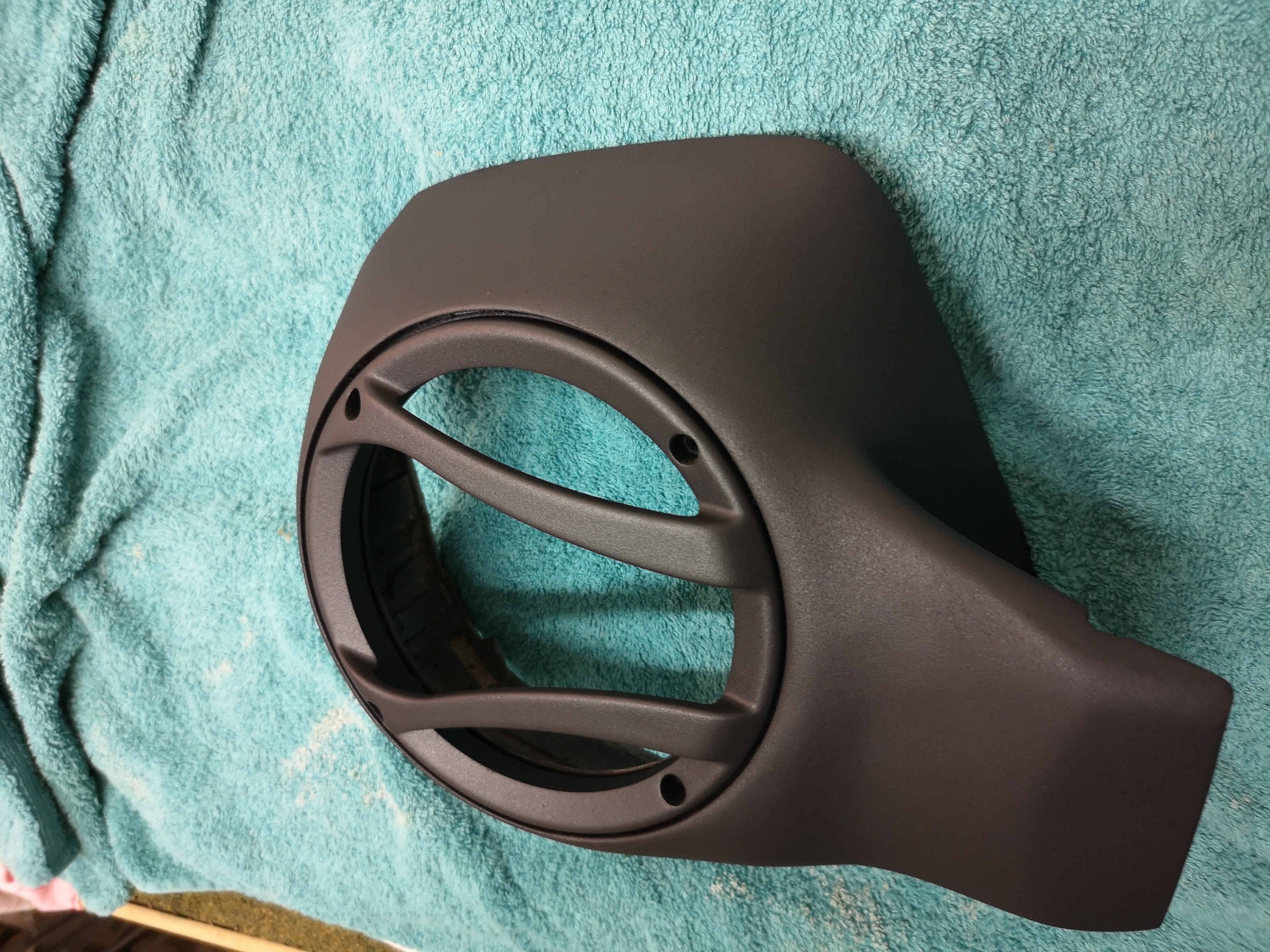

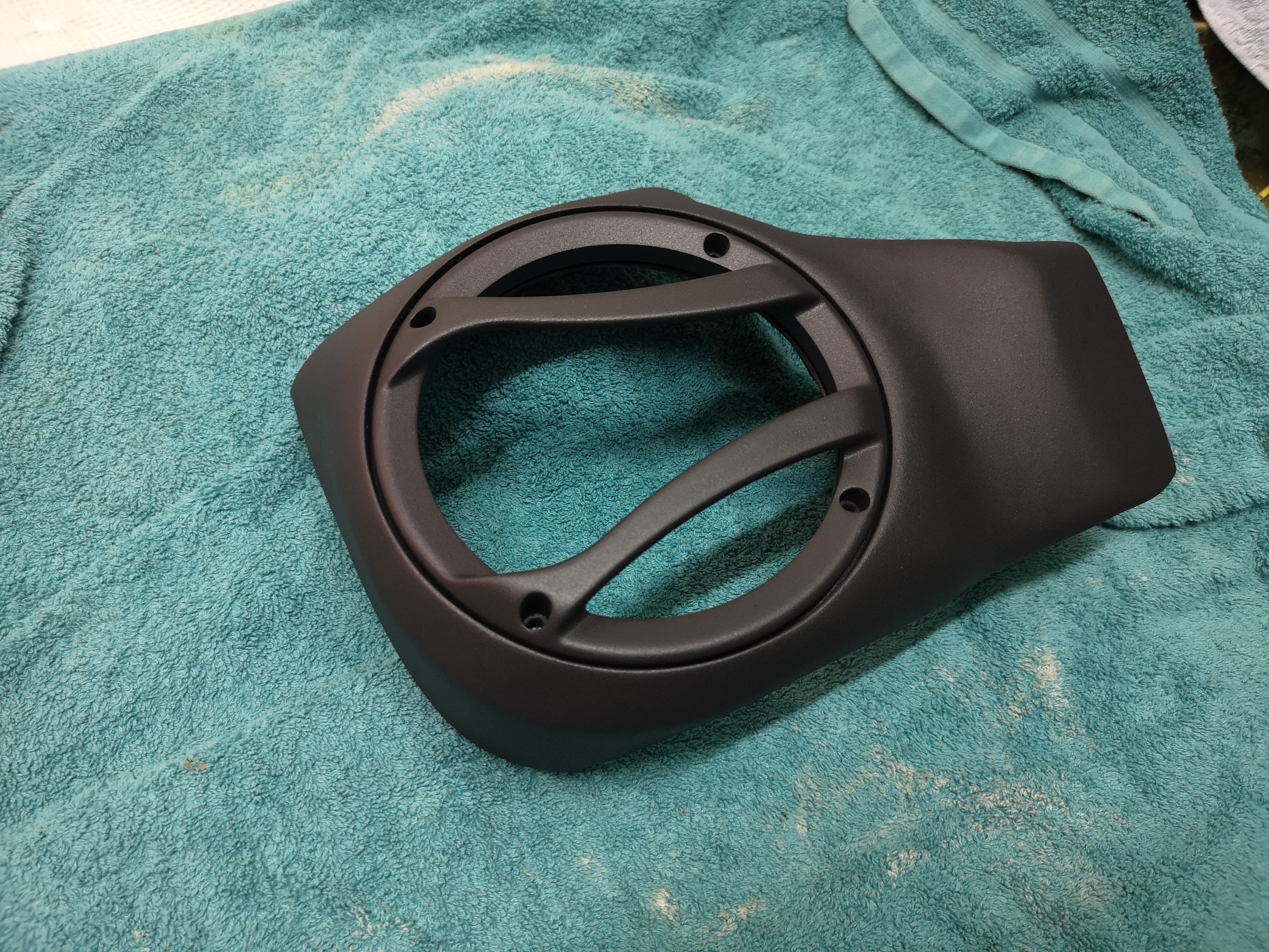

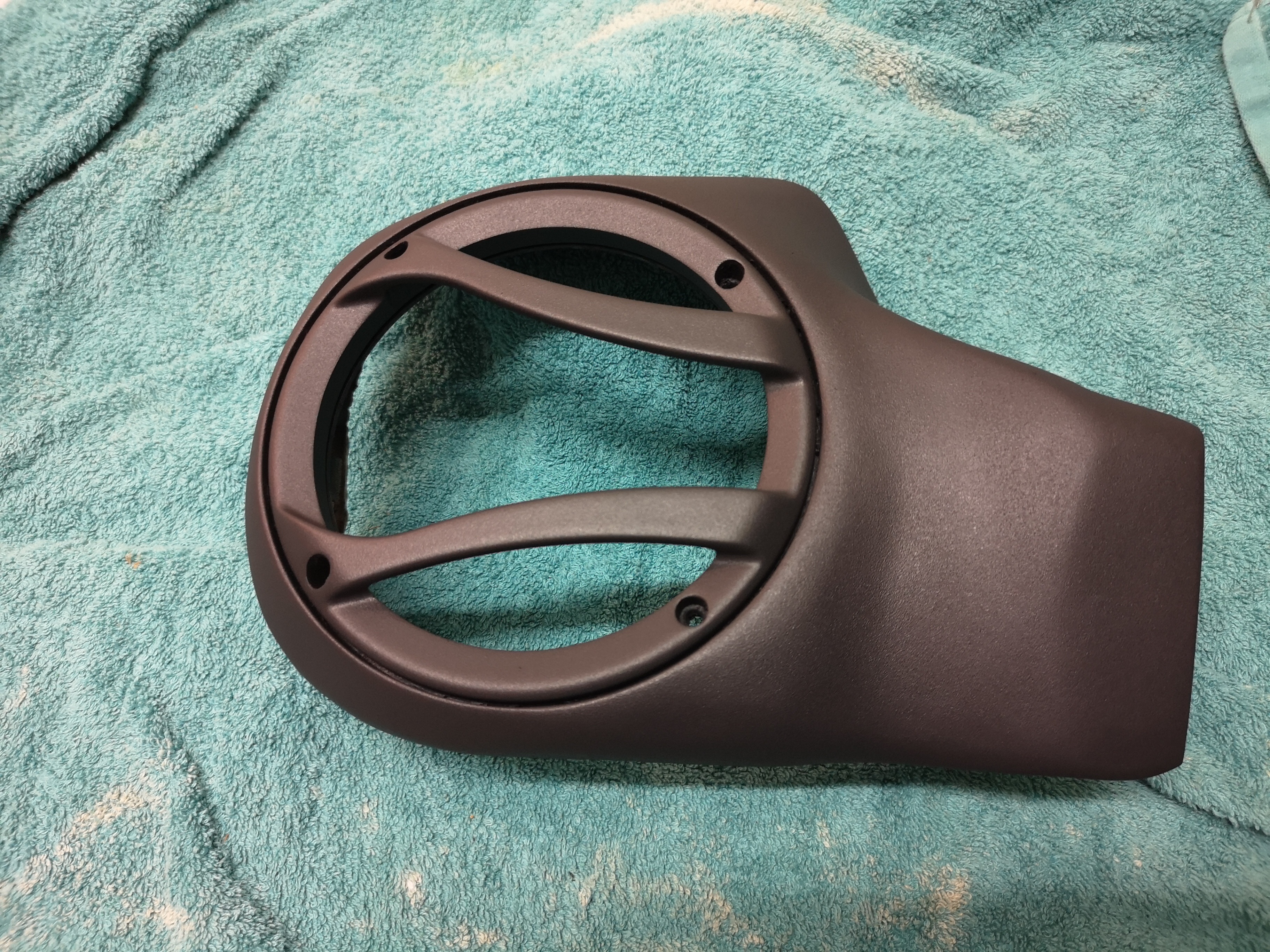

Beh il supporto era già fatto, ho tolto la pelle e stuccato con stucco spray la superficie, poi ho levigato con cartavetro di diverse grane: 100, 180 e 280. Fino a eliminare ogni imperfezione.
La vernice può poi essere a sua volta cartavetrata se ci sono imperfezioni che si notano e poi si spruzza di nuovo, è abbastanza ruvida come vernice

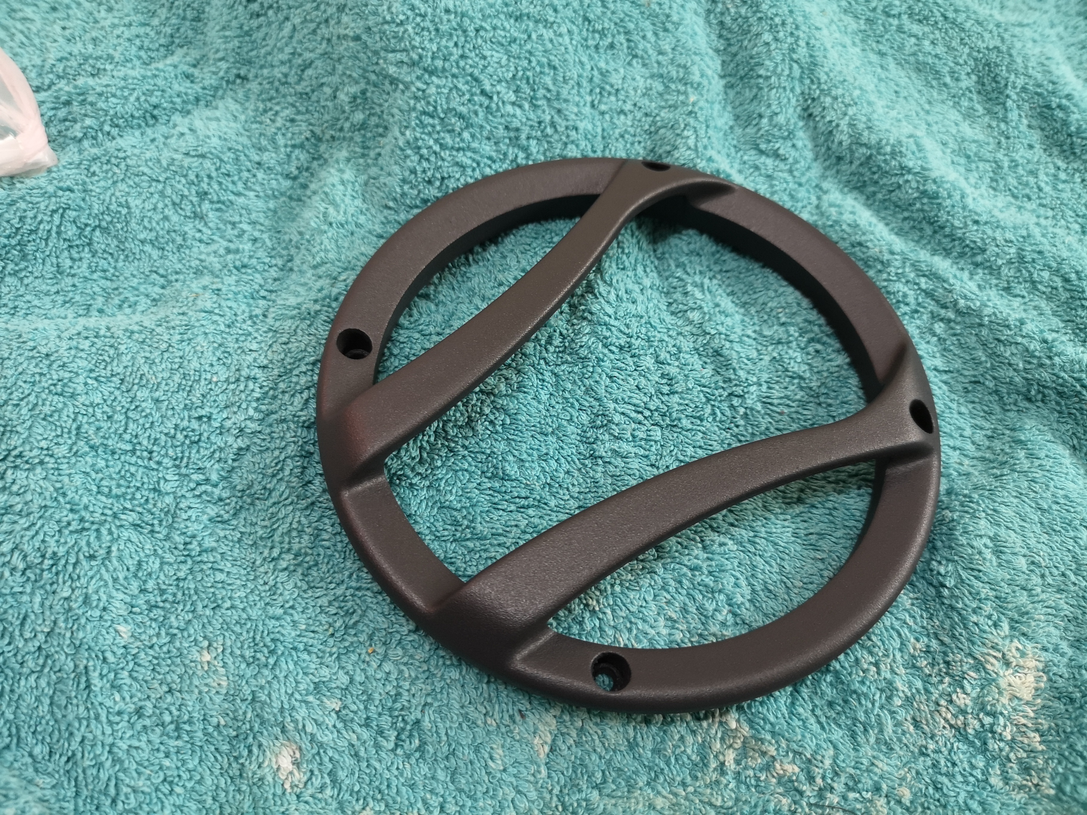

Per quanto riguarda la griglia è la griglia del kit voce di audison, ho tolto il soft touch (una sorta di texture soffice che ricopre la plastica) con il solvente e poi ho cartavetrato con le cartavetro di cui sopra.
Ho infine spianato la scritta del logo audison con il Dremel, ho praticato qualche foro con il trapano dove c'era il logo per fare ancorare meglio lo stucco e ho stuccato. Cartavetro di nuovo e poi verniciatura.

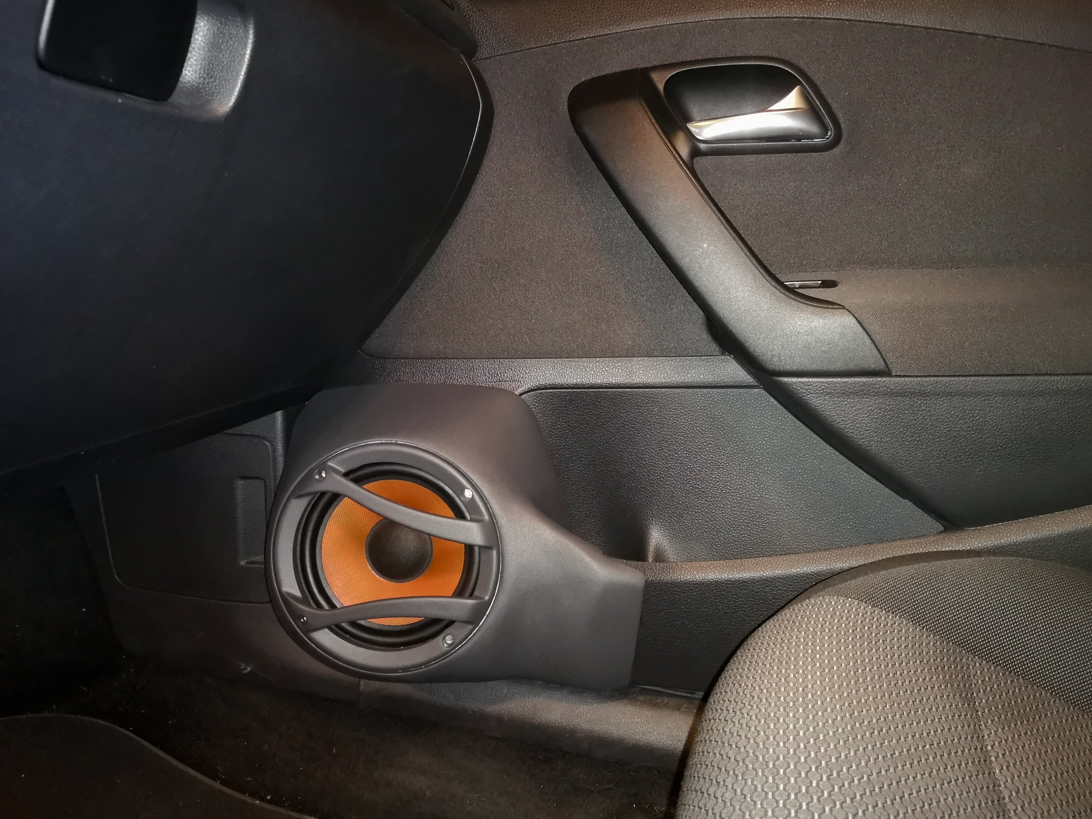

Nel frattempo ho montato la tasca in auto.. ho interposto un sottile strato di neoprene tra tasca e cartella.. questa la foto di stasera.. poi sarà da vedere di giorno

Bella, la finitura è diversa dalla tasca originale però lega con la maniglia.
Sta bene nel complesso.
Però cambia le viti: quelle a taglio zincate sulla suerficie opaca non si possono vedere. O le vernici o le metti brunite. E comunque non a taglio che sono brutte come la fame. Su VW ci vorrebbero torx, così sembrano di fabbrica.

max1974 ha scritto:Bella, la finitura è diversa dalla tasca originale però lega con la maniglia.
Mah in realtà vista di giorno è un po' più chiara la tasca.. però ti dirò secondo me bisogna farci un po' l'occhio.. è un pochino più chiara della pelle che ho preso.

Per me la tonalita' lega perfettamente!! Anche se non e' lo stesso "pantone" siamo tono su tono! :yes:
