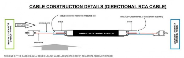

Riguardo la questione dell'overload sullo Z220II mi pare possiamo dire, alla luce di quanto scritto nei post precedenti (non è che ricominciamo di nuovo da Adamo ed Eva eh? ) , che il fenomeno è dovuto al fatto che l'ampli è dotato di ingresso bilanciato (ovvero con massa degli ingressi rca effettivamente polo "freddo" e non riferimento di massa) e ciò mal si abbina alle uscite dell'Helix che sono a loro volta isolate rispetto a massa (selettore su "ISO").
Andando oltre è poi emerso che i cavi utilizzati per la connessione non sono di tipo sbilanciato (1 polo + schermo) ma "semibilanciato", in particolare trattasi di cavi "WORLDS BEST CABLES" che utilizzano cavo Mogami 2534 (4 poli + schermo).
Non avendo ottenuto ulteriori informazioni/dettagli (ovvero foto del dettaglio delle terminazioni di entrambi i capi del cavo) da margna91 ho effettuato una ricerca e ho trovato la raffigurazione schematica della connessione utilizzata in questi cavi "WORLDS BEST CABLES" che allego qui: Il dettaglio più importante a cui prestare attenzione è che si tratta di un cavo asimmetrico in quanto la calza di schermo è connessa da un solo lato (lato sorgente ovvero il lato da cui PARTE la freccia stampigliata sull'etichetta applicata ai cavi), se, erroneamente, si connette il cavo nel verso opposto ciò che succede è che l'ingresso invertente dello Z220II (ovvero il contatto esterno dell'rca) amplificherà "allegramente" le interferenza captate dalla calza che invece di fungere da schermo fungerà da antenna. Fin qui ho solo detto una cosa ovvia.
Ciò che però mi rende perplesso è il fatto che, come descritto da margna91 al post #1225 lo Z220I va in overload quando si connette il canale L dello Studio 150 (ma non quando si connette il canale R) posso ipotizzare:
Quindi, come già suggerito, ripropongo di procedere in questo modo:
- che il cavo di connessione del canale L verso lo Studio 150 sia terminato in modo errato (difetto di assemblaggio)
- che sia stato connesso nel verso contrario
- Verificare, ispezionando le connessioni sui contatti rca, il cavo del canale L dello Studio 150 (prendendo come riferimento lo schema di connessione del cavo qui pubblicato nel post) e naturalmente verificare che sia connesso nel verso giusto
- Provare in sostituzione un qualsiasi cavo rca sbilanciato tradizionale.

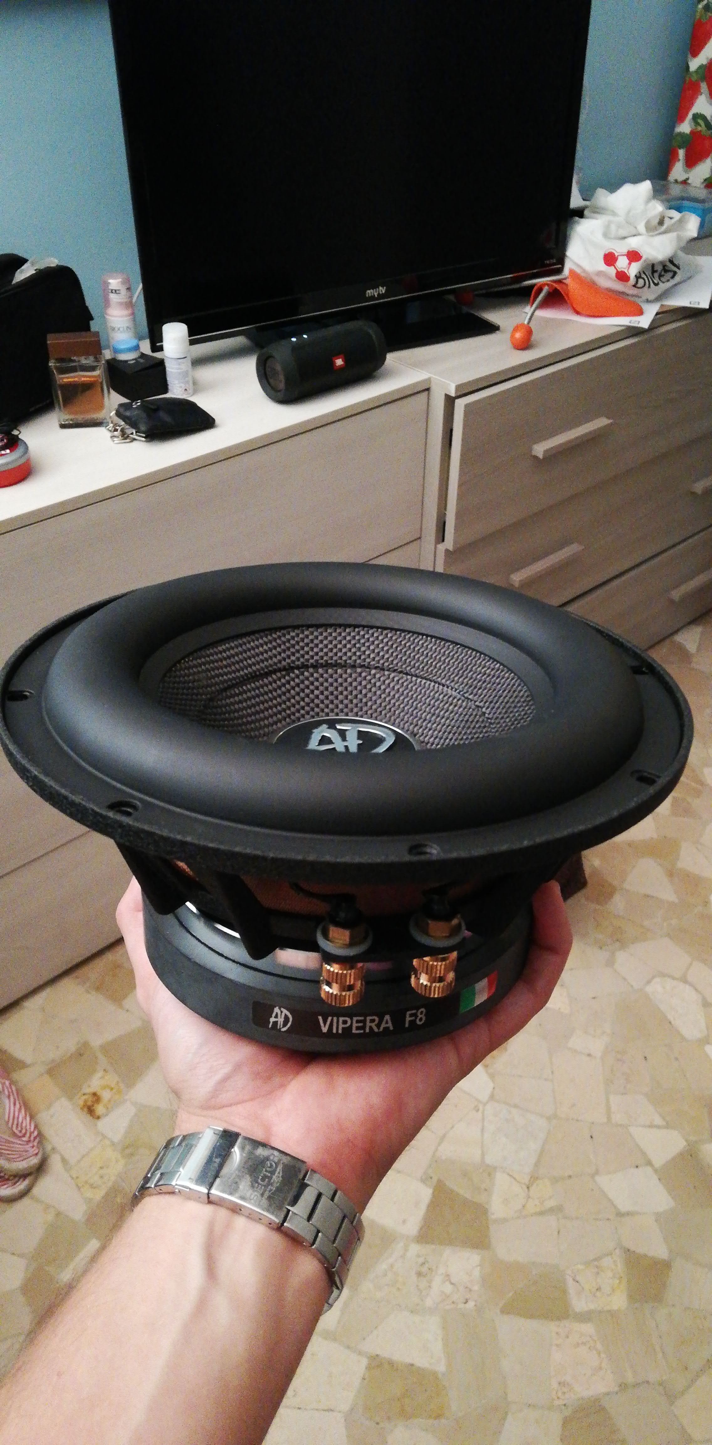

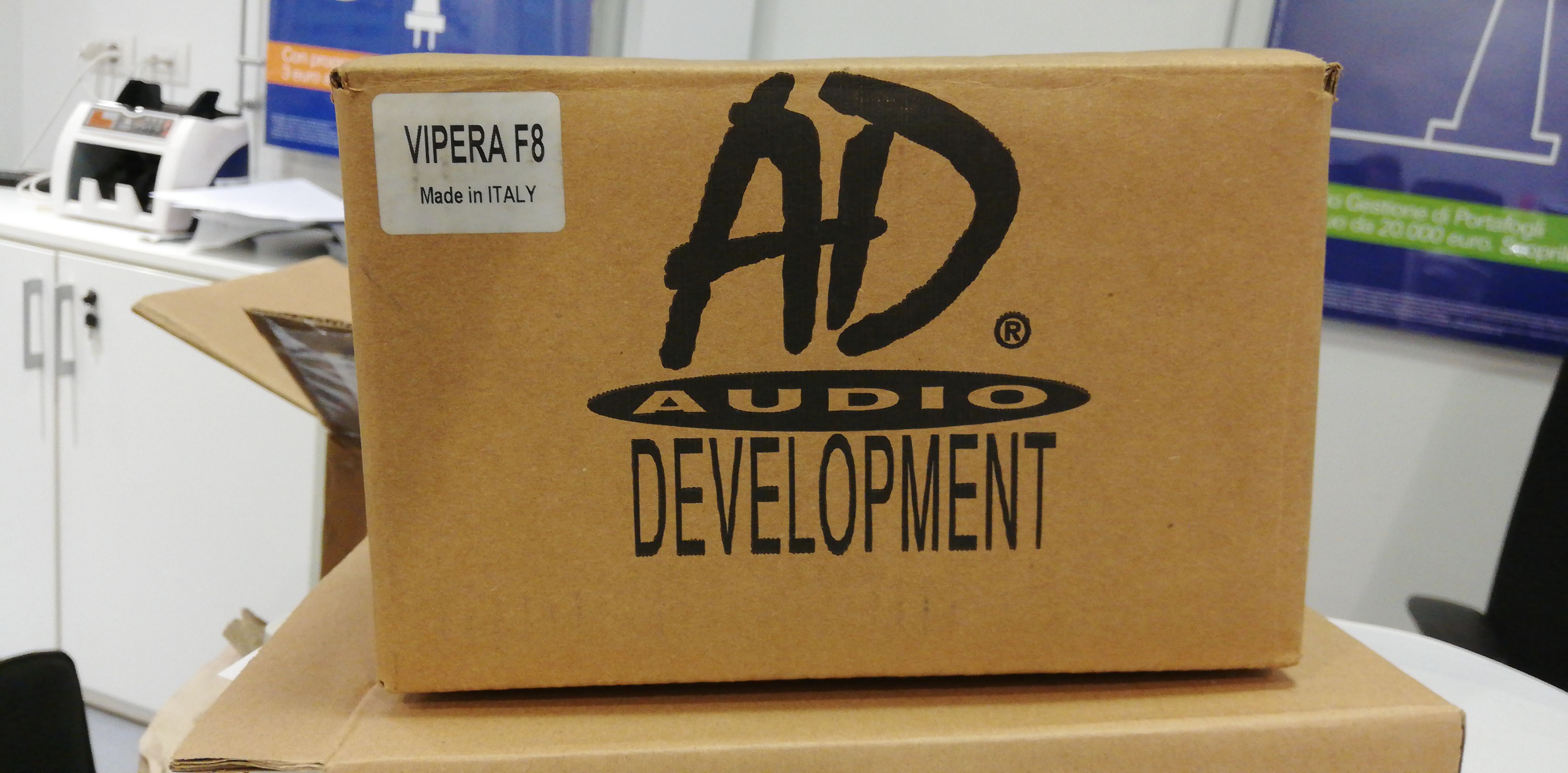

Ufficiale.. Abbiamo un AD Vipera f8 diretto a Milano.. Vi tengo aggiornati!

Ecco , se il Vipera F8 non dovesse piacerti contattami che me.ne serve uno
Ahahah manco è partito e già lo vuoi? Comunque terrò presente la cosa, anche se penso e spero mi andrà bene!ferrix663 ha scritto:Ecco , se il Vipera F8 non dovesse piacerti contattami che me.ne serve uno

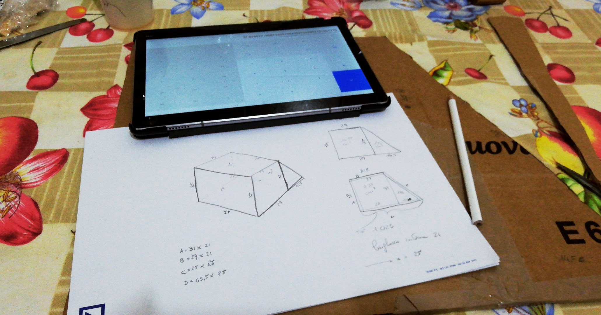

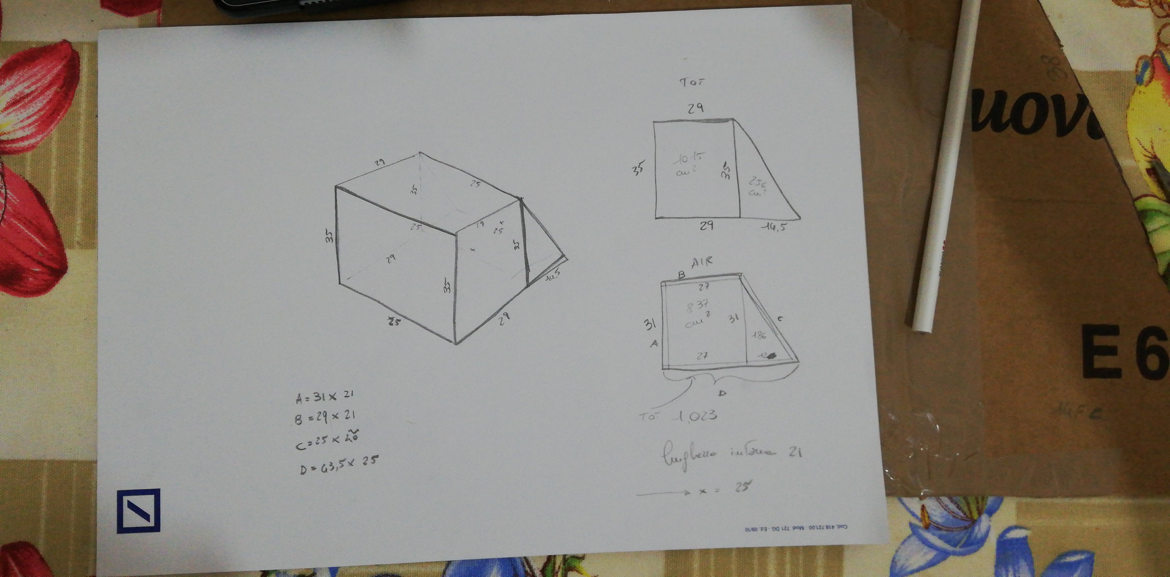

Il progetto del box ha inizio, il sub è già partito oggi, bisogna partire in vantaggio!!!
Bene! Curiosità lo hai preso nuovo?
Che bestiola...
