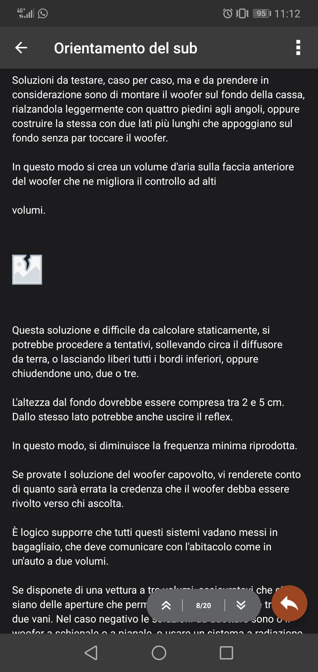

Speriamo Alessio, bisogna lavorare al sub ora.. Ultimo grande tassello della catena, il resto poi sono cose minoriAlessio Giomi ha scritto:pensa, per un'attimo ho pensato che fosse finita così
