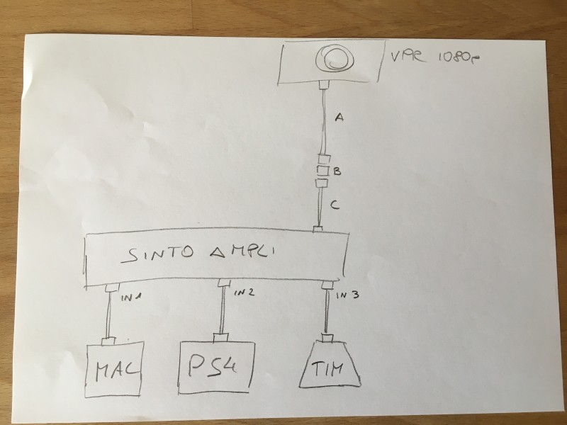

Allego un disegno che semplifica un po'....
Il cavo A è murato ed è un ottimo cavo (30€/m)
B è il connettore femmina/femmina
C è un cavo economico (il giusto peró)
L'unico a non funzionare è il decoder TIM, in qualsiasi ingresso lo metta. (O meglio si sente solo l'audio).
Se collego una tv lcd dopo il cavo C, funziona correttamente.....
Se collego il decoder direttamente al cavo C (bypassando il sinto)funziona correttamente anche il vpr.
Ci sto a perde il capo......

Re: Decoder tim e sintoamplificatore
Se inverti gli in del Sinto spostando il tim al posto della ps4 ad esempio?
Sembra tutto propendere per l' adattatore doppio hdmi!
Come detto da Nicola prova un cavo volante tra.il decoder tim e il proiettore, cosi elimini un' altra possibile causa!

- Messaggi: 13398
Ho gia provato a collegare il decoder a valle del sinto (lasciando l'adattatore HDMI) e funziona, quindi non è lui a dar noia al decoder.IW2LSO ha scritto:Sembra tutto propendere per l' adattatore doppio hdmi!
Ps: ma il cavo murato non lo hai intubato in modo da essere sostituito al bisogno?
Non da noia nemmeno al sinto perchè ps4 e mac si vedono su qualsiasi uscita li colleghi mentre il decoder non si vede in nessuna.....
Sembra piuttosto che il sinto non "digerisca" il decoder stesso.
E sì, posso togliere all'occorrenza i 12 m di cavo ma devo smontare anche tutto il battiscopa senza considerare che son 250€ buttate...... teniamo conto poi che mi manca solo 1 m e mezzo di cavo, per questo ho optato per la giunta.
Se il problema dovesse essere quello al limite sposto il sinto nello scaffale..... (na schifezza)

Funziona tutto.... Ho 4 "devices" collegati in HDMI: perfetto.
Il decoder tim non ha problemi ora...... (A parte il fatto che non ha netflix)
