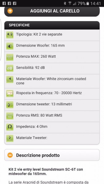

Sull'anteriore ho montato un kit SC-6T della soundstream (in allegato le caratteristiche) ma vorrei amplificarlo perchè ora è attaccato diretto alla radio. Sono 2 Woofer e 2 Tweeter con crossover. Sto però cercando un amplificatore più potente (per fare una spesa sola) perchè in futuro mi piacerebbe montare il kit Hertz HSK165XL e quindi non cambiare di nuovo amplificatore. Ci sono centinaia di marche, e altrettanti modelli e potenze però so che molti suonano male, altri che sono sovradichiarati...Voi cosa mi consigliate?? A me piace sentire un audio pulito e definito.

- WhatsApp-Image-20160506 (1).jpg (47.09 KiB) Visto 971 volte
