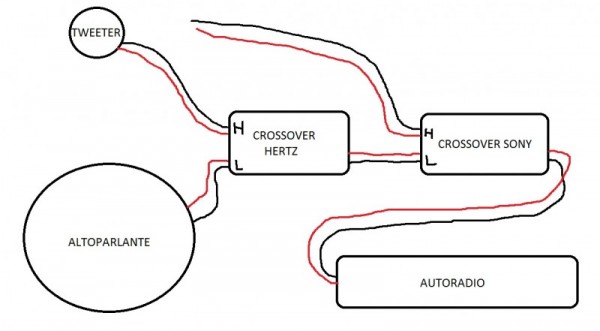

Ma ecco qui il fattaccio: vado a smontare per altri motivi il cruscotto dell'auto e mi esce fuori un crossover sony (ho preso l'auto usata 12 anni fa). Quindi ho 2 crossover in macchina collegati in serie, gli alti vengono quindi tagliati 2 volte! Dato che sono completamente un neofita: dovrei assolutamente togliere uno dei 2 crossover? Cosa succede realmente al sound con questo "pastrocchio"? In allegato ho creato un'immagine con quello che sta succedendo nella mia macchina.
