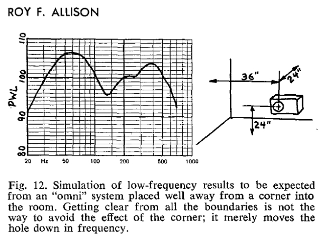

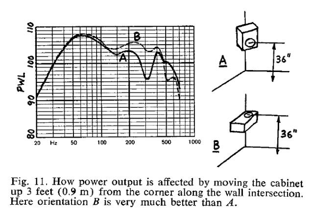

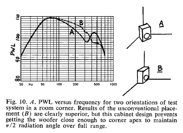

cominciamo con roy allison, poi vediamo spunti e commenti
