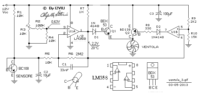

circuito elettrico per la regolazione della velocità delle ventole in funzione della temperatura.

Io ne ho fatti diversi con un circuito che funziona con una ntc. Se cerchi su Google trovi il progetto

msmgpp ha scritto:Io ne ho fatti diversi con un circuito che funziona con una ntc. Se cerchi su Google trovi il progetto
Inviato dal mio HUAWEI GRA-L09 utilizzando Tapatalk
Bello. Fantastico. Grazie
