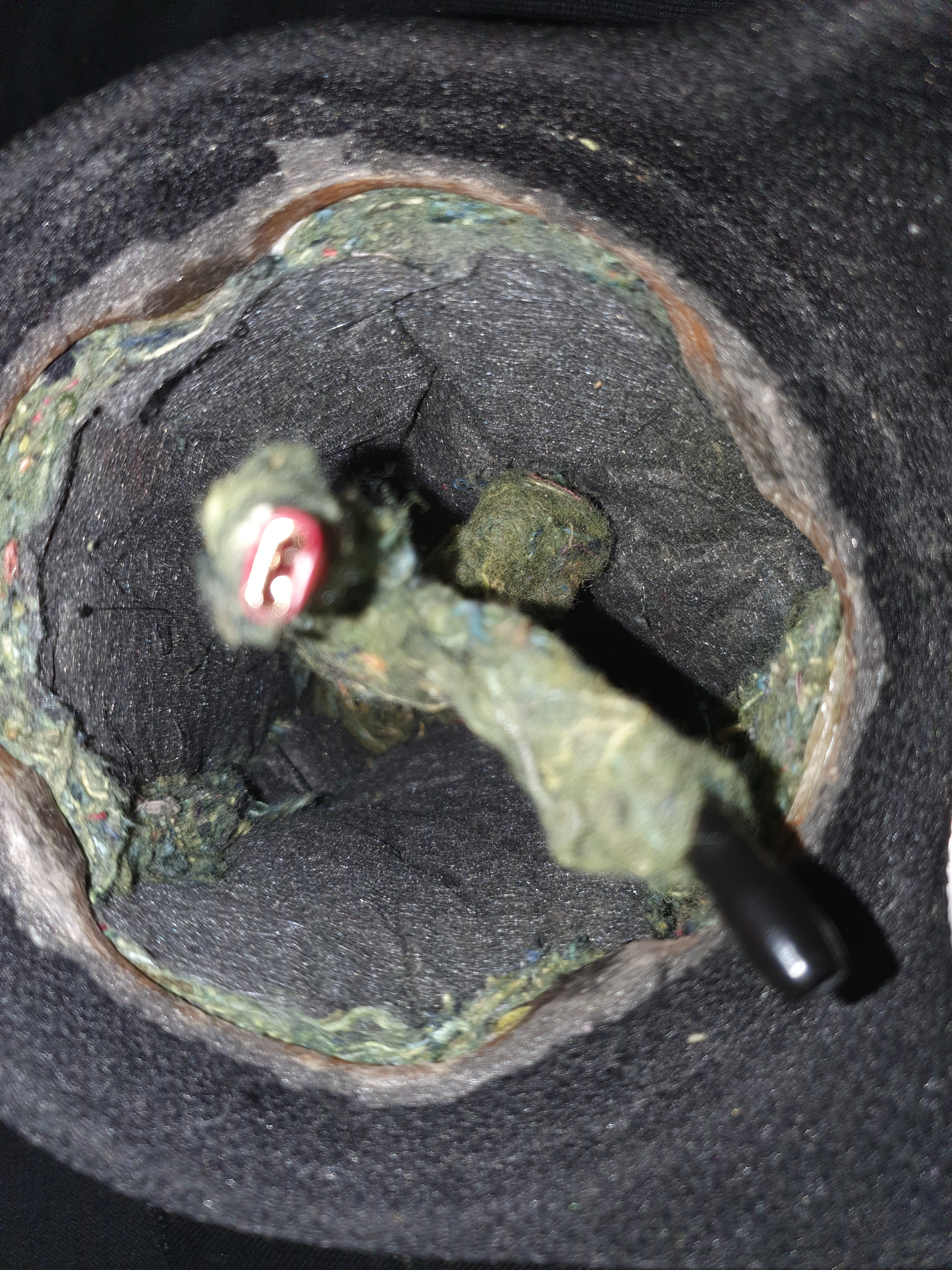

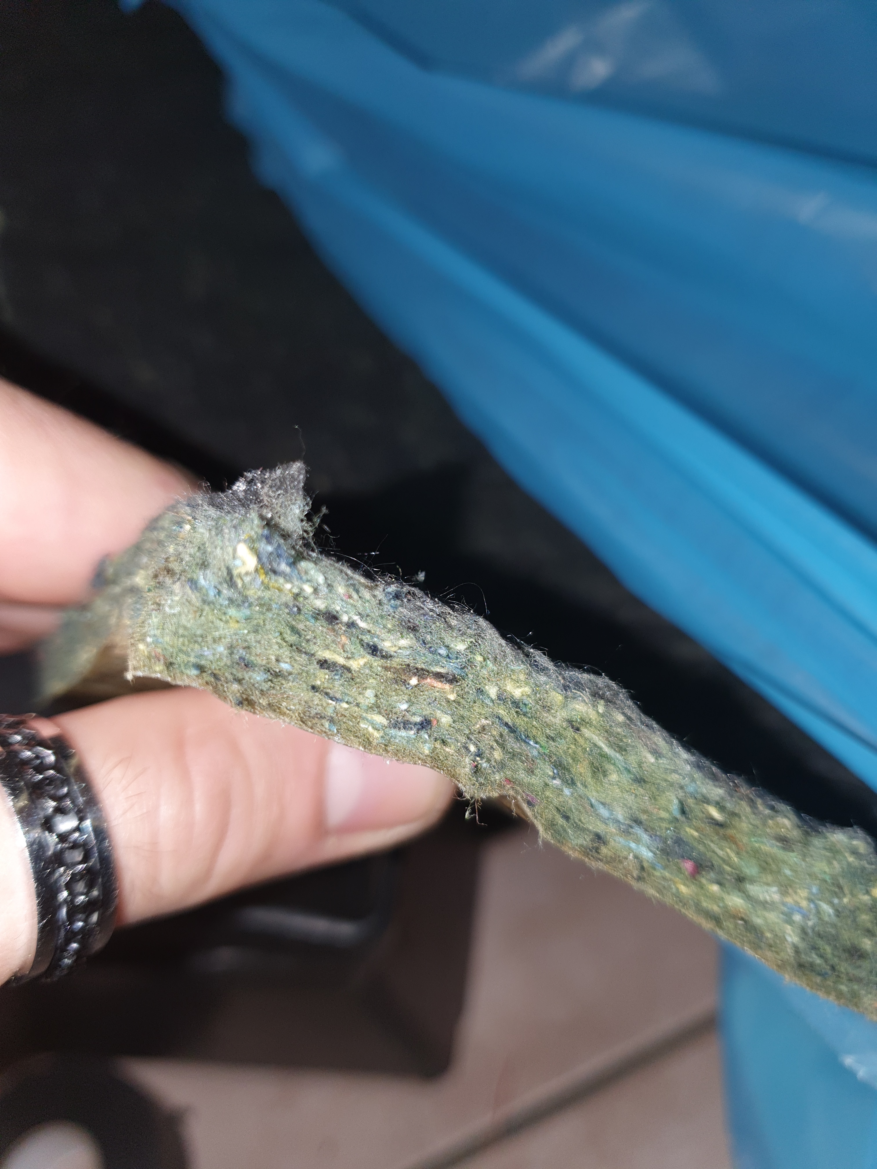

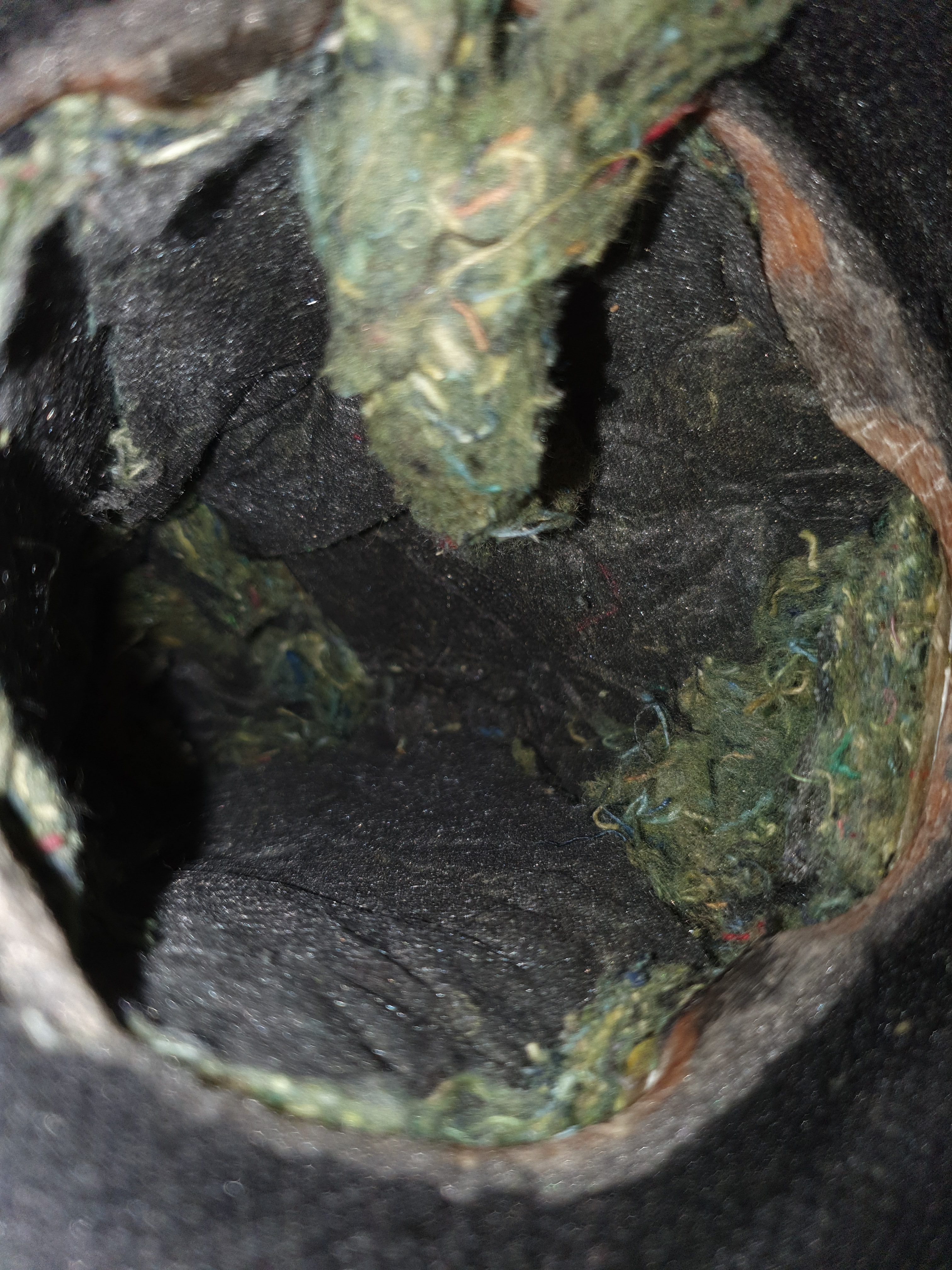

Coibentando l'interno dei box midrange, ho utilizzato un prodotto di casa intertechnik, damping 10, si tratta di un sandwich di cascami pressati er altri materiali assorbenti con un peso specifico di oltre 1000g /mq per uno spessore di 1 cm, micidiale per assorbire le risonanze interne a questi maledetti box per la gamma media.

Si Ale l'ho preso proprio da loro, 19 euro spesi benissimo. A costo più basso hanno un cascame pressato dal peso specifico di 800g/mq per uno spessore di quasi 1.5cm, che rimane comunque molto prestante per tale utilizzo e costa quasi 1/3 del damping 10

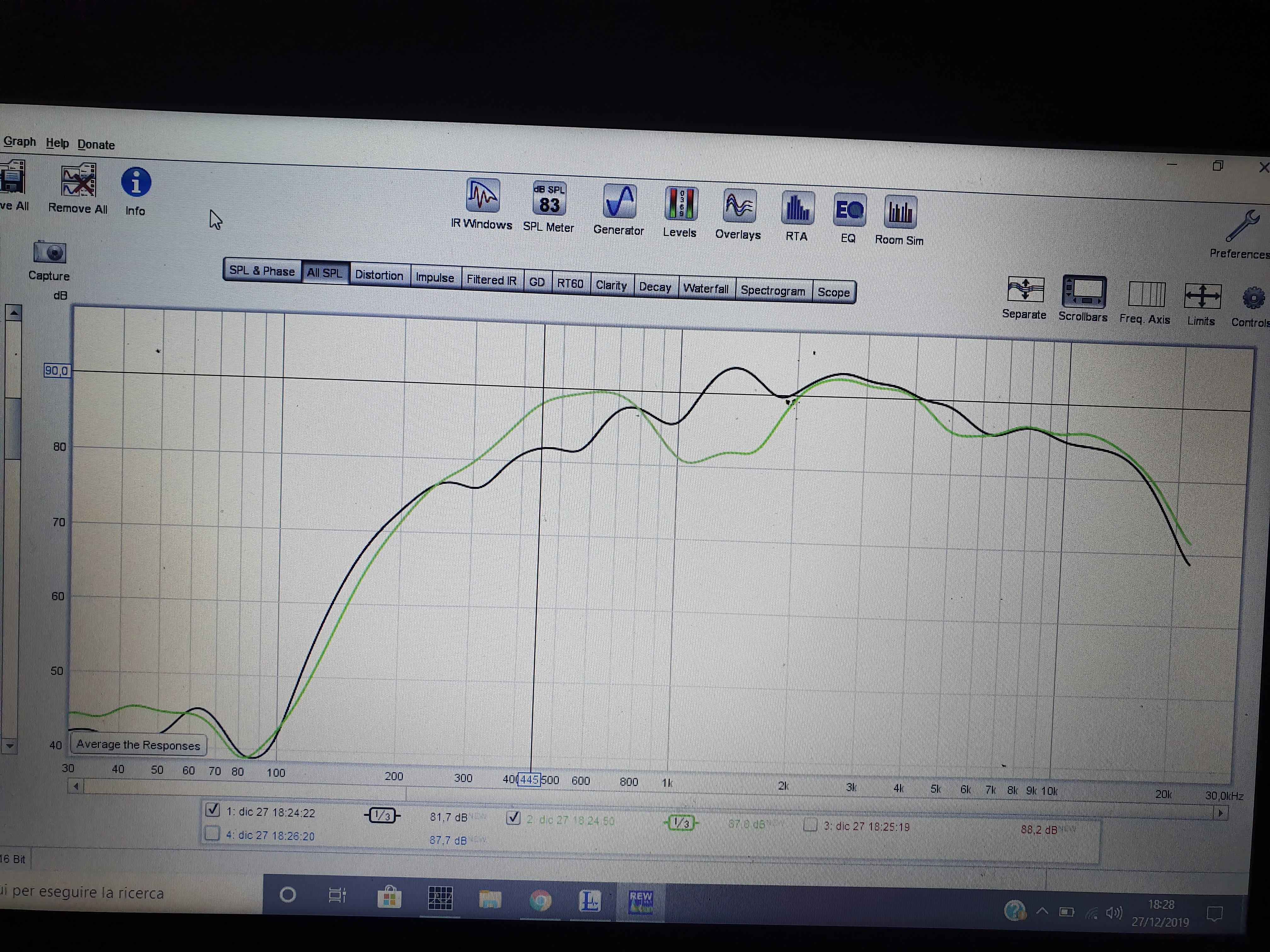

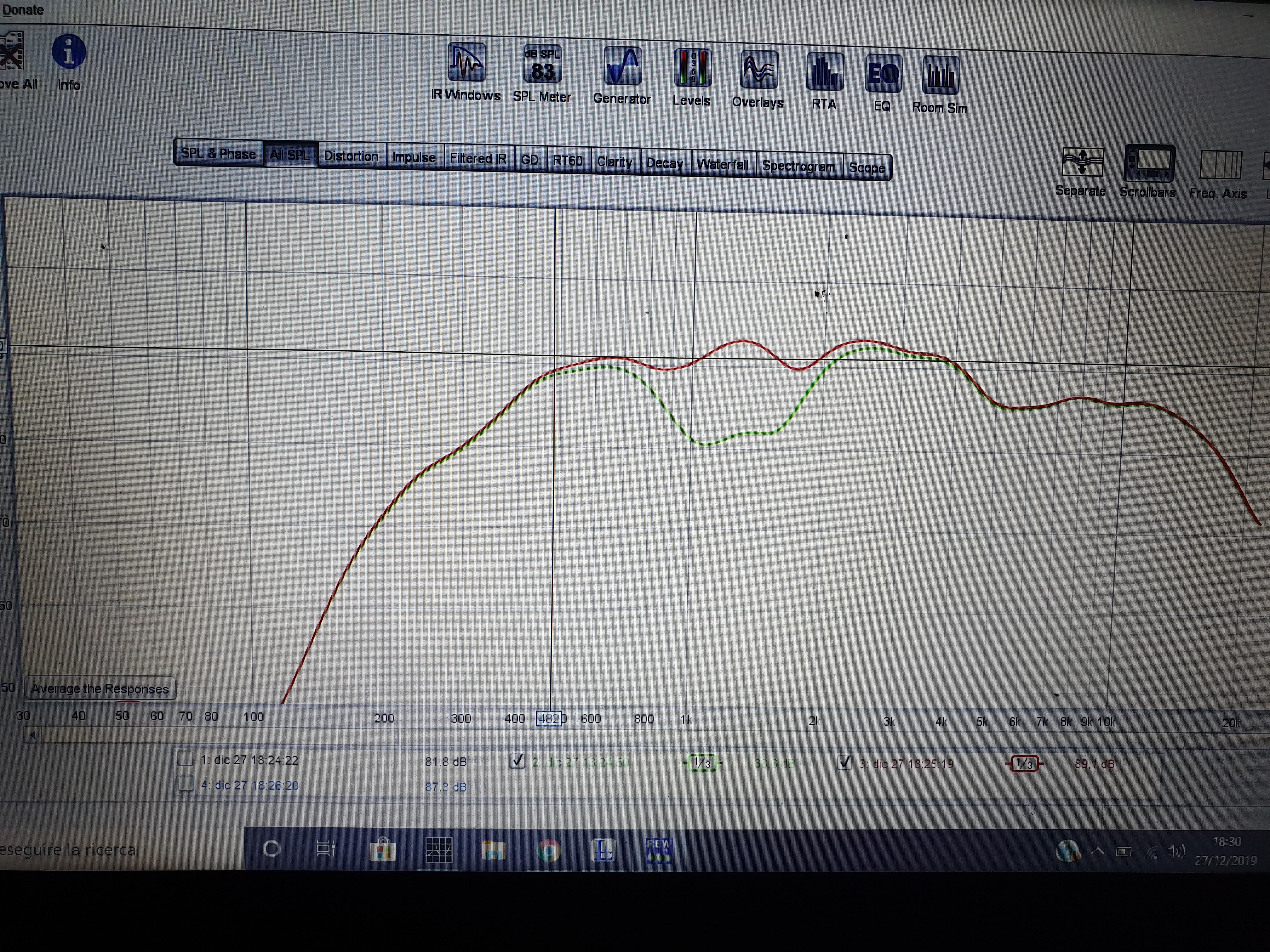

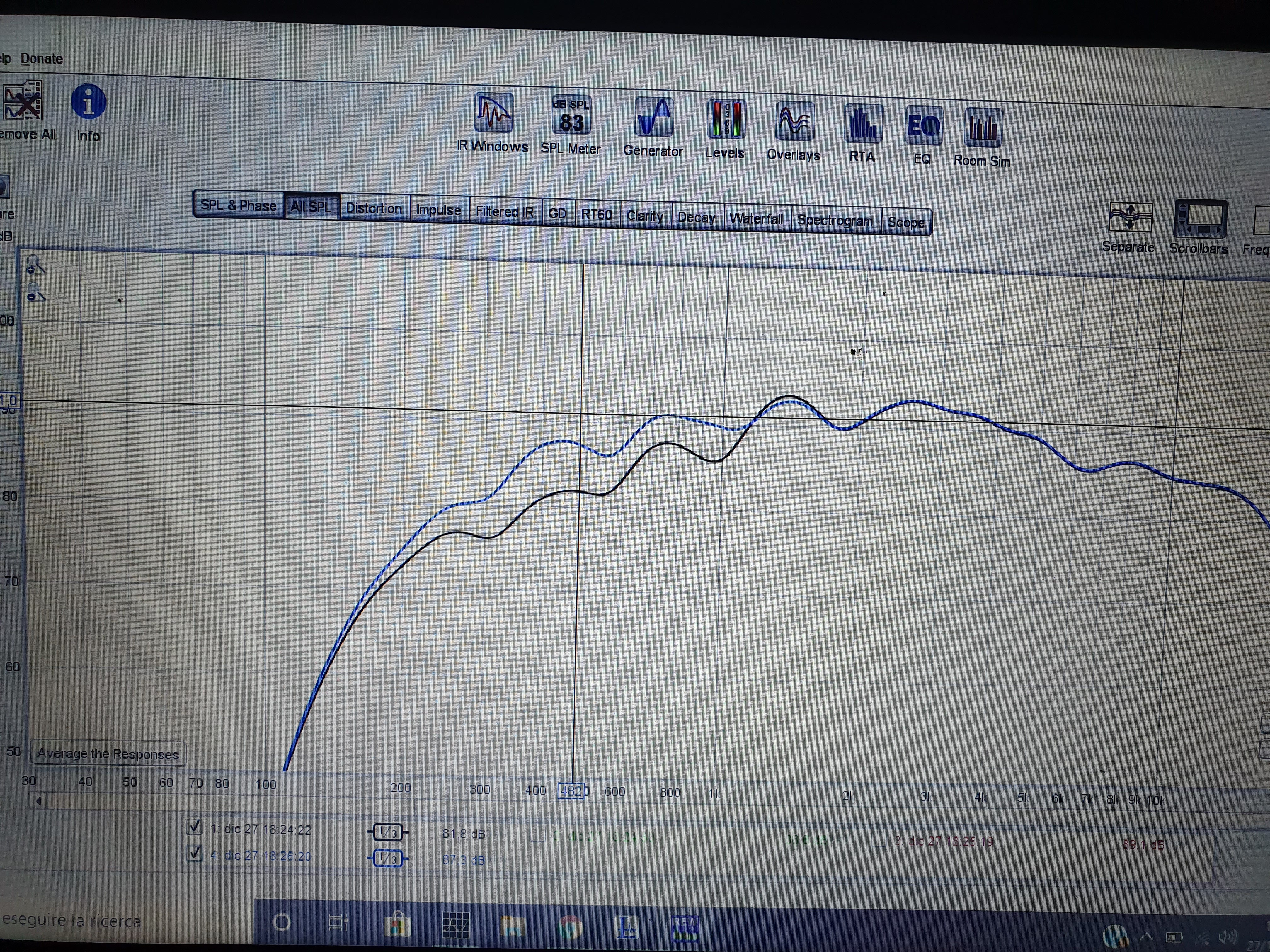

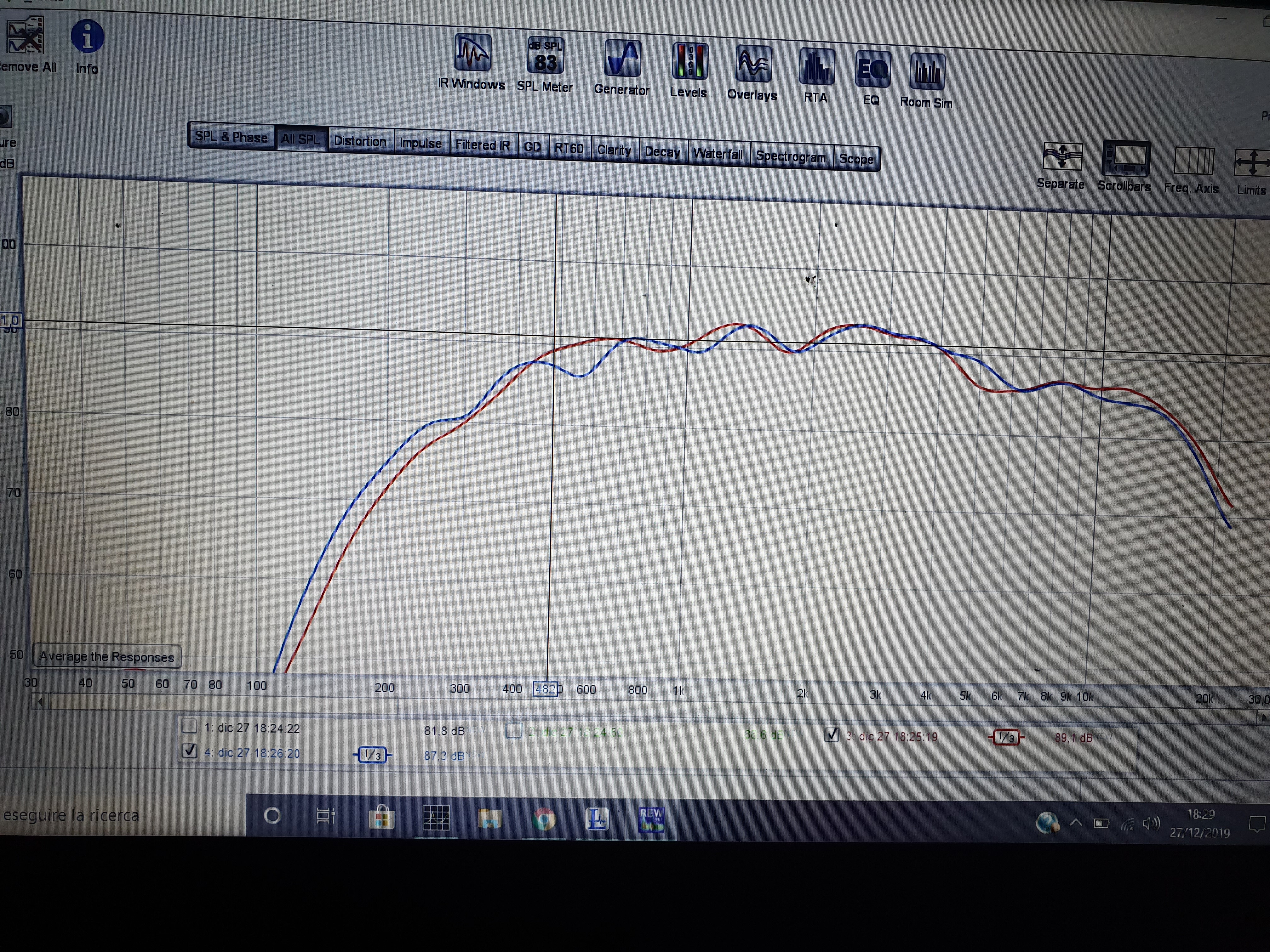

Oggi ho iniziato a tarare "seriamente" nei miei limiti l'impianto, facendo qualche misura mi sono reso conto che il tassello più problematico era quello dei mid ( scan speak 10f attualmente ) ed ho iniziato proprio da loro. Dopo più o meno 1 ora e mezza la situazione è la medesima, ed oltre alle righe che possono dire poco o nulla, all'ascolto la soddisfazione è stata enorme ( mid con solo hi pass 500hz 18db, liberi in alto) apparentemente i problemi erano legati alle risposte differenti e problematiche. Attualmente il disastro sul mid L sembra aggirato e le risposte sono abbastanza simili con una sensibilità media di 91db, ed oltre al miglioramento generale della resa, l'immagine rimane sempre focalizzata e nitida fina volumi davvero sostenuti
Mid L prima e dopo EQ
Mid R prima e dopo EQ
Mid L/R con EQ
Mid L/R con EQ
Mid L/R no EQ
Mid L/R no EQ
Messaggi: 13168
#995
Ottimo!
Ma la riga verde, cos'è? Dai, metti un po' di "legenda" sotto le foto.. :sbav:
#996
Direi che le risposte con eq sono moto buone soprattutto in simmetria!!
Io pero' partirei prima dai tempi di volo/ritardi, e dopo una misura della risposta in freq.
p.s. la misura con che segnale 'hai fatta, sweep o pink noise?
La curva verde è la risposta del mid sinistro XD un disastro... Stef guarda bene dovrebbero esserci le leggende sotto le foto ( probabile le veda solo io che ho inserito le foto?)
Davide.HZ
Messaggi: 1732
#998
Messaggio da Davide.HZ »
mark3004 ha scritto:Direi che le risposte con eq sono moto buone soprattutto in simmetria!!
Per le misure utilizzo lo sweep da procedura REW, quello che dura 5 secondi e rotti, la RTA per ora non la guardo neanche XD
Mark diciamo che per ora sto vedendo che problemi ci sono in auto sulle risposte degli ap, quindi prima di iniziare una qualsiasi bozza di taratura vorrei quantomeno sistemare le risposte in modo tale che siano accettabilmente lineari e quanto più simili tra canale dx e sx così da farmi un idea fin dove posso spingermi con i filtri... mi sono reso conto che avevo una marea di problemi tra l'altro e per ora sto provando a risolverli, poi sicuramente inizierò dai ritardi temporali e dai livelli di emissione ma la vedo lunga prima di arrivarci XD XD

Davide.HZ ha scritto: 28 dic 2019, 21:43. Stef guarda bene dovrebbero esserci le leggende sotto le foto ( probabile le veda solo io che ho inserito le foto?)
Si vedono, si vedono
#1000
Confermo anche io le vedo! (piccole ma ci sono)
Capito, beh si ci sta comunque capire come si comporta un altoparlante nel suo alloggio!
Anche perché finché li misuri singolarmente è relativamente facile, qualche problema probabilmente esce fuori quando "suonano" insieme, causa magari cancellazioni e risonanze dovuti a sfasamento.
