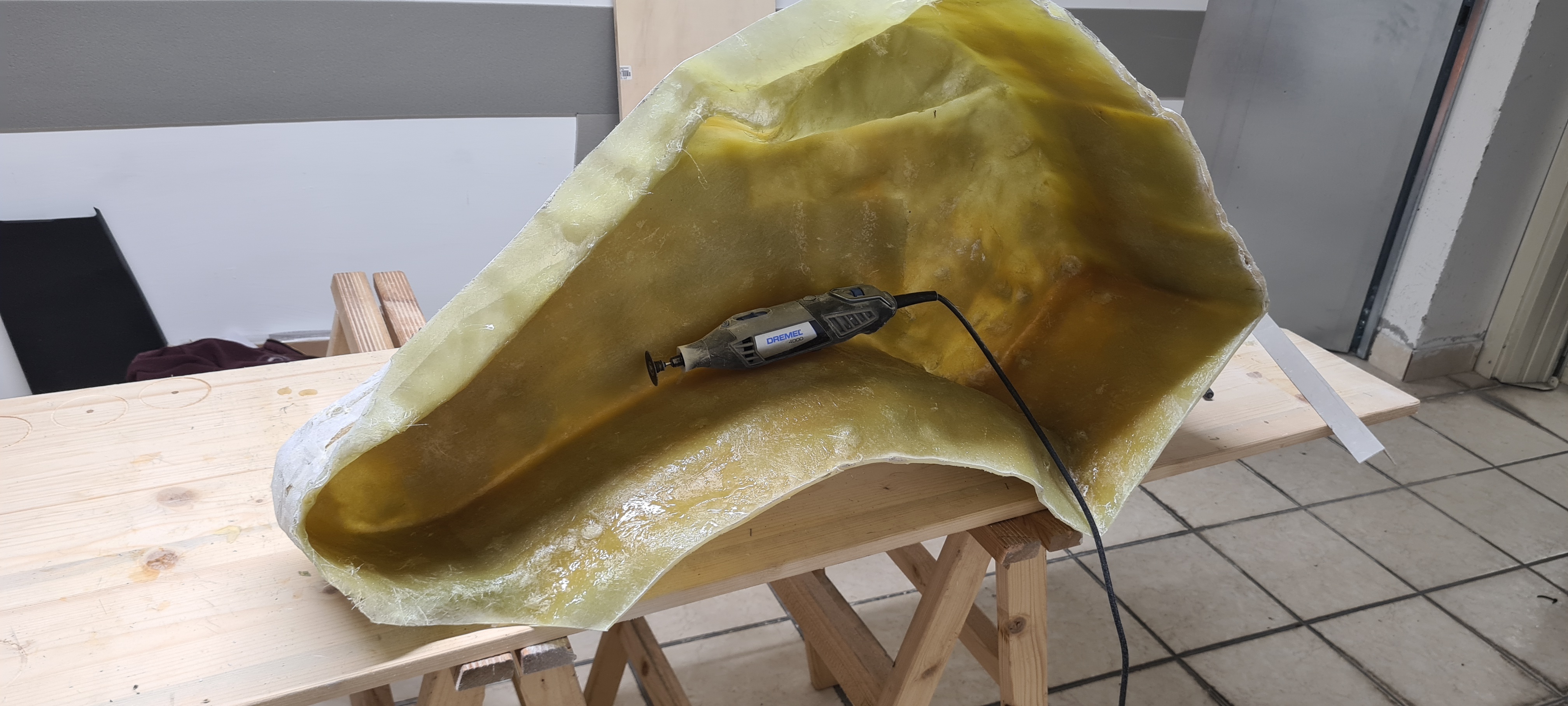

Stasera ho dato la prima scontornata al box e preso le prime sagome in cartone per i pezzi che comporranno la faccia frontale

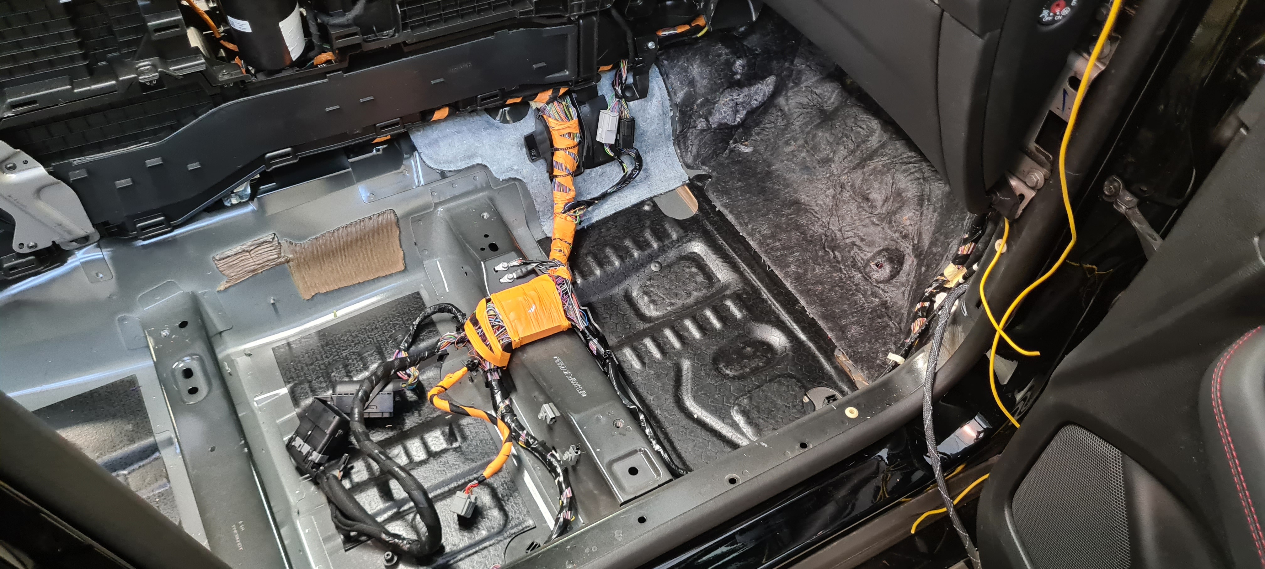

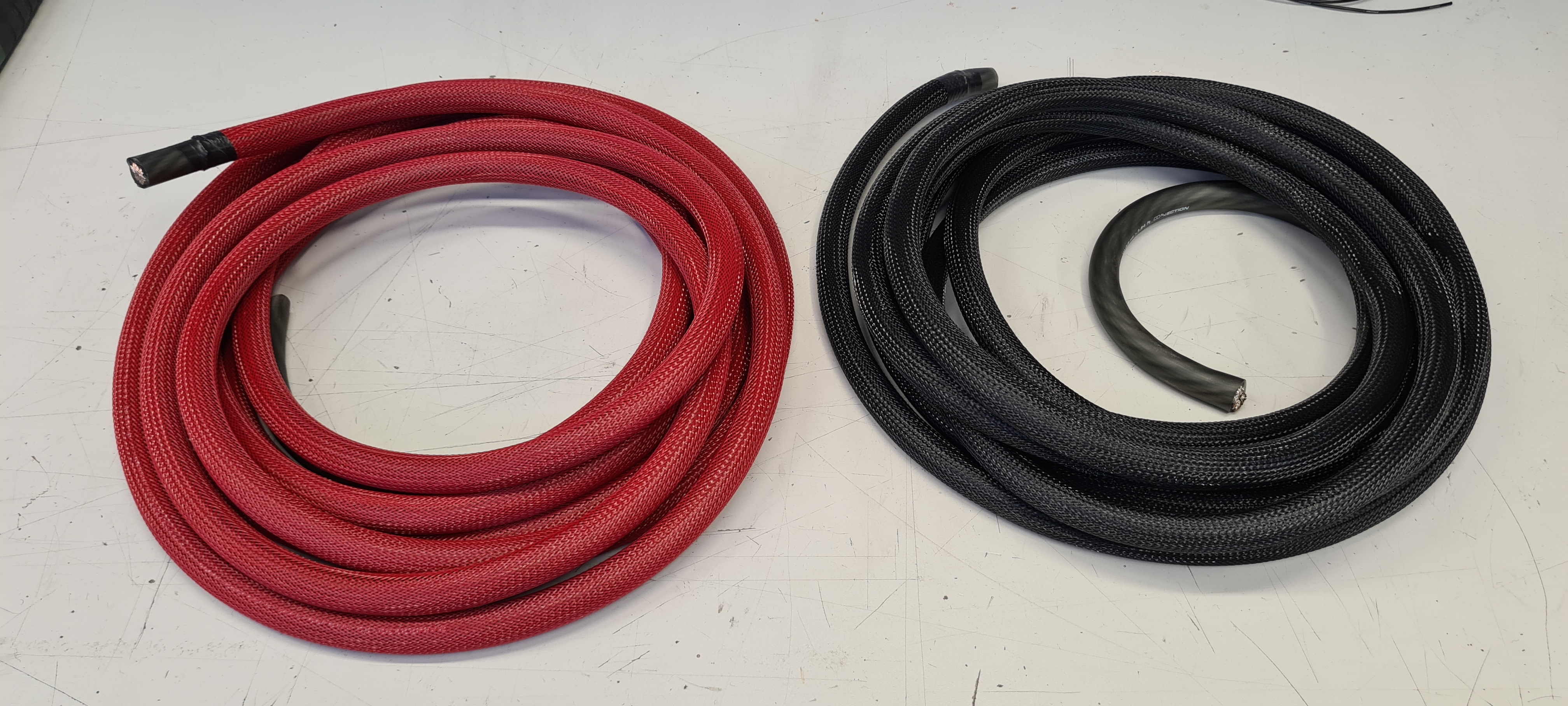

Serpentoni di alimentazione da 0 awg.. mentre i ragazzi smantellano un auto ;)

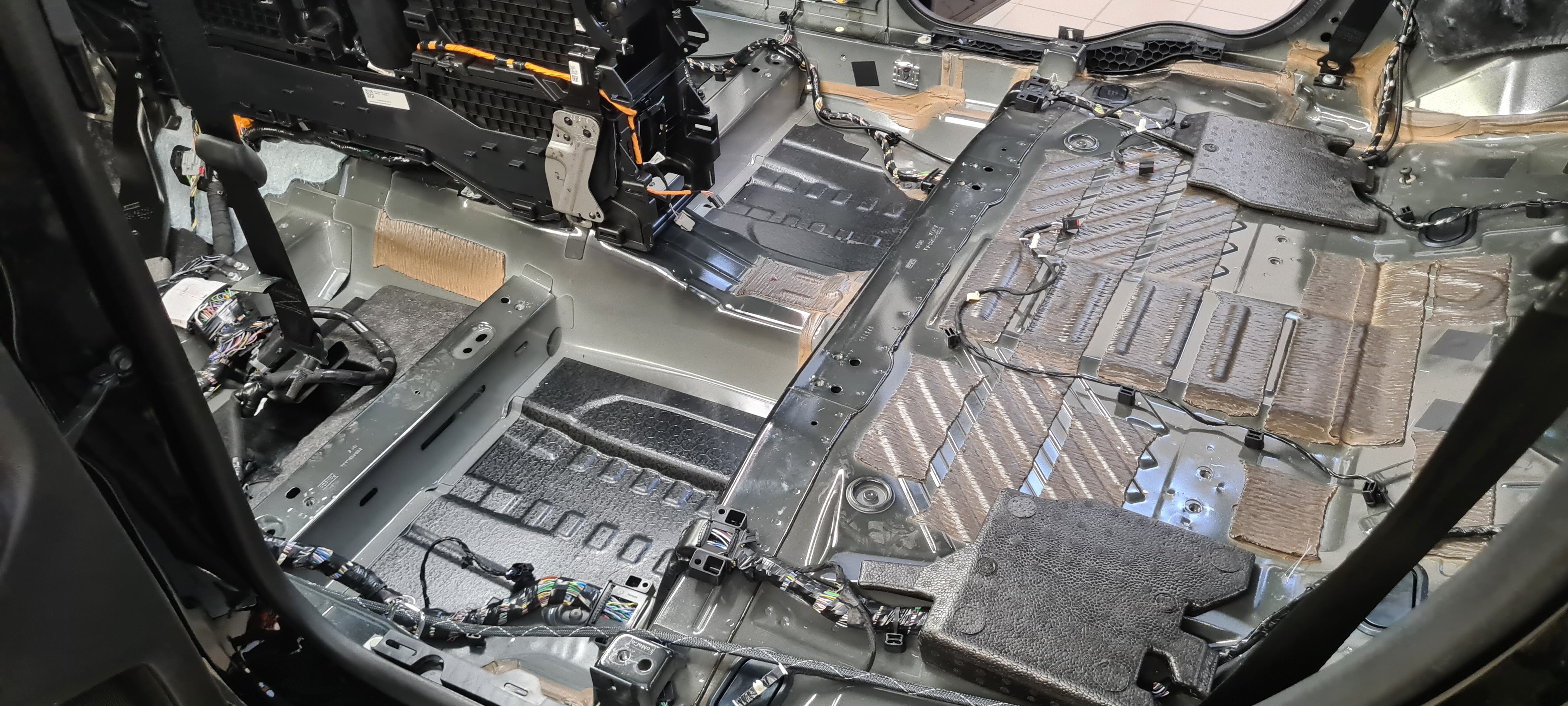

#974

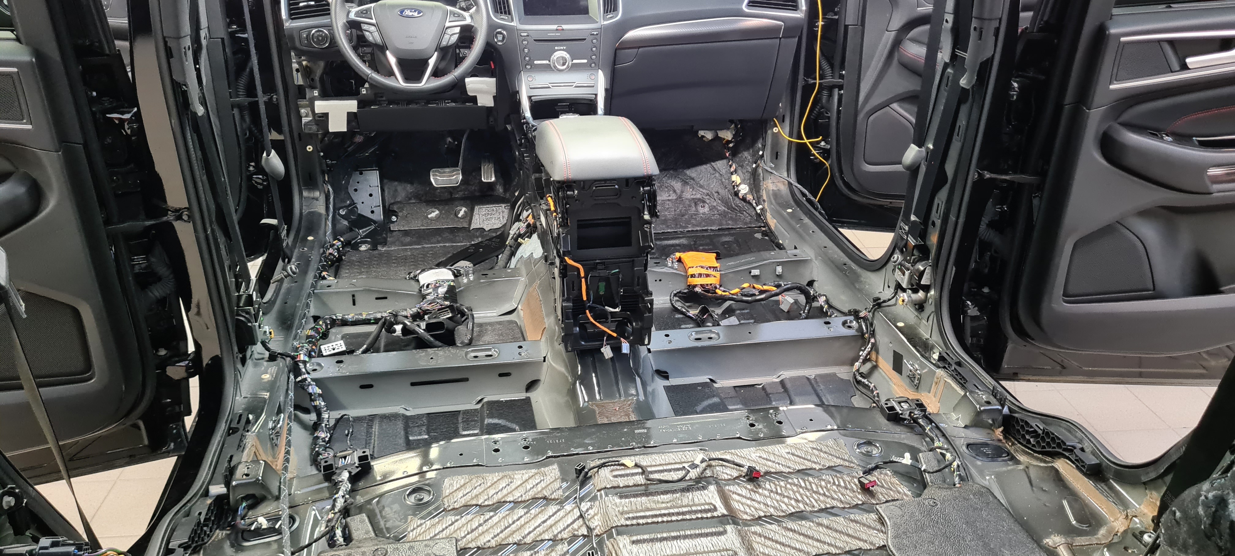

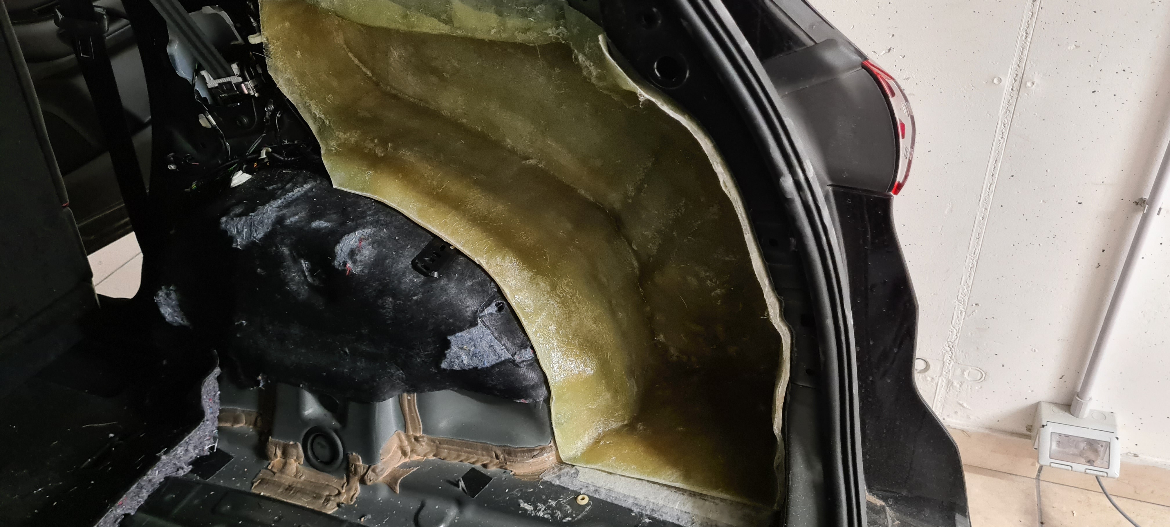

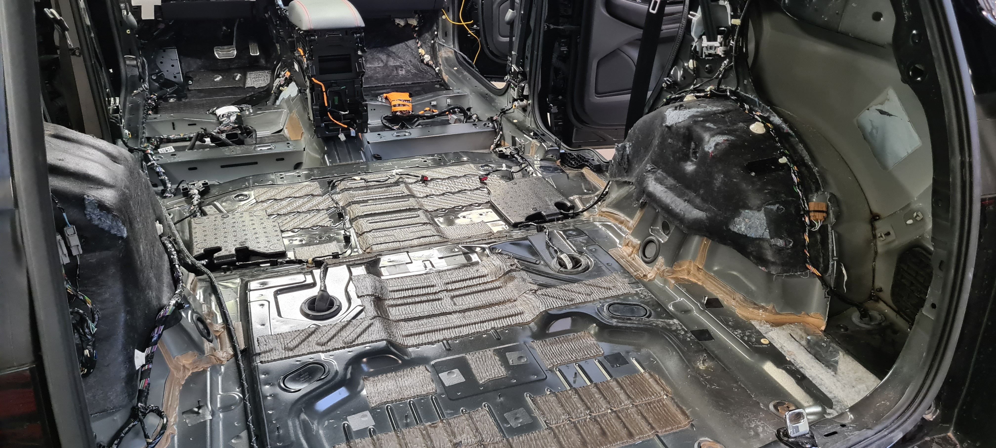

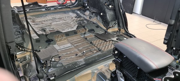

Macchina portata A LAMIERA

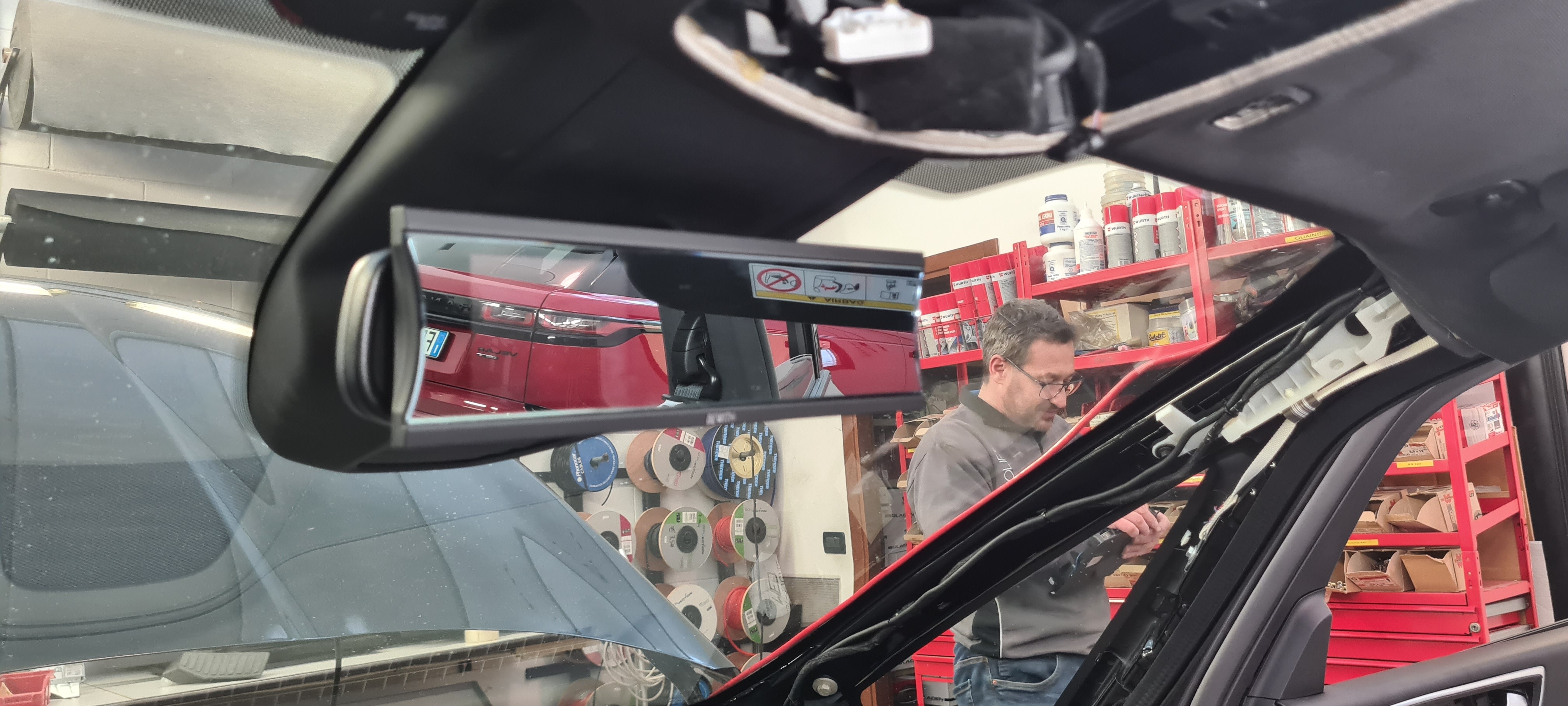

#975

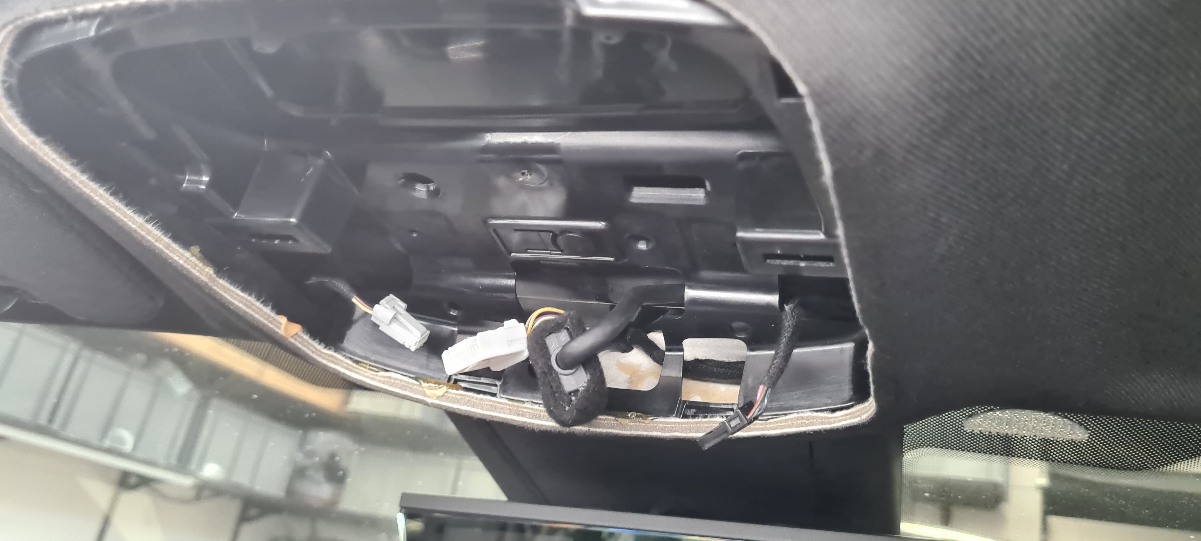

E anche lo specchio è su...

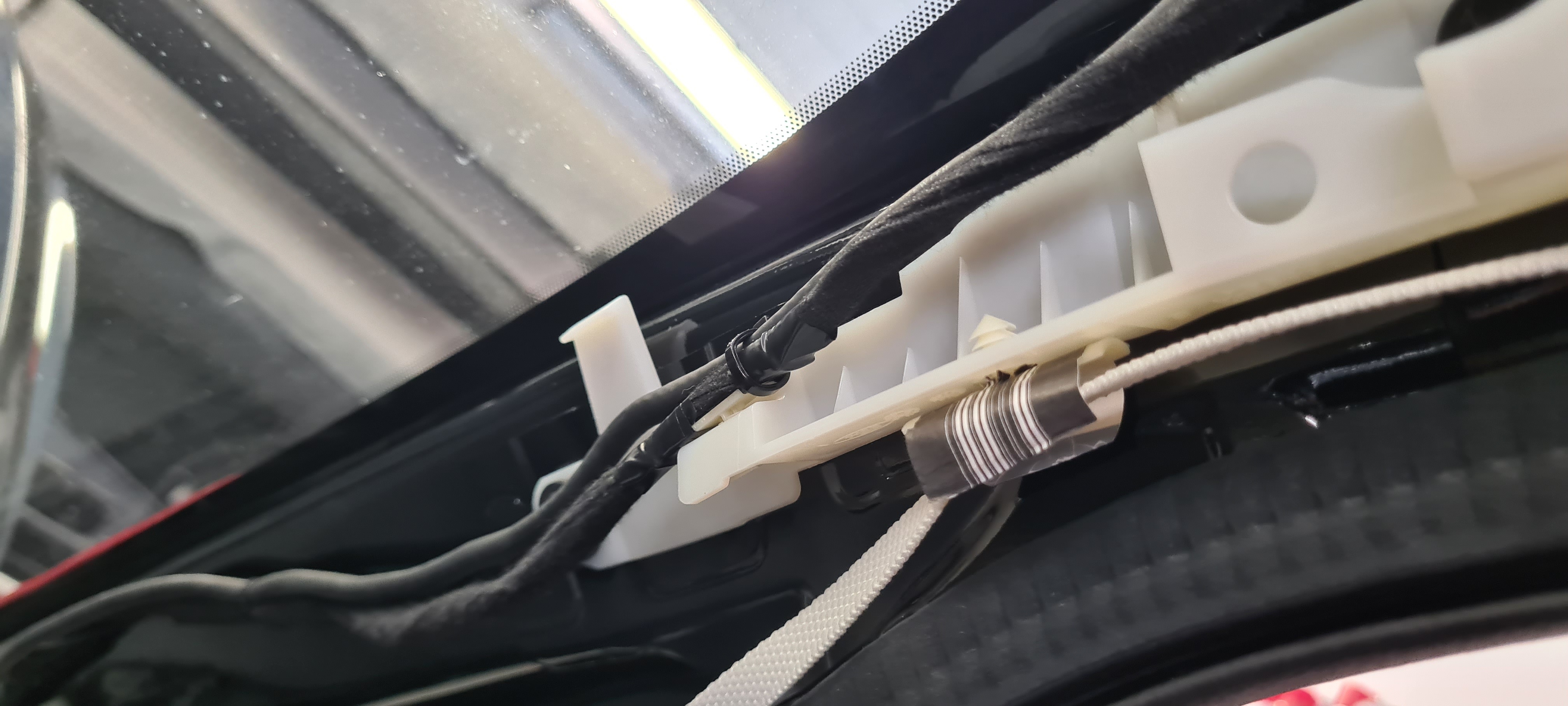

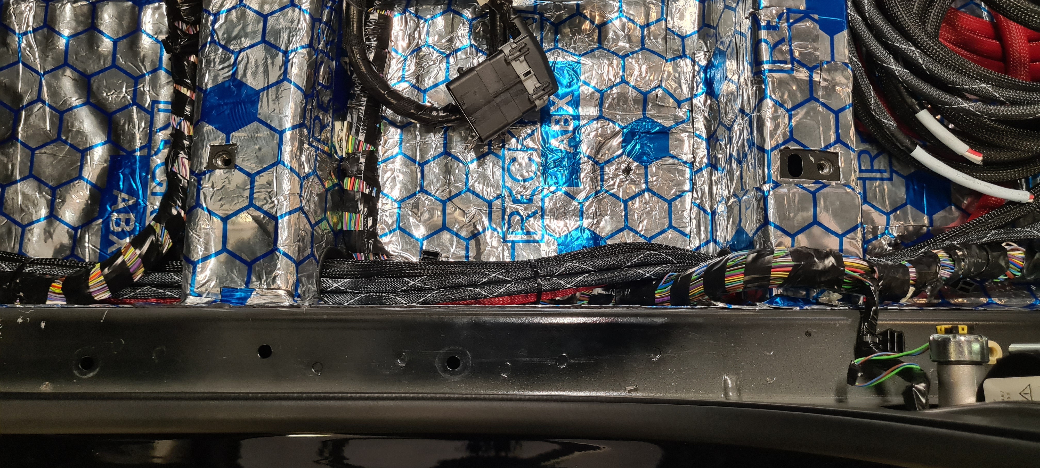

#976

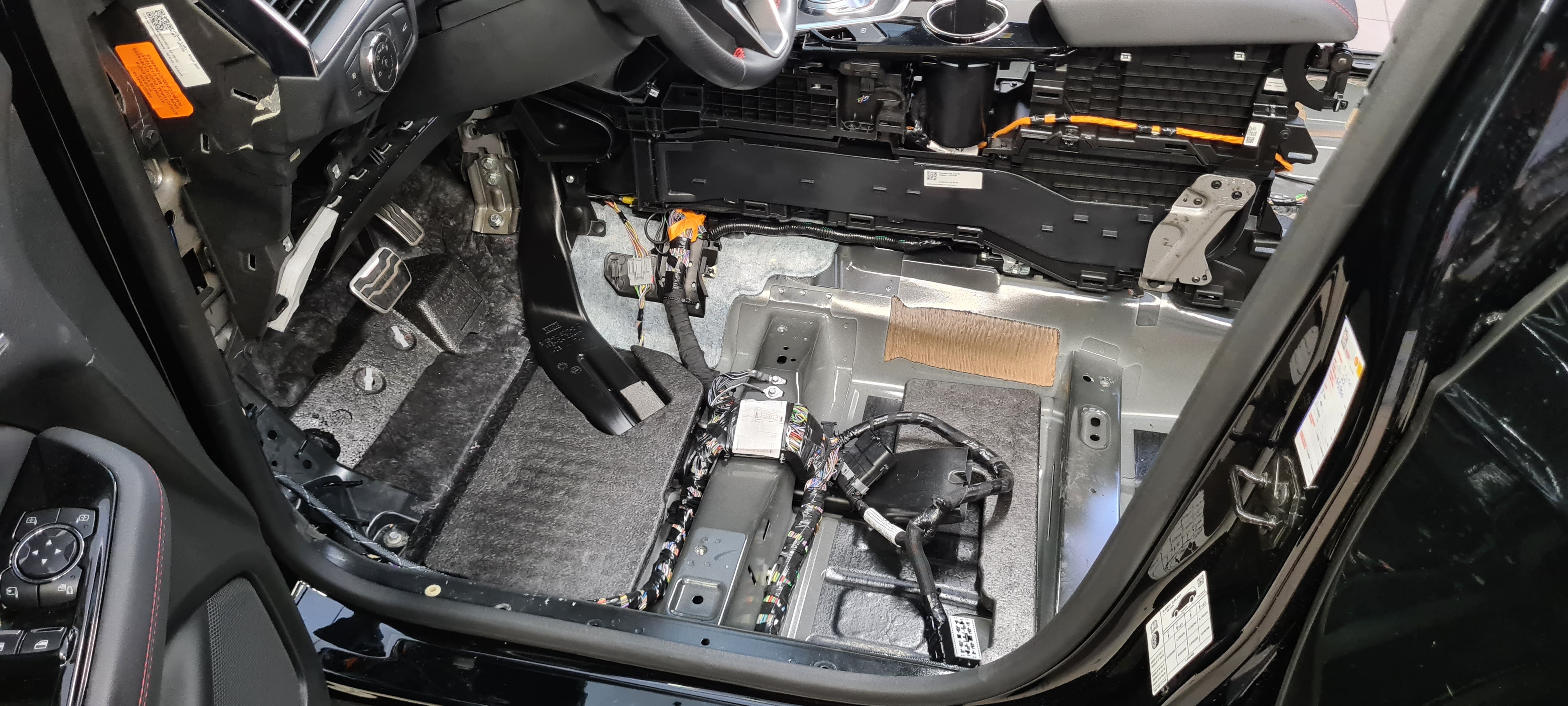

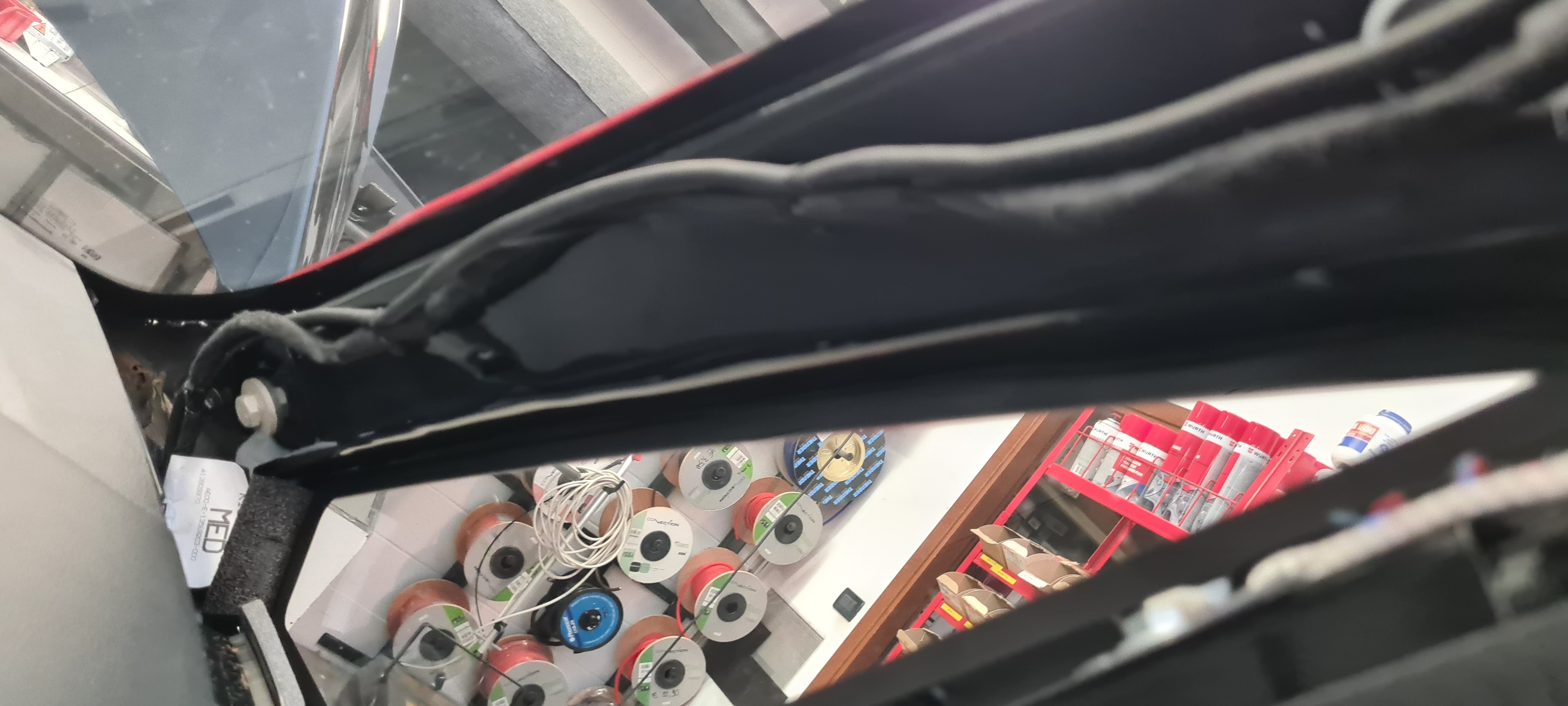

Passati anche i vari cavi di controllo nel tunnel

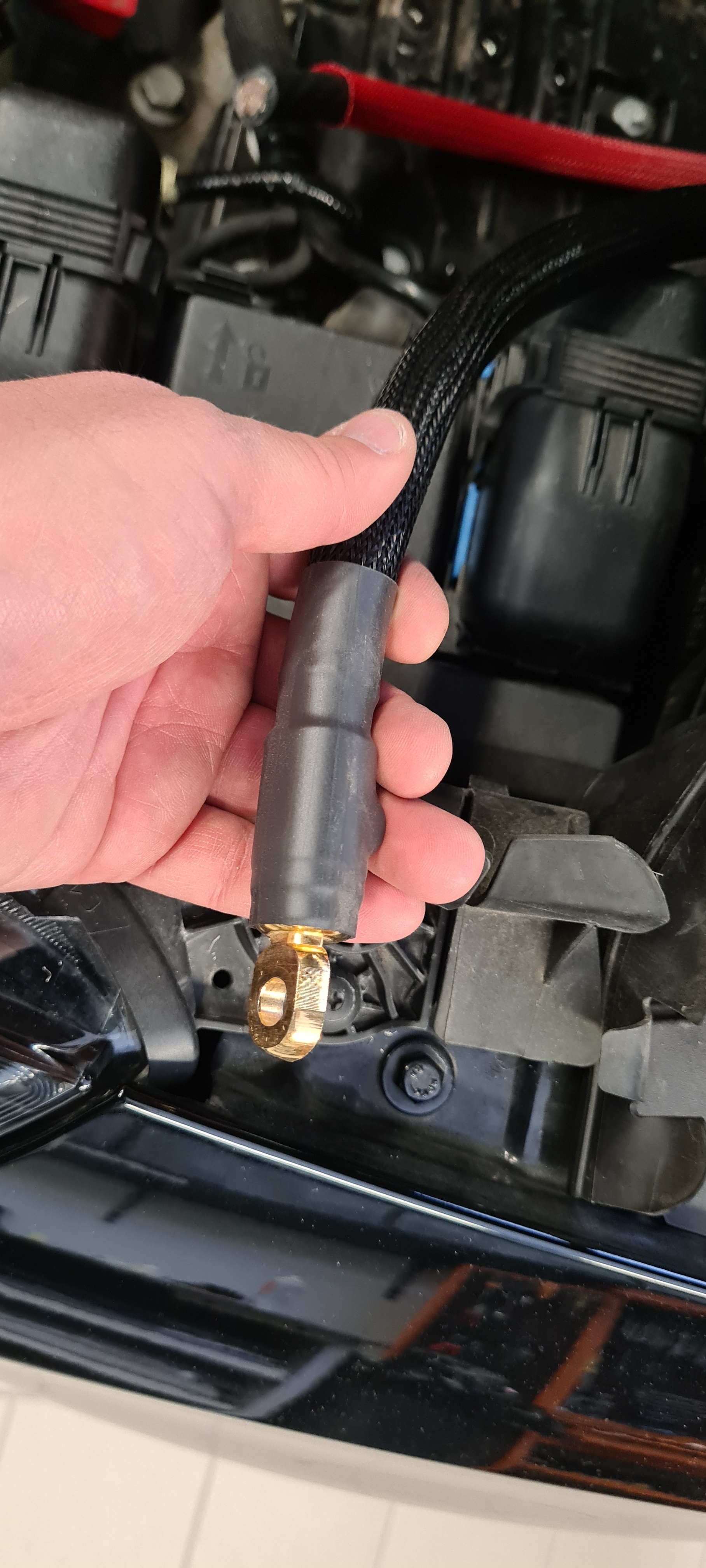

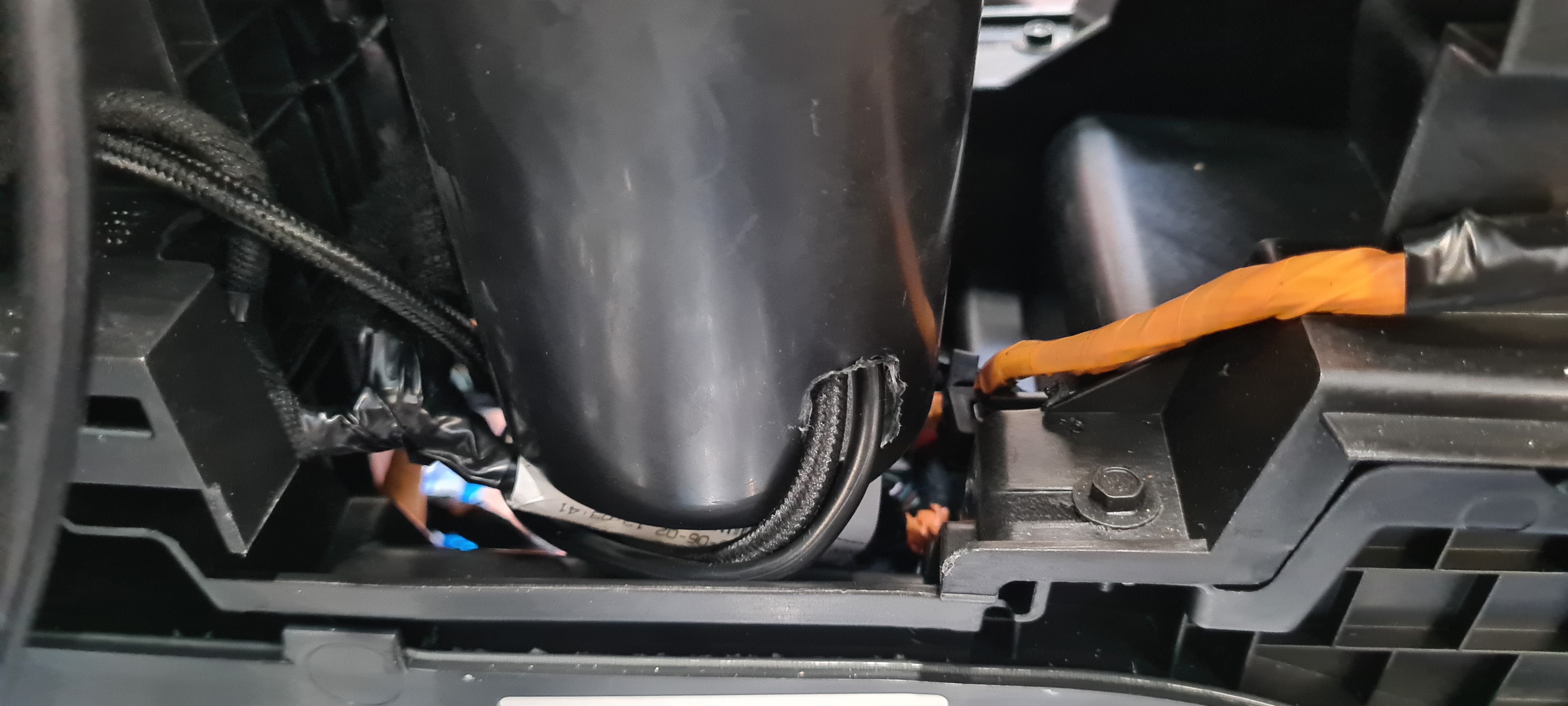

#977

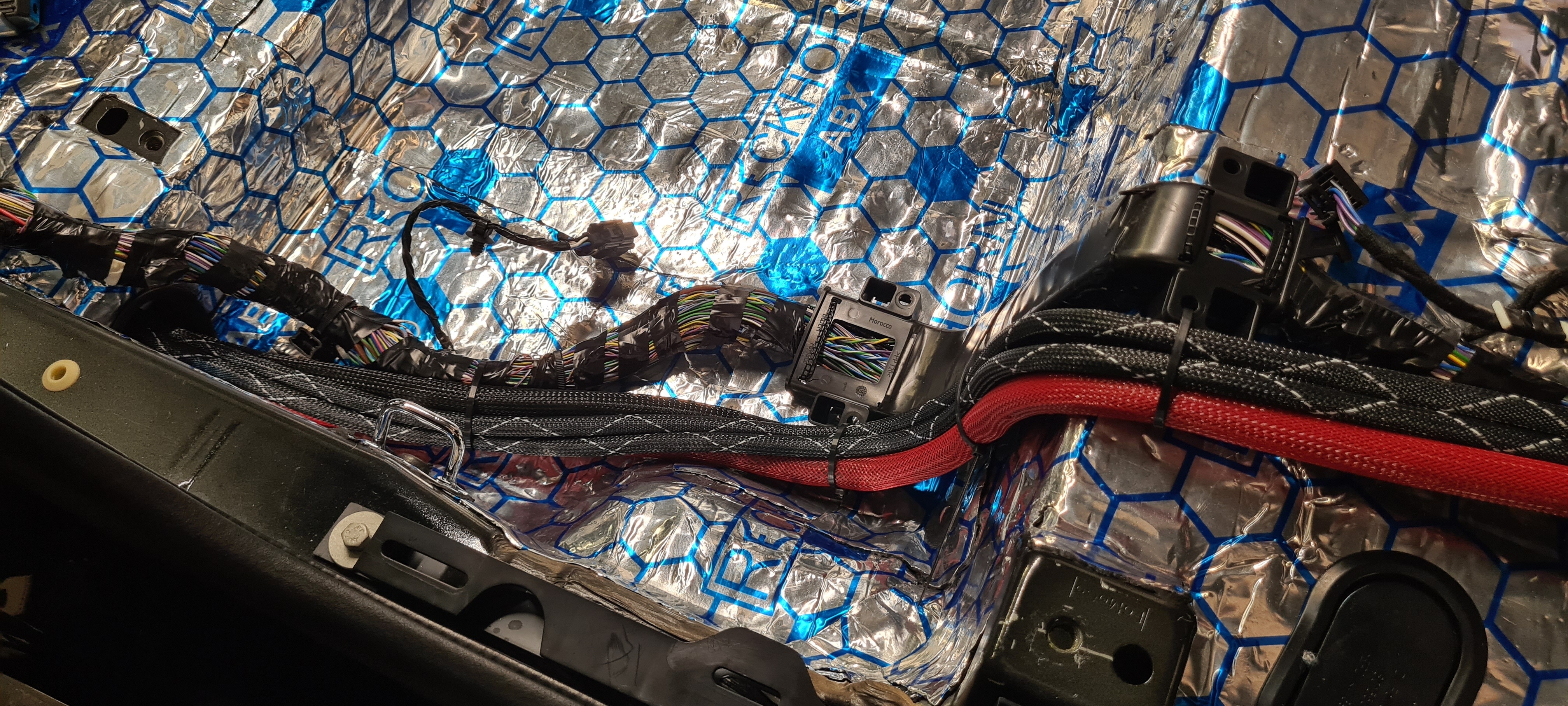

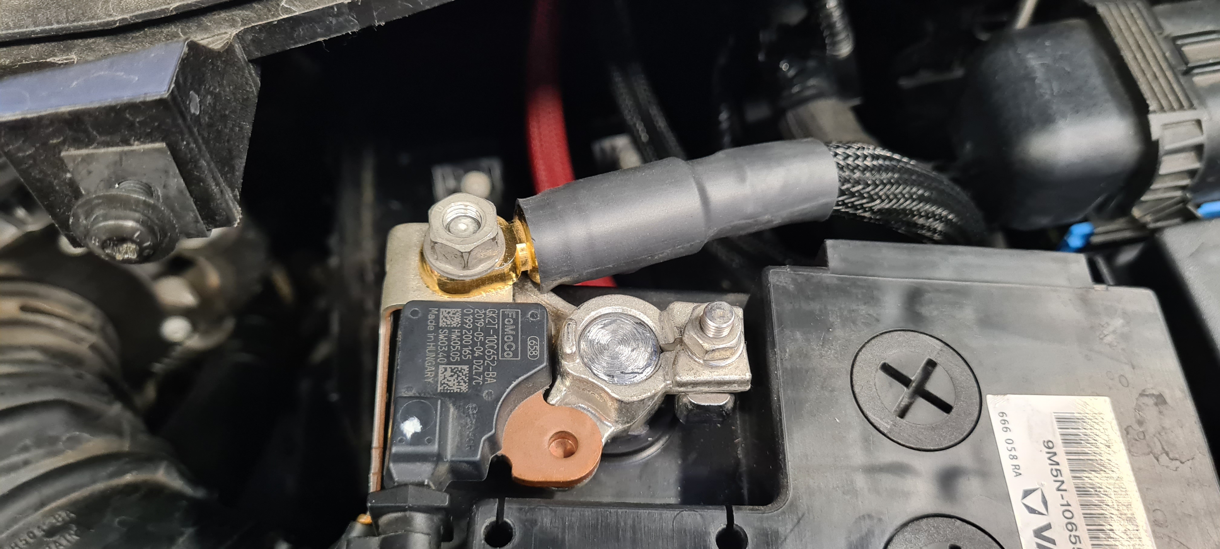

Cavo 0awg di massa diretto dalla batteria alla bauliera...

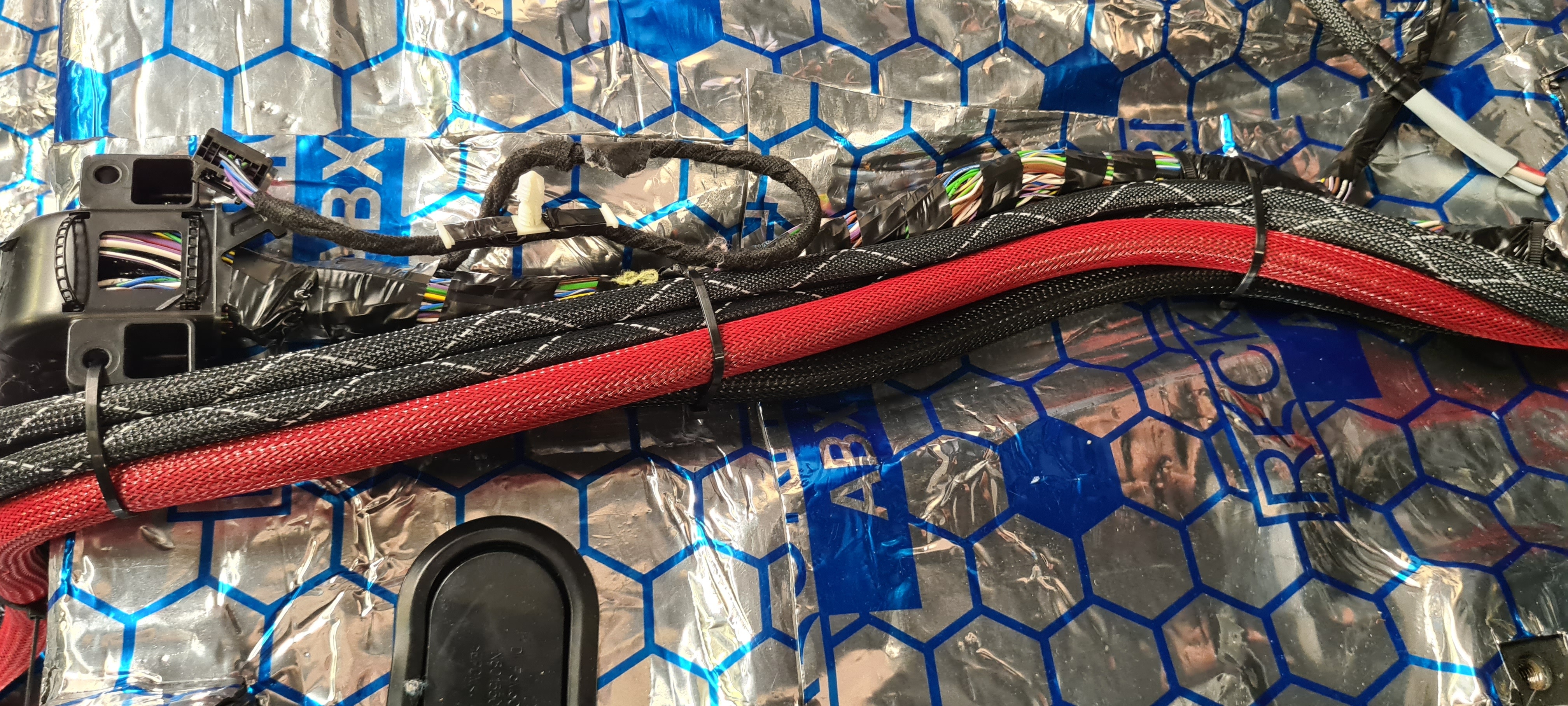

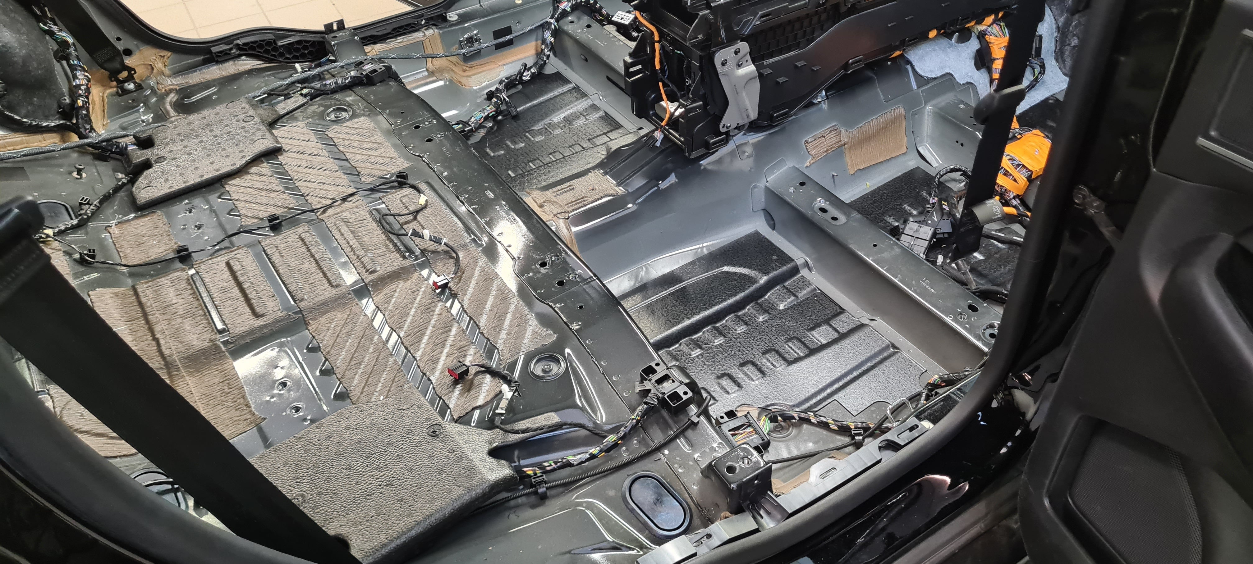

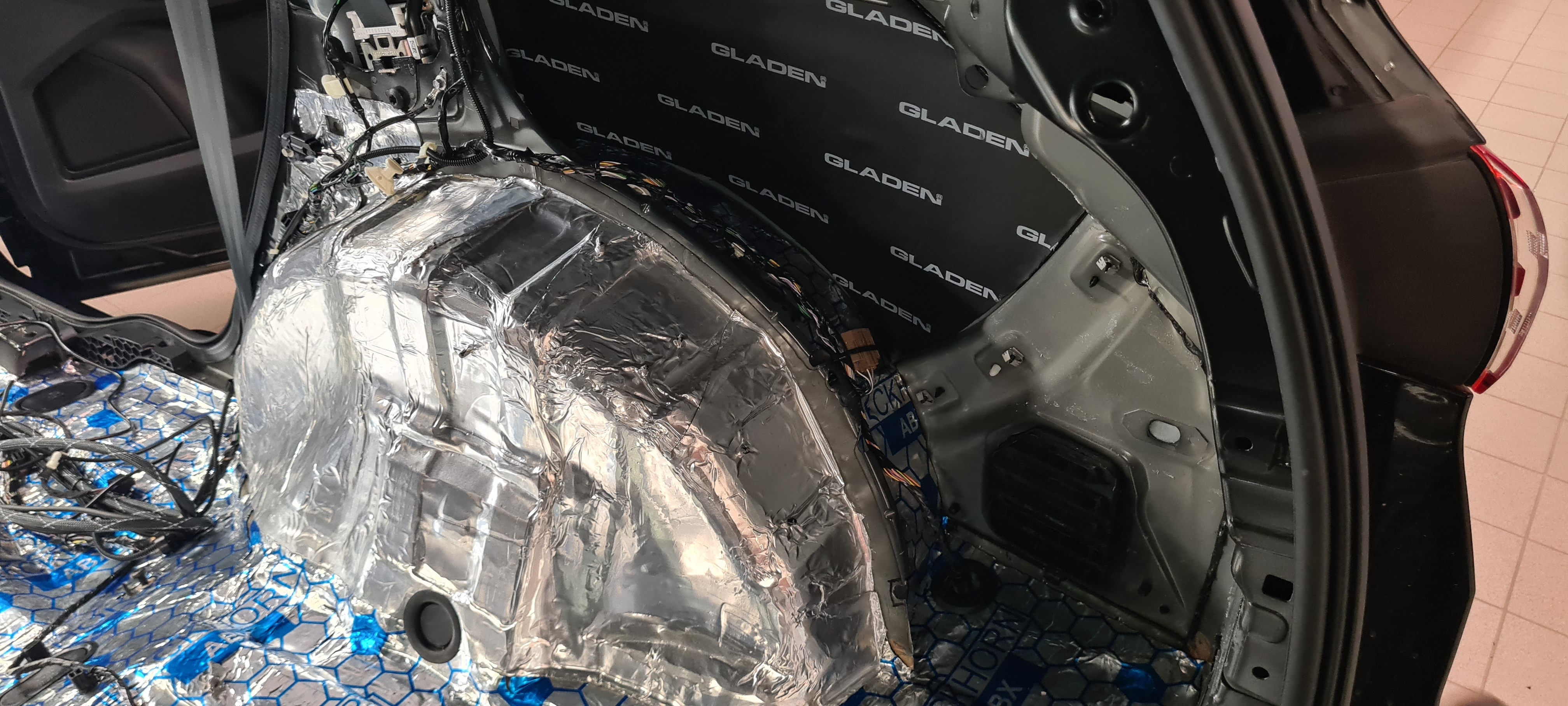

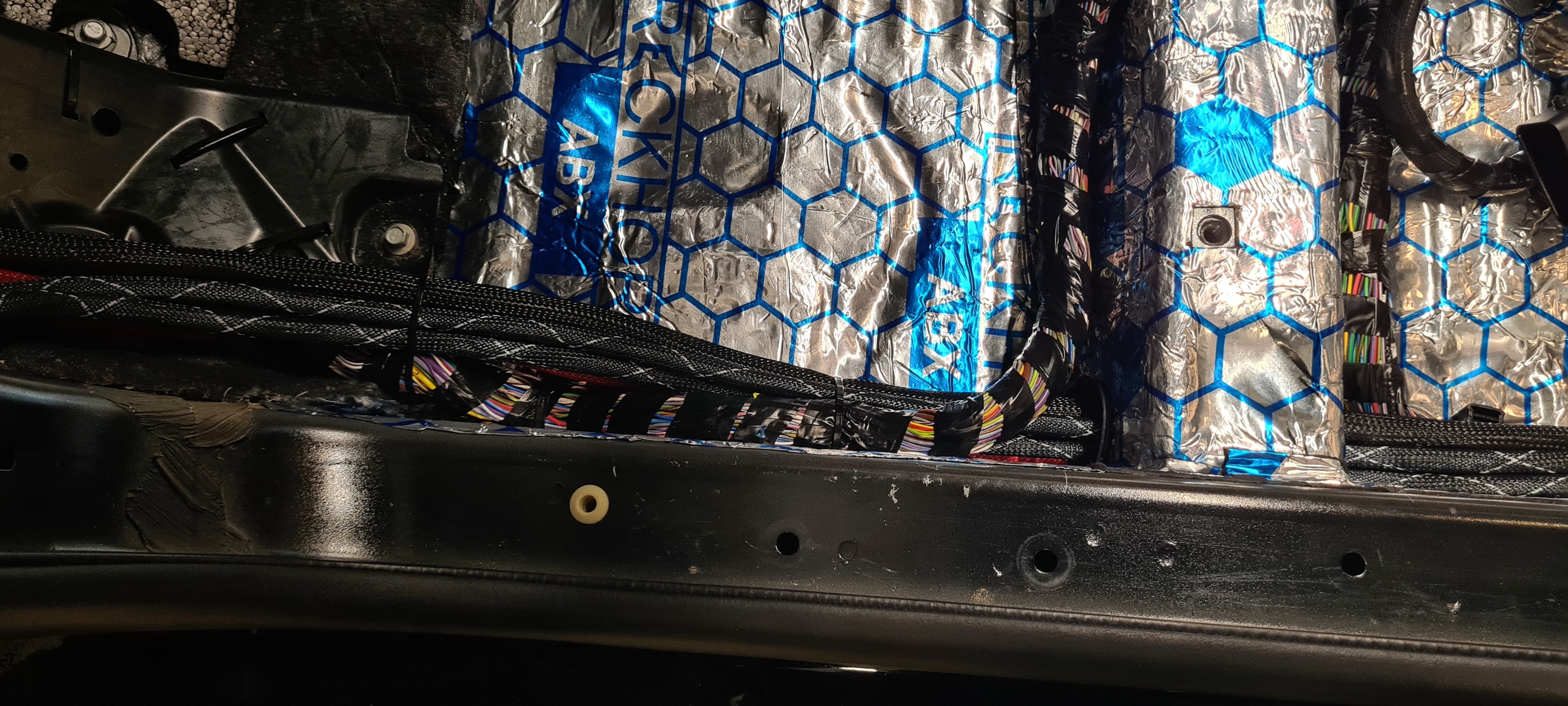

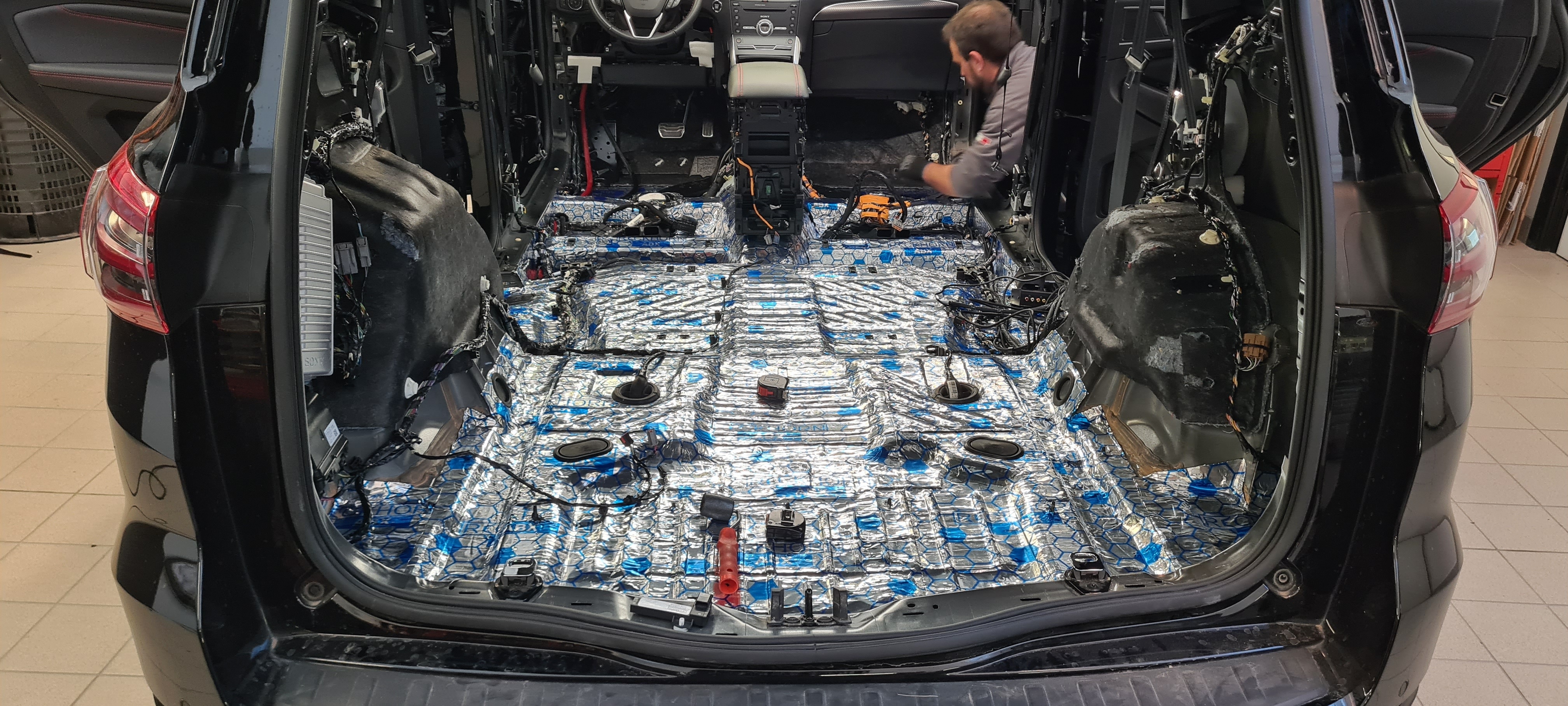

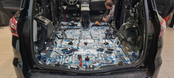

#978

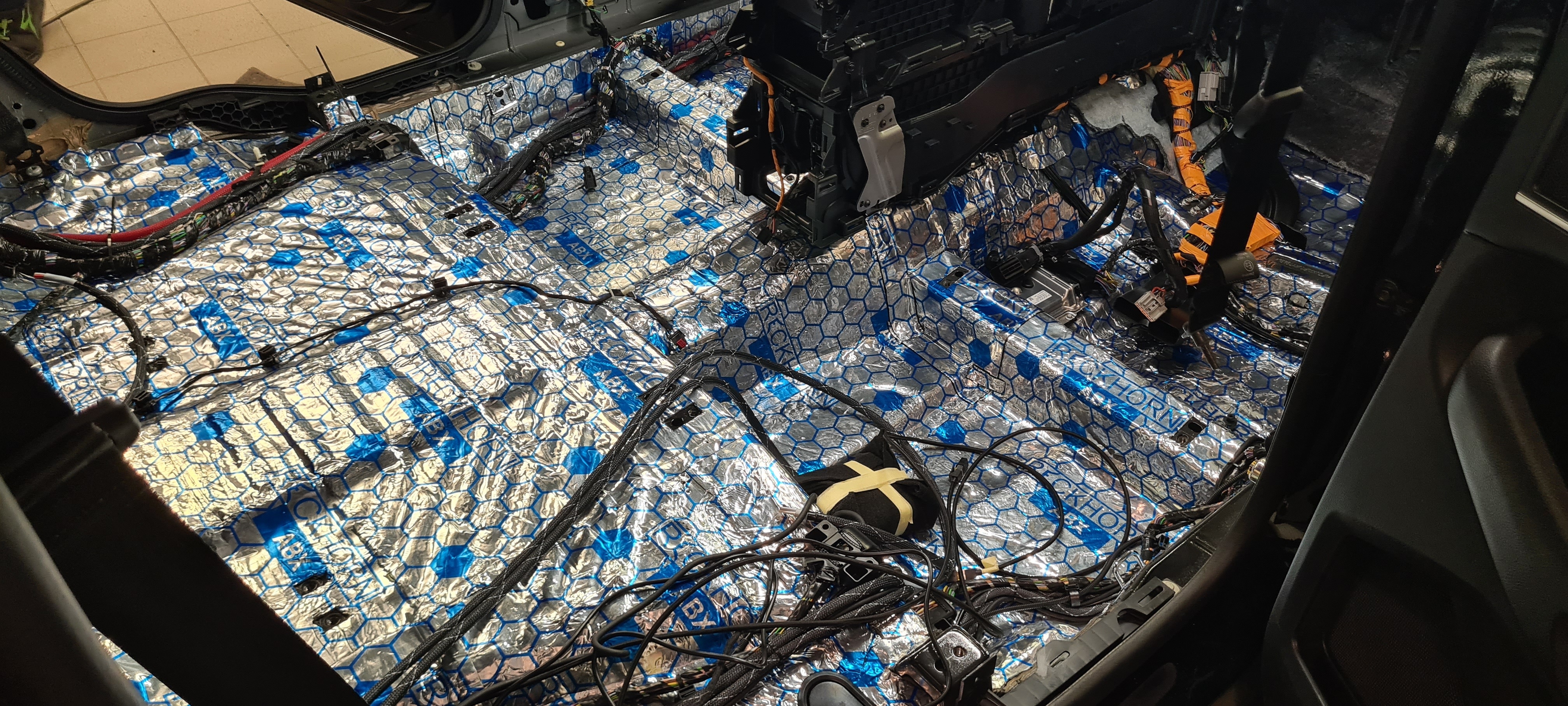

Insonorizzazione totale di fondo e passaruota e passaggio cavi insieme al cablaggio di serie

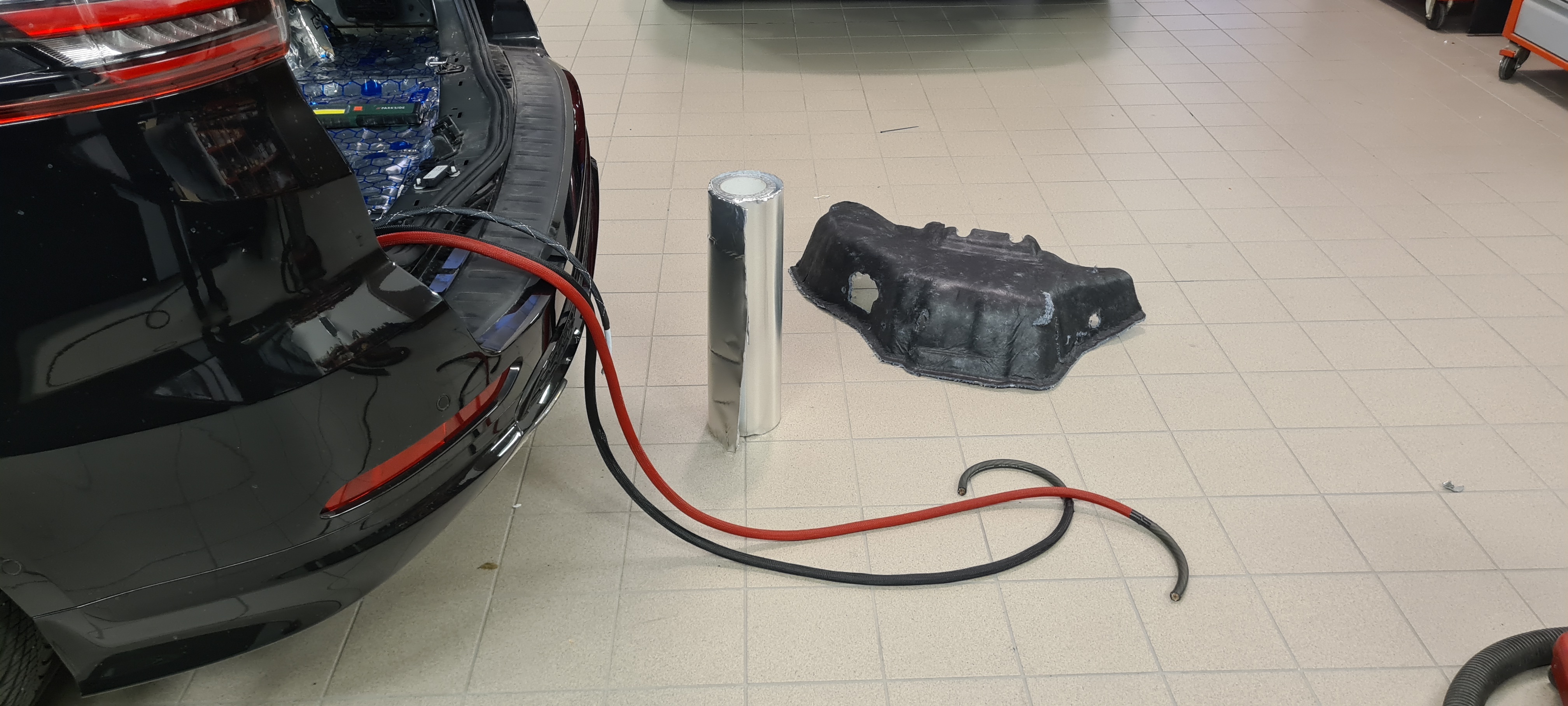

Re: FORD Sonus-MAX
#979

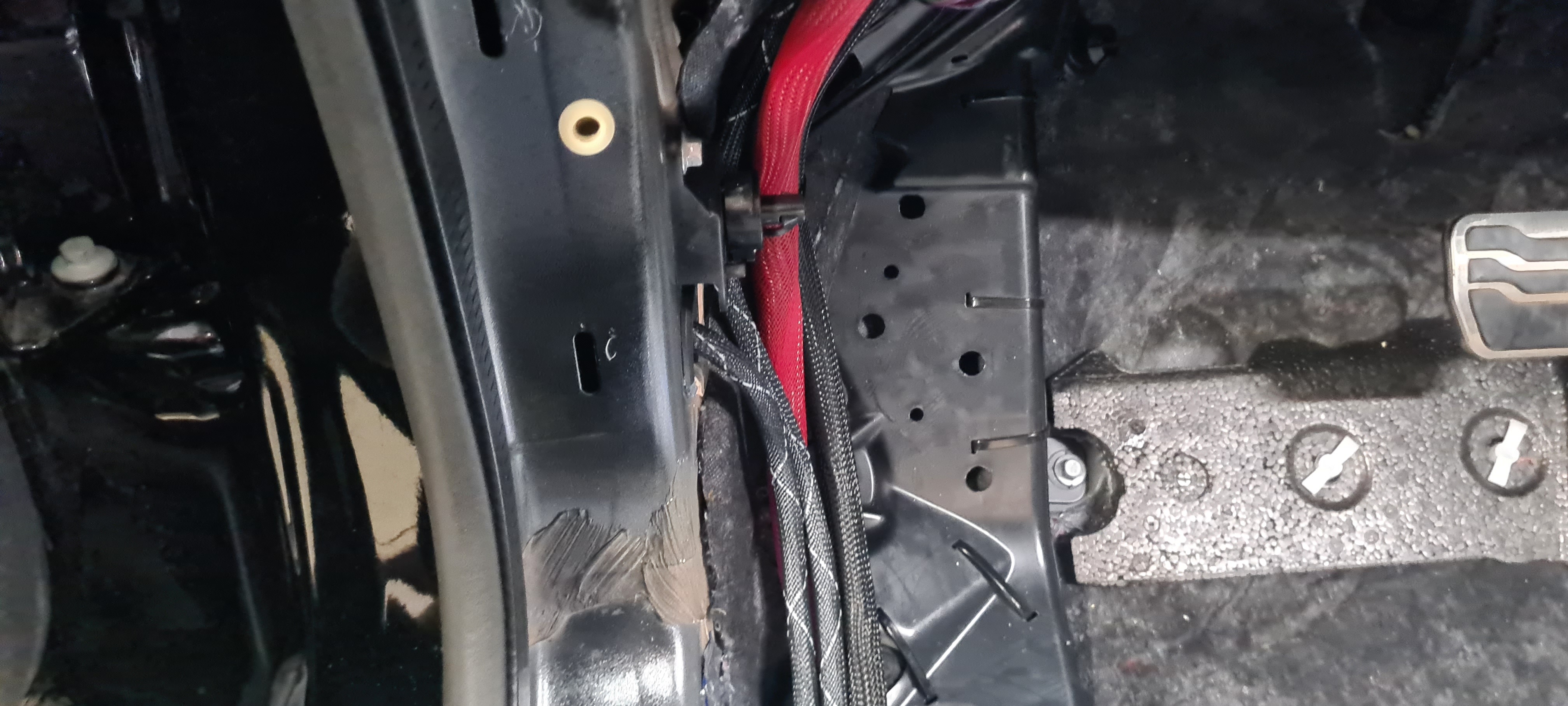

Sono stato TROPPO ABBONDANTE XD
Exevia
Messaggi: 949
Iscritto il: 1 feb 2019, 9:53
Località: Velletri (rm)
Re: FORD Sonus-MAX
#980
Messaggio da Exevia »
Nostromo ha scritto:Sono stato TROPPO ABBONDANTE XD
Nel mio lavoro quello è un lasco neanche troppo eccessivo Immagine
Meglio più lungo che corto, si fa sempre in tempo a tagliare dopo Immagine
