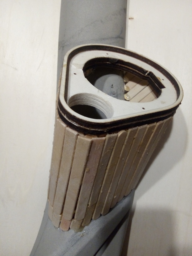

mark3004 ha scritto: 18 ott 2019, 18:44 Tipo cosi', un montante a caso.... ^^
Copione.... voglio i diritti!!!! XD

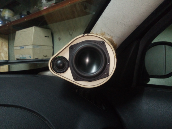

mark3004 ha scritto:Tipo cosi', un montante a caso.... ^^
Ogni volta che vedo quel tw mi fa impressione.. sembra l'occhio di un alieno ImmagineImmagineImmagine

Ah ah ah! Neanche io a mettere le mani al PC, sono così veloce! XD
Bellissimo lavoro, come sempre.. :love: Si, viti e cornice (o griglia) sono indispensabili.. ^^
Ci metti meno tempo tu a fare un montante che io a cambiare la gomma bucata nell'auto.. :hahahah:
Avremo modo di sentirla questa macchina eh.. A quando il prossimo raduno? :D

mark3004 ha scritto:Senti hai rotto il c@$$o che la mattina metti le foto che cominci a fare un montante e la sera metti le foto che e' montato, rivestito ed al suo posto con gli altoparlanti! Mi sei antiptico vabbe', te l'ho detto!!! XD XD XD
A parte questo a livello estetico devi solo rifinire bene il medio, le viti da "il mio falegname con 30 mila lire la faceva meglio" ok sono da cambiare, magari un anello di rifinitura o che so un bordino, non sarebbe male...
Ahahah ma dai io non ho sicuramente gli impegni che hai tu, quando mi metto a testa bassa a fare queste cose mi stupisco anche io, se nella vita producevo cosi con queste tempistiche ero milionario a quest'ora XD XD penso proprio di fare così con viti a brugola e un anello di rifinitura ( che feci inizialmente in legno ma diventava troppo grosso, conviene farlo fare in alluminio)

paolo9n ha scritto:Cavolo gia finito O_O sei un fulmine O_O io ancora sto cercando di capire come montare i cup per i vifa ^^ so propio curioso di sentire come vanno i faital visto che era la mia seconda scelta sono stato un po indirizzato per i vifa da chi me li vendeva
Quando vuoi Pà, te li faccio sentire molto volentieri. A parere mio a parte il cestello infelice vanno benone ed hanno un rapporto Q/P imbattibile ( 20 euro l'uno) se cerchi una timbrica abbastanza neutra e tanta tanta dinamica/impatto sono perfetti; leggermente meno "rifiniti" rispetto a componenti dal costo molto più alto ma senza dubbio godibili e più che ottimi in auto. Anche abbastanza facili da filtrare sinceramente, sembrano rispondere molto bene senza filtri iper sofisticati.

Hehe grazie Stef si come dicevo a Mark devo farla una cornice che così sono abbastanza un cazzotto in un occhio. Lo sai quando vogliamo organizzarlo un raduno io ci sono sempre
