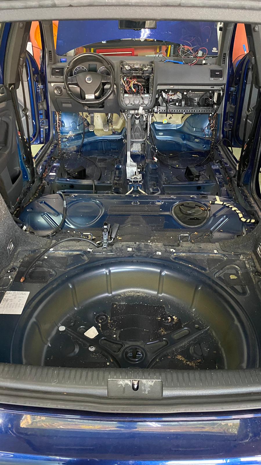

Primo piccolo aggiornamento.
I cavi, dopo 14 anni di onorato servizio, erano cotti quindi ho deciso di cambiarli tutti onde evitare sorprese spiacevoli...
Avendo smontato tutto e vedendo quindi meglio la zona dei kick panel sono ottimista.
Ad oggi quindi l'auto si presenta così.

"l'auto si presenta così..."
Quale auto che io vedo solo una lamiera scatolata??
Buon lavoro, portare un'auto " a zero" è un lavoraccio ma da veramente tanti vantaggi, soprattutto si può fare una solida base installativa!

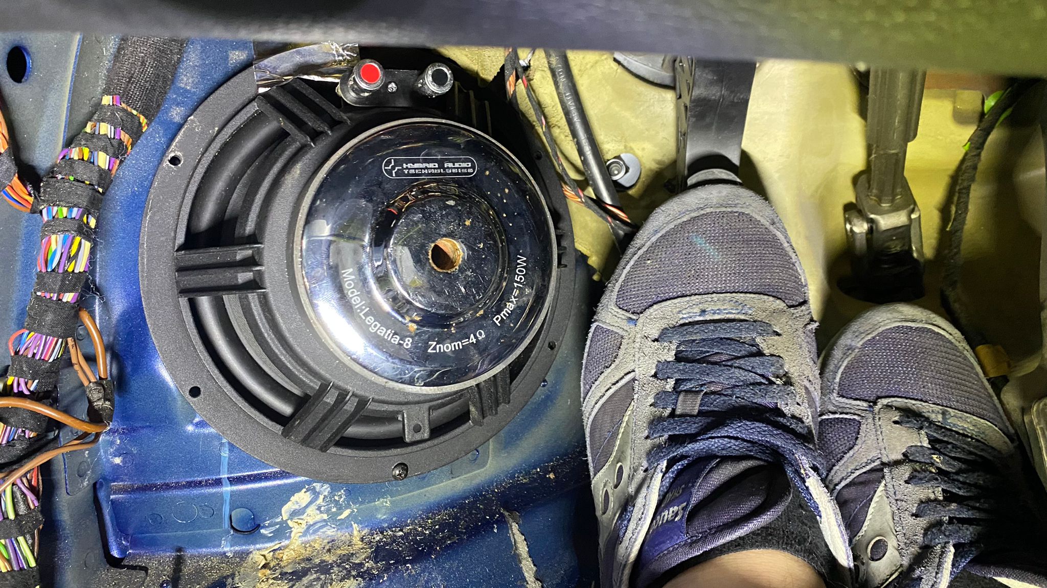

Oggi qualche aggiornamento interessante.
Abbiamo cominciato a fare delle prove di posizionamento dei wf nei kick panel cercando di massimizzare lo spostamento verso l'esterno dell'abitacolo nonché cercando di metterli quanto più lontano dal punto di ascolto. Le limitazioni per quanto riguarda la posizione sono legate alla presenza della fusibiliera che sporge da sotto il cruscotto che deve rimanere ispezionabile nonché ad altre strutture metalliche dei passaruota che non vogliamo toccare.
Questo è il mockup con driver L8 (un 20 fuori misura perché in realtà è più un 22): Questo invece è il mockup con driver L6 (18 di diametro reale): Con lo L8 lo spazio è chiaramente più risicato ma comunque accettabile. Richiederebbe anche più lavoro per farlo aderire bene alla carrozzeria e separare perfettamente le emissioni frontali da quelle posteriori, ma anche qui niente di impossibile... Essendo un progetto che vuole ridurre al minimo i compromessi non nego di essere indeciso... Confido che la notte porti consiglio.

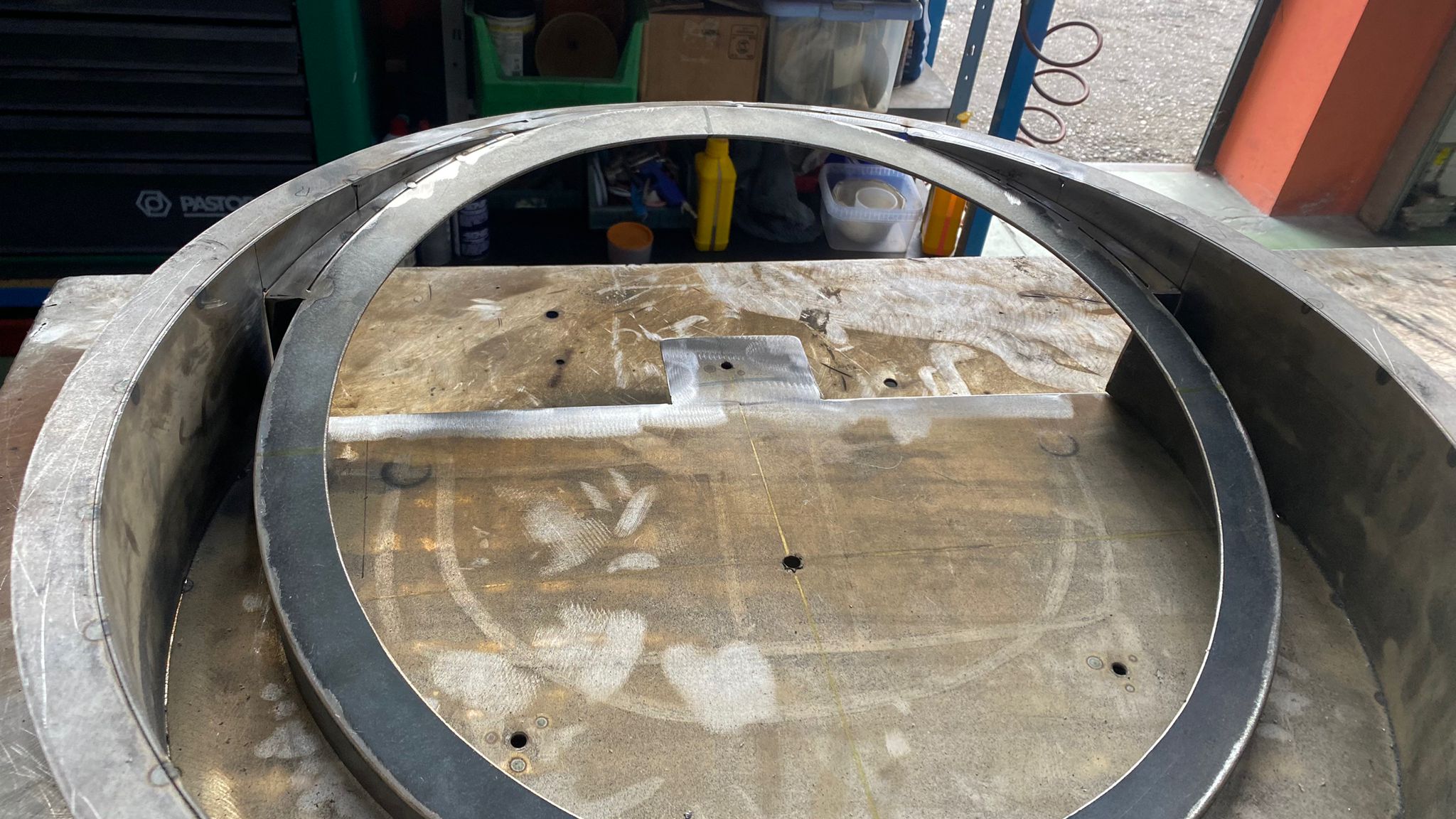

I lavori avanzano, per quanto leggermente a rilento.
La struttura che verrà fissata all'interno del vano della ruota di scorta è stata misurata, tagliata, sagomata e saldata. Va ancora rifinita e verniciata ma queste lavorazioni possono essere fatte fuori dall'auto e verranno affidate ad altri per garantire risultati degni degli sforzi profusi nella realizzazione della struttura.
Magari dalle foto non si percepisce ma il lavoro è stato lungo per dare al tutto una forma armonica oltre a soddisfare i requisiti funzionali / acustici.
La struttura verrà ovviamente poi insonorizzata e resa "sorda" oltre che solidale all'auto.
Adesso si procede con i kick panel per i woofer davanti.
