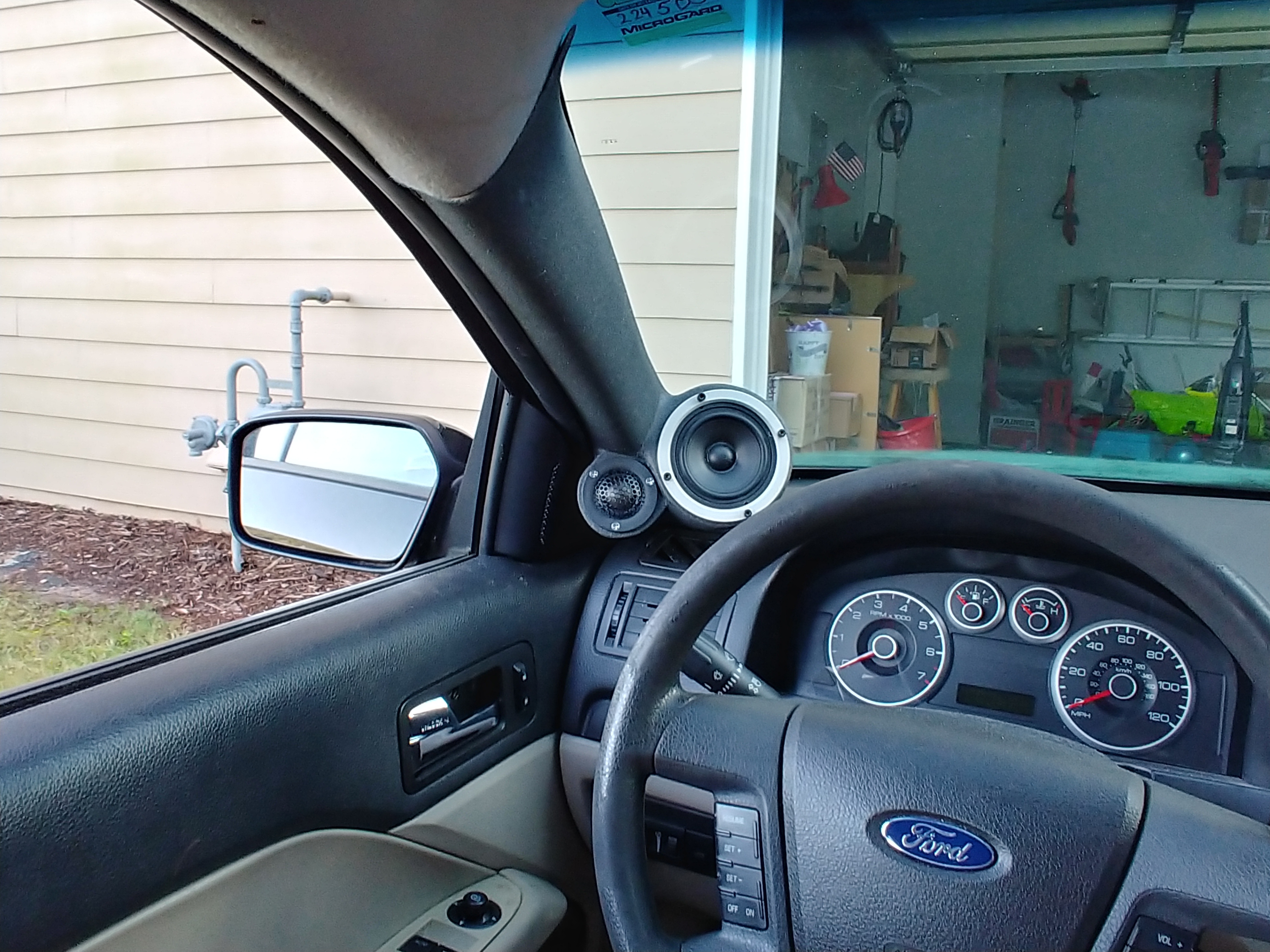

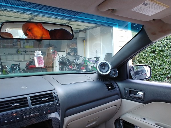

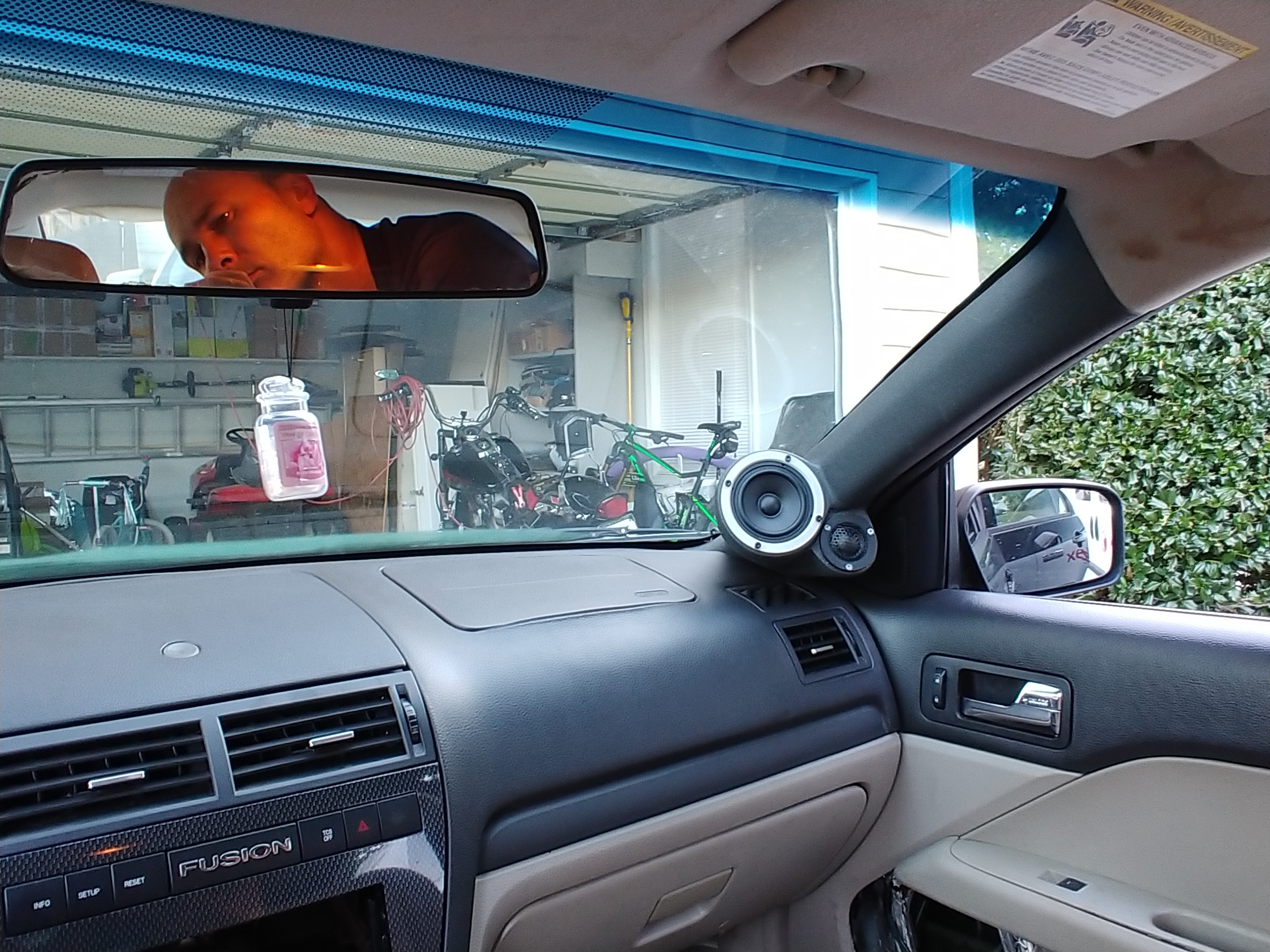

Mi date un consiglio su un problema estetico? il medio e' leggermente piu' piccolo del coassiale che avevo prima, e si vedono spuntare i fori di fissaggio all'interno della flangia di alluninio. Ci sarebbe un modo senza dover rifare le flange??

Da paura!!! Son venuti veramente bene!!!
La flangia devi farla rifare.... rischi di rovinare veramente un bel lavoro facendo altrimenti.
Ah... cambierei anche le viti del Tw oppure potresti far rifare la flangia anche a loro...
Ma son sottigliezze.... a me piace anche così!!!
Molto bello Mà, complimenti! Potresti far fare la flangia di alluminio piu larga cosi che copra tutto e cambiare le viti del tw come dice Alessio. Buon divertimento!

Amazon, viti in acciaio inossidabile brugola o torx sempre con la testa svasata. Se poi le trovi nere ancora meglio.
Le flange: toglierle e montare direttamente l'ap senza flangia viene brutto?
Nel caso le flange oltre a rifarle a misura, mi farei fare i fori svasati per poter usare sempre viti con testa svasata uguali a quelle del tweeter.
Aderisco al "partito" del NO (flangia).
Oltretutto è davvero alta, secondo me crea turbolenze indesiderate.
In ogni caso, nonostante non sia un amante delle "appendici" da montante, devo farti i complimenti, belle veramente.

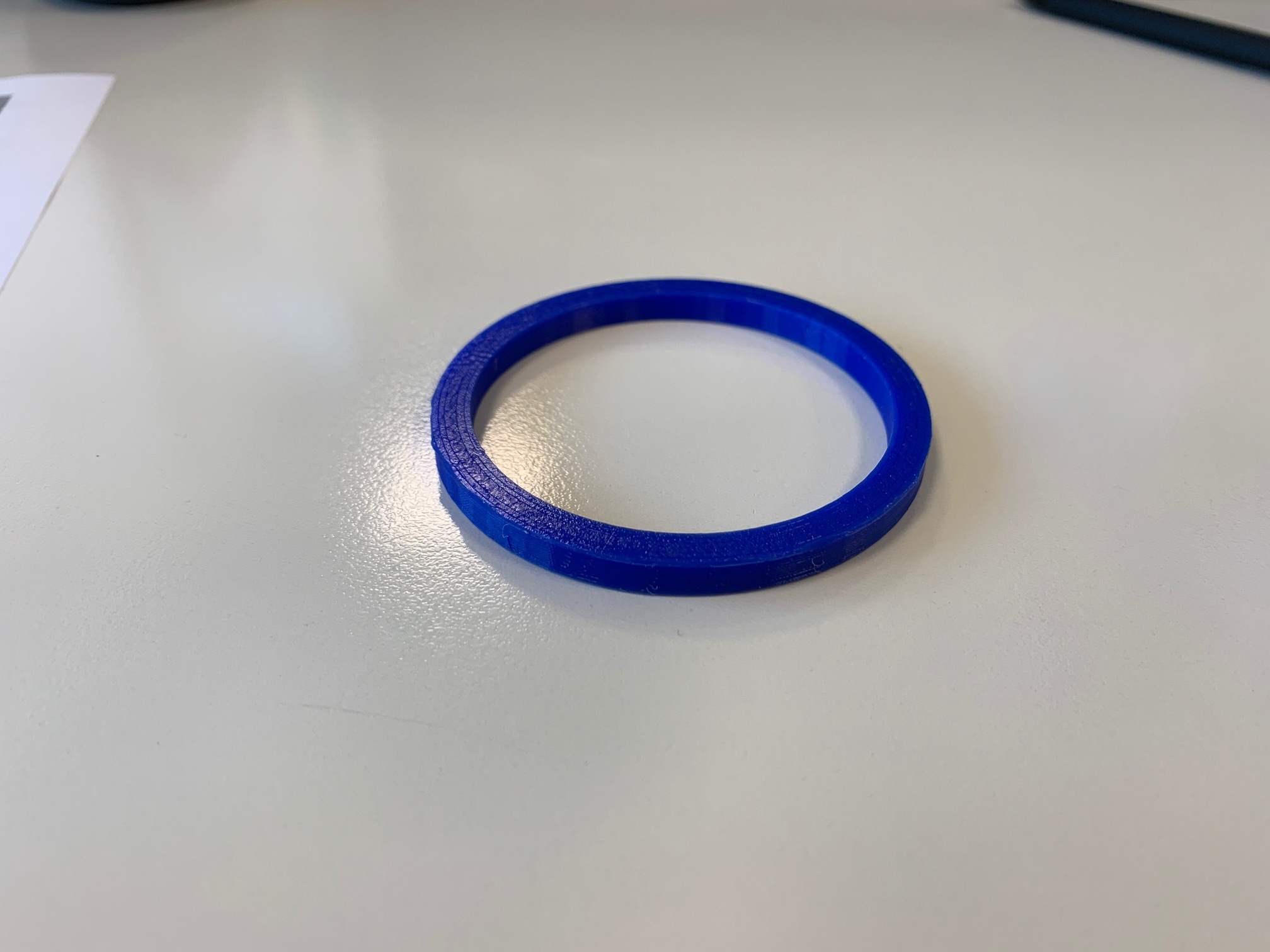

Se riesci a fare il modello 3d e salvarlo in .stl, quando la stampante qui al lavoro è libera te le faccio.
Saranno blu o rosse, ma poi le sistemi come vuoi tu, un filo di stucco, una cartata e finitura a scelta.
Questo un anello di prova per il supremo piccolo

Capisco, ma così per me non va bene, in tutti i sensi.
Esteticamente e acusticamente.
Allora l'avrei tornita per farle fare da base da incasso per il medio.
Ma capisco che è un lavoro non elementare.
Peró, parlo per me, alla prima uscita in auto, la visione di quei fori che spuntano, dopo 5 minuti tornerei in garage e leverei tutto...
Ed è un peccato, perché i montanti sono proprio venuti bene.

Esteticamente parlando, a mio gusto le flange in alluminio mi garbano molto, credo la soluzione migliore è rifarle della giusta misura, non mi resta che cercare.
Come detto questi speaker sono leggermente più piccoli, e le viti attuali praticamente gli passano esternamente alla loro flangia, quindi l'anello di alluminio fa da tenuta. Purtroppo i fori che so vedono l'ho scoperto solo ora montandoli altrimenti avrei potuto pensare di fare un anello aggiuntivo della loro misura. Ma oramai è fatta, con delle flange adatte risolvo.
Ho intenzionalmente usato viti in acciaio sui tw per fare il contrasto, però non ne sono molto convinto, forse effettivamente le viti nere rende tutto più lineare, proverò.
Sui medi magari trovo viti a testa tonda con brugola, meglio se le trovo uguali per tw e medio!

Non so se sei ancora in tempo, ma se vuoi "dar retta a un cretino" (cit. Bisiomark3004 ha scritto: ↑29 set 2020, 13:31 Grazie a tutti dei consigli, andiamo con ordine:
@Dude ovviamente nei box dei wf devo fare una abbondante passata di strato interno di mat im vetroresina. Nonostante il pile usato è molto pesante, tanto che passandolo solo da un lato ed abbondando la resina non è passata dall'altro lato, ed ho dovuto dare due mani separate, si è succitato quasi 1kg di resina!
Il mio appunto estetico era sulla visibilità dei fori sotto, non sull'effetto cromatico, che non amo particolarmente (sono più per le sfumature, che gli stacchi netti, ma qui si va sul personalissimo) ma che non stavo mettendo in discussione.
E poi secondo me non va bene acusticamente, perché è tropo alta e di sicuro interferisce con la dispersione intorno alla circonferenza.
Che poi ciò sia avvertibile,come di consueto, è tutto da vedersi, però personalmente sono dell'idea che i problemi, anche se piccoli, è sempre meglio non crearli.
Ma sì, si era capito il motivo per cui i fori dello speaker si intravedono, però se la flangia la devi rifare, io sinceramente prenderei in seria considerazione l'idea di farla debitamente tornita per alloggiare a incasso il medio, invece di mettercela sopra, in rilievo.mark3004 ha scritto: ↑29 set 2020, 13:31 Come detto questi speaker sono leggermente più piccoli, e le viti attuali praticamente gli passano esternamente alla loro flangia, quindi l'anello di alluminio fa da tenuta. Purtroppo i fori che so vedono l'ho scoperto solo ora montandoli altrimenti avrei potuto pensare di fare un anello aggiuntivo della loro misura. Ma oramai è fatta, con delle flange adatte risolvo.
Il problema è che poi le viti andrebbero a vuoto, suppongo.....Dude ha scritto: ↑29 set 2020, 14:05 Ma sì, si era capito il motivo per cui i fori dello speaker si intravedono, però se la flangia la devi rifare, io sinceramente prenderei in seria considerazione l'idea di farla debitamente tornita per alloggiare a incasso il medio, invece di mettercela sopra, in rilievo.
Sorgente: CarPC con DAW
Mark e se sul quel medio gli fai una bella griglia a maglia larga come il tw? In questo modo nasconderesti i fori e uniformeresti i due ap.
Oddio, non è mica detto.Lustrike ha scritto: ↑29 set 2020, 15:30Il problema è che poi le viti andrebbero a vuoto, suppongo.....Dude ha scritto: ↑29 set 2020, 14:05 Ma sì, si era capito il motivo per cui i fori dello speaker si intravedono, però se la flangia la devi rifare, io sinceramente prenderei in seria considerazione l'idea di farla debitamente tornita per alloggiare a incasso il medio, invece di mettercela sopra, in rilievo.
E anche nel caso, si possono prendere provvedimenti.
Avete dato tutti consigli giusti e sensati, sinceramente questo è quello che più mi "piace".
Il discorso griglie lo stavo già valutando come cosa da fare, posso intanto farle e vedere il risultato.
Ovviamente quei fori che sporgono senza nulla si notano ma ci deve cadere l'occhio (e lo so che quando c'è un difetto ci cade sempre!), vedrò con le griglie come va la cosa.
Devo trovare quelle giuste ovviamente.

Mi era sfuggito, ti ringrazio della disponibilita'!lorddegio ha scritto: ↑29 set 2020, 11:24 Se riesci a fare il modello 3d e salvarlo in .stl, quando la stampante qui al lavoro è libera te le faccio.
Sarebbe stata buona cosa farle prima di rifare tutto, cosi' da farle a misura anche con i fori di fissaggio precisi, ma oramai e' andata cosi'

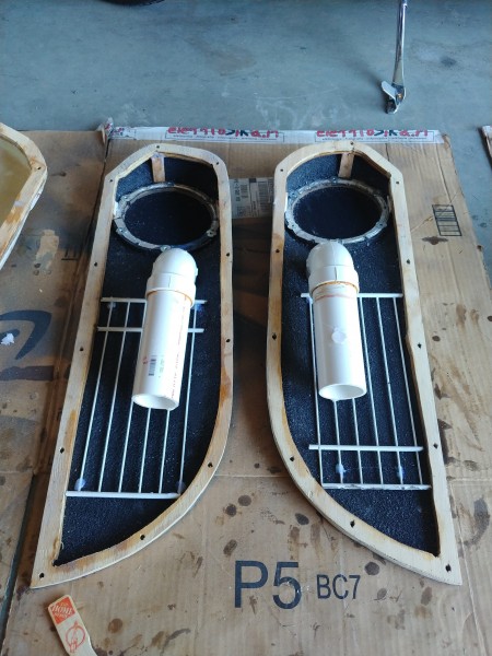

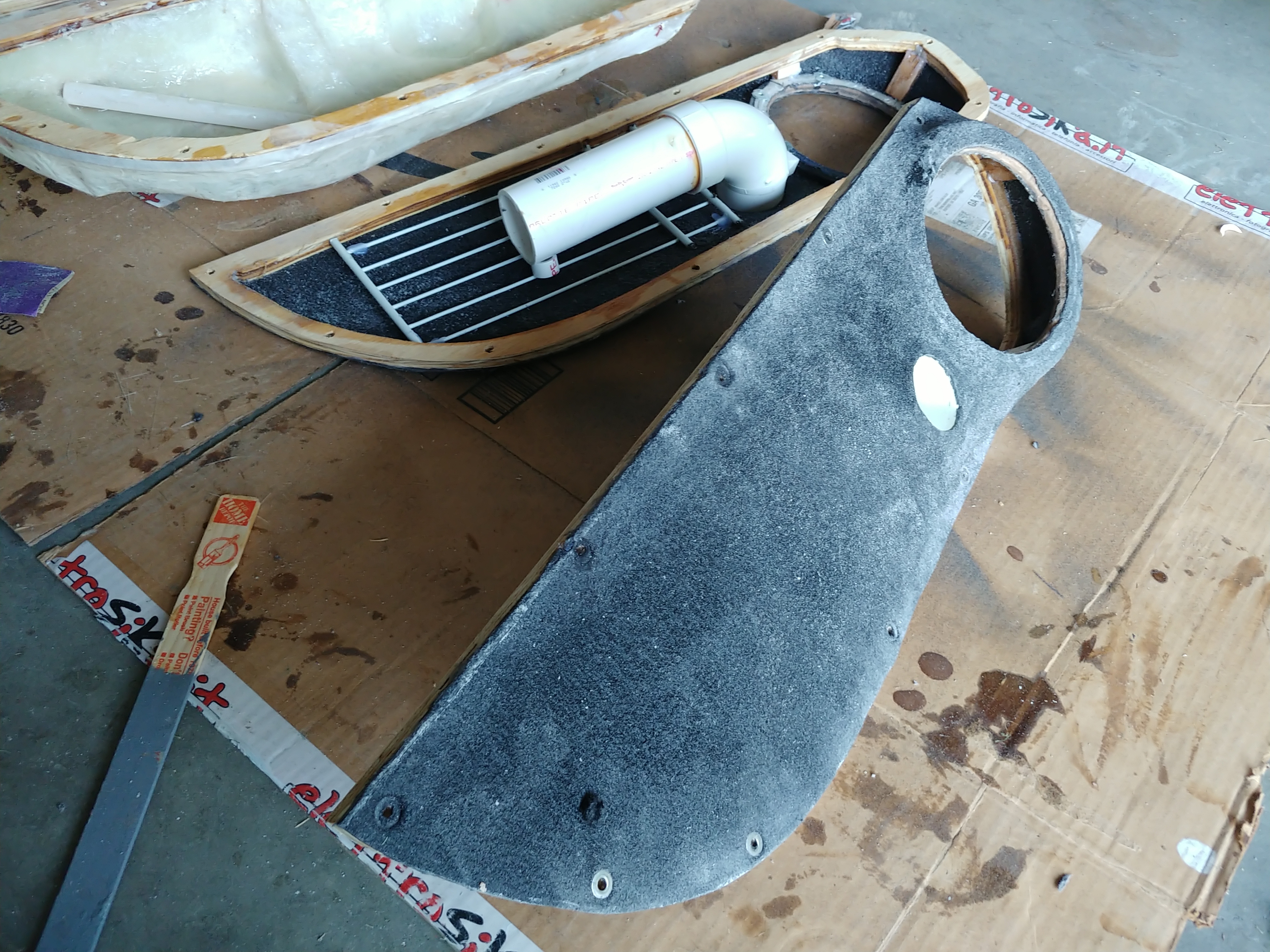

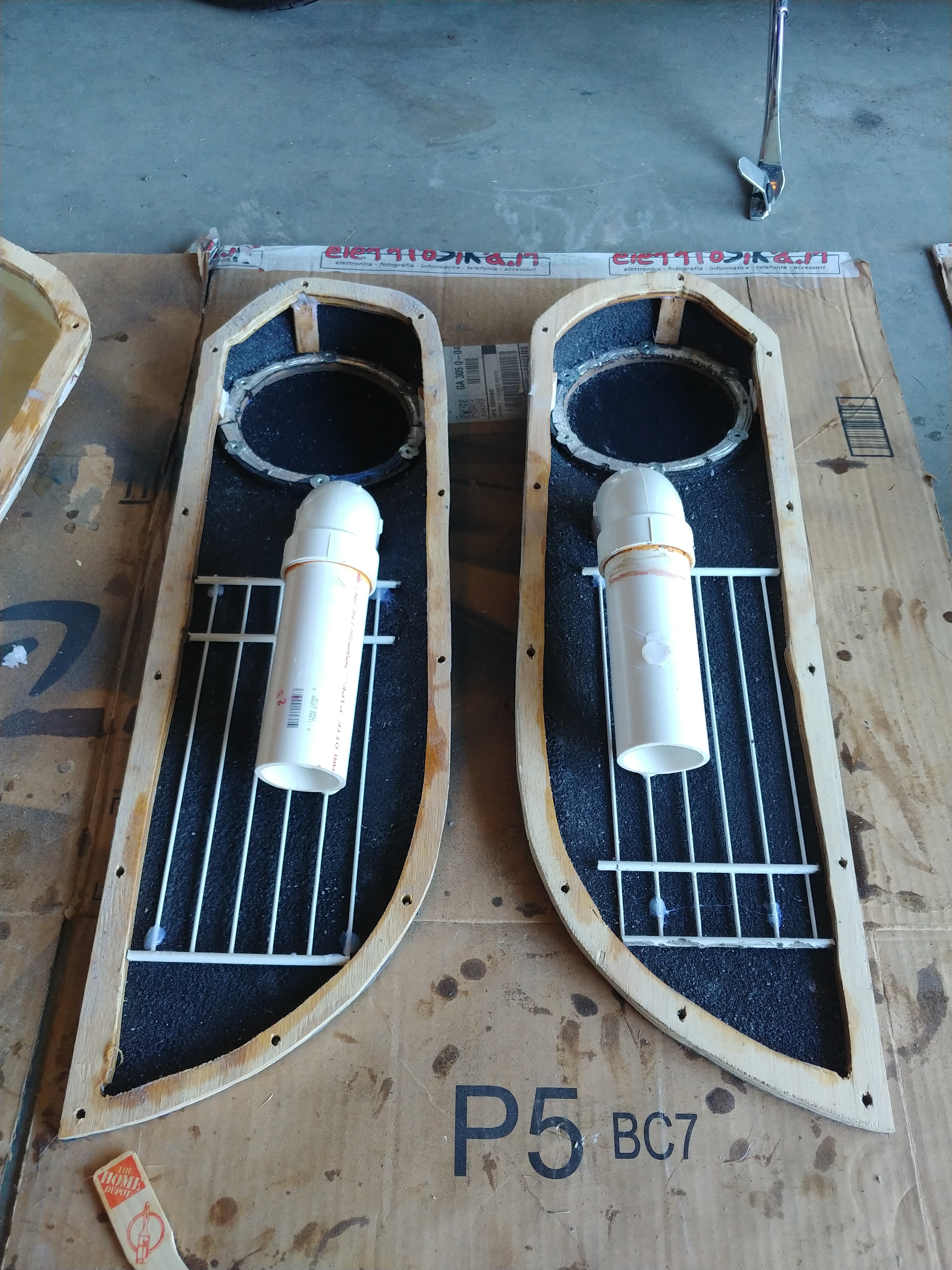

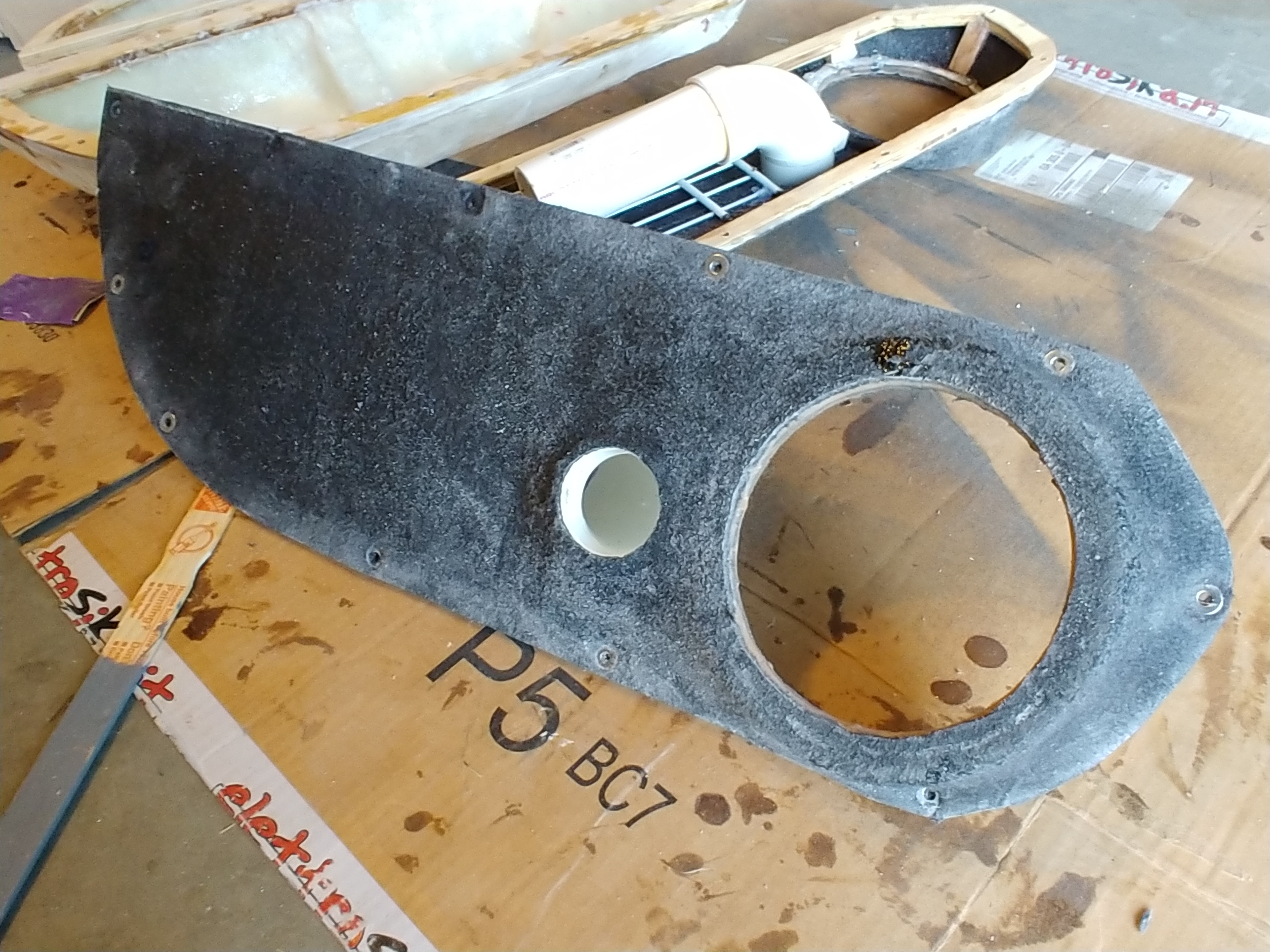

@Dude ovviamente nei box dei wf devo fare una abbondante passata di strato interno di mat im vetroresina. Nonostante il pile usato è molto pesante, tanto che passandolo solo da un lato ed abbondando la resina non è passata dall'altro lato, ed ho dovuto dare due mani separate, si è succitato quasi 1kg di resina!), metti un bello strato di rete metallica di adeguata resistenza.
Apertura fori delle tasche, e credo resineró quei "cancelli" (come li ha chiamati qualcuno) dopo che @Dude aveva dato l'idea per irrobustirli con rete metallica, ma sono un rigattiere e questo ho trovato!
(lo so Dude, non ti piaceranno!
Scherzi a parte sono molto molto rigidi e ci passerò sopra non solo la resina ma anche fogli di vetroresina. Per lo spessore non mi preoccupo in quanto ho i litri necessari già con l'altra parte del box!

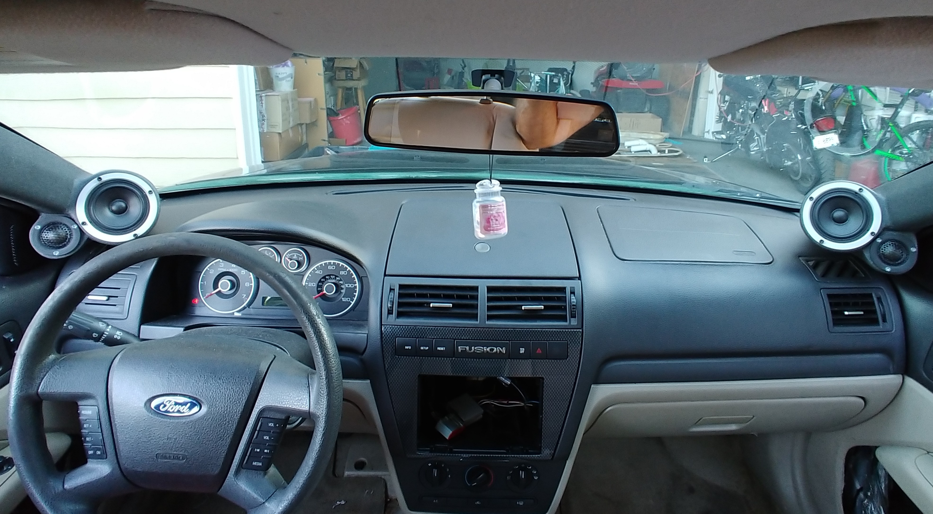

E qui entrambi i montati al loro posto, in attesa di fare la griglia ai medi.
