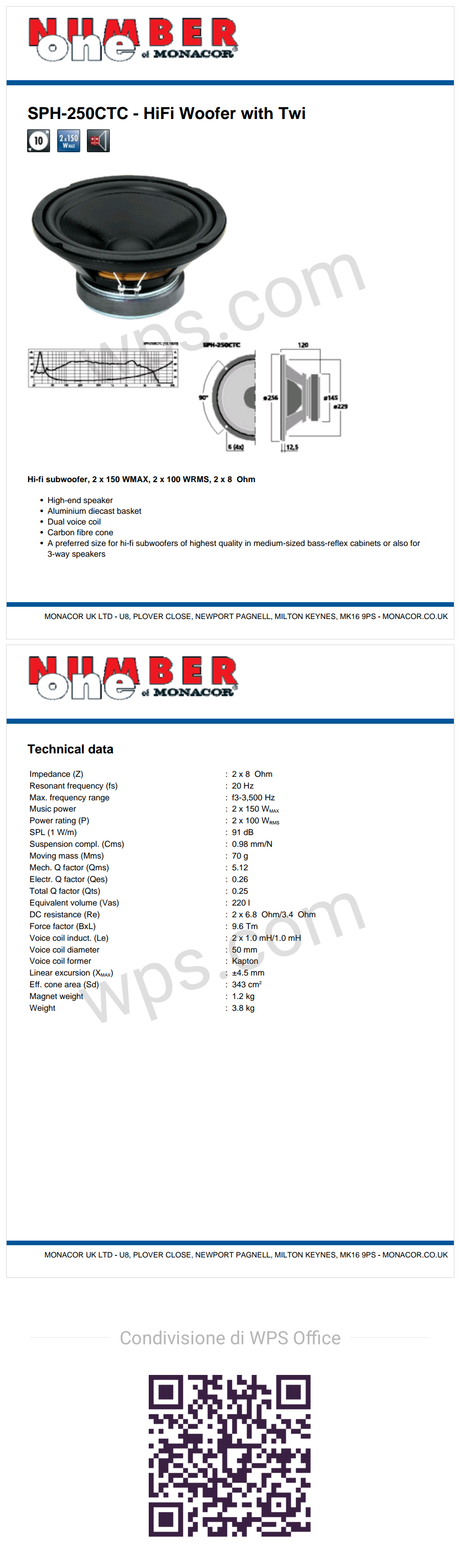

Il mio pare che non sia adatto alla chiusa.. Siete d'accordo?

Ho letto in giro essere più adatto al reflex.. E a meno di avere un progetto pronto non starei a buttarmi in una realizzazione di questo tipo onde evitare di fare grossolani errori di progettazione
#899
Ha una VAS molto elevata, ad occhio e croce (ovviamente potrei sbagliare) reflex o chiusa che sia non credo vuole pochi litri...
