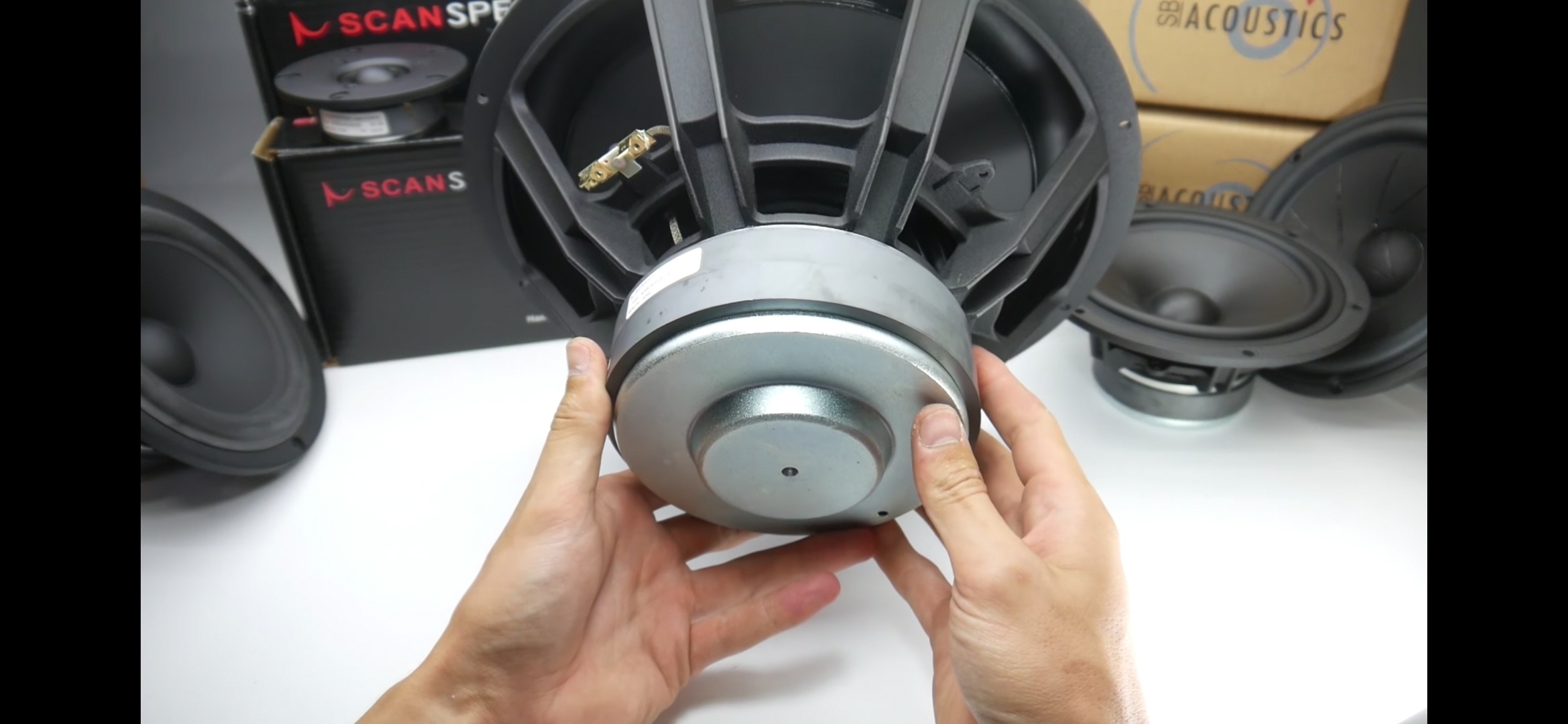

https://youtu.be/7aZ0ejXCW7EArmando Proietti ha scritto: ↑27 apr 2021, 14:15 Che io sappia alcuni altoparlanti soprattutto slim per evitare di lasciare spazio dietro hanno gli sfiati della camera di compressione laterali in modo da poter attaccare il magnete sul supporto posteriore della cassa vedi altoparlanti per i sottosedili. In cui un centimetro può fare la differenza. Ma sono altoparlanti specifici per determinati impieghi.
Beh, non solo slim.
Quello è un 12". Guarda bene al minuto 00:30 u fori tra la bobina mobile e il cono
- Messaggi: 3929
Infatti io ho detto "che io sappia" come noto esistono anche nn slim. be quello è un interessante metodo per migliorare il raffreddamento della bobina mobile. il flusso di area raffredda su tutti e due i lati. Soluzione molto interessante. Non so poi quali siano le controindicazioni ma sicuramente una
bella idea.
Quello che non riesco a capire @davide_chinelli Se il foro che si vede sia un foro di centraggio per il tornio oppure è un ulteriore sfogo?

È un foro di centraggio, completamente cieco.
