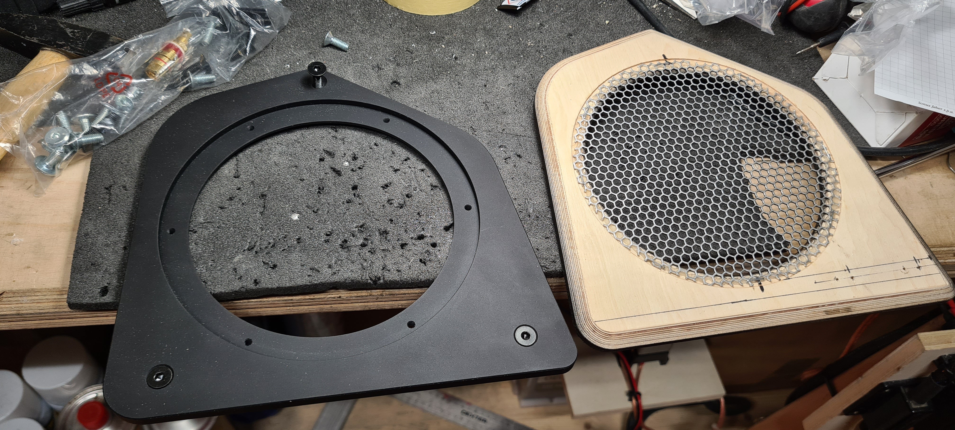

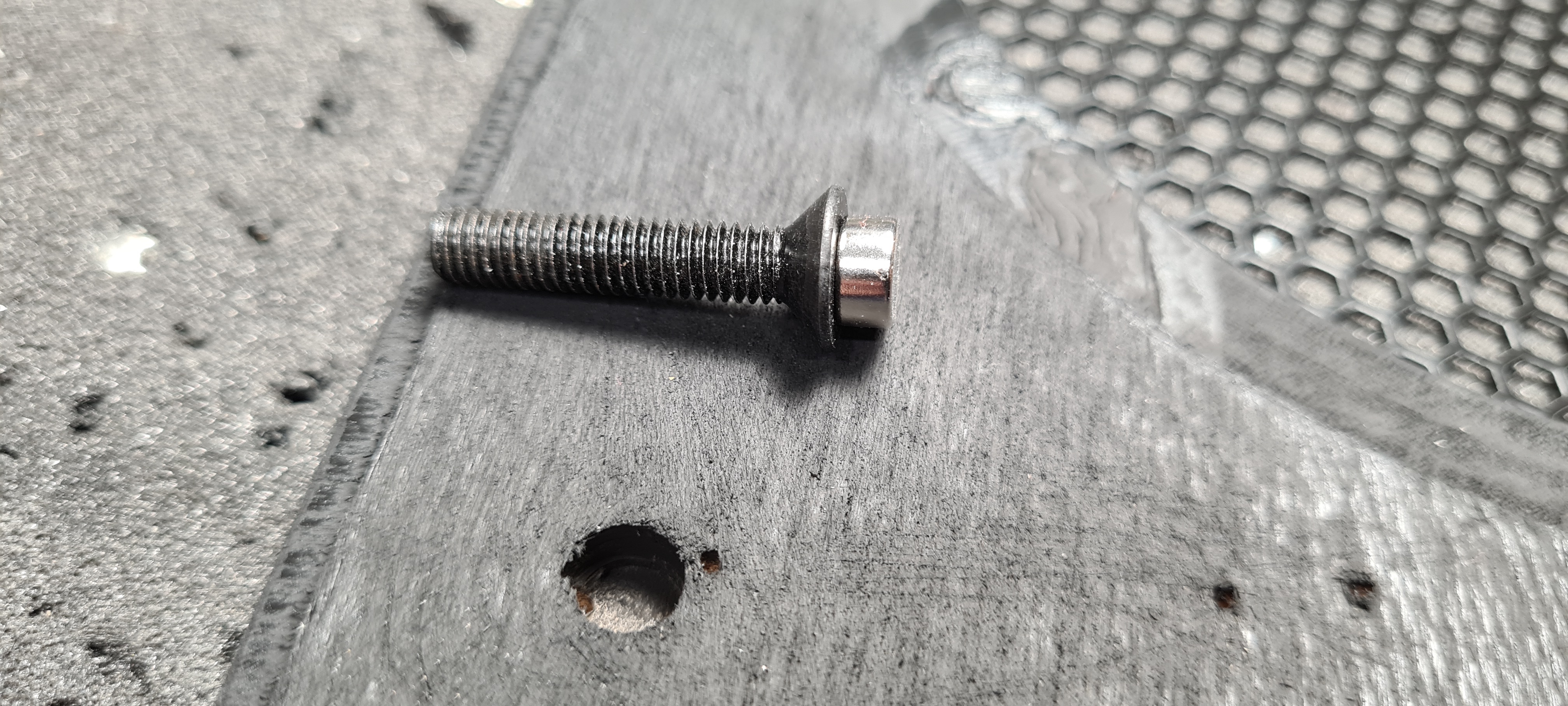

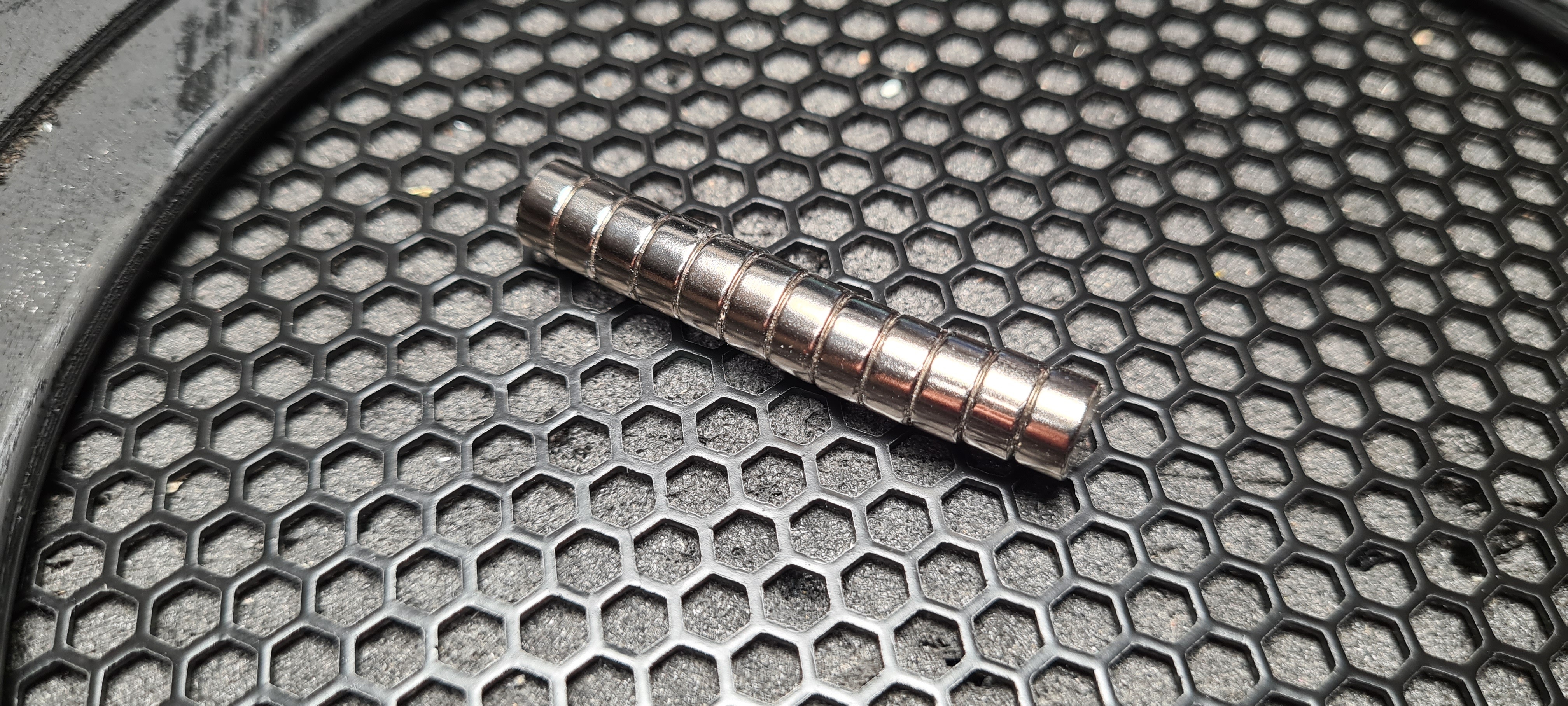

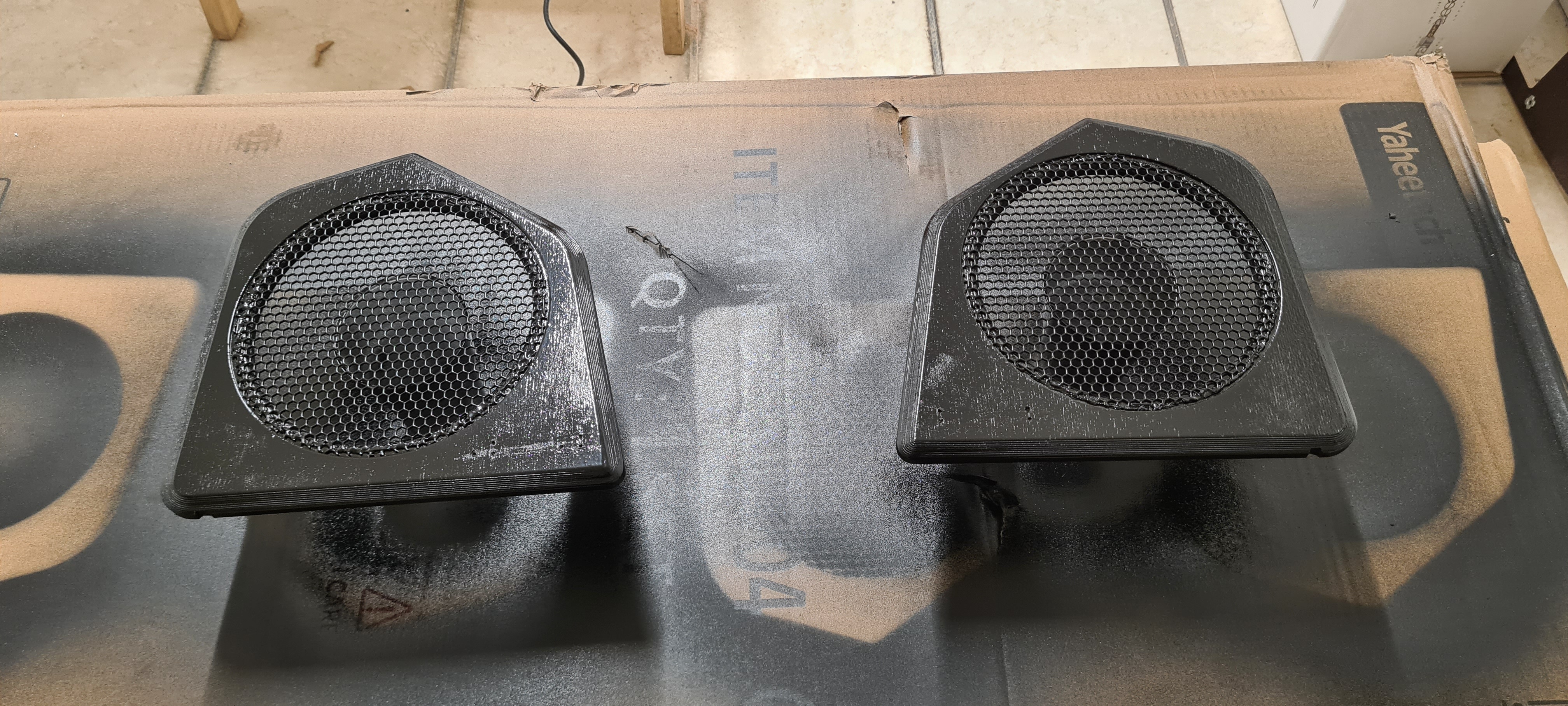

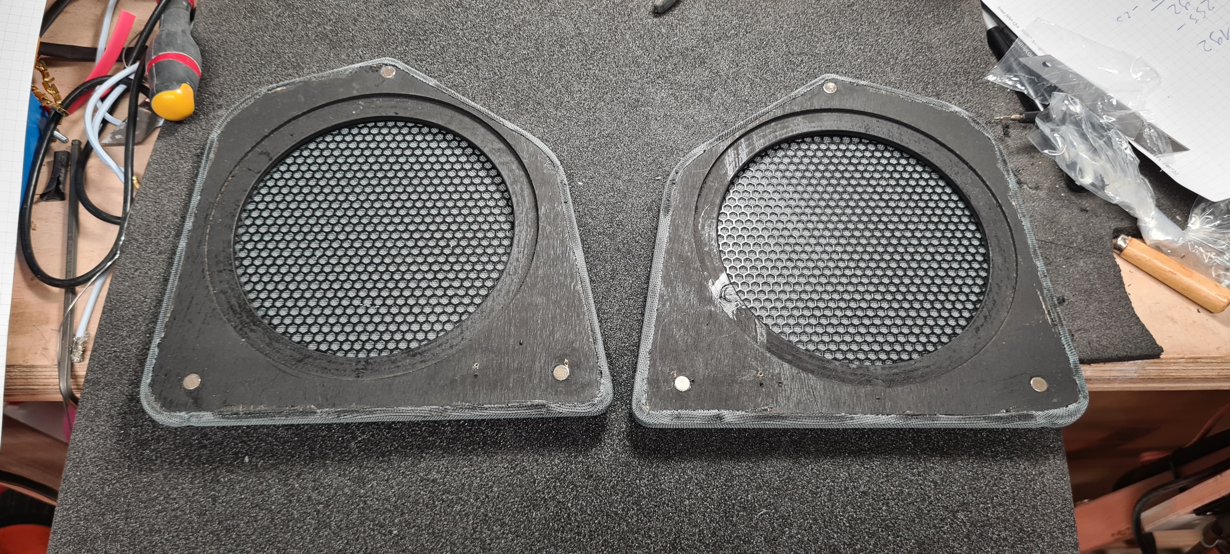

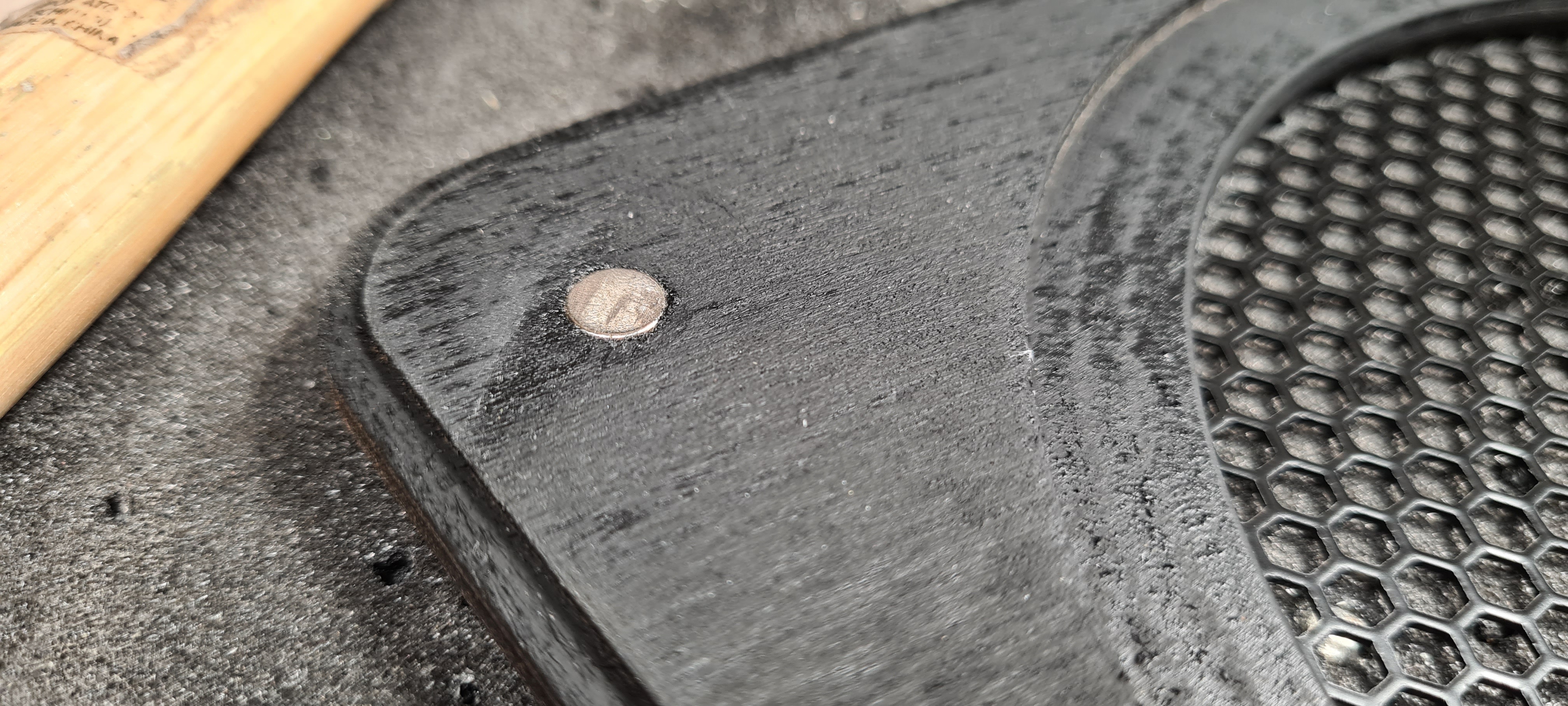

Prima di cena andato un pochino avanti con le griglie.
A lavoro mi sono procacciato dei magneti al neodimio adatti allo scopo (li usiamo per tenere in posizione, con lo stesso principio usato qui, i ring estetici sui driver), li ho incastonati e incollati in posizione e verniciato tutto
Si può vedere bene nella foto che sfruttano per ancorare la griglia le viti che ancorano anche la piastra in alluminio al box... quindi 1 vite 2 scopi

sono sempre istruttive le tue foto!

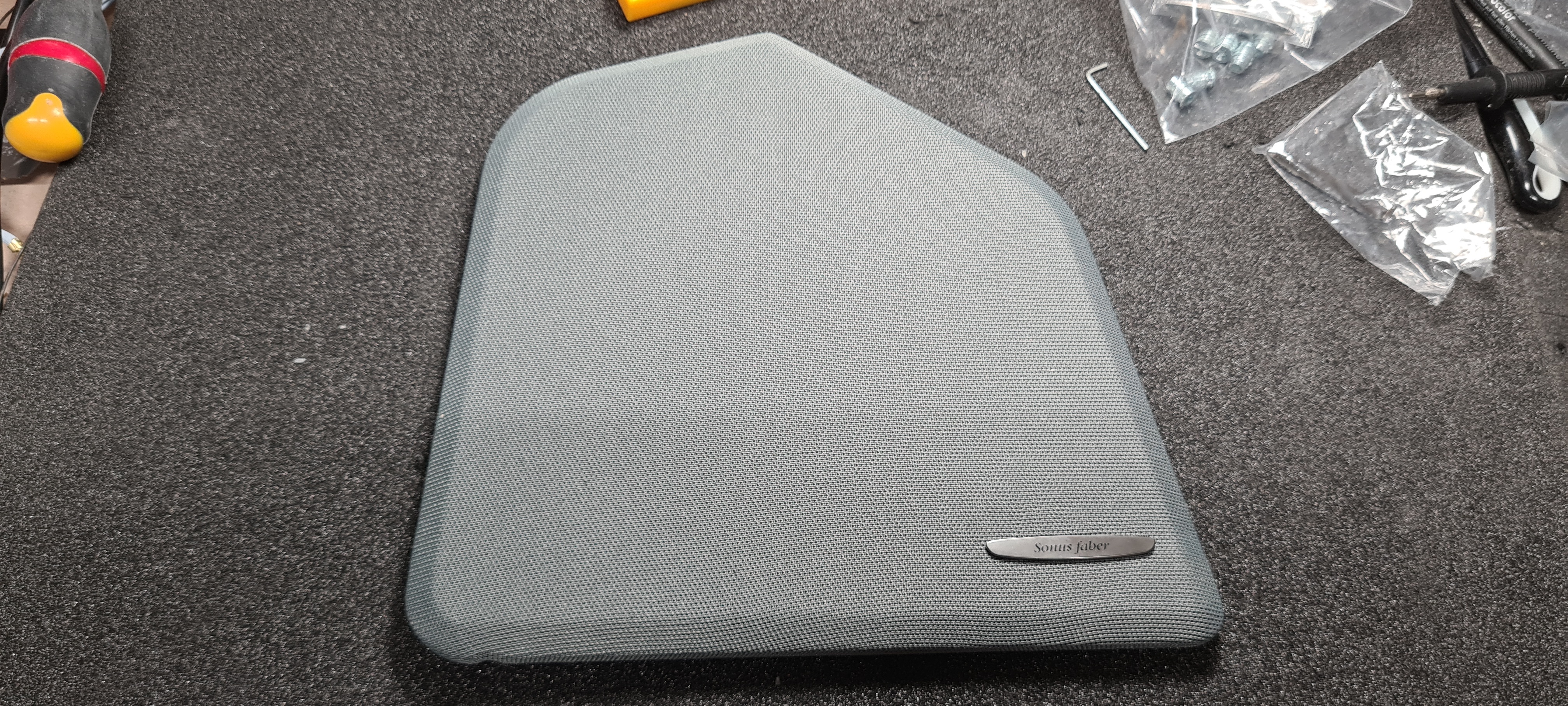

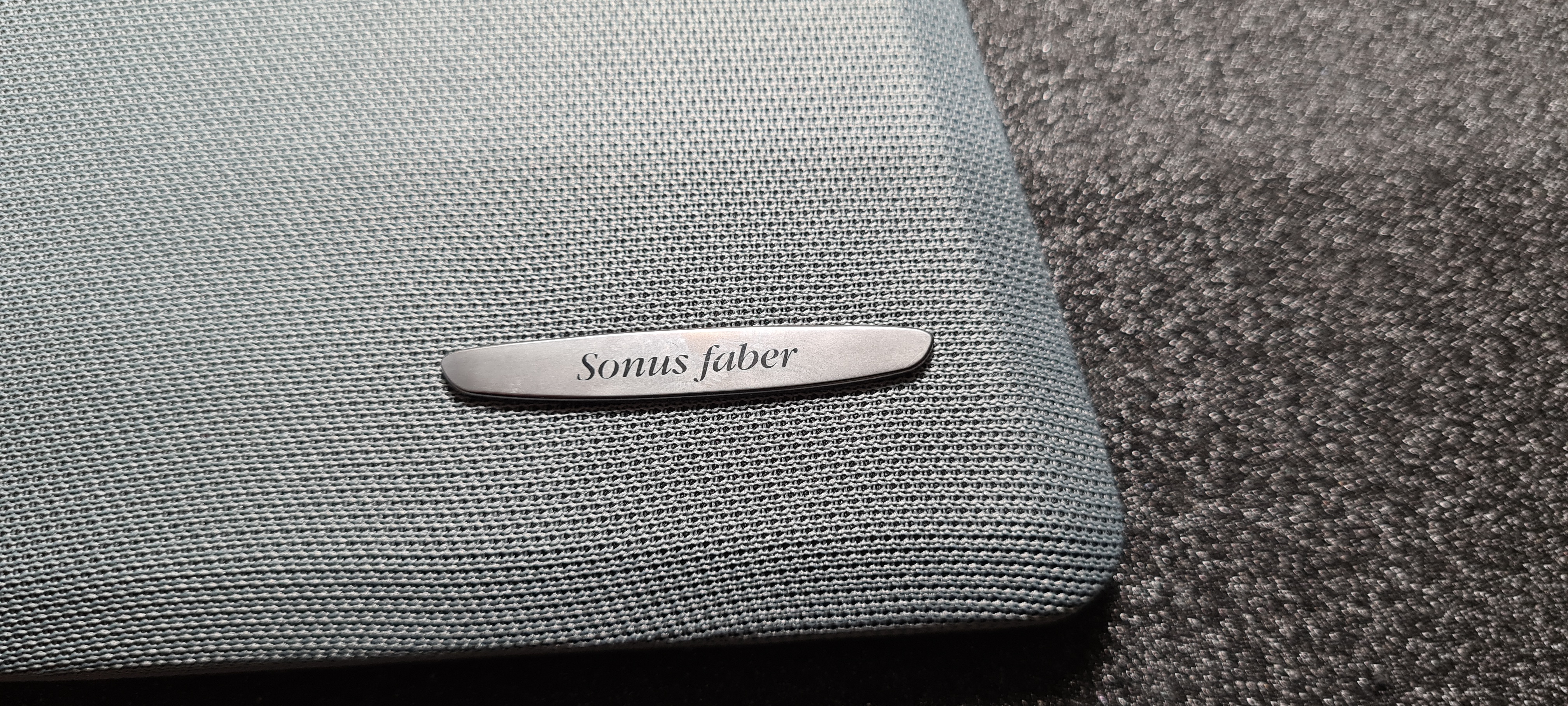

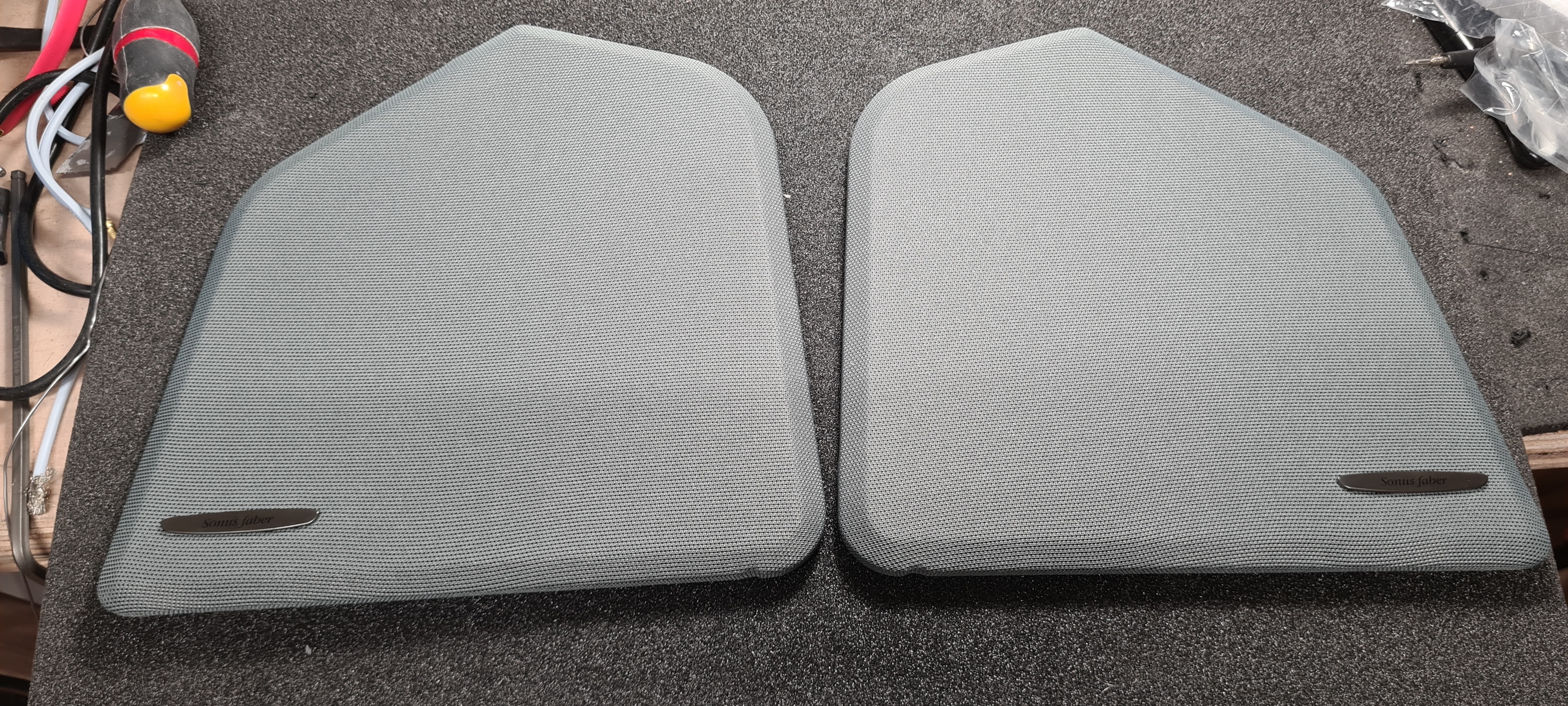

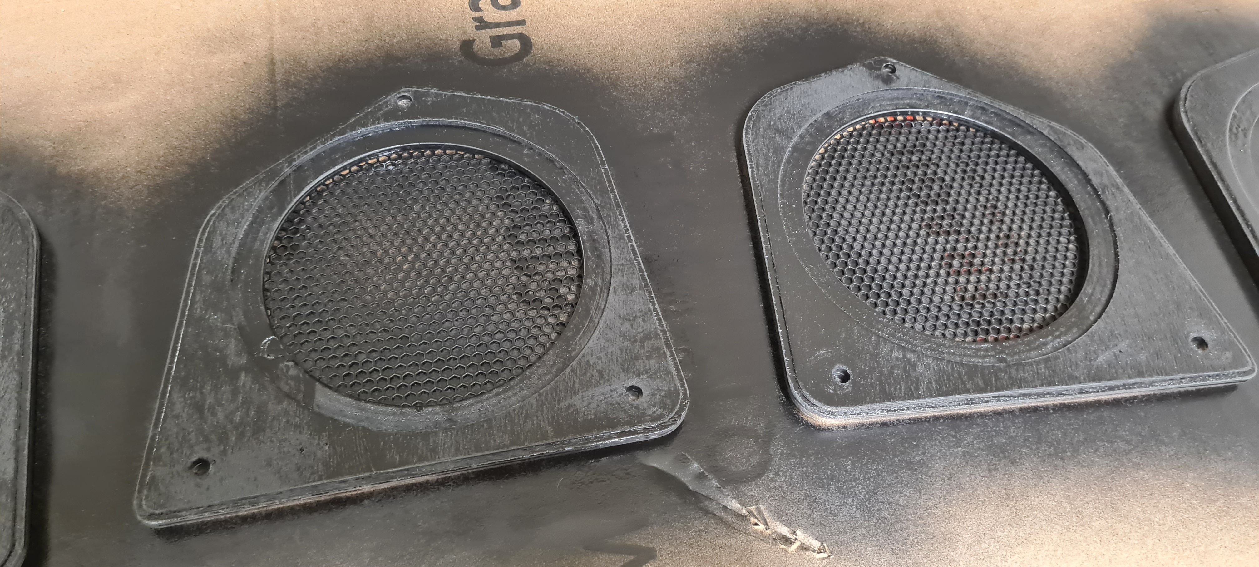

Ed eccole finite... avendone 2 set credo che il secondo lo farò black... non si sa mai che cambi di moda il colore ;)
Comunque non sono venute male!!!

Molto belle! :love:
Pure il logo.. :arr:

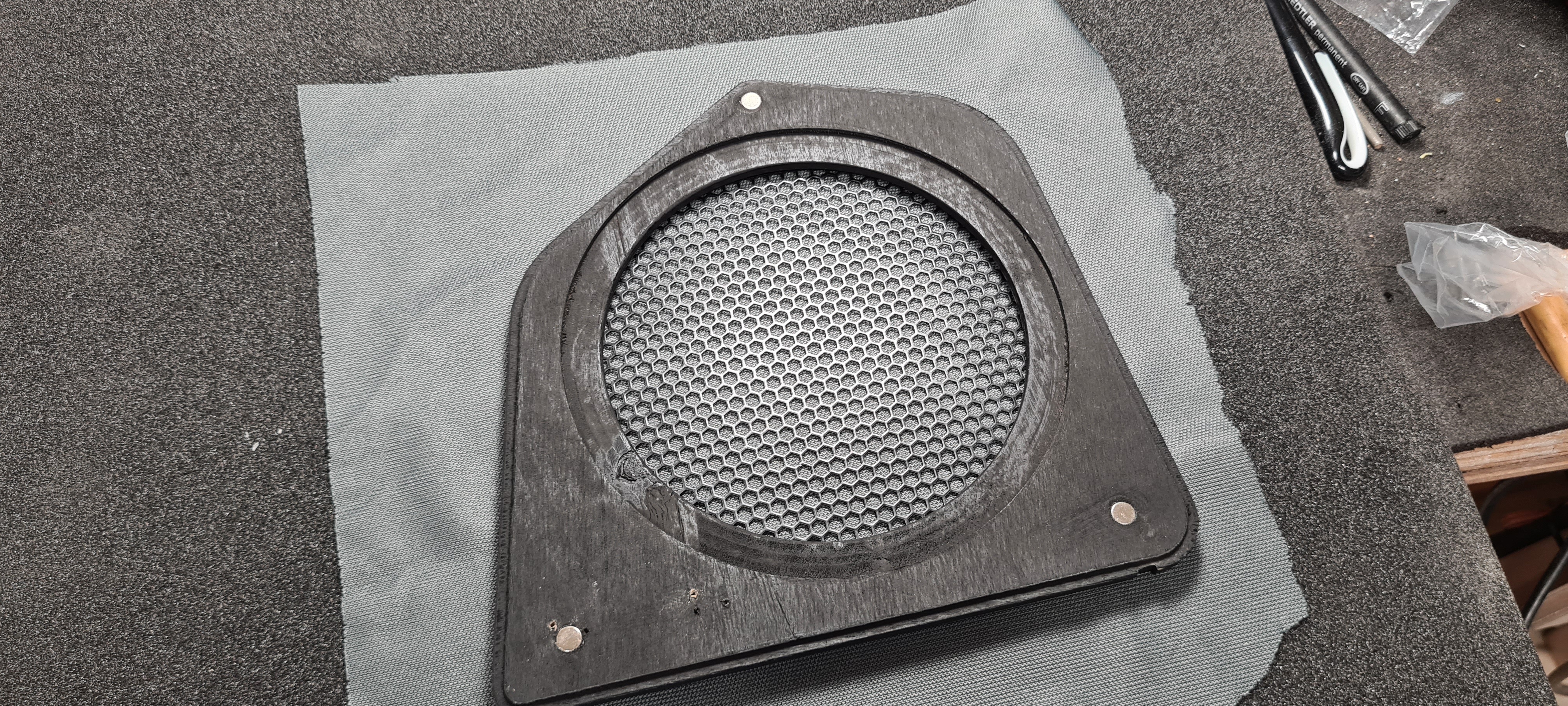

Belli! Come hai fissato la tela sul retro con del collante? non mi pare di vedere spillature o cose simili...
Re: FORD Sonus-MAX
#866
mark3004 ha scritto: 20 dic 2021, 23:35 Belli! Come hai fissato la tela sul retro con del collante? non mi pare di vedere spillature o cose simili...
C'è una fresatura fatta apposta x colarci della colla a caldo.
Metti la colla, appoggi sopra la tela e la premi bene in modo da impregnarla bene di colla. Sulla musa stesso metodo, durata 10 anni senza problemi

Cavolo pure un millimetri di fresatura hai fatto fare non ti è sfuggito proprio niente in fase di progettazione.
O è una cosa che vedi tutti i giorni per cui non ti può essere sfuggita.
La tela sembra bella spessa ma è un tessuto che usate al lavoro?
O hai preso una tela e ci hai messo su il marchio.
Re: FORD Sonus-MAX
#868
Armando Proietti ha scritto: 21 dic 2021, 11:18 Cavolo pure un millimetri di fresatura hai fatto fare non ti è sfuggito proprio niente in fase di progettazione.
fare un PROGETTO, significa buttarlo giù, ricontrollare, ricontrollare, ricontrollare, pensare bene a tutto e dopo far fare i prototipi
e cqe certe accortezze dato che lo faccio dalla mattina alla sera mi vengono abbastanza automatiche.
La tela è una comunissima tela phonocar...

Nostromo ha scritto: 21 dic 2021, 7:43
Ti fidi della colla a caldo?
D'estate con la macchina al sole per parecchie ore potrebbe colare.
A me è successo anni fa e da allora in macchina non la uso più.
Re: FORD Sonus-MAX
#870
max1974 ha scritto: 21 dic 2021, 15:35
sul cruscotto non mi fiderei.... in portiera si (la differenza in termini di temperatura è enorme).
sulla musa ho tenuto le griglie fatte a quel modo 10 anni, non si è mai neppure allentata la tela.
(poi, anche se fosse, togliere tutto e rimettere la tela nuova è un operazione da 2 minuti ;) )

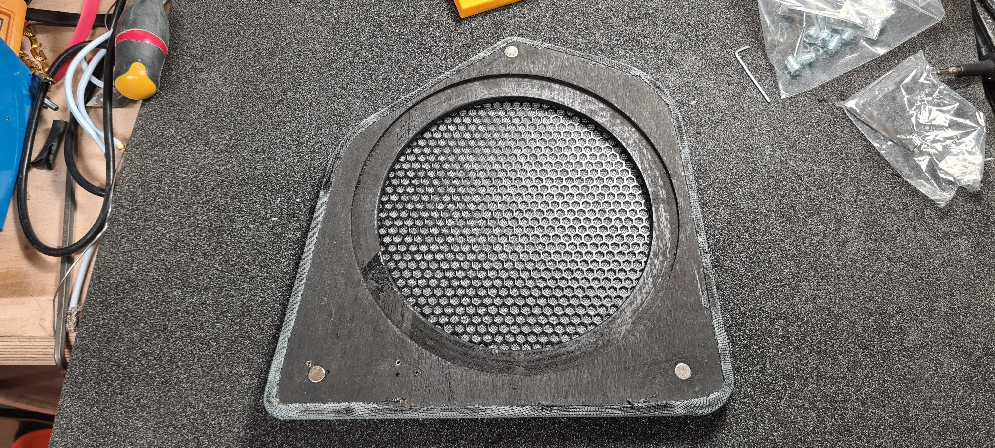

Bell lavoro nostromo e possibile sapere dove prendere la griglia a nido d ape
Pioneer sph 250 dab
Helix dsp mini
Tw: gz
Wf micro 5.16
Ampli clarion 1004ha
Sub: beyma 26 pro
Steg 120.2
Re: FORD Sonus-MAX
#872
paolo9n ha scritto: 21 dic 2021, 21:38 Bell lavoro nostromo e possibile sapere dove prendere la griglia a nido d ape
Purtroppo non lo so... l'avevo in officina da qualche anno e l'ho finita tutta

Una curiositá ma usando quella griglia piu tela acustica nn si rischia di passami in termine "attappare" il wf?!? O sono solo paranoie da audiofili?
Pioneer sph 250 dab
Helix dsp mini
Tw: gz
Wf micro 5.16
Sub: beyma 26 pro
Steg 120.2
Re: FORD Sonus-MAX
#874
paolo9n ha scritto: 22 dic 2021, 11:45
Nostromo ha scritto: 21 dic 2021, 22:01
Ok grazie lo stesso,
la grigia a trama così larga è totalmente fonotrasparente, la tela acustica (ho svolto diversi test a lavoro per decidere che tela usare davanti ad un prodotto) ha ripercussioni anche abbastanza importanti (dell'ordine di qualche db se se ne usano troppo spesse) MA sopra gli 8-10Khz... quindi su un tweeter è IMPORTANTISSIMO "ragionarla" la scelta (ad esempio sulla musa davanti al medio non c'era niente per non sottrarre NIENTE ad un emissione in alto già al limite... usando medio senza tw!!!) su un woofer è TOTALMENTE ININFLUENTE dato che a quelle frequenze sei molto distante dal taglio passabasso e di fatto già di suo non emette NIENTE.
Su un midrange siamo a una via di mezzo, ma cqe una griglia abbastanza aperta non fa alcun danno!
spero di essermi spiegato ;)

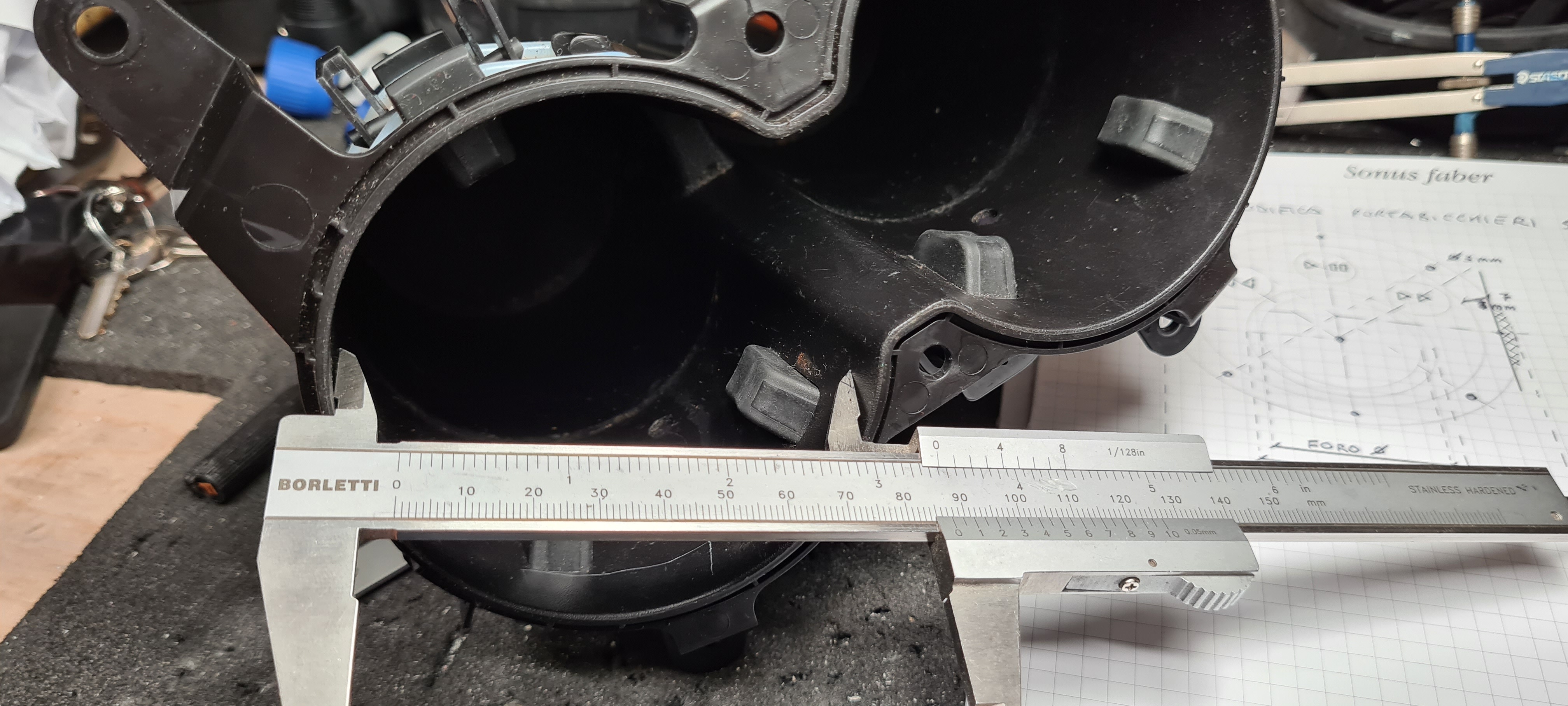

Periodo FULL alavoro... tempo per la macchina ZERO
Intanto però ho deciso che saceificherò il cd changer sony escludendolo dal progetto dato che con gli ingombri non ci starà mai

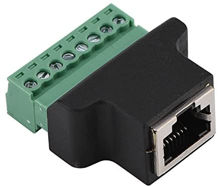

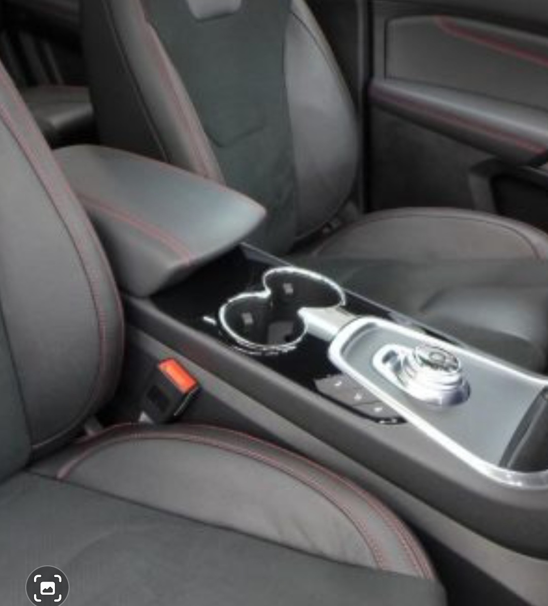

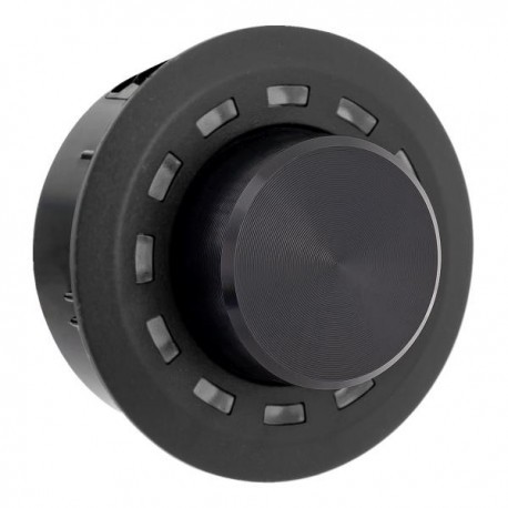

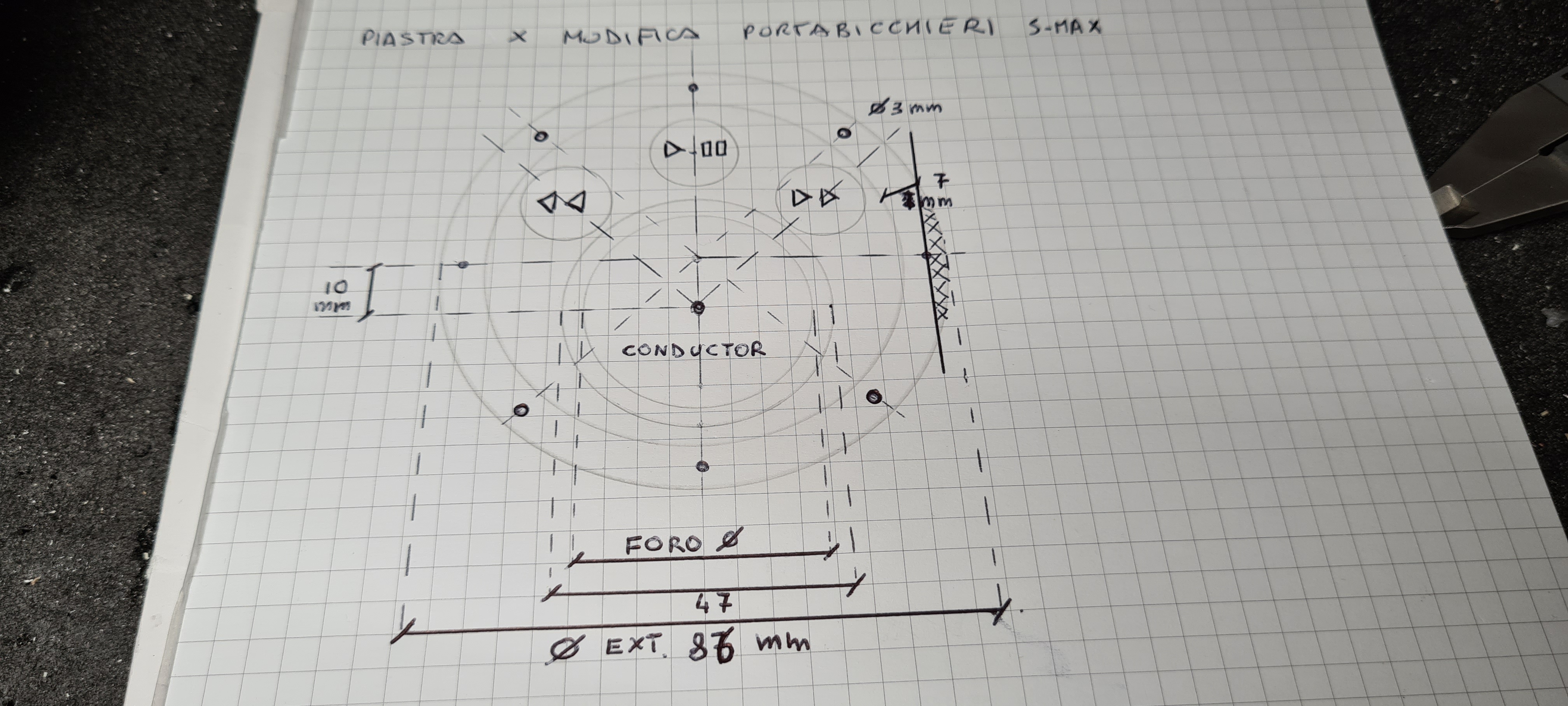

Stasera avendo un oretta libera invece mi sono messo a studiare come piazzare il conductor e i pulsanti per le funzioni base del raspberry (play/pausa traccia avanti e traccia in dietro)
La scelta è ricaduta sul sacrificare uno dei 2 portabicchieri (molto comodo come posizione a livello ergonomia)
Il supporto sarà fatto in alluminio e nella mia idea avrà un anello esterno di rifinitura in legno rivestito
Connessione con il rasp in bauliera a mezzo di un banale cavo lan collegato tramite una spina femmina scollegabile

Non ricordo dove hai i porta bicchieri..
Ma comunque dovresti riuscire ad operare tutto senza guardare..
Ciao! :) :hmm:
Re: FORD Sonus-MAX
#878
ozama ha scritto: 18 gen 2022, 0:02 Non ricordo dove hai i porta bicchieri..
Ciao! :) :hmm:
Davanti al bracciolo... comodissimo! Sacrificherò quello più vicina a me.
Mentre dentro al portaoggetti in plancia voglio alloggiare il controller del dac/pre per gestire il volume (di fatto il conductor servirà per switch sorgenti, switch tarature ed eventualmente livello variabile sub)

Visto. Mi sembra un ottimo posto. :yes:
Il controller del pre, lo metti dentro a quel vano dove c’era lo sportello? Ricordo bene? Perchè deve essere comodo anche quello, chiaramente.. :hmm:

A me sembra che hai avuto un’ottima idea!
