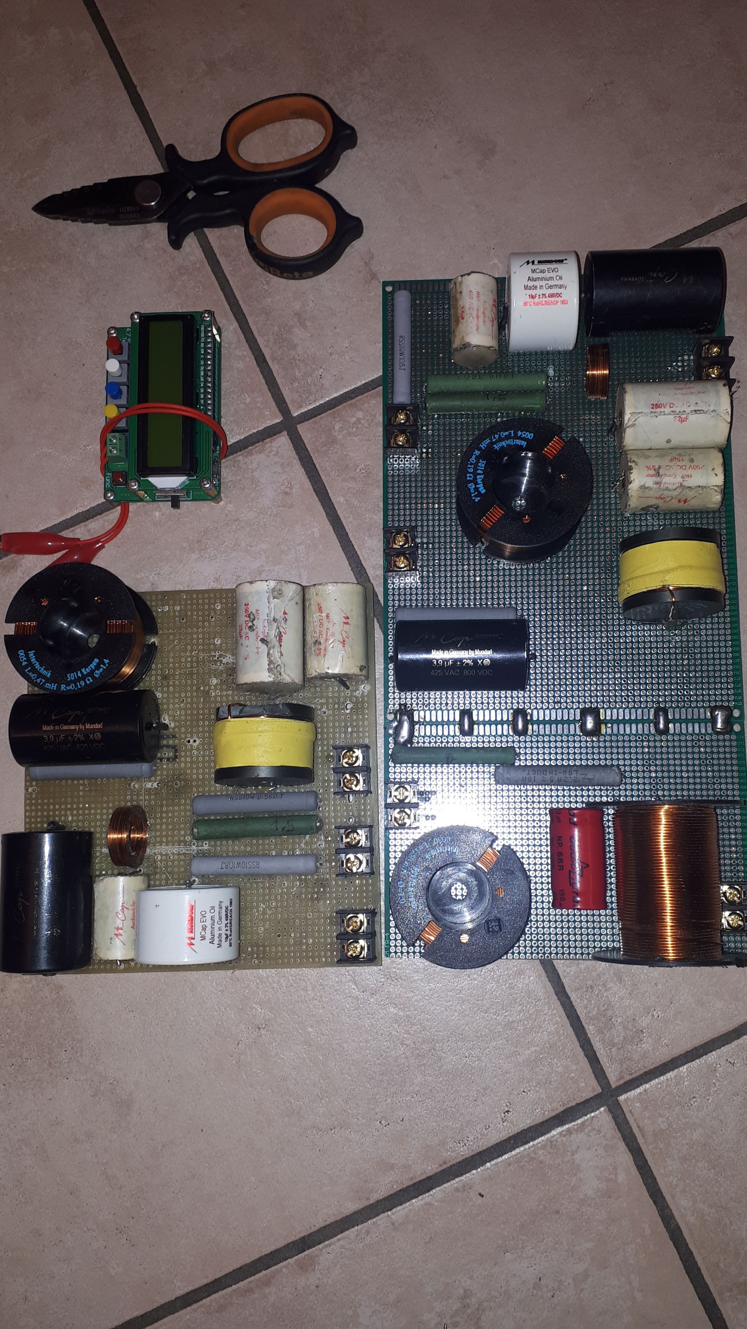

Ciao ragazzi tornati dalle ferie? Io purtroppo si e mi preparo per rientrare a lavoro, oggi approfittando del mal tempo e di un pò di depressione pre rientro lavorativo ho approfittato per sistemare il crossover, 3/4 di esso per l'esattezza, filtrando l'intero fronte è venuto una bella bestia, tant'è che il lato sx l ho dovuto scomporre in 2 parti, quella che vedete sulla pcb gialla è la sola sezione mid/tw, mentre la pcb verde e l'intero crossover lato dx. Ora devo trovare una sistemazione ben salda e che si presenti benino.

Eh.. Bella bestiola da sistemare! :)
Consolati.. Io sono al lavoro già da una settimana, e pure reperibile.. Finita la bazza! XD
E ho già sistemato le cups e sperimentato tre orientamenti e almeno 10 nuove tarature.. :hahahah:
