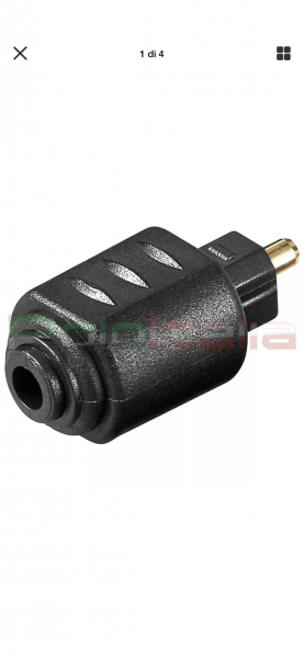

Prego?Alessio Giomi ha scritto: ↑24 lug 2019, 14:19 Macché convertitore......
esce in ottico tipo il mac-mini che avevo io.....
È un connettore 3,5 ma ottico.... esce lucetta rossa
Il cavo è un normalissimo cavo ottico ma ad una estremità ha un 3,5 anziché un toslink (il 3,5 è “cavo” ed all’interno passa la luce....)
Un banalissimo cavetto ottico... che fregatura
Piuttosto vorrei capire meglio: questo player non ha l'uscita digitale elettrica ma solo ottica?
Cacchio.Dude ha scritto: ↑24 lug 2019, 15:25Prego?Alessio Giomi ha scritto: ↑24 lug 2019, 14:19 Macché convertitore......
Non sapevo che esistessero queste mini-jack/ottiche.
Anch'io non ho mai avuto troppa simpatia per i cavi ottici e quindi decisamente non ero aggiornato.
https://www.amazon.it/KabelDirekt-Digit ... 8486&psc=1

Esatto. L’unico problema di questi cavi “ibridi” è che se in seguito si vogliono riutilizzare per una normale toslink-toslink, occorre un adattatore.... (che proprio bene bene al segnale non fa...)Dude ha scritto: ↑24 lug 2019, 16:21 Cacchio.
Esatto.
Il player ha l'uscita ottica coassiale a quella elettrica. Cosicchè, se inserisci un jack elettrico, hai l'uscita analogica. Se inserisci quello ottico, si incastra nelle due lamelle "L/R" ma fa passare la luce all'interno.
È una connessione "multipla" come i Canon con al centro il foro per il jack 6,3, per capirci.

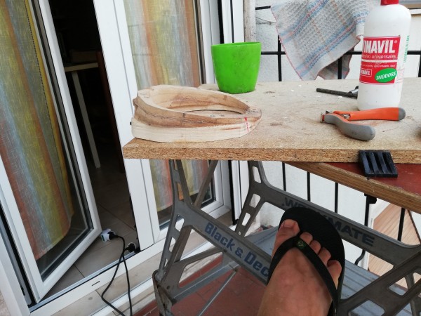

Mentre in questo tipic si chiacchiera sul poggiolo si procede sul nuovo supporto
Intanto nel cantiere.. Si cena
Scignurìa, il "piattino"...
Ma non eri a fare il fricchettone alle Canarie?
Eh ho capito.. Ma le ferie e i soldi sono beni con una loro quantità limitata ahimè
Adesso capisco!
Quello è un piatto da 160, con quello tracci il contorno dei supporti mentre ti fai uno spuntino. Ma poi è la birra che te li fa venire tutti storti

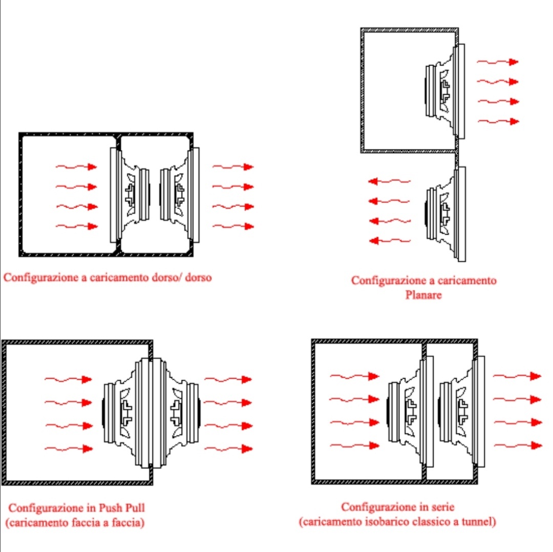

In attesa di terminare la portiera lato guidatore, sto ragionando su come procedere al reparto sub.. Incominciamo col dire che ho già un sub da 25 della monacor in reflex che ricordo mi piaceva molto sul vecchio impianto, ma vorrei cimentarmi nello sperimentare i due Res che ho come sub, e quindi creare una cassa apposita per loro.. Eviterei il caricamento in reflex per semplicità.. Ho trovato sul web immagini di caricamenti particolari, ma non ne conosco le caratteristiche.. Voi le conoscete? Vorrei fare qualcosa di particolare ma anche funzionale..
Caricamenti comuni Mà, affatto particolari, più complessi senz'altro. Secondo me trovano maggior impiego in ambito home viste le peculiarità che hanno e le minori difficoltà in ambiente, ma troverai sempre dei pro e dei contro, ed in ambito car si possono ottenere risultati di tutto rispetto anche con carichi più semplici, visto che il progetto sub dovrebbe prevedere TUTTO, e 9 volte su 10 non viene considerato il volume e la lunghezza dell'abitacolo ( che dettano le caratteristiche che deve avere l'altoparlante intese per smorzamento qts/qtc totale ed fs) e la sorta di secondo e terzo caricamento sull'emissione frontale che offrono prima il bagagliaio e poi l'abitacolo stesso, per cui se sommiamo il progetto sub di per sè inteso per caricamento ( qualsiasi esso sia) ed altoparlante, andrebbe poi simulato nel determinato ambiente ( nel tuo caso la polo) e la distanza da dove viene ascoltato, capisci da te che per certi caricamenti il margine d'errore che puoi permetterti è decisamente minore rispetto i classici caricamenti reflex/sospensione pneumatica a meno di non ricorrere al paracadute, (filtro sub sonico) ed eq marcate. Ti dico questo non per scoraggiarti, ma se devi realizzare un progetto così complesso, quantomeno devi avere dei vantaggi, e se devi poi, una volta realizzato ed installato il sub, ricorrere ai soliti filtri passa alto ed equalizzare parte della banda, inutile sbatterti. Ti faccio l'esempio del reflex, 9 volte su 10 viene realizzato male il progetto cabinet/accordo/allineamento Q e si ricorre ad un filtro passa alto, non sapendo o ignorando che di per sè il sistema reflex offre un filtro Passa alto di 12 db/oct rispetto i 6 db/oct della sospensione pneumatica e limita di molto le escursioni del cono dopo la frequenza di accordo ( senza considerare l'incremento della pressione data dell'emissione del condotto reflex) per cui, (IO)vedo già sbagliatissimo utilizzare sub reflex con filtri passa alto da sorgente e dsp, ma ammetto che sono molto pignolo, e che ritengo i "mezzi" importanti quanto la "fine", e per ottenerla bisogna agire di sana pianta dal principio senza troppi aggiramenti e rattoppi. Vedrei bene il carico isobarico in auto per le peculiarità che ha, di contro però, vedo difficile realizzarlo con i res che hai, anzi, vedrei molto più opportuno utilizzare coni di grande diametro. Un consiglio? non addentrarti in queste strade, prendi in esame qualche progetto studiato e realizzato a dovere, magari qualche progetto dynaudio, bose, scan speak ecc... che in rete ne trovi a quantità, e scegli quello che ritieni più opportuno, altrimenti, conviene sempre utilizzare carichi meno complessi e altoparlanti di diametro più grande dei 6.5pollici.
Marco, i RES sono cmq dei 16cm, giusto? quindi oltre un certo limite di pressione sonora non ci andrai.
Sentiamoci, troviamo un giorno che puoi passare e ti presto il mio subbino con i Coral da 16 in push pull, e prima di partire con altre attività stravaganti ti fai un'idea di quel che puoi ottenere, considerando che su quel subbetto ci sono i KP65PP storici della Coral, che come resa in basso non hanno molto da invidiare ai RES.
Dopodiché, quando me lo riporti (quando vuoi, prenditi il tuo tempo, basta che lo riporti integro...), ci proviamo anche il MicroSuB in carico simmetrico di Giussani.
POI, potrai decidere se vorrai andare avanti a fare un sub con i RES.
