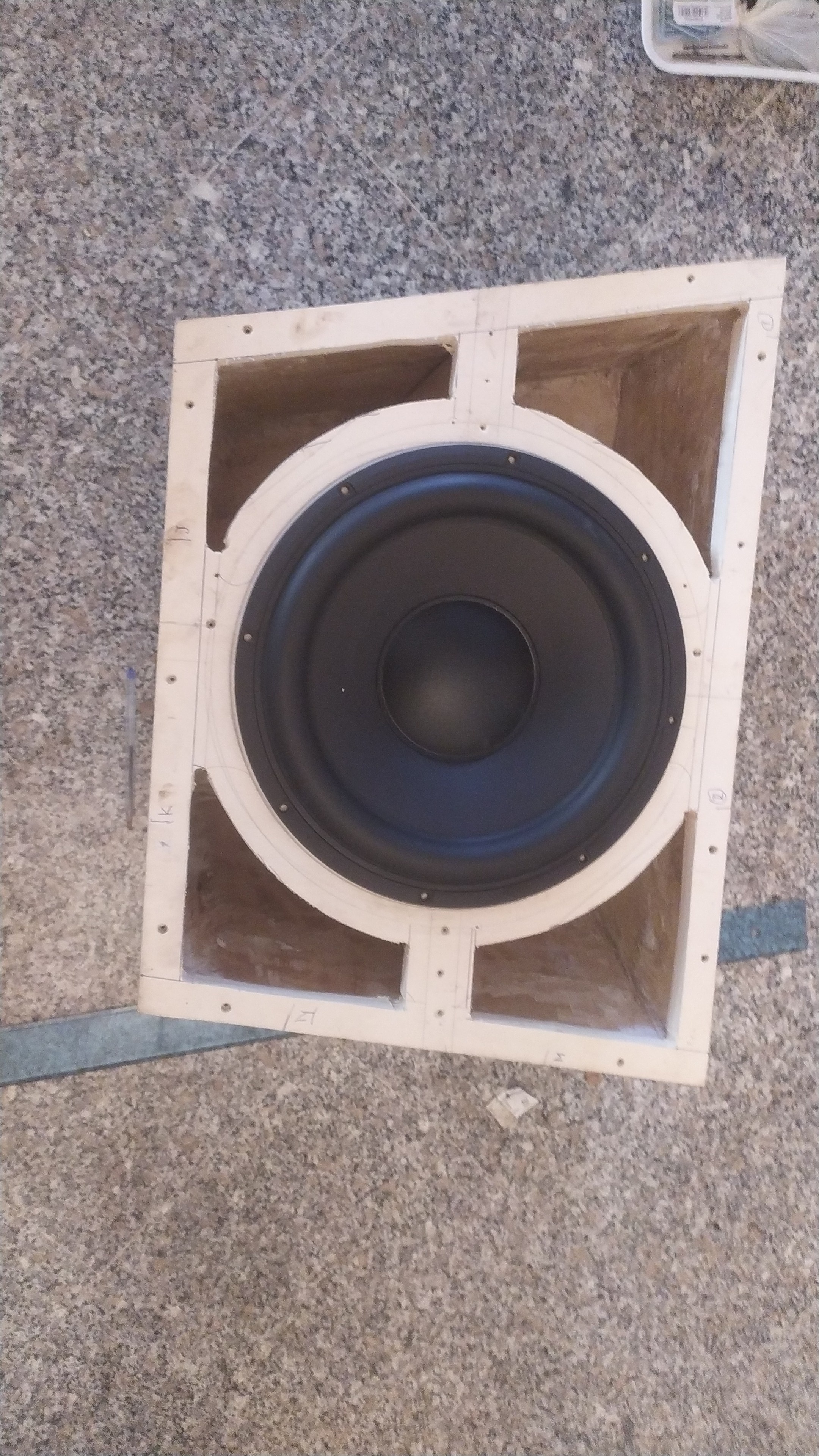

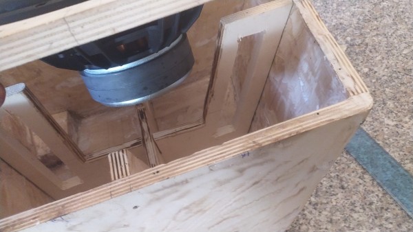

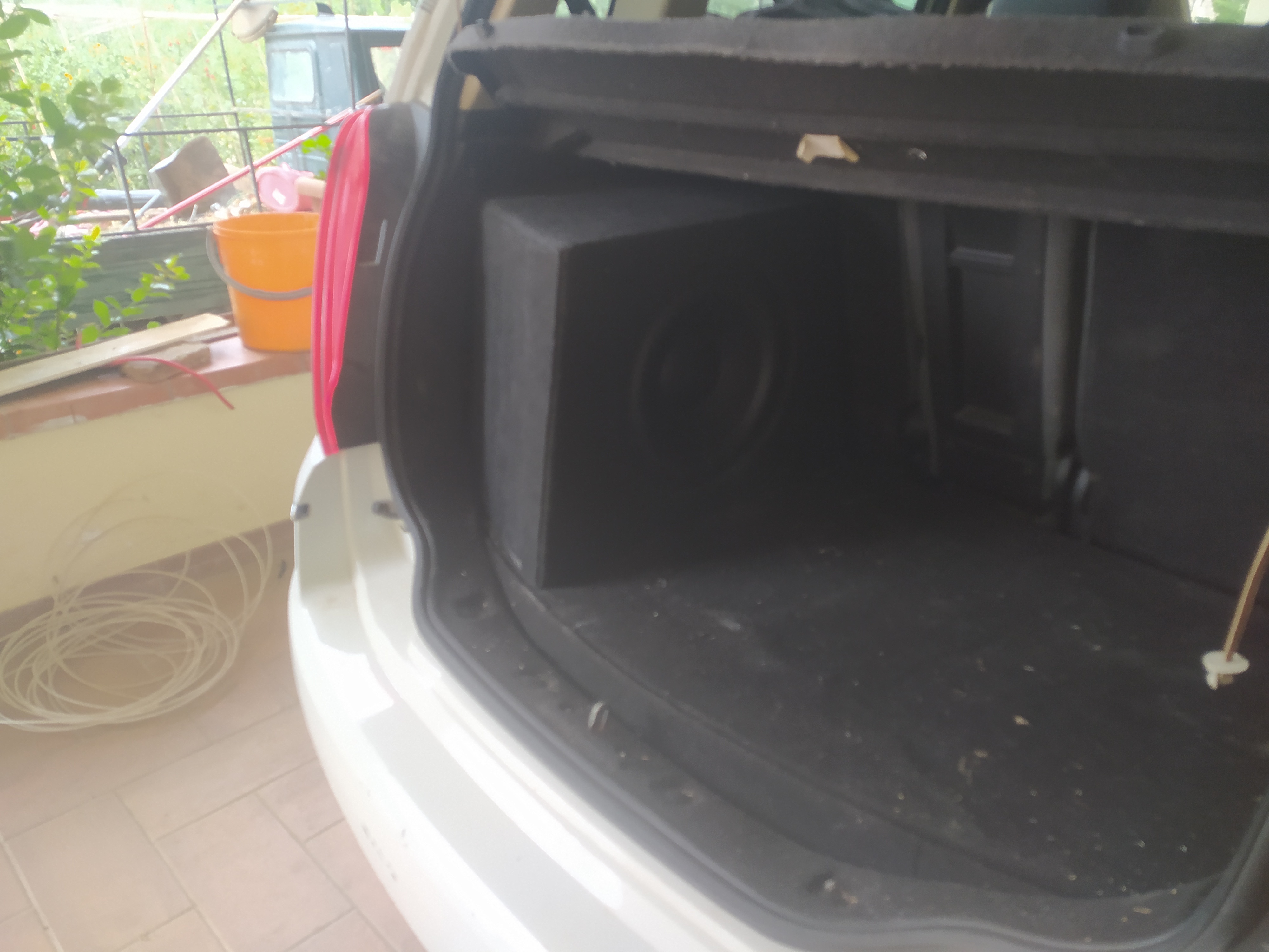

Armando Proietti ha scritto: ↑21 ago 2022, 13:23 Bisogna irrigidire il subwoofer?
Ho poco volume superfluo ....
40.7 litri lordi ... ieri sera erano un pochino meno ho fatto una piccola modifica è ho recuperato ulteriore volume.
Soluzione vediamo se va bene ma non vedo grossi contro ....
In fase di definizione la completa oggi pomeriggio.
Staffa in ferro da 6 mm di spessore che verrà filettata è verranno fatte delle staffe per due bulloni lato woofer.in pratica prevedo due bulloni per lato tranne 4 frontali due sopra e due sotto.
Totale 10 filettature.
Nella foto non si vede la l'asta centrale è in diagonale.
Per poter mettere perfettamente in piano la staffa una volta che la saldatura ha tirato.
Naturalmente verrà portato a ferro e verniciata.
Non gli passo antiruggine anche perché stando dentro una cassa chiusa....
Che si vuole ossidare.dopo un po' finisce ossigeno che è l'elemento ossidante.

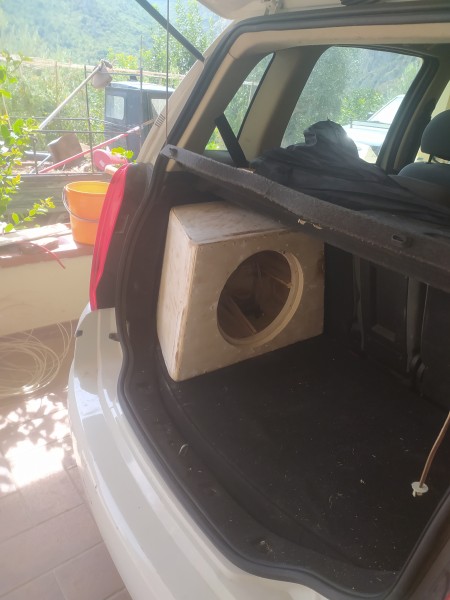

Re: Nuovo impianto su Musa GPL

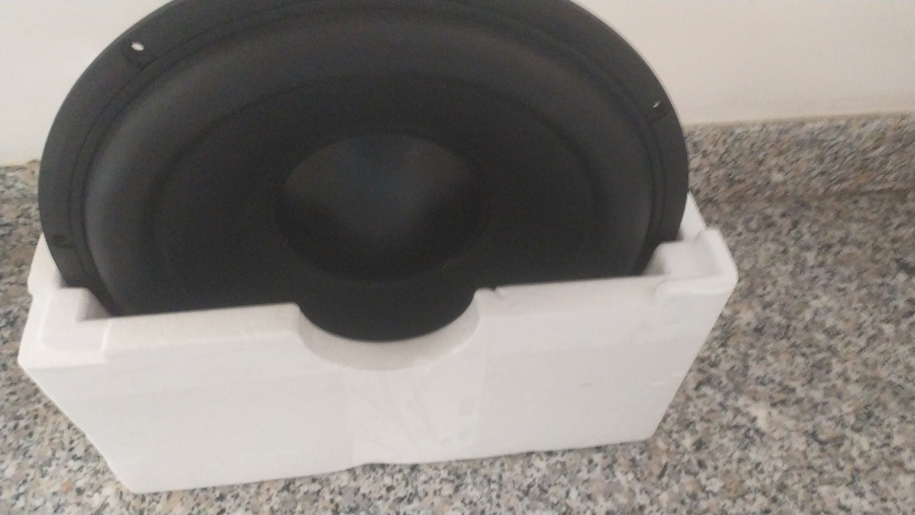

A kg dovrebbe suonare bene.
Ho optato per doppia tavola da 20 per il frontale.
Dovrebbe venire bella rigida.
Naturalmente ho preso tutto quello che mi serve per chiudere il lavoro quindi bye bye 40V2.

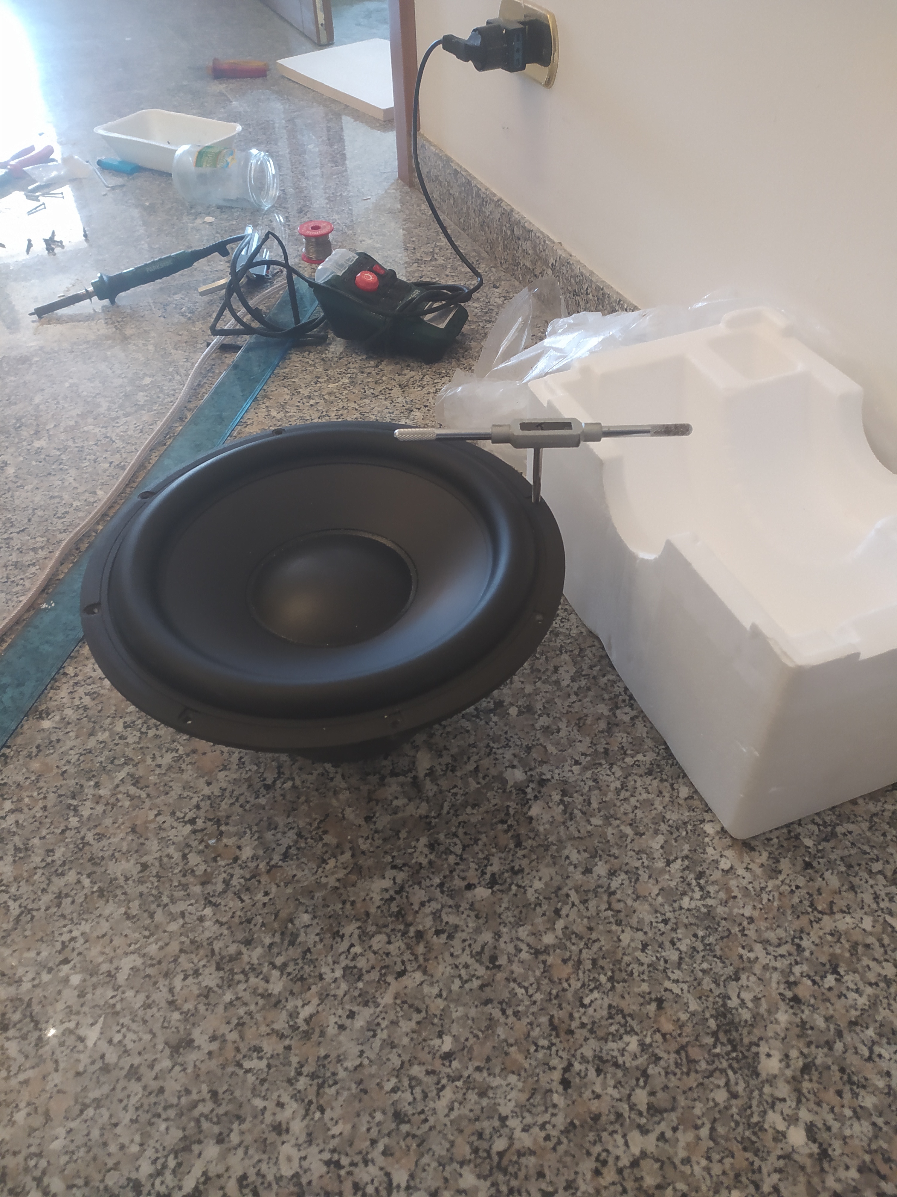

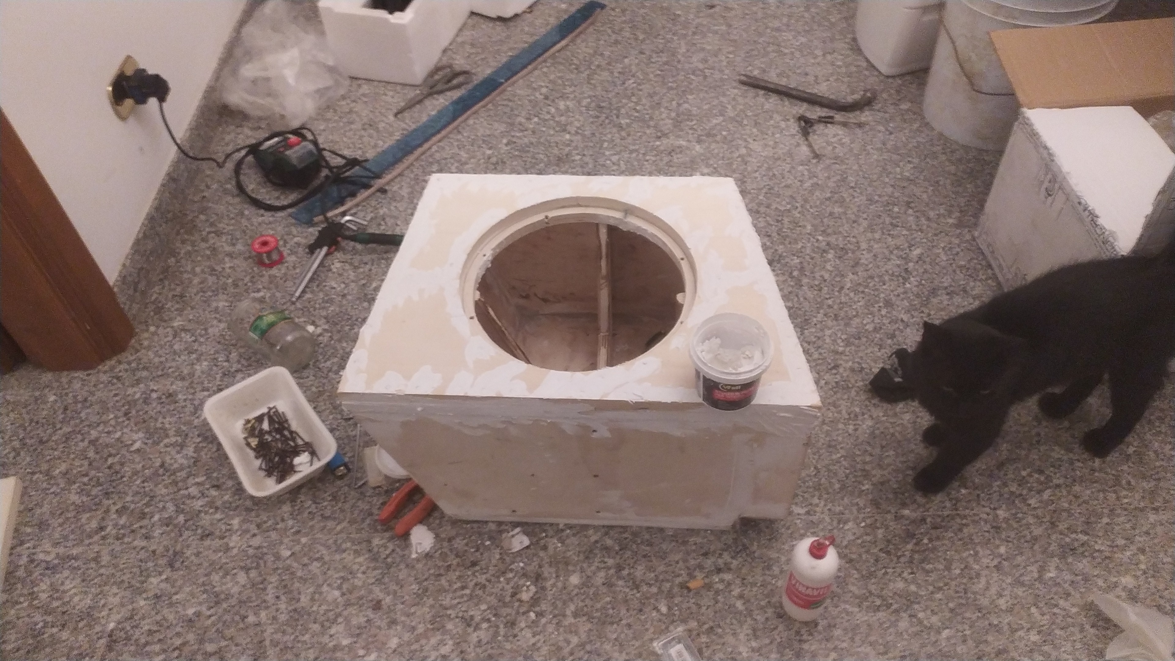

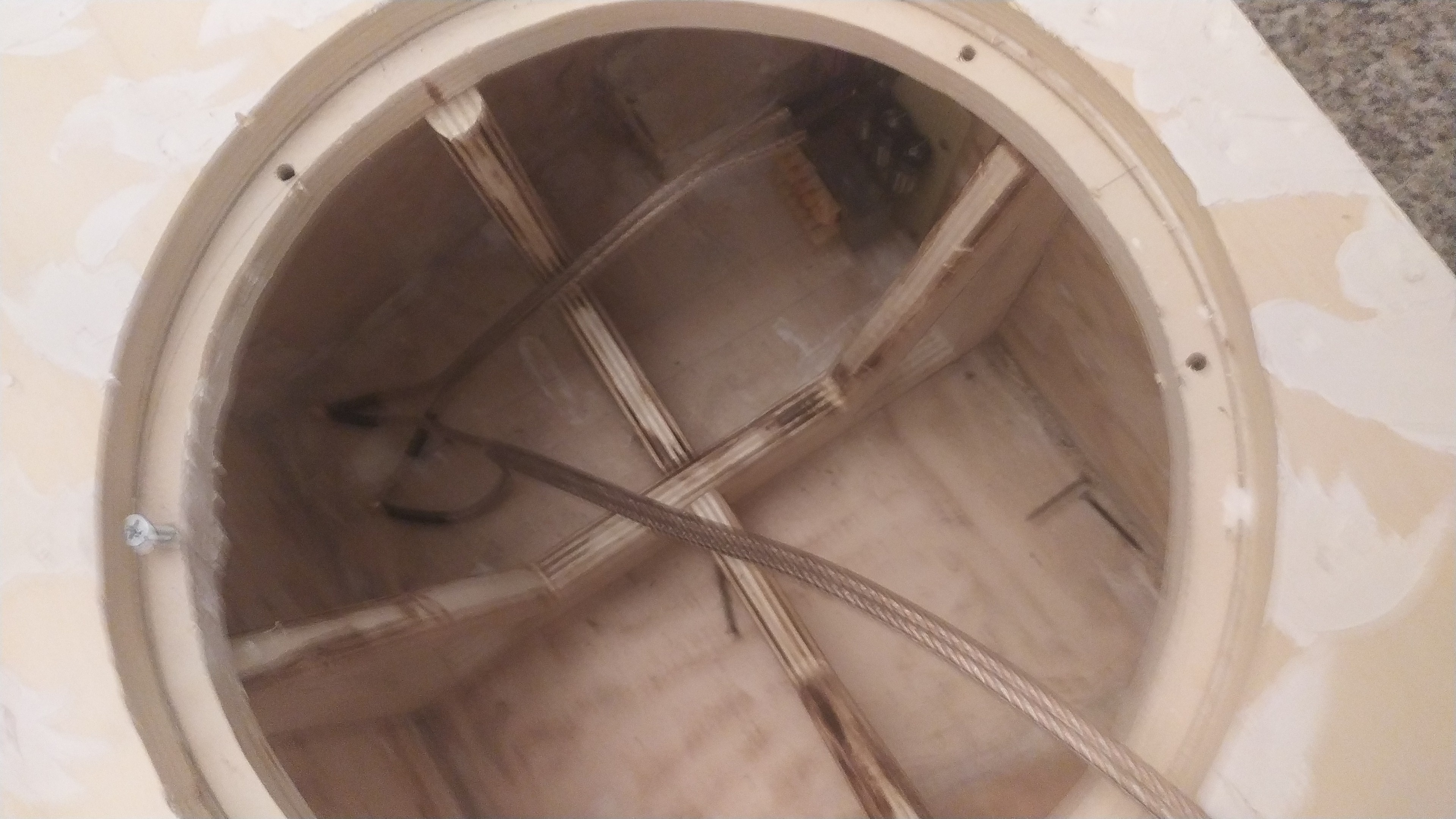

Si prosegue con la castruzione del subwoofer.
Oggi mi sono arrivate da Andrea @Nostromo che ringrazio.
Ho effettuato un paio di modifiche alle staffe
Ho aggiunto ulteriori 2 cm per irrigidire il tutto e recuperare un po' di volume.
Dopo di che.
Ho montato le reti dentro al Subwoofer. Ha quello bello nel ultima foto è Otto.
Il nome deriva dal fatto che la sua ex proprietaria asserisce che otto da piccolo mangiava otto volte al giorno.
Confermo....
Dopo di che.
Confermo....

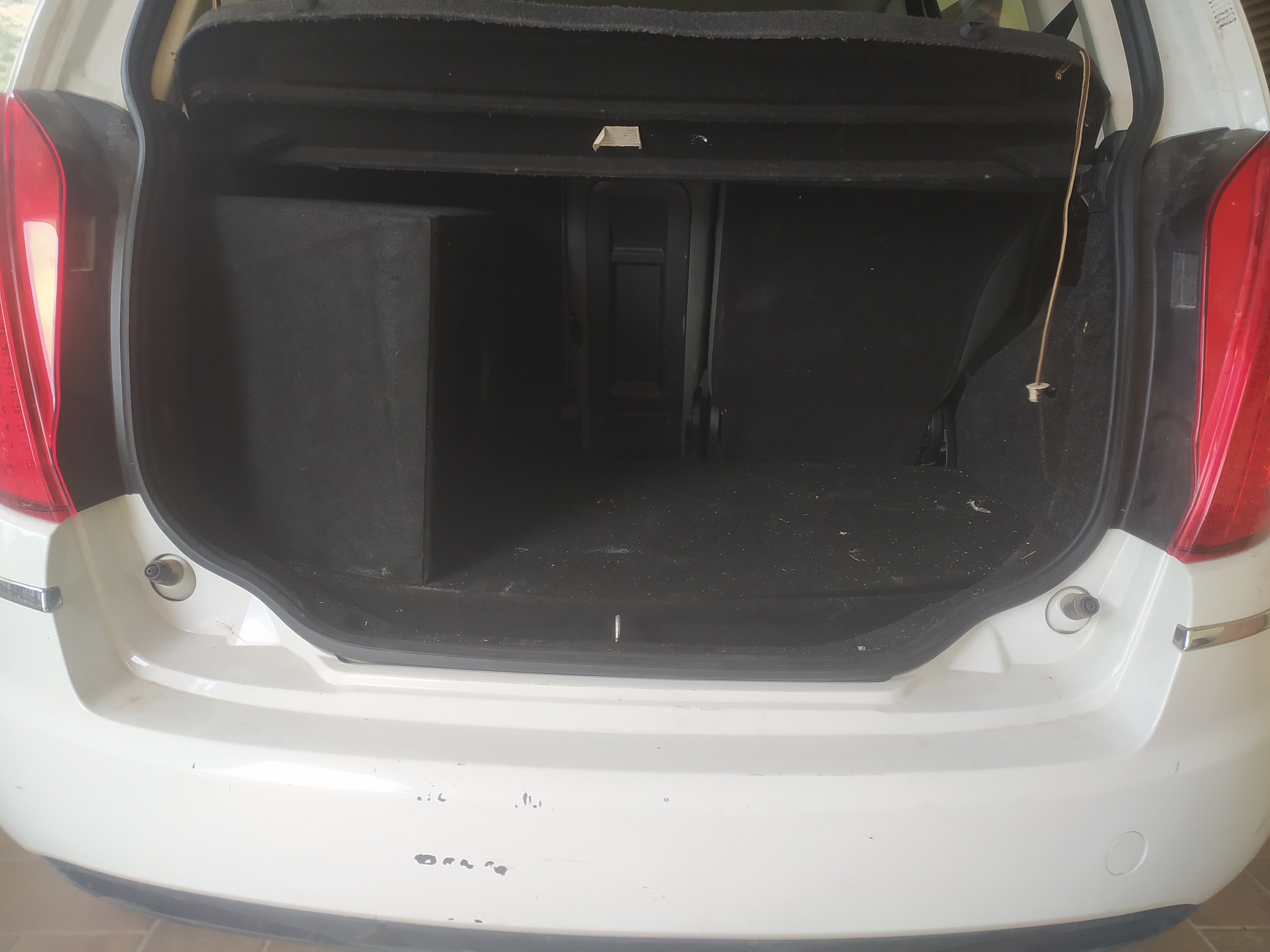

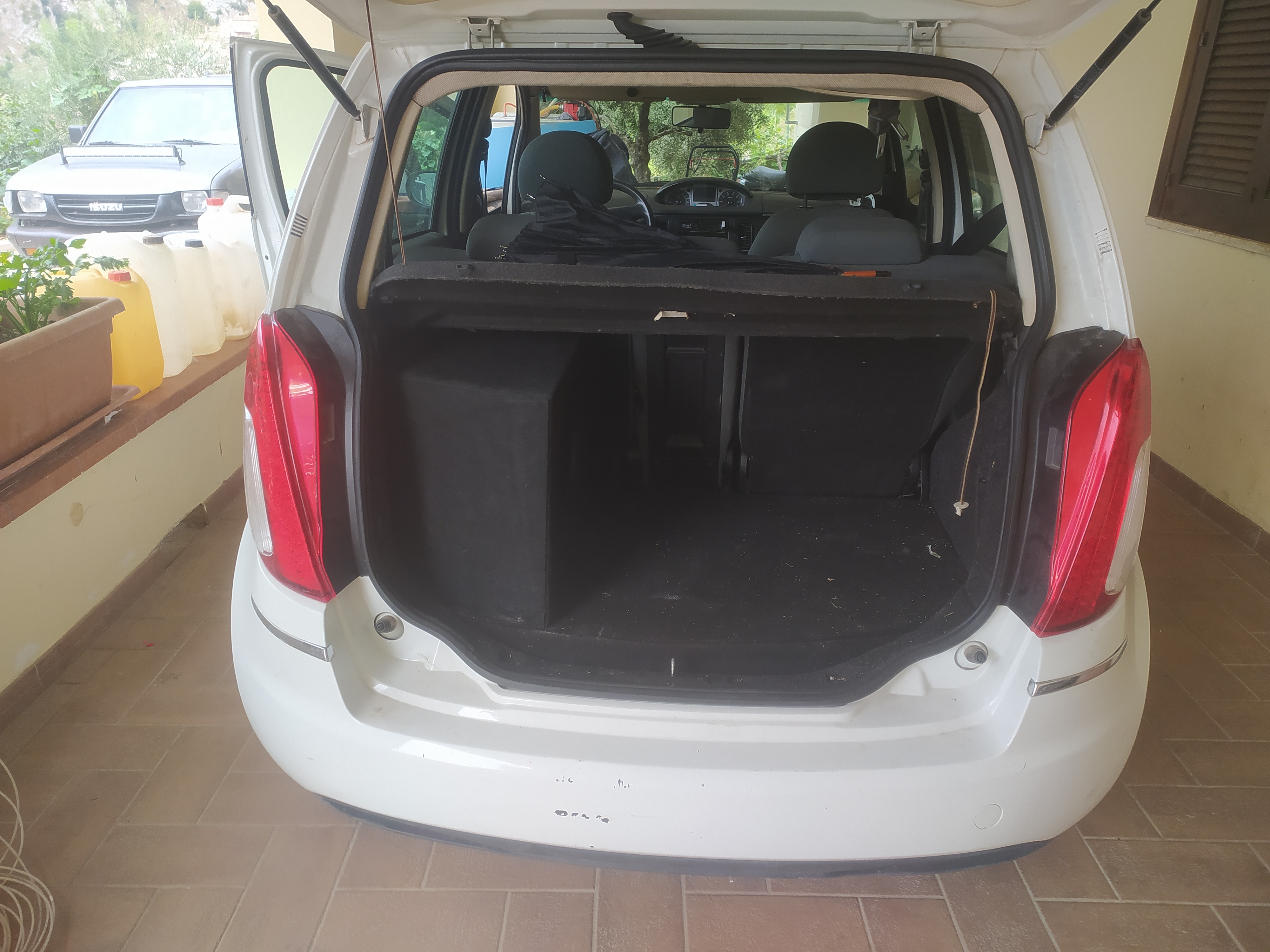

Debbo dire che di kg ce ne sono tanti.
E di bassi pure .
Vediamo mo che lo tariamo come si amalgama con il resto.
A partire dai ritardi che sono nettamente sballati.
Ma è cambiato il mondo rispetto al ultima taratura.
L'unica cosa rimasta uguale sono i woofer.
Quindi dopo doveroso messa in ordine di tutto il casino che ho fatto polvere pezzi di tavole ovunque attrezzi pennelli resine stucco chi più ne ha più ne metta.
Si parte con la taratura.
