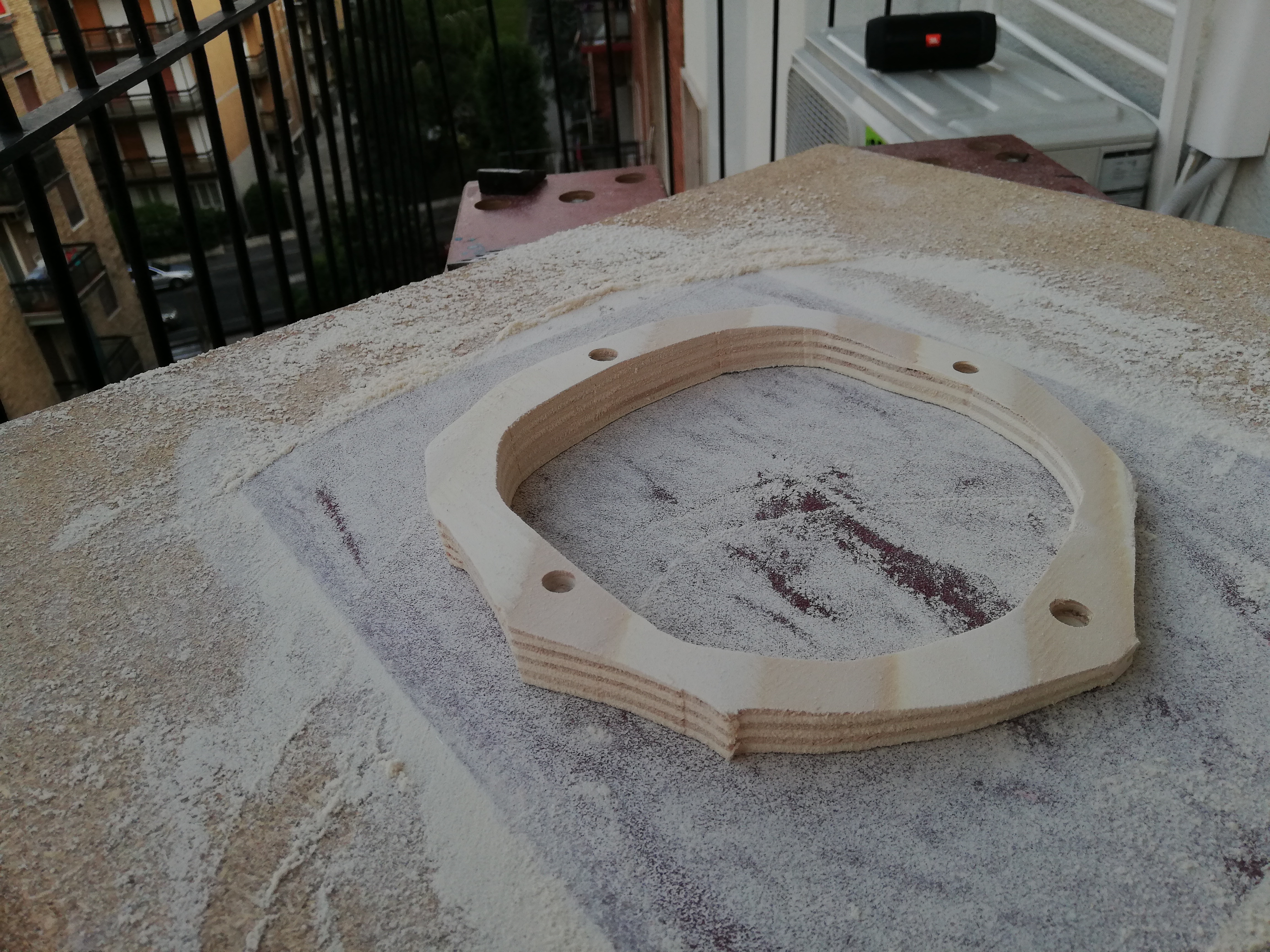

Intanto si lavora al supporto della porta guidatore.. Per il quale serve una bella inclinazione.. Questa è la prima parte del supporto..quella che poggia sulla lamiera

Grande figata.. :love:
Chissà se è comodo il display, nell'uso in macchina.. :hmm:
Messaggi: 13348
#849
Chissà contenta la signora del piano di sotto.... 😂😂😂 una spazzatina alla segatura..... e via!!!!

Ahahah I miei vicini sono dei santi evidentemente, anche perché metto la musica con la cassa quando lavoro sul poggiolo (balcone) 😂

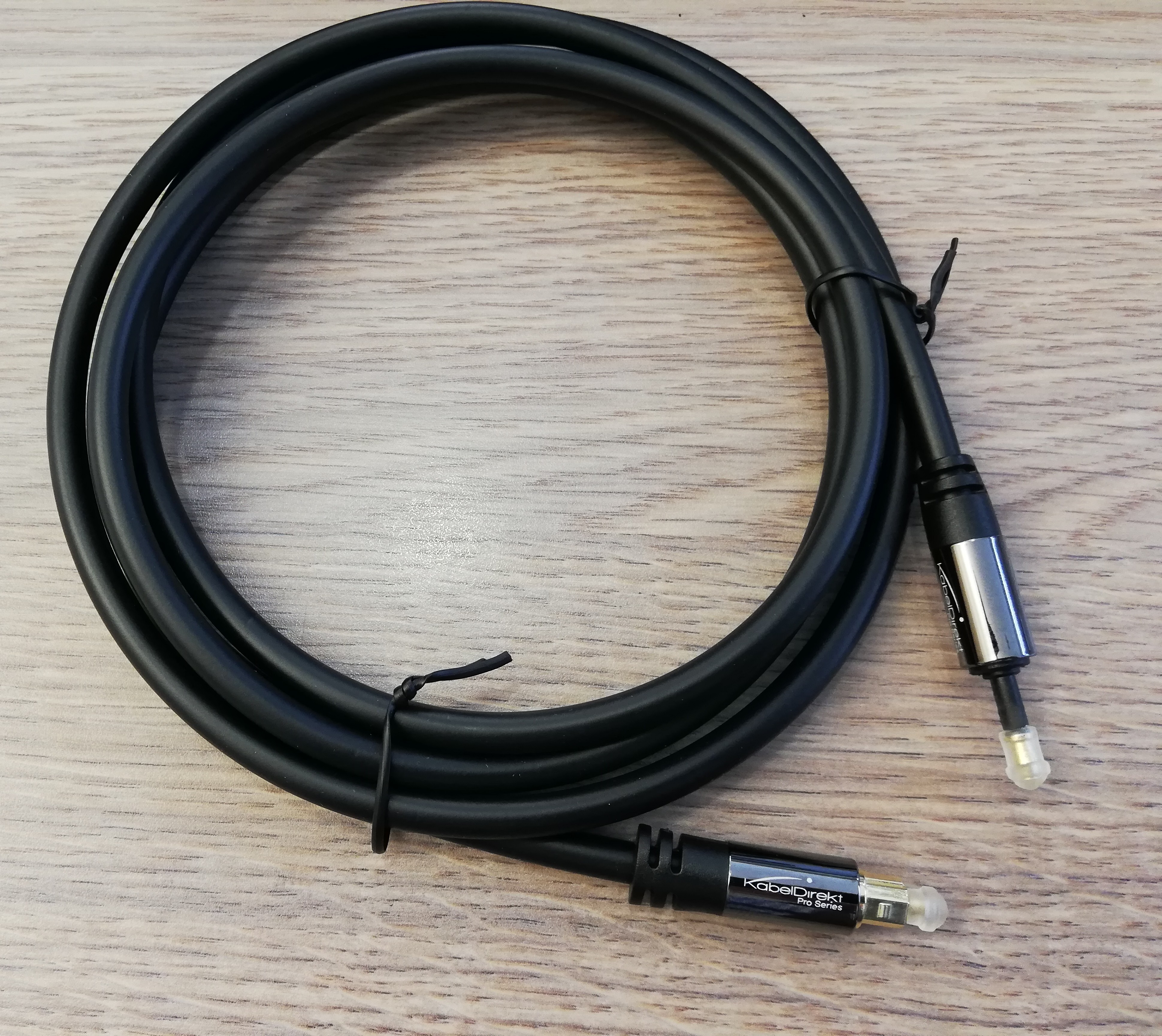

Nel frattempo è arrivato il cavo in fibra ottica per l'opus #one

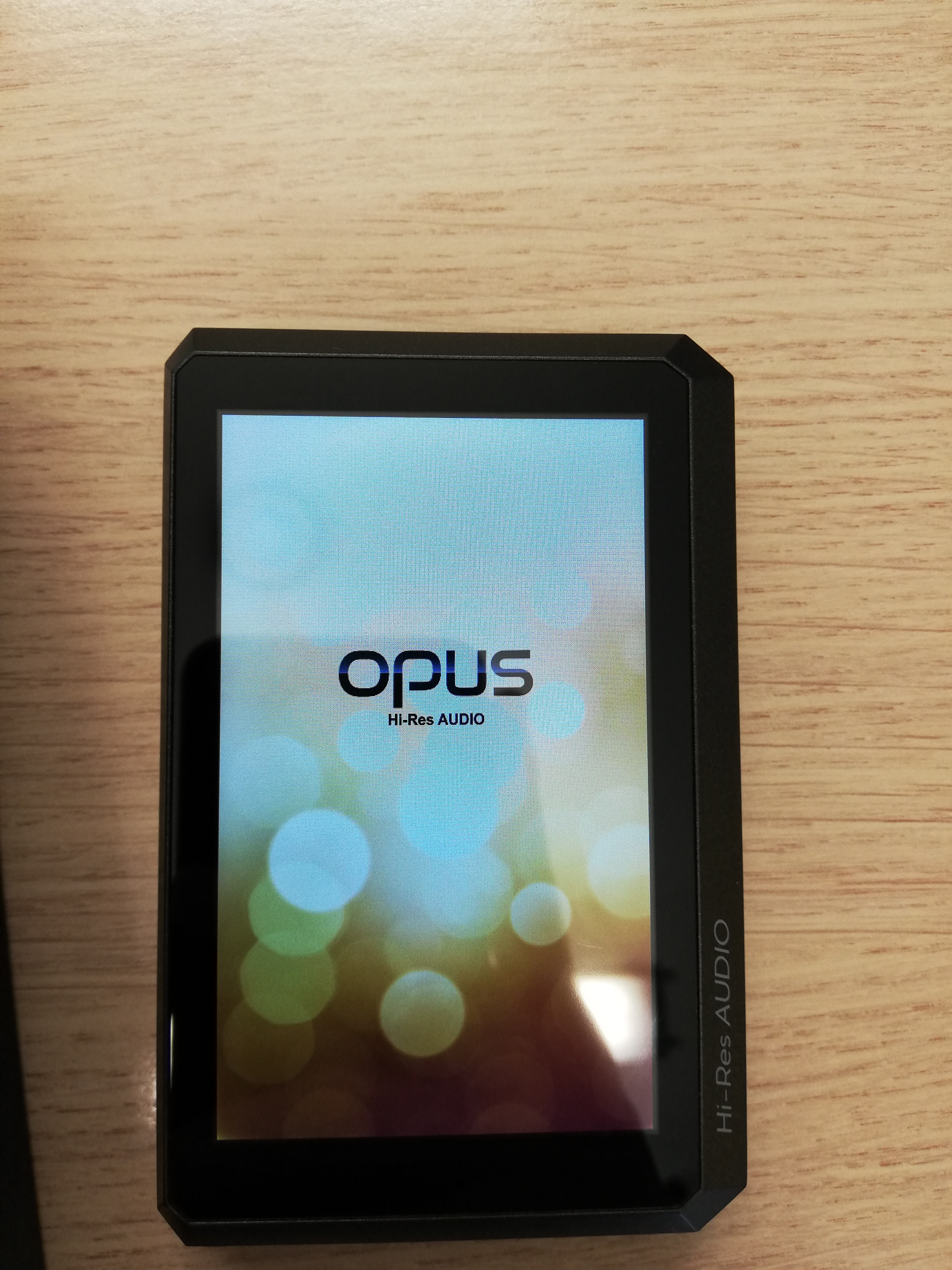

interessante questo lettore che hai trovato :yes:
attendo la tua prova per vedere se può essere un futuro sostituto del mio ipod classic (sempre se rimonterò un giorno il dsp della mosconi)
margna91
Messaggi: 1142
#852
Messaggio da margna91 »
Non ho foto dimostrative, ma funziona tutto e funziona bene
Scusa dalla foto non si capisce bene, ha due spinotti toslink ottici? Non dovrebbe essere un 3.5mm da un lato?
Messaggi: 13163
#854
Lo è.. Se guardi, il connettore in alto è un jack..

#855
Messaggio da Jaco_it »
Quindi il convertitore è all'interno di uno dei due spinotti? Miniaturizzazione estrema ormai :)

Jaco_it ha scritto: 24 lug 2019, 10:50 Quindi il convertitore è all'interno di uno dei due spinotti? Miniaturizzazione estrema ormai :)
E' così da un pezzo, anche i connettori proprietari "tipo mini-din" Pioneer (fin dagli anni '90) fanno la conversione al loro interno.

Dude ha scritto: 24 lug 2019, 12:16
Sarà che non mi piacciono i cavi ottici non mi sono mai interessato a soluzioni di questo genere ma comunque pur sapendo che venivano montati i convertitori direttamente sul cavo non me li aspettavo sempre più piccoli tanto da arrivare a stare in uno spinotto mini-din. :)
Messaggi: 13348
#860
Macché convertitore......
esce in ottico tipo il mac-mini che avevo io.....
È un connettore 3,5 ma ottico.... esce lucetta rossa😂
Il cavo è un normalissimo cavo ottico ma ad una estremità ha un 3,5 anziché un toslink (il 3,5 è “cavo” ed all’interno passa la luce....)
