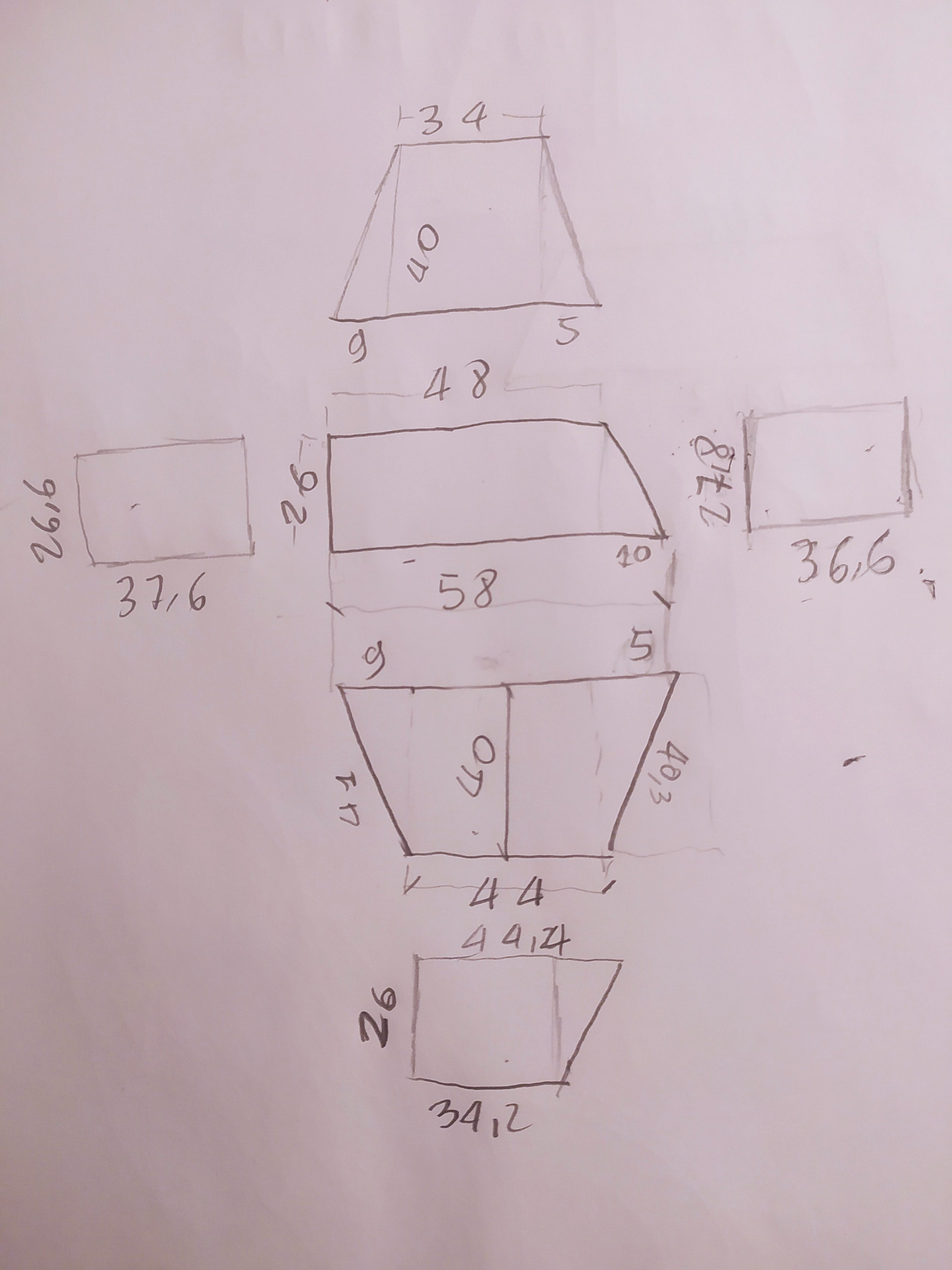

Nostromo ha scritto: 19 ago 2022, 17:52 IMPORTANTISSIMO in una cassa chiusa più dello spessore delle pareti (19 va benone) I SETTI INTERNI ... quello aiuta tantissimo ad avere rigidità!!!!
Io il.mio l'ho nervato tutto
Allora lo faccio da mettere sopra il doppio fondo viene una struttura abbastanza complessa
Circa 45 litri per poi mettere rinforzi setti.
Appena faccio un disegno migliore lo pubblico comunque è una tronco di piramide piramide
Le sei facce sono tutte diversa l'una dal altra per sfruttare allargamento del baule.
Praticamente lo schienale ha un inclinazione è il frontale un altra in più il lato interno verso il passaruota la base maggiore e 48 invece a 30 cm verso interno è 58 considerando .

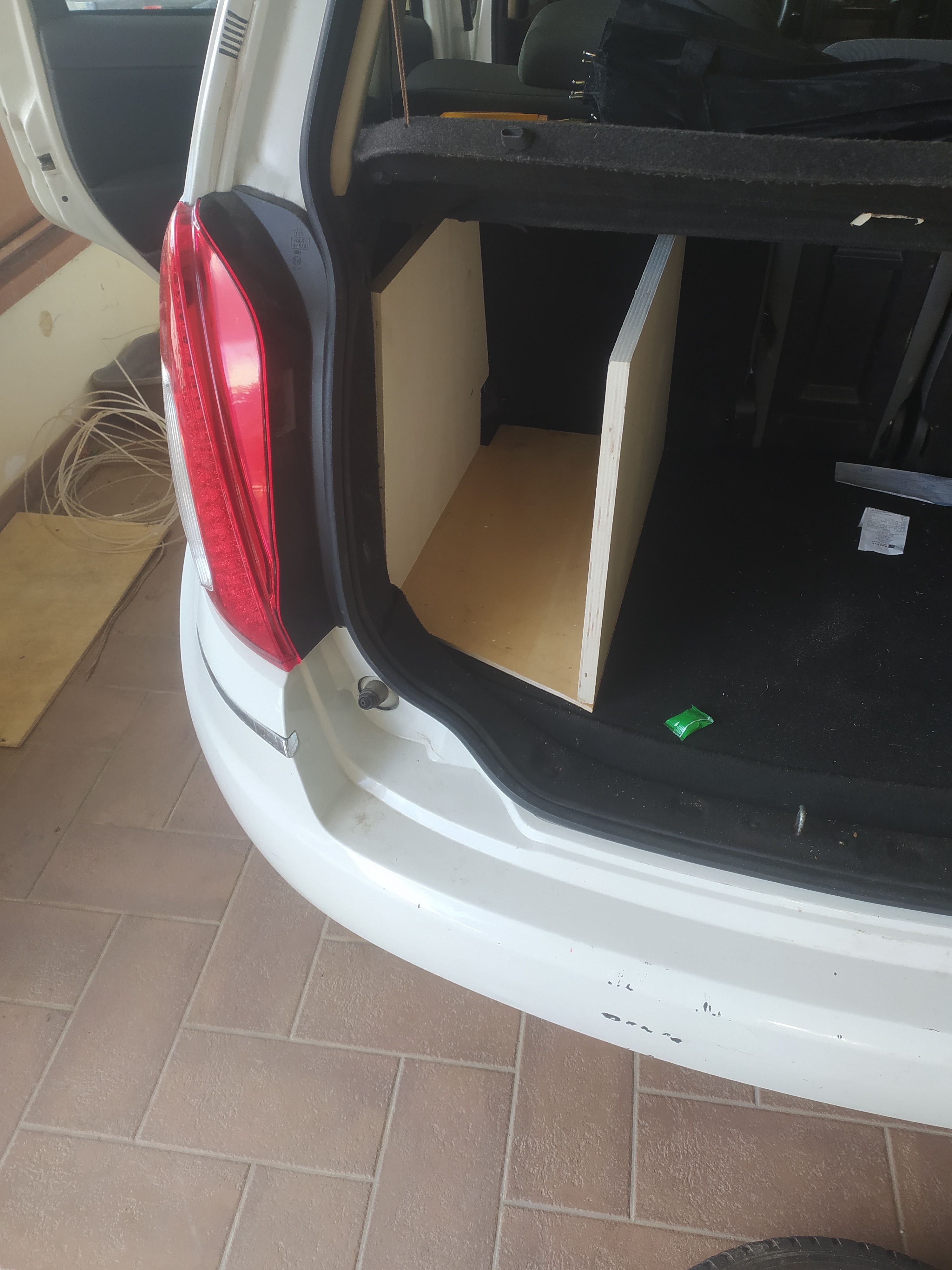

Allora oggi ho iniziato a fare il subwoofer.
Alla fine ho optato per multistrato da 20.
Un po' più rigido del 18.
[attachment=0]IMG_20220820_172218.jpg[/attualmente]
Il lato è il sinistro semplicemente perché a destra c'è la luce del baule è non mi andava di star a modificare pure quella.

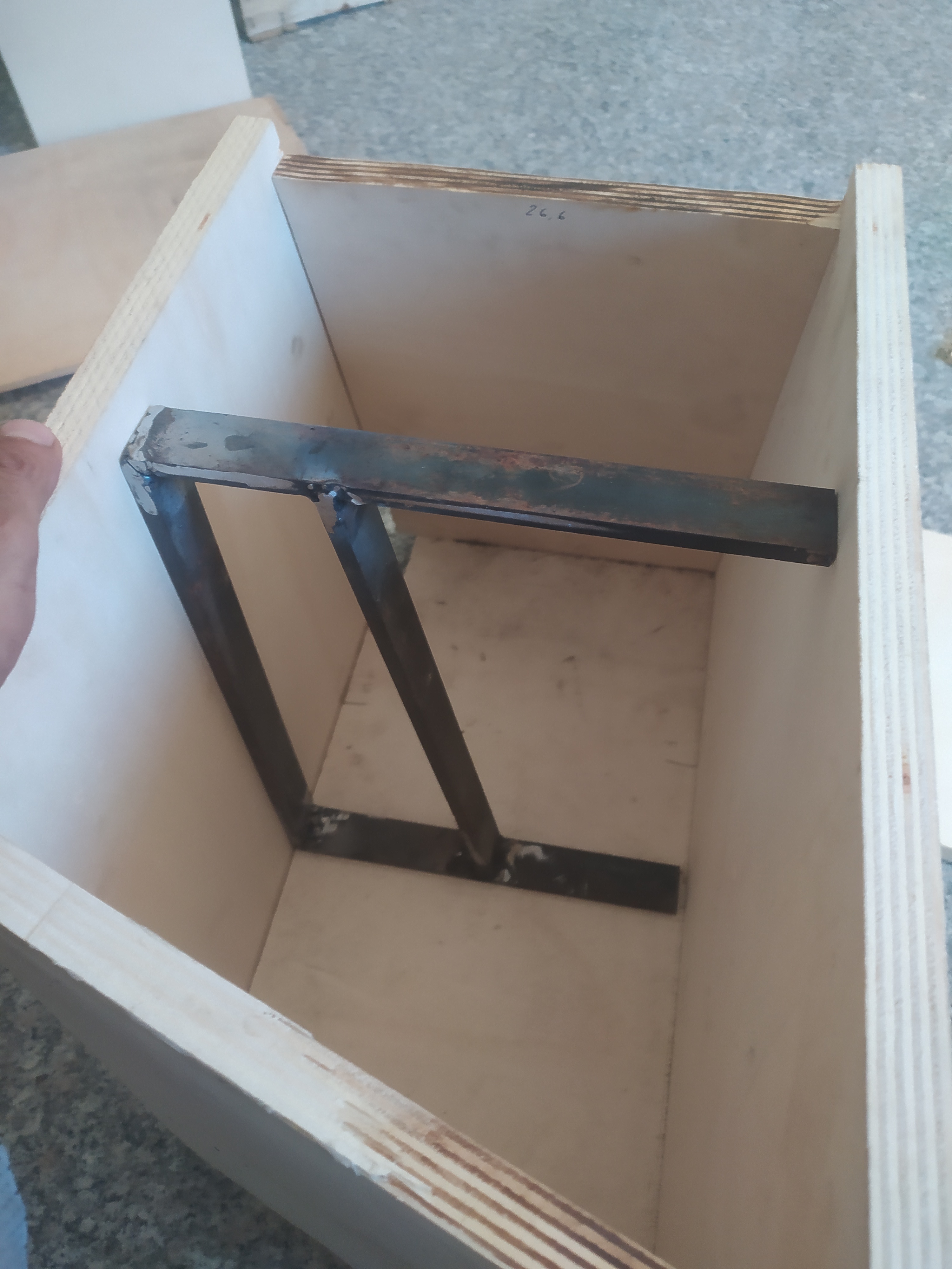

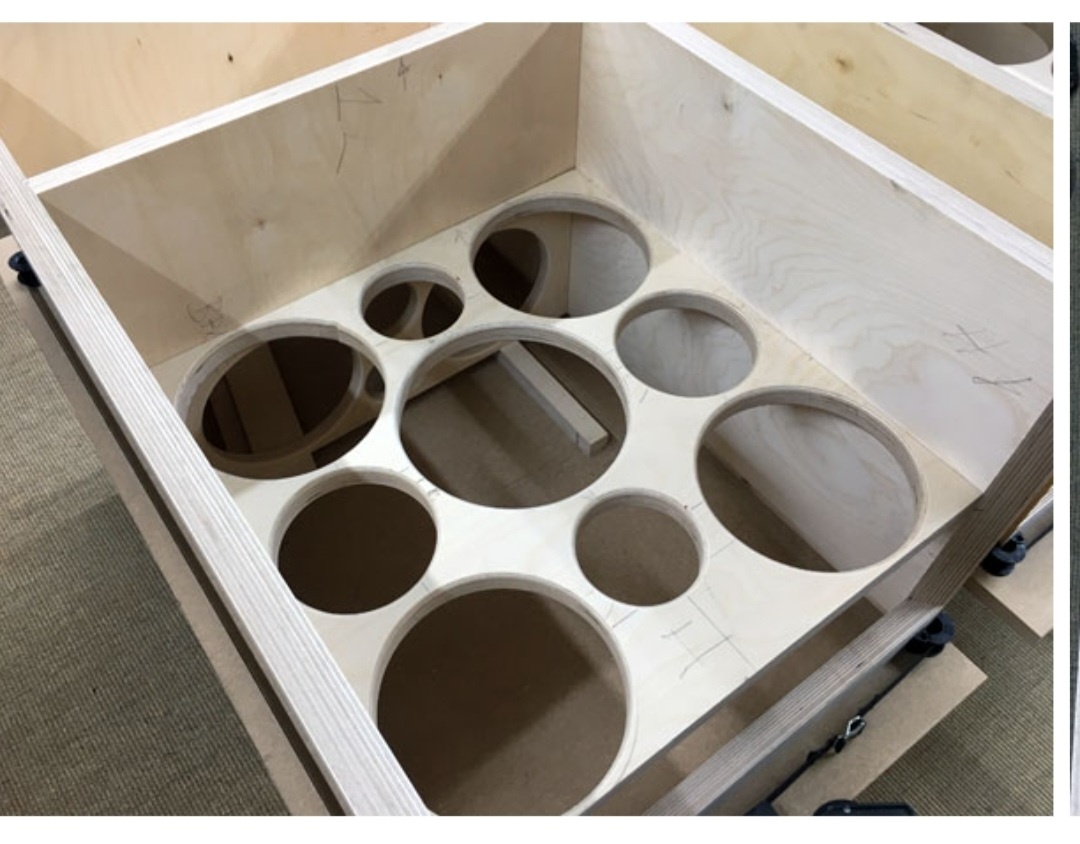

Bisogna irrigidire il subwoofer?
Ho poco volume superfluo ....
40.7 litri lordi ... ieri sera erano un pochino meno ho fatto una piccola modifica è ho recuperato ulteriore volume.
Soluzione vediamo se va bene ma non vedo grossi contro ....
In fase di definizione la completa oggi pomeriggio.
Staffa in ferro da 6 mm di spessore che verrà filettata è verranno fatte delle staffe per due bulloni lato woofer.in pratica prevedo due bulloni per lato tranne 4 frontali due sopra e due sotto.
Totale 10 filettature.
Nella foto non si vede la l'asta centrale è in diagonale.
Per poter mettere perfettamente in piano la staffa una volta che la saldatura ha tirato.
Naturalmente verrà portato a ferro e verniciata.
Non gli passo antiruggine anche perché stando dentro una cassa chiusa....
Che si vuole ossidare.dopo un po' finisce ossigeno che è l'elemento ossidante.
Re: Nuovo impianto su Musa GPL
#835
Domanda:
Ma hai mai visto fare uan roba del genere su una cassa home???
Risposta:
NO
Quindi:
Evitiamo ste TROIATE... una SANA tavola, incollata bene, che prenda tutti i lati con un po di fori... STOP
DI ESEMPI SU INTERNET NE TROVI A DECINE
In una cassa chiusa da 40 litri mangiare mezzo litro non cambia NULLA
#836
Nostromo ha scritto: 21 ago 2022, 20:56 Domanda:
Risposta:
NO
Quindi:

#837

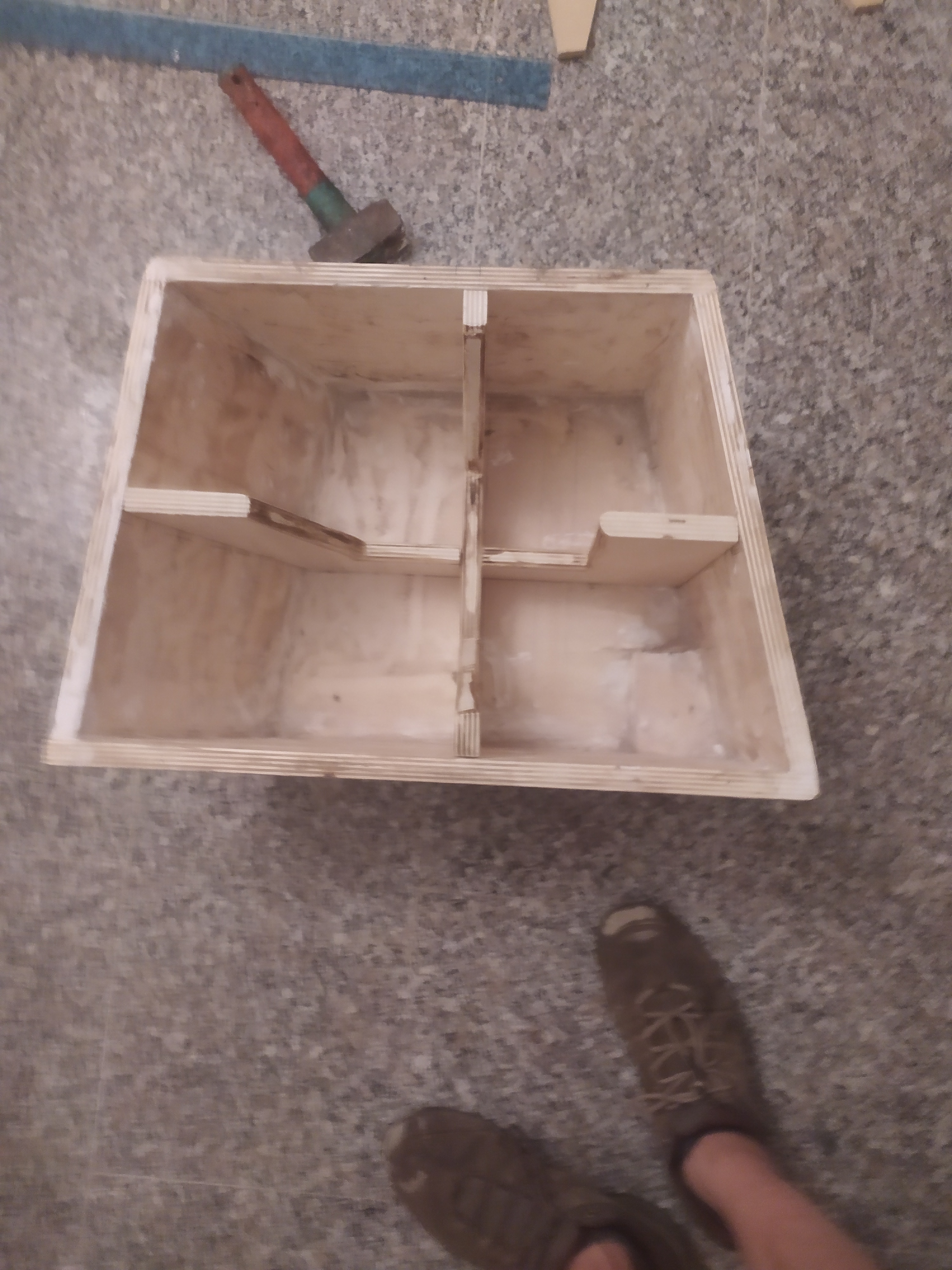

Mannaggia a voi mannaggia.
Mi faccio prestare la fresa oggi o domani e faccio prima il coperchio e poi i rinforzi anche se vista la geometria la cassa è estremamente rigida.
#838
Armando Proietti ha scritto: 22 ago 2022, 11:00 Mannaggia a voi mannaggia.
Si... perchè non hai mai visto cosa succede "in potenza" con un tono fisso e il box illuminato da una lampada stroboscopica... fidati RINFORZA
#839
Mi fido mi fido.
Ho rotto il c.... A mezzo forum ma li ho fatti.
Ho usato prima una tavola fina per fare il campione e poi ho tagliato quella da 20mm.
Come mi hai consigliato la incollo quando arriva il subwoofer per vedere se ci sono problemi.
