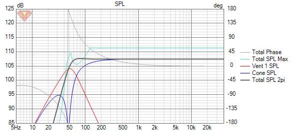

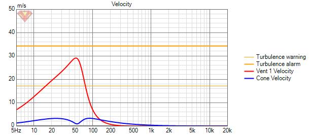

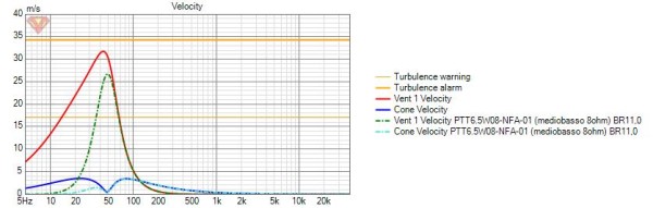

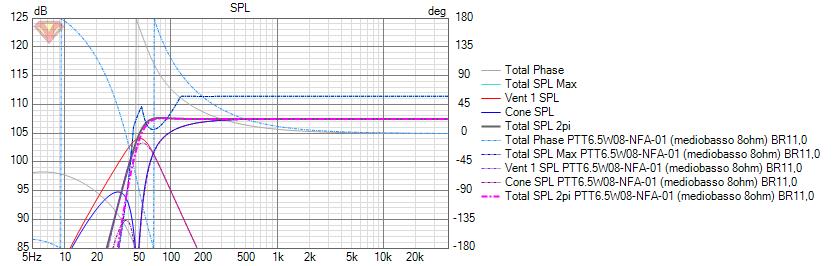

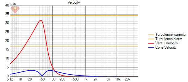

ipotizziamo di utilizzare il Purifi PTT6.5W08-NFA-01 (mediobasso 8ohm) ed un tubo diametro 58mm su un box di 11 litri applicando 100w su 6,9ohm
l'accordo secondo me da provare è a 48hz, che permette di avere una F-3 a 50hz, una F-6 a 44hz e una F-10 a 38hz che per un midbasso va più che bene

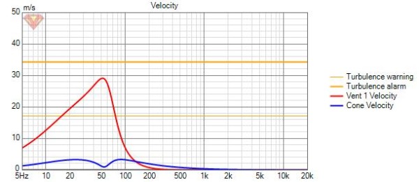

il tubo in questa configurazione vene lungon 25cm e la velocità dell'aria nel condotto rimane sotto i limiti (già senza applicare passaalto)
Re: FORD Sonus-MAX

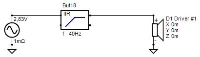

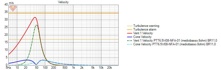

se poi ipotiziamo un passaalto attivo, esempio a 40hz butterworth 18db/oct (una roba plausibile diciamo) notiamo che la situazione migliora ulteriormente in termini di soffi e indubbiamente di tenuta in potenza penalizzando pochissimo la discesa del driver

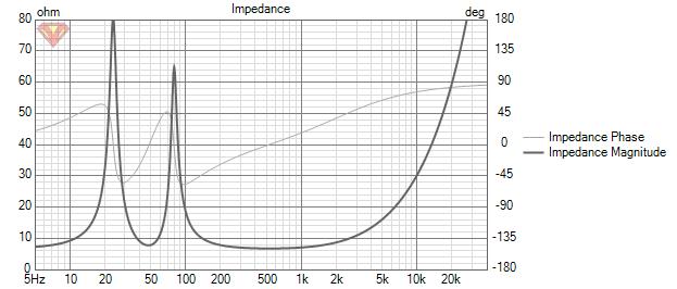

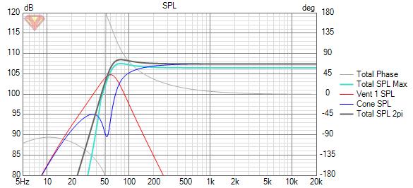

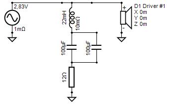

per puro diletto possiamo, anche già abbozzare la cella di compensazione del driver in cassa (GIUSTO PER FARCI UN IDEA)

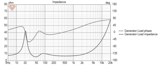

@Nostromo Una curiosità:
Ma, dati i 2,83 V, l’abbassamento della “SPL MAX” è dovuto al picco alto dell’impedenza (quello del woofer in cassa)? Perchè direi che è proprio ESATTAMENTE in quel punto..
Se fosse, è dovuto al fatto che a parità di tensione erogata, l’amplificatore erogherà meno potenza per l’aumentare della resistenza di carico?
Chiedo, perchè la risposta in frequenza non si modifica. Ma è considerata a 2,83V. Ovvero 1 W su 8 ohm.
In un sistema ideale, TEORICAMENTE, con “tot tensione” devi ottenere “tot pressione”, proporzionalmente. Il motivo del calo, è dovuto al fatto che quando arrivi a tensioni elevate va in saturazione l’amplificatore (i finali sono tutti aperti e si raggiunge il valore della tensione di alimentazione) prima di “assicurare quella risposta”?
Non so se è OT.. Magari al limite si puó aprire una discussione se ritenete che il discorso interessi. Coinvolgendo anche @Etabeta , “conoscitore intimo” del funzionamento delle amplificazioni. Giusto per capire perchè si fanno le celle di compensazione e quando sono utili. Perchè mi viene un vago sospetto..
Re: FORD Sonus-MAX
è una lievissima desintonizzazione dell'accordo... se sali con l'accordo di una manciata di hz sparisce...ozama ha scritto: ↑16 dic 2021, 7:55 C’è poco da commentare.. S’ò soddisfazioni, dopo tanta fatica a fare il box!![]()

una seconda alternativa potrebbe essere quella di salire con l'accordo a 54hz, in modo da avere un pelino in più di punch
chiaramente la F3 sale a 57hz, la F6 a 50hz e la F10 a 44hz
il tubo si accorcia a 19cm
(opzione che sicuramente proverò in fase di messa a punto del tutto)
chiaramente la cella di compensazione, dato che è centrata sul picco del driver in cassa, non cambia...

io ho messo una frequenza "esemplificativa" di 40hz per far vedere come varia la velocità dell'aria nel condotto.... se sali da 40 a 44 soffierà ancora meno e perdi qualcosina in più in gamma bassa.Armando Proietti ha scritto: ↑16 dic 2021, 10:52 Mi sono espresso male io intendevo il taglio attivo andrebbe bene a 44hz

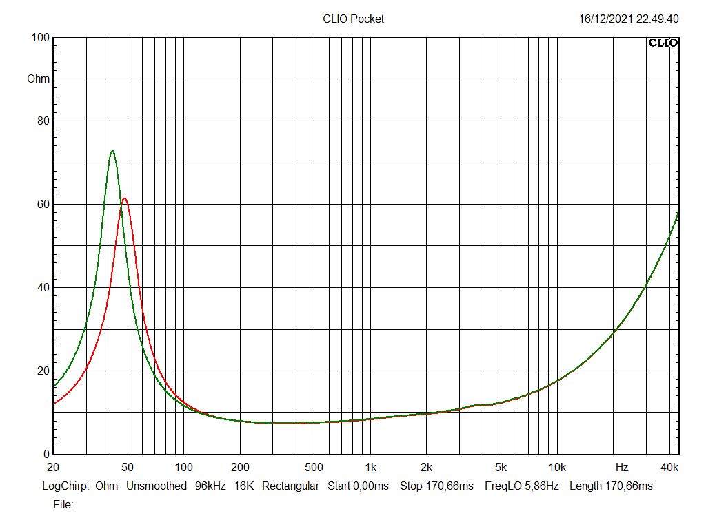

Fatto rodaggio ai driver... come si può vedere cambia parecchio
Poi abbiamo iniziato a fare qualche prova ma ancora è prematuro postare misure

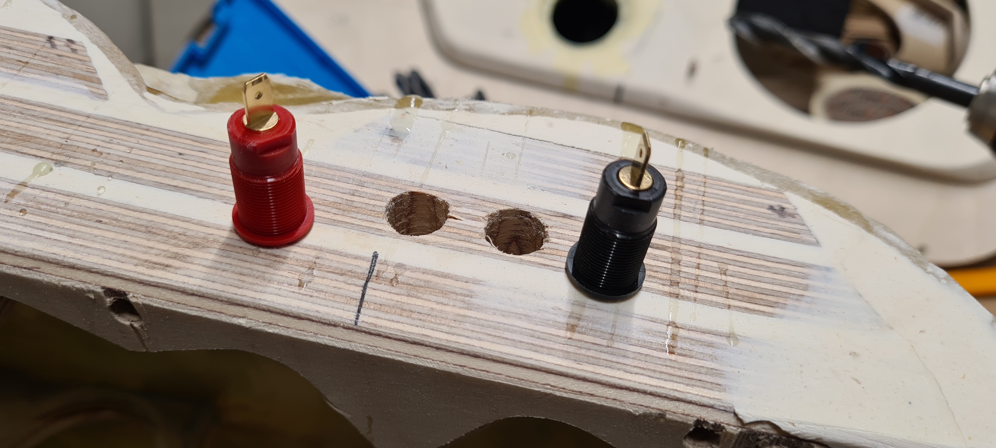

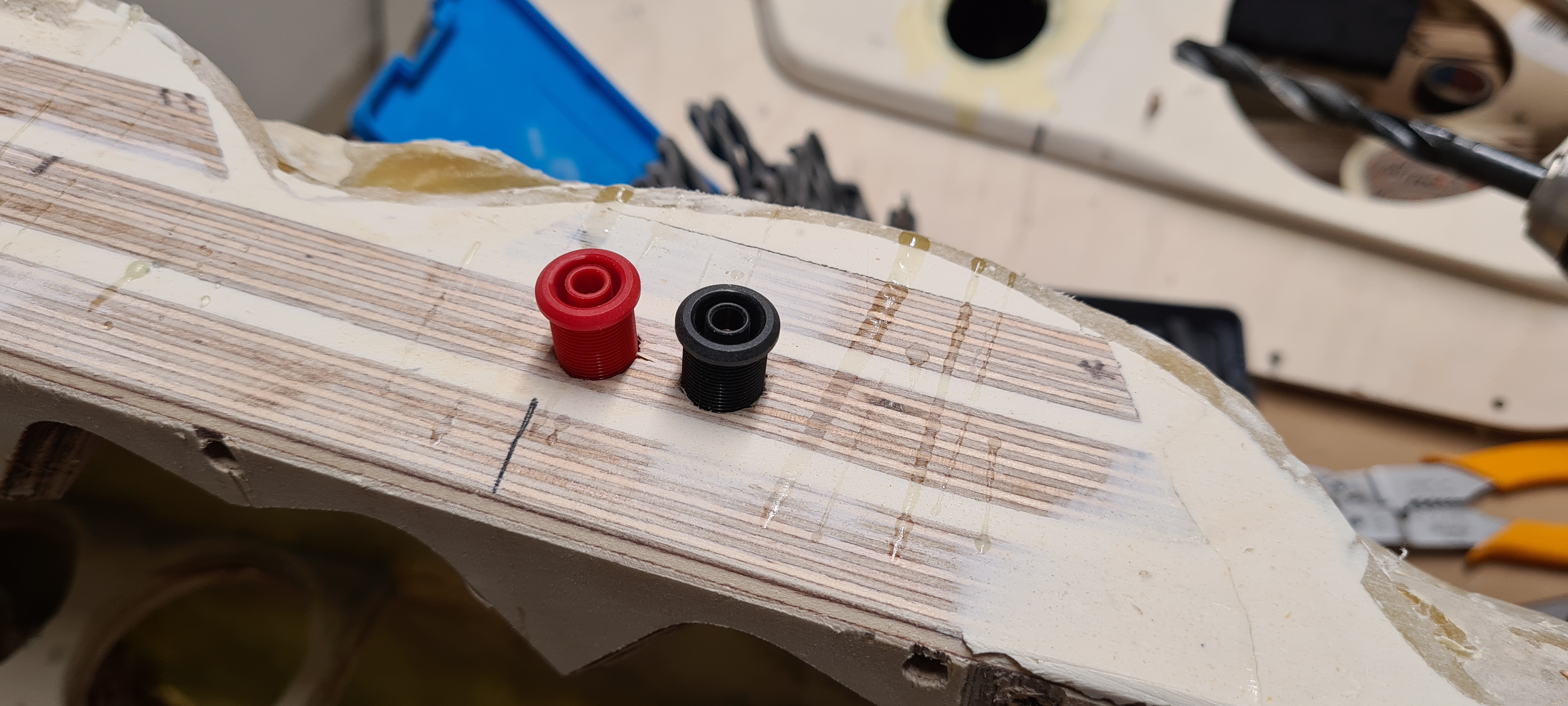

Trovata posizione per i connettori di potenza che una volta montati e incollati andranno a filo del box e accettano banana plug

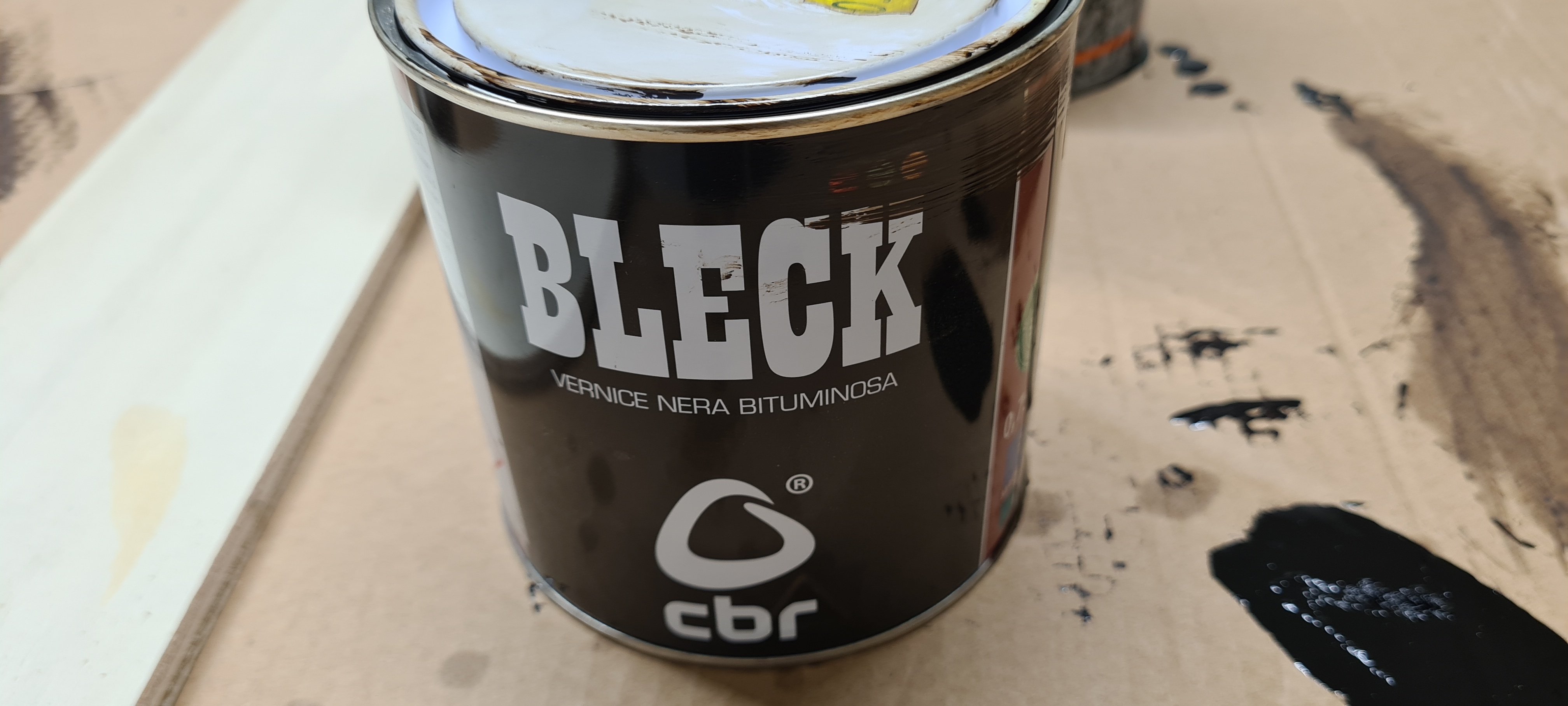

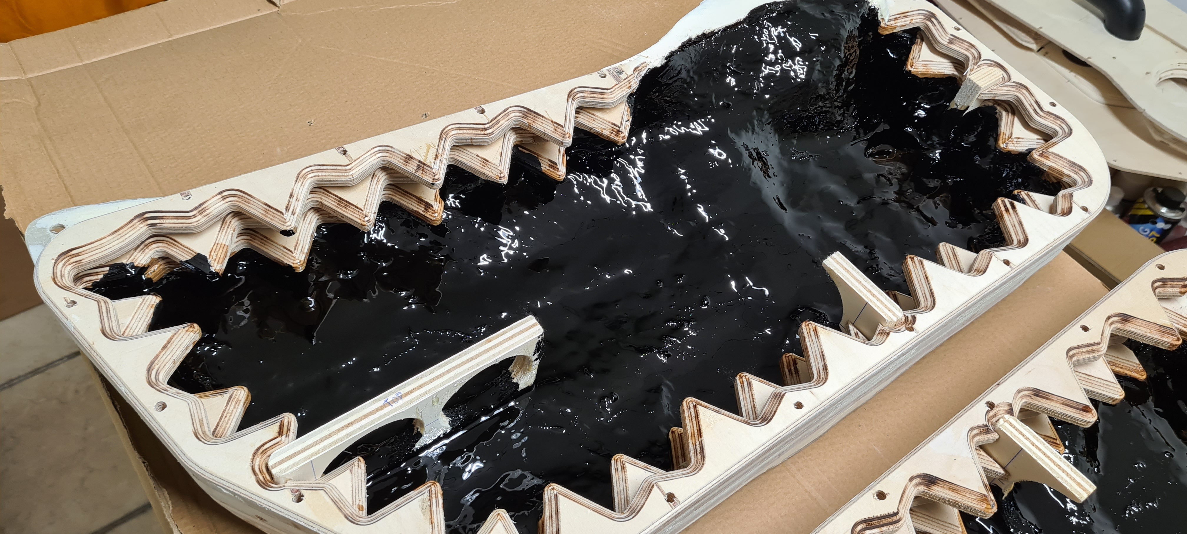

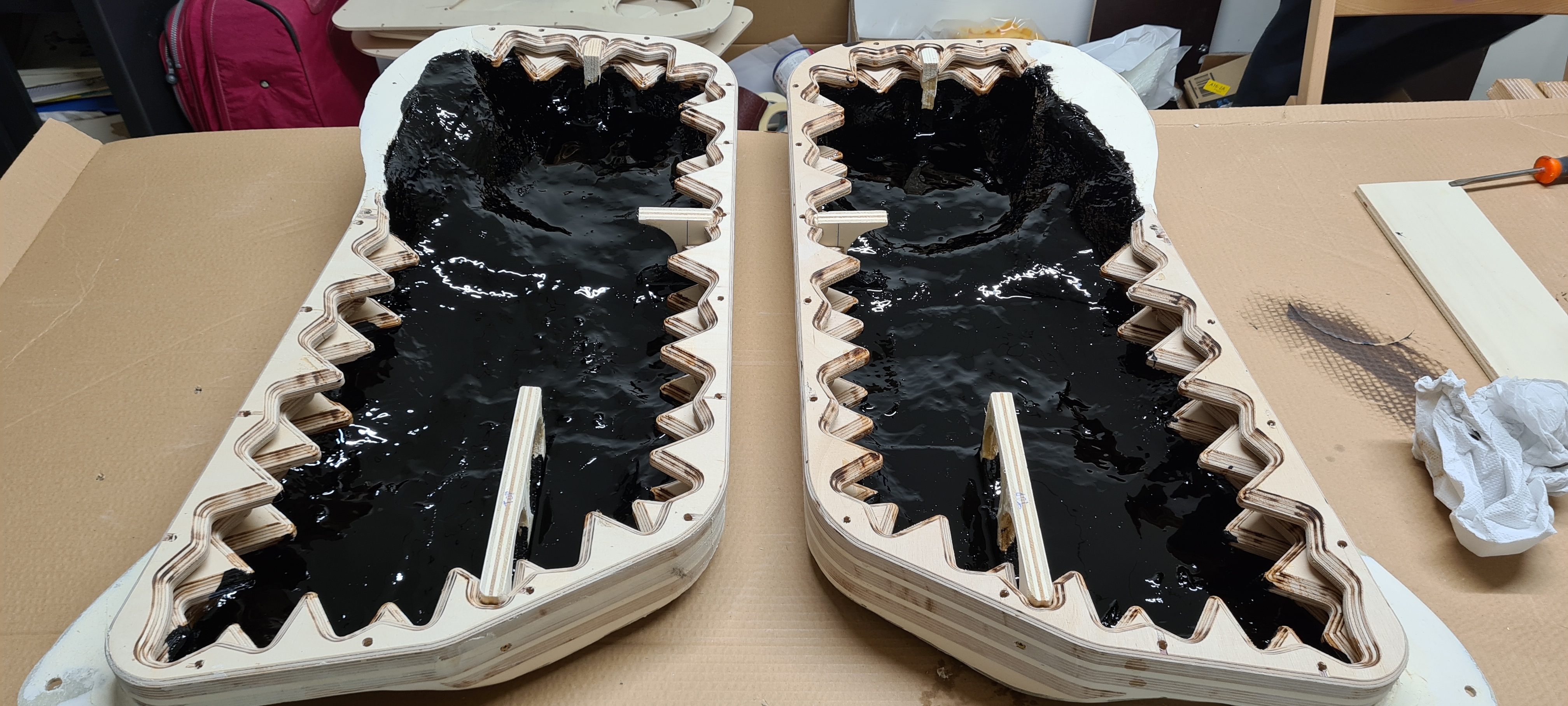

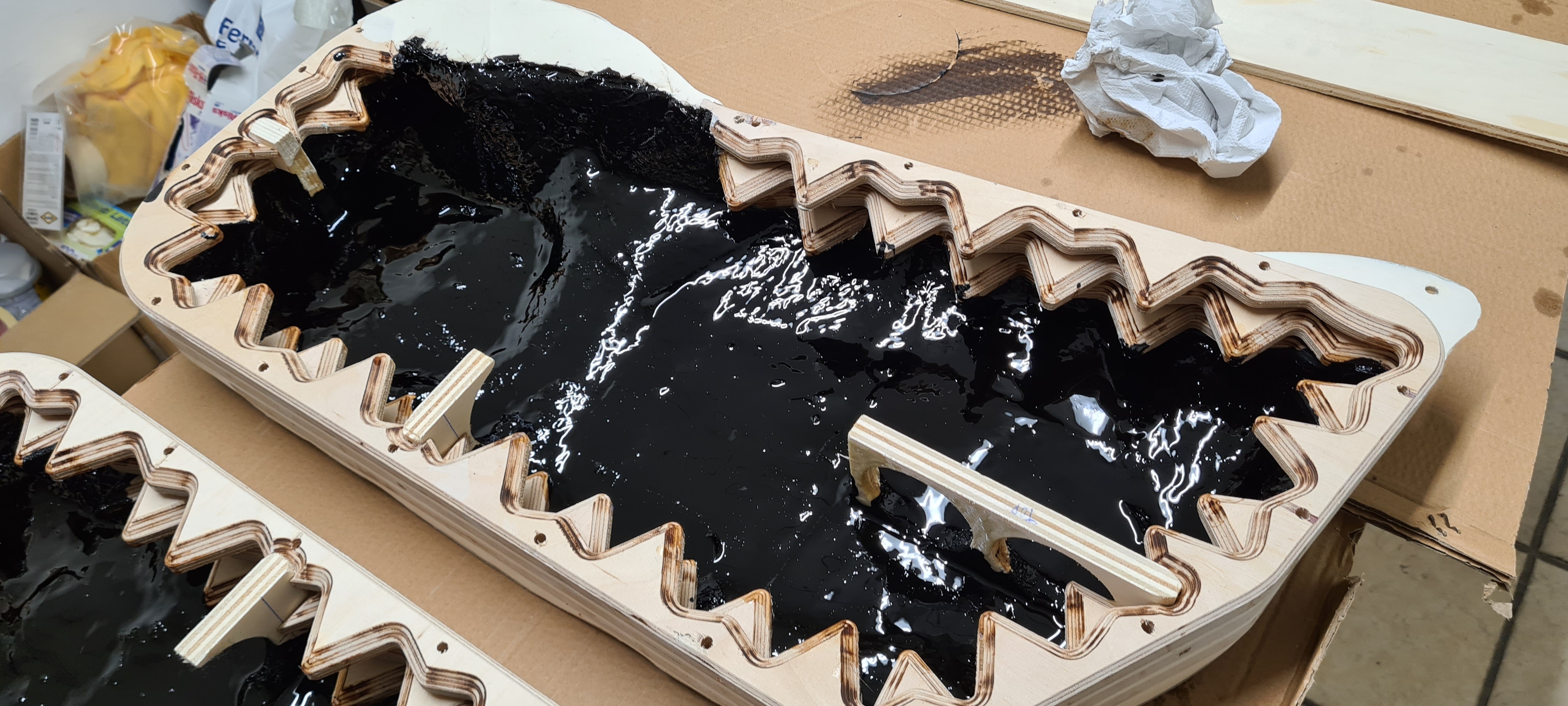

E dopo mano di bitume per tappare tutte le piccole imperfezioni legno stucco...
Adesso devo aspettare che tutto sia asciutto per piazzare il damping
Re: FORD Sonus-MAX
Che materiale userai cone damping? Rivesti tutto?
