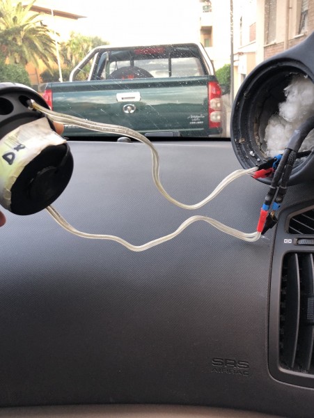

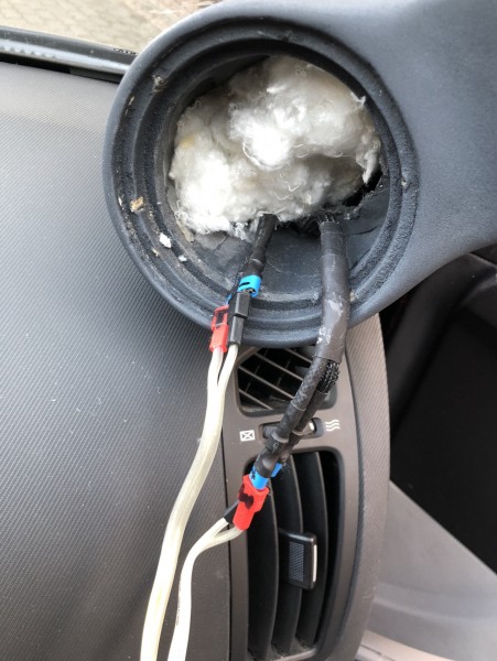

Oggi avevo 15 minuti (non di più :hahahah: ) ed ho tirato fuori l’altoparlante incriminato.
I cavi sono OK e come vedi Marco, non c’è verso di sbagliare....
son due calze diverse dalle quali esconi il + ed il - di ciascun ap.
I fastom vanno bene, le saldature sono OK....
domani lo scambio col sinistro ma so già il responso O_O
Re: LA KIA CEE'D di Wladimiro
#803
Ok certo non sapevo come erano messi per questo ti avevo detto di controllare.
Quindi secondo te è il tw andato?
Messaggi: 13340
#804
Si son quasi sicuro... domani provo ad invertirli

Ma quella matassa di cavi dove la infili quando rimetti a posto l'altoparante?
Hai spazio a sufficienza?
Messaggi: 13340
#807
Certo, il montante è quasi 1 litro..... comunque i cavi li spingo dietro il cruscotto.

Altoparlanti invertiti e come sospettavo il problema é passato a sinistra... T_T
Li ho gia sostituiti con i Morel integra ovation 4....
Quasti li mandiamo in vacanza a Moncalieri :D

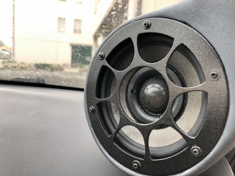

Eccoli... vecchie conoscenze :D
#810
Dai pure i Morel fanno la loro porca figura! Che poi perché preferivi i Macrom ai Morel?
Messaggi: 13340
#811
mark3004 ha scritto:Dai pure i Morel fanno la loro porca figura! Che poi perché preferivi i Macrom ai Morel?
Più corpo nelle voci maschili, maggior discesa del piccolo wf e tw più dolce....
Ottoni e tamburi più realistici..... una spanna sopra!!!! infatti li mando a sistemare :) (prima mi faccio fare un preventivo)

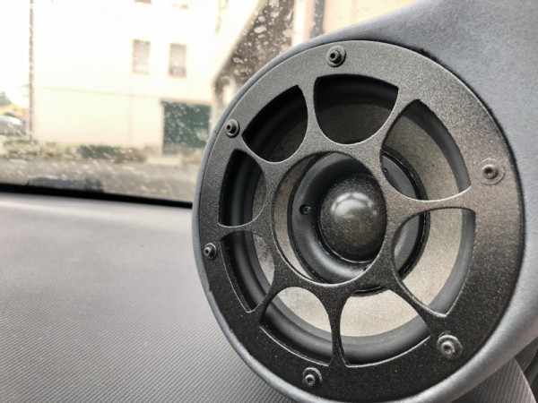

Intanto li rimetto e ho deciso su consiglio di alcuni ragazzi sul gruppo di Faceook di togliere quella griglia.
rea riflessioni di sicuro (e non poche).
faccio alcune prove.....poi anche i morel che ho su adesso....... se ben tarati mi dicono che sono nettamente superiori ai macrom......
Però il tw è piu tagliente nel morel e il medio scende maggiormente nel macrom
(quindi voci più corpose e tw più dolce........cosa che me lo fece preferire al cugino più giovane :) )
Vediamo.... sono in trattativa per altri due 54.10 .....non demordo :)

Mha sai..... il brand è lo stesso ma tra l’uno e l’altro ci sono oltre 20 anni di differenza.... il tw nel morel è piu arretrato quindi è quasi un unico punto di emissione.... non occorre ritardarlo rispetto a medio.
Poi certo son gusti.... tant’è che io preferisco il vecchietto.
La griglia..... NÌ.... è un po’ che ci penso, il medio è proprio “a filo” cioè bisognerebbe che emettesse la musica come se fosse un laser per non incombere in riflessioni (dannose non so quanto).
Ed anche il tw è inutile negarlo trova un bell’ostacolo!!!!
Belle quanto vuoi (e a me piacciono molto) ma una maglia esagonale la proverei.
Intanto provo proprio a toglierle.
