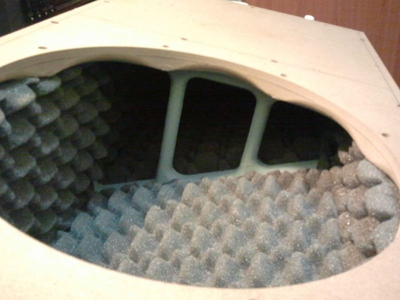

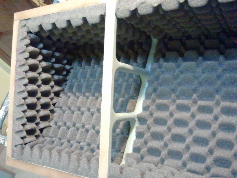

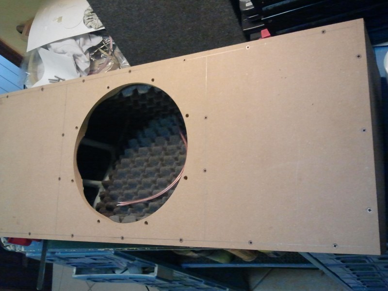

Next ha scritto:Foto.... foto .... foto!!!!! :)
bellissimi lavori :sbav:
Grazie,eccoti accontentato...
Box con tutte le pareti "bugnate" poi chiuso e montato l'ap...

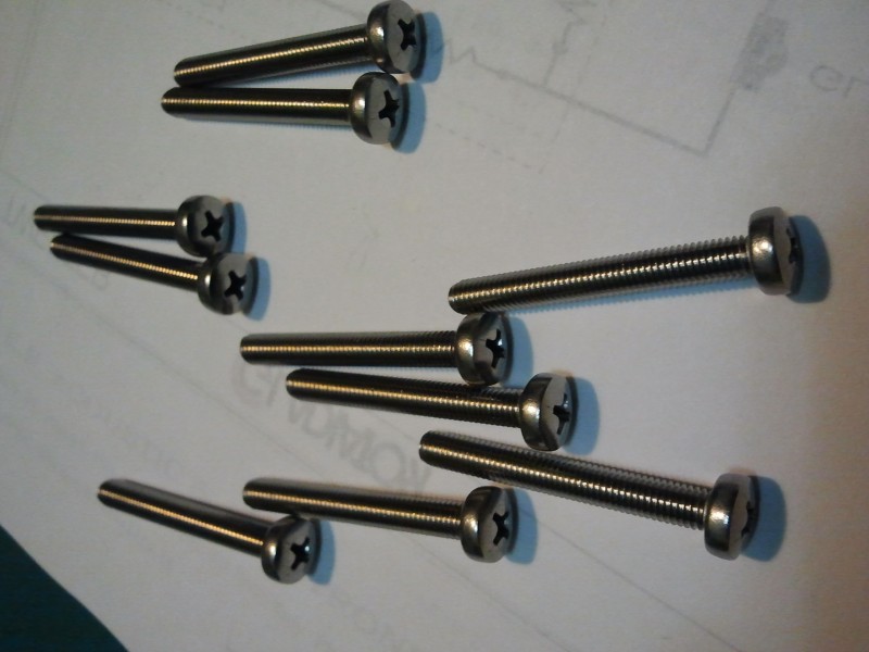

Viti M5 in acciaio...
In una prima misura con solo il bugnato sulle pareti ero poco sopra ad un qtc ideale,poi ho aggiunto due fogli di dacron nei due spazzi laterali ed migliorata abbastanza.
