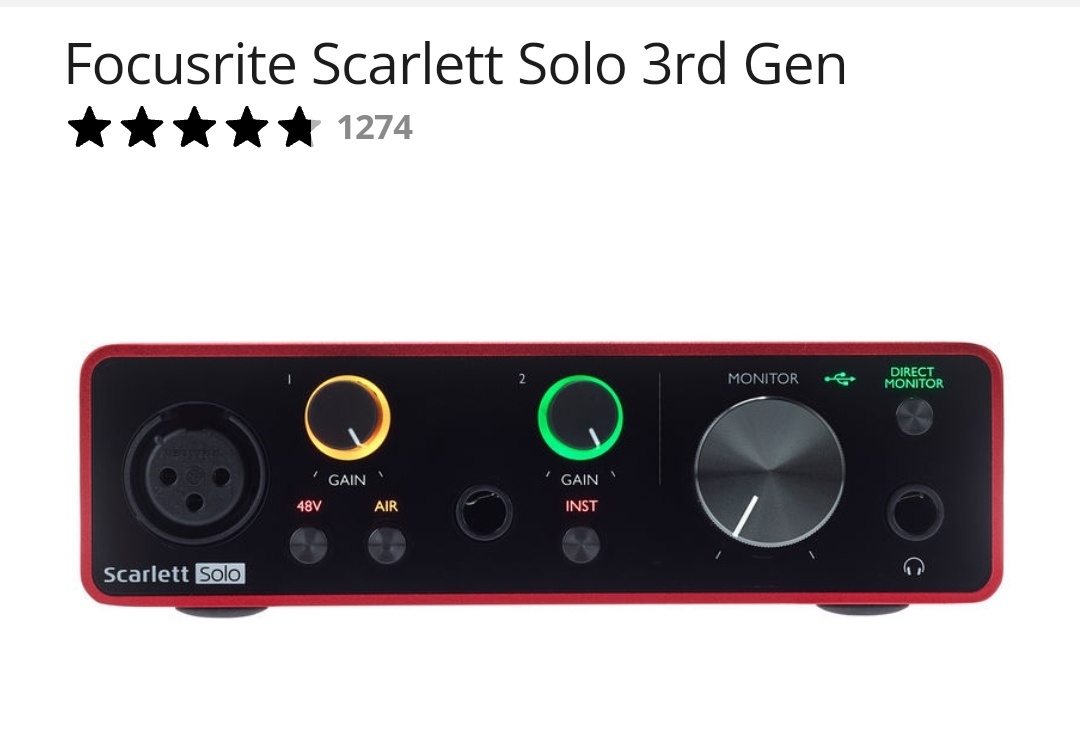

Credo serva necessariamente due canali, uno ti serve per il mic e uno per i segnali da inviare/loop

Avevo una 2i4
Ottimissimo rapporto Q/P
Se hai un mic solo credo vada bene anche la tua, controlla il manuale

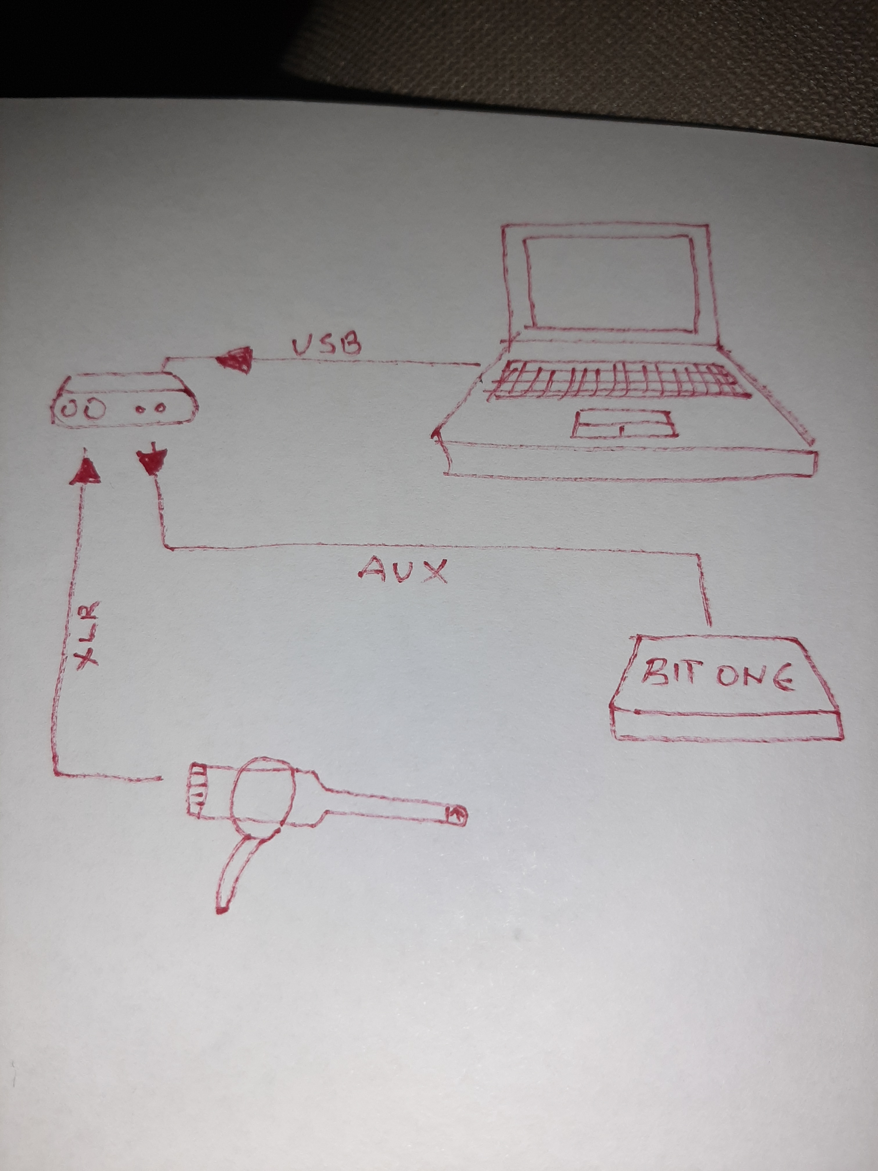

Le connessioni dovrebbero essere queste, la scheda audio ha un ingresso microfono e un ingresso aux, dovrei andar bene, per il loop il cavo va dalla scheda audio al bit one

È corretto?

Attento che non sia un ingresso mic xlr e aux sia alternativa sullo stesso canale
Ti serve un ingresso e un uscita

Infatti, credo siano però 2 ingressi separati

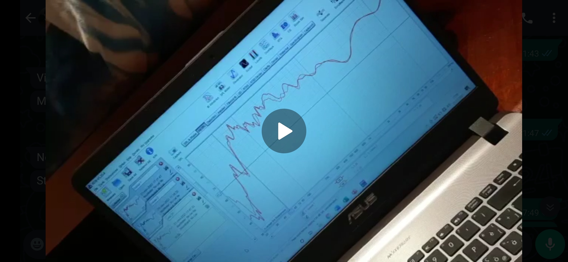

Ok, @The_Bis , ci provo:
La Focusrite ha 2 ingressi microfono, un'uscita cuffie stereo, è due uscite L e R per i diffusori,
Nel primo dei 2 ingressi microfoni ho il BEHRINGER ECM8000, con alimentazione 48v, sulle due uscite L e R ho i due diffusori KRK, poi ho un collegamento tra l'uscita cuffie stereo e l'ingresso 2 microfonico per la calibrazione della scheda audio,
La calibrazione che mi ha chiesto di fare Rew è quella dei Db, che ho fatto con un fonometro esterno al sistema, posto qualche screen di misurazioni,
Quello che mi interessa misurare è il tempo di volo per gli AP
Messaggi: 3389
Re: IMPIANTO AUDIO GOLF
#90
Azz, Nunzio...
Screenshot non erano meglio? Divento cieco a capirci qualcosa dal video.
In ogni caso già da quello che mi scrivi capisco che c'è molto che non hai capito.
Ora l'orario è tardo ma cominciamo da mettere un bello SCREENSHOT della schermata preference di REW dove si impostano ingressi e uscite.

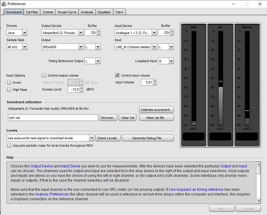

Buongiorno a tutti!
perdonatemi per il ritardo!
questa è la schermata "preferences"

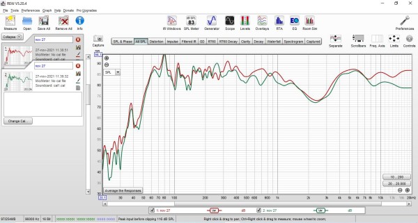

questa è una misurazione dei monitor KRK L e R

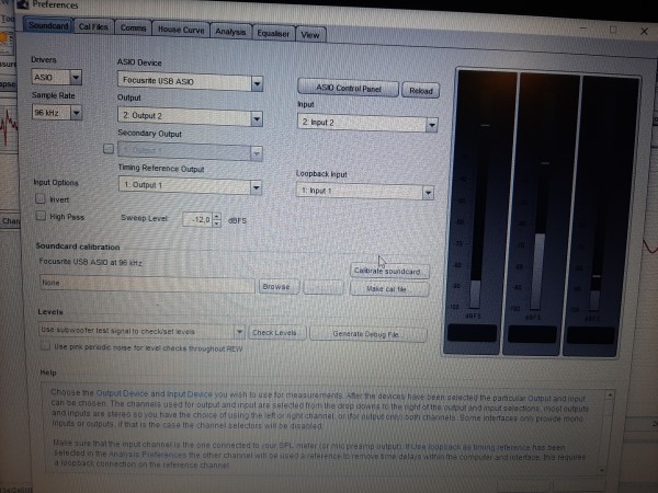

Scusa Nunzio se ti rispondo ora, ci sono diverse cose che secondo me ti stanno portando fuori strada.
Intanto, prima di tutto, scaricati i driver Asio della tua Focusrite ed installali. Poi sul menù preference invece di Java usa il driver ASIO.
Poi considera che le misure si fanno per bene SOLO se usi il timing reference loop.
Per cui ti consiglio di collegare il mic sul ingresso 2 e l'uscita della scheda audio 2 la fai andare verso l'impianto.
Invece ingresso 1 ed uscita 1 li colleghi insieme con un cavo JacK-Jack.
Fatto questo ti assicuro che timing reference output e loopback.input corrispondano ad ingresso ed uscita che hai messo in loop con il cavo Jack-Jack. Mentre Output ed input corrispondano effettivamente ad uscita della scheda audio e ingresso microfonico.
Elimina la calibrazione della scheda audio, l'hai fatta nel modo errato e tra le altre cose quella interfaccia audio non ha bisogno di calibrazione.
Ora mandami nuovamente la schermata che vediamo se è tutto ok.

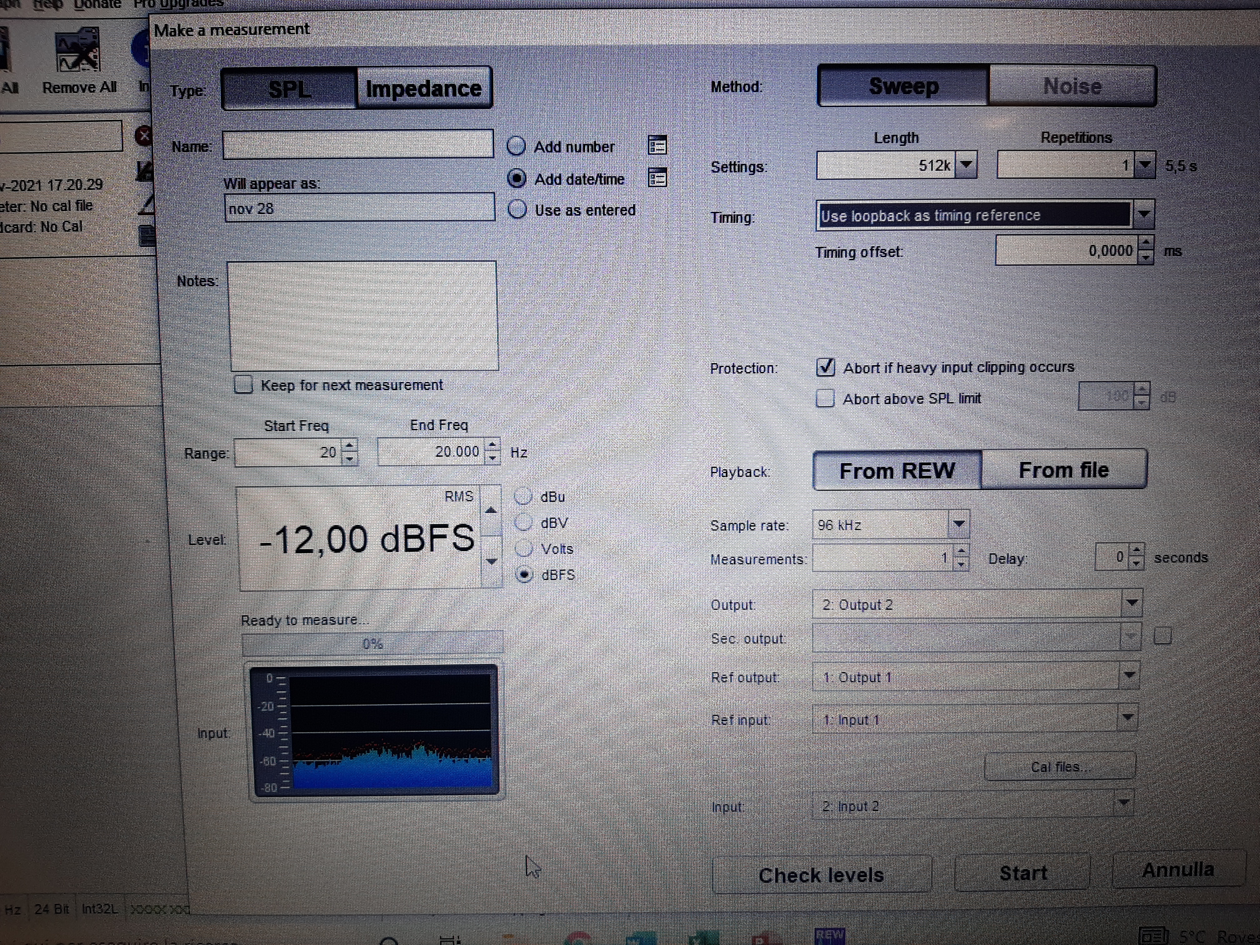

Poi gentilmente mandami anche lo screenshot di come è impostata la schermata measure.

Ok! Ti ringrazio per la pazienza! Credo di esserci!

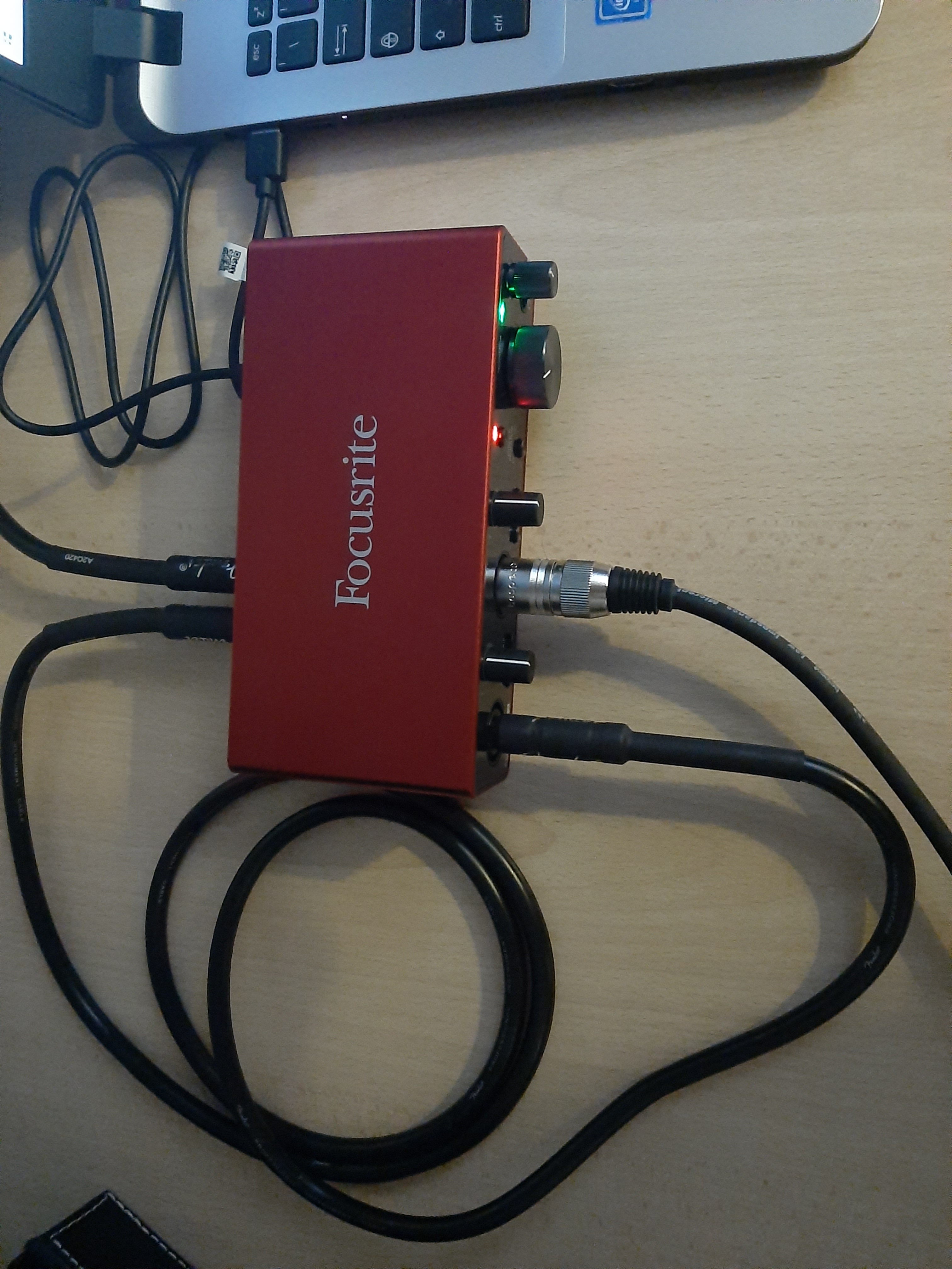

Ecco i collegamenti
Messaggi: 3389
#95
Ottimo lavoro...
Ora si misurano i tempi di volo come dio comanda ;)

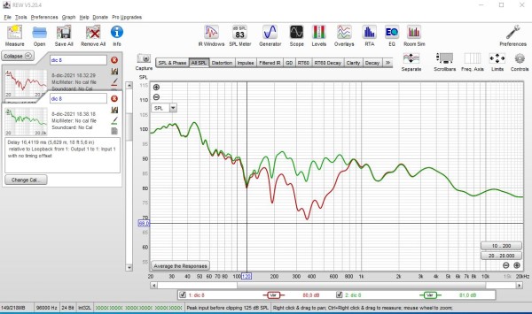

Ciao a tutti!
si ricomincia, dopo uno stop di 20 giorni.....
ho iniziato a misurare in auto, anche se con qualche dubbio e qualche domanda da fare, ho collegato la scheda audio direttamente al bit one con aux1, misurando una volta con R e una con L, essendo che ho una sola uscita disponibile dalla focusrite, posto la misurazione del lato R, prima e dopo una prova di accorgimento sull'eq del bit one, ora le mie domande sono queste:
1) è possibile collegare l'uscita cuffie della scheda audio al bit one (aux1) in modo da avere L e R disponibili e non dover ogni volta attaccare e staccarre il cavo?
2) il bit one si spegne ogni 5 minuti, anche se lo accendo direttamente dal drc e tengo lo stereo spento, è normale?
3) in base alla risposta in frequenza che ho postato (quella verde), quali sono le cose che non vanno e che devo aggiustare? (fasi, picchi, buchi, ecc...)
4) posso disegnare una linea come referenza su REW sul grafico di risposta in frequenza?
grazie a tutti per le risposte
#99
Ma hai fatto direttamente la misura della RTA completa di tutti gli speaker?
Una correta procedura sarebbe almeno misurare ogni singolo speaker (in flat e senza crossovers) cosi' da valutare il miglior taglio per ognuno.
E' possibile inoltre su rew caricarti la "house curve" cioe' curva di riferiemento. A tal proposito c'e' un comodo Excel creato da un utente DIYMA dove metti i tagli che vuoi e ti tira fuori i file txt da poter caricare in rew per avere varie curve di rifrimento, sia per 2 che 3 vie.
https://www.dropbox.com/s/7ko9kl8n03ttp ... .xlsm?dl=0
