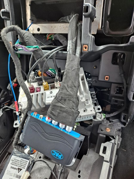

Qualcosa ogni tanto si muove.
Installato modulo Can Bus per l'estrazione del segnale a banda intera con uscite RCA
Per rimuovere la sorgente oem bisogna smontare tutta pa mascherina e parte della copertura del tunnel. 4 viti im tutto ma una rottura di scatole comunque!
Modulo PAC installato insieme alle RCA, con un giro di nastro telato a protezione.
I canvi di collegamento mi hanno permesso do portare il modulo PAC in basso, così da poter intervenire senza smontare la sorgente se ci fosse bisogno.
Passaggio del cavo Conductor del dsp. Credo di realizzare um supporto proprio nella zona dove esce il cavo.

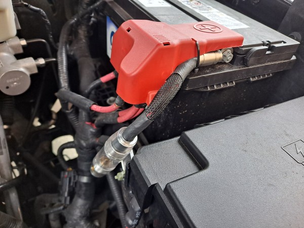

Re: La cura del bisonte
Anche il positivo batteria è al suo posto.
Tutto il cablaggio (positivo ed RCA) vanno a finire sotto al cruscotto lato guida, dove è stato anche posizionato il Match:
Prossimo step completare il cablaggio/collegamenti tra il Match e le linee degli speaker oem. E vedere se funziona qualcosa!

Finalmente si continua!
Ma è davvero enorme quel macchinone! Se guardo il monitor e l’interfaccia, mi sembra che lo schermo sia un 15 pollici..
Per quanto riguarda il Match, mi sembra un buon posto. Raggiungibile ma fuori dalle scatole.
Buon lavoro!
Buon lavoro!

L'interfaccia è molto piccola, basta vedere i connettori rca, é poco più grande di in pacchetto di sigarette.ozama ha scritto:Finalmente si continua!![]()
Ma è davvero enorme quel macchinone! Se guardo il monitor e l’interfaccia, mi sembra che lo schermo sia un 15 pollici..![]()
Buon lavoro!
In ogni caso effettivamente avevo spazio per mettere il match altrove, ma il posto è strategico perché va a finire vicinissimo all'ampli OEM ed il relativo cablaggio, con vantaggio di non dover fare prolunghe ma usare il cavo adattatore ed i cavi in dotazione col match interfacciamdoli tra loro senza dover fare prolunghe ed andare a spasso per l'auto!
