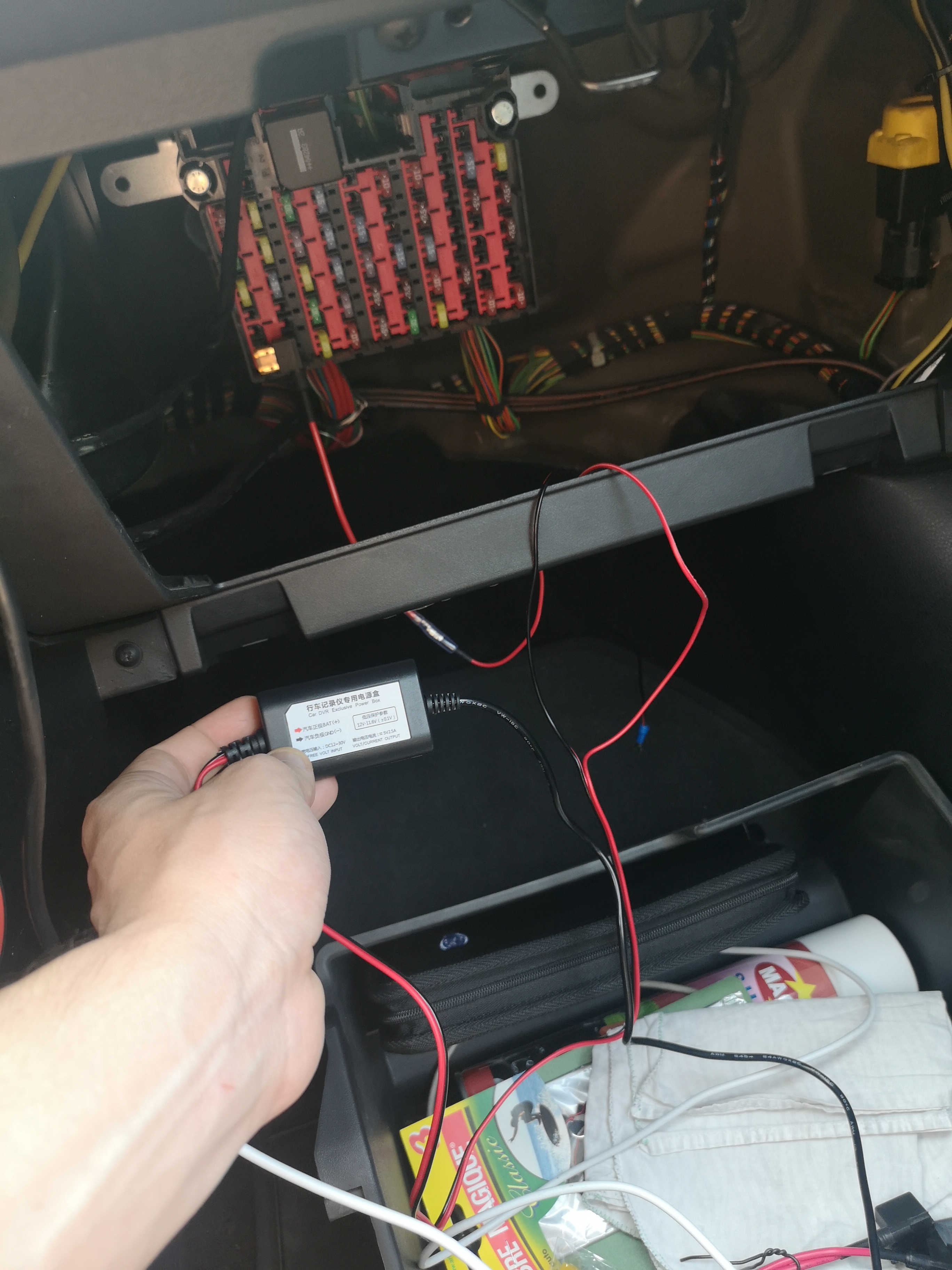

In una foto il vecchio collegamento dietro l'autoradio con i due morsetti. Nell'altra foto il nuovo collegamento tramite rubacorrente (con massa ancora da collegare).

Non avevo capito che avevi cambiato alimentatore. Non hai mai messo foto di quello che facevi a mi sono perso qualche pezzo, è evidentemente. :hmm:
Spero che ora vada bene e che tu sia riuscito a far funzionare anche le luci di posizione.

ozama ha scritto: 23 ago 2021, 0:08 Non avevo capito che avevi cambiato alimentatore. Non hai mai messo foto di quello che facevi a mi sono perso qualche pezzo, è evidentemente. :hmm:
Oggi ho fatto un giro di prova e sembra funzionare tutto bene, tranne le luci di posizione che continuano a non funzionare. Provando con il tester non rileva più tensione dall'alloggiamento del fusibile. Come se la corrente non arrivasse più alla scatola dei fusibili.. Credo mi convenga portarla da un elettrauto per dargli un'occhiata più approfondita.

Giusto per correttezza: quelli che vedo nel vano autoradio sono mammut (quelli bianchi) e morsetti di giunzione, anche detti “cafrullo” (quelli trasparenti). Non vedo “ruba corrente”. Che sono morsetti che quando chiusi, tagliano autonomamente la guaina del cavo “madre” e consentono di fare un prelievo in linea, derivando l’utenza senza interrompere il cavo principale.
Giusto per capirci, perchè, a distanza, la terminologia è impostante. :)
Poi, venendo a noi, dalla foto, non si capisce, quindi chiariscimi un po’. :hmm:
Ma quel porta fusibile con prelievo che hai messo, se è quello del link, HA UN VERSO E DUE SEDI PER I FUSIBILI: una per il fusibile originale ed uno per quello della utenza derivata.
Se ti va la telecamera, dovresti averlo messo nel verso giusto. :yes: Ma:
1) Hai messo al suo posto il fusibile originale? Perchè se non lo metti nel posto giusto dei due disponibili, logicamente non arriva più corrente all’utilizzatore principale (le luci di posizione). ^^
2) Se si: sei sicuro di non aver invertito i due fusibili e che quello che hai messo nella posizione che protegge l’utilizzatore originale non fosse troppo piccolo e non sia saltato? Perchè dal colore vedo solo un “giallo scuro” che è da 7.5 Amper, che potrebbe essere un po’ poco per e linee delle posizioni. E data la posizione di ripresa, non vedo altro. :hmm: I fusibili inseriti devono essere due, del valore corretto e nella posizione corretta. Per accertartene, devi fare delle MISURE. Basta un tester da 10 Euro. :)
3) Hai provato a togliere tutto e ri mettere il fusibile originale al suo posto (DOPO AVER CONTROLLATO CON UN TESTER PERCHÈ A VOLTE NON SI VEDE AD OCCHIO..) e verificare che le luci di posizione tornino a funzionare?
Guarda che se nel porta fusibile scatola non arriva corrente, non ti va nemmeno la telecamera. È quindi IMPOSSIBILE, se la telecamera funziona. Secondo me, devi ragionare e seguire il flusso della corrente. Come se si trattasse di un “segnale” nel mixer che usi per le tue produzioni. ;)
Se non vuoi brancolare nel buio rischiando di fare danni, devi fare delle MISURE con il tester. Ti serve misurare i “V AC” per capire se c’è tensione nei vari punti, prima di collegare la roba. E gli “ohm” per verificare con sicurezza la continuità di un circuito, senza alimentarlo. Ad esempio, se un fusibile è buono, cosa che a volte non si vede ad occhio. -.-
Occhio a non fare danni, procedendo a tentoni.

Il ruba corrente lo avevo usato nel collegamento precedente a quello della foto, poi ho rifatto tutto usando i mammut da elettricista.
Nella foto dell'attuale collegamento ai fusibili invece ho inserito il fusibile originale nell'apposito spazio insieme a
Quello dell'alimentatore. Però ho usato il fusibile della luce del freno posteriore che a quanto pare è sottochiave.
Le luci di posizione hanno i fusibili da 7.5 ampere (ho controllato l'esattezza dei dati nel manuale dell'auto). Siccome non riuscivo a fare andare lo specchietto da quei fusibili, ho usato quello del freno posteriore. I fusibili delle luci di posizione li ho rimessi al loro posto (verificando che non siano saltati) però continuo a non leggere alcuna tensione con il tester. Ho usato la modalità DC invece che AC per leggerlo, può essere per quello che non legge tensione?
Per misurare gli Ohm metto il negativo del tester a massa e il positivo sul connettore dove metto il fusibile, giusto?

Scusami. Ho scritto male. Va bene V DC. :) Si vede che tornare dalle ferie fa male.. ^^
Per misurare se c’è tensione, negativo a massa è positivo nel punto da misurare. Portata V DC.
Per quanto riguarda da la misura in ohm, serve a misurare se c’è continuità in circuiti NON ALIMENTATI.
Per esempio, un fusibile se è buono, tra i due contatti dello stesso, MENTRE CE L’HAI IN MANO STACCATO, oppure la linea degli altoparlanti, staccata dalla radio, verso massa per vedere se c’è un corto circuito. Oppure tra il + ed il - (sempre a linea scollegata dalla radio), per verificare se sono collegati e che impedenza hanno.

Cmq chiaro, ho fatto correttamente allora, però non rilevava proprio tensione. Mi manca da provare gli Ohm, non ero a conoscenza di questo. Cosa intendi con "verso massa per vedere se c'è un cortocircuito"?

In modalità “ohm”, nel tuo caso puoi solo verificare bene i fusibili, misurandoli IN MANO, ESTRATTI DALLA LORO SEDE. ^^
Quello che devi misurare nella scatola fusibili, una volta verificato il fusibile della linea che non va, è la tensione in V-DC nella sede dove va incastrato il fusibile del circuito che non va. E lo devi fare con il circuito alimentato. Sennó la tensione ovviamente non la misuri. ^^
Se non ti vanno le luci di posizione, accendi il quadro, accendi le luci, togli il fusibile delle luci di posizione (controlla bene che sia quello), metti a massa il puntale negativo, tester in V-DC, metti alternativamente il puntale positivo nei due contatti all’interno della sede VUOTA del fusibile, e verifichi che SU UNO DEI DUE CONTATTI ci sia tensione.
Se non c’è tensione in nessuno dei due contatti, è saltato un altro fusibile, a monte, magari nel cofano, che protegge quella ed altre linee. :)
Se c’è tensione su uno dei due contatti, mettendo un fusibile buono le posizioni dovrebbero andare.
Se sul contatto di arrivo della tensione (quello dove misuri i 12V) c’è tensione, e inserendovi un fusibile SICURAMENTE BUONO le posizioni non vanno, potrebbe esserci un fusibile bruciato a valle.
Nella Grande punto di mia moglie, per esempio, ci sono tre scatole fusibili. Una nel cofano, una nel cruscotto ed una nel baule, nel fianchetto sinistro.
In funzione di come è fatto l’impianto, potrebbero esserci più fusibili per lo stesso servizio.
L’ohmmetro ti serve solo per controllare i fusibili, una volta che li hai in mano. La ricerca guasti, seguendo la linea, si fa in tensione, in questo caso. :)
Bisognerebbe avere lo schema. Se non c’è, si va per logica ed esperienza.
Se per inesperienza ti sbagli e misuri una tensione in ohm, rischi di bruciare il tester. Così come se sbagli ad inserire le banane dei puntali nelle boccole del tester e metti il puntale rosso nella boccola degli Amper, e poi misuri una tensione. Perchè per come è costruito il tester, provochi un corto circuito. ^^
Occhio.
Non fare cose se non sei sicuro.
Mi pareva di averti spiegato bene ed evidentemente non era così. Perchè volevi usare l’ohmmetro per controllare la linea delle posizioni. T_T
Direi che se vai dall’elettrauto è meglio. Io provo a spiegarmi. Ma ho i miei limii. E tu non hai le basi.

@ozama confermo che non arriva corrente alla linea dei due fari di posizione... Ho provato gli ohm sul fusibile e mi da 000.1, quindi dovrebbe essere apposto. Mentre quando misuro i V-DC su entrambi i poli dell'alloggiamento del fusibile non rileva alcuna tensione.
Ho provato anche la tensione a tutti gli altri fusibili alloggiati e funzionano tutti. Il problema è solo con le due linee (destra e sinistra) dei fari di posizione.. (in allegato la foto dei due fusibili).
Non mi resta che capire dove andare a cercare il fusibile saltato..

Messaggi: 8119
Re: Scelta autoradio 2 din
#93
Nicolas Leoni ha scritto: 25 ago 2021, 15:23 @ozama confermo che non arriva corrente alla linea dei due fari di posizione... Ho provato gli ohm sul fusibile e mi da 000.1, quindi dovrebbe essere apposto. Mentre quando misuro i V-DC su entrambi i poli dell'alloggiamento del fusibile non rileva alcuna tensione.
Consulta il manuale dell'auto, al paragrafo dei fusibili.
Lì c'è l'elenco, con descrizione della funzione e localizzazione.
Nicolas Leoni

#94
Messaggio da Nicolas Leoni »
Dude ha scritto: 25 ago 2021, 15:41

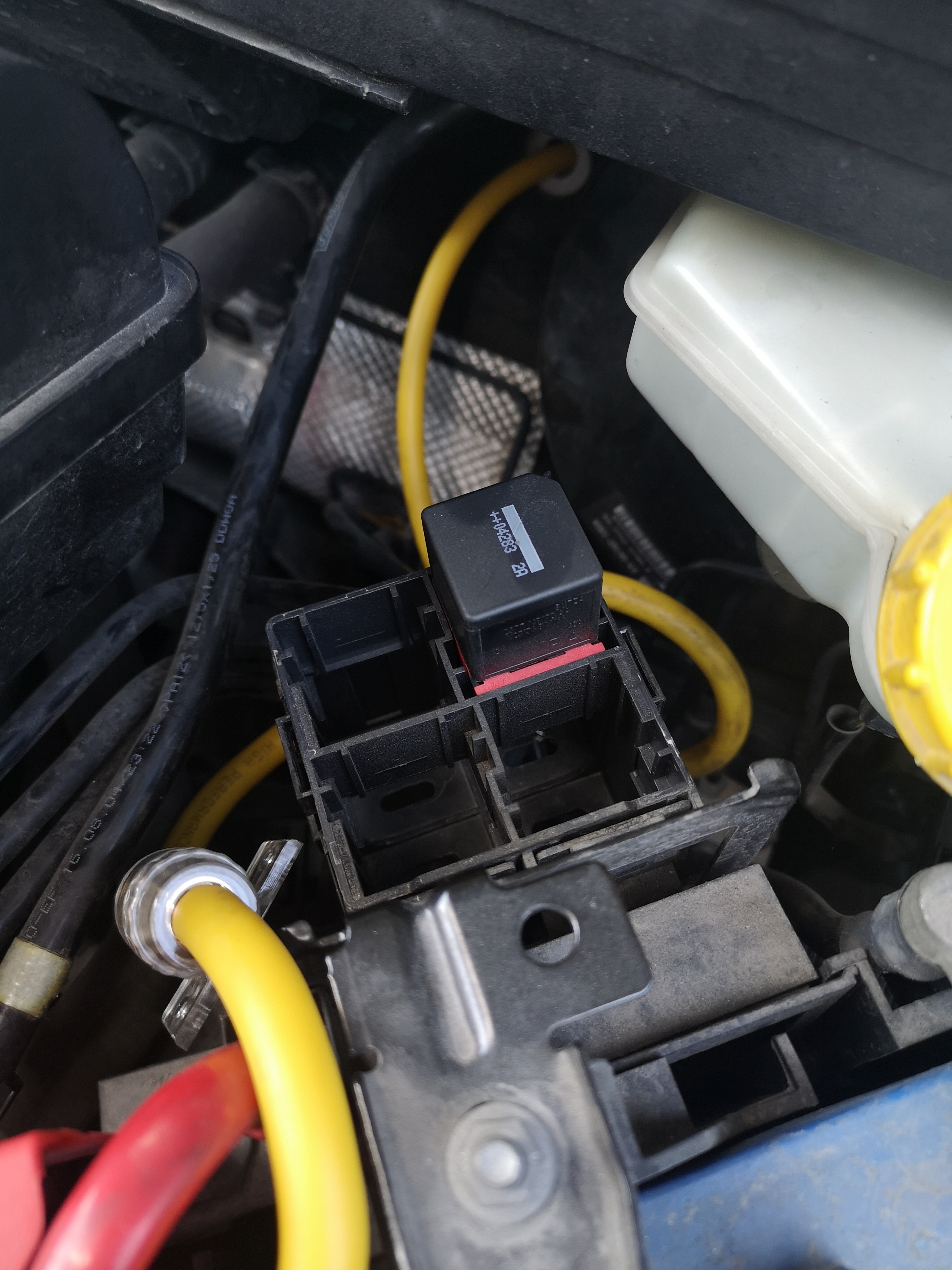

Già fatto. Ho fatto passare tutto il manuale, l'unica scatola fusibili che ho trovato sul manuale è quella che ho fotografato. Ne ho trovata poi un altra nel cofano (vedi allegato) ma non saprei che fusibili sono, non è specificato nel manuale...

#95
Questo scatolotto dell'ultima foto sembra de3cisamente più un relais, che un fusibile.
Se nel manuale non sono descritti altri alloggiamenti di fusibili, vuol dire che non ce ne sono.
Ed è anche del tutto ragionevole.
E' vero che ci sono auto con più gruppi separati di fusibili, ma non è la regola.
In definitiva, se non ci sono altri fusibili a monte di quello delle luci di posizione che hai trovato, e a quel morsetto non arriva tensione, vuol dire che in qualche modo (taglio involontario o quant'altro, difficile da dire a distanza) hai inavvertitamente scollegato la linea delle luci di posizione, non ci sono molte altre possibilità.
(che era poi il motivo per cui ti avevo invitato a "metter giù le mani dall'auto..." ;) )
Non mi ricordo, hai detto qual'è la macchina?

#97
Dude ha scritto: 25 ago 2021, 19:22 Questo scatolotto dell'ultima foto sembra de3cisamente più un relais, che un fusibile.
Non so mi sembra strano di aver scollegato la linea.. Non ho messo mano a cose particolari, ho solo tolto e rimesso i fusibili.. La macchina è una Fiesta mk5, il modello del 2005.
Cmq la porto dall'eletteauro a questo punto :)
