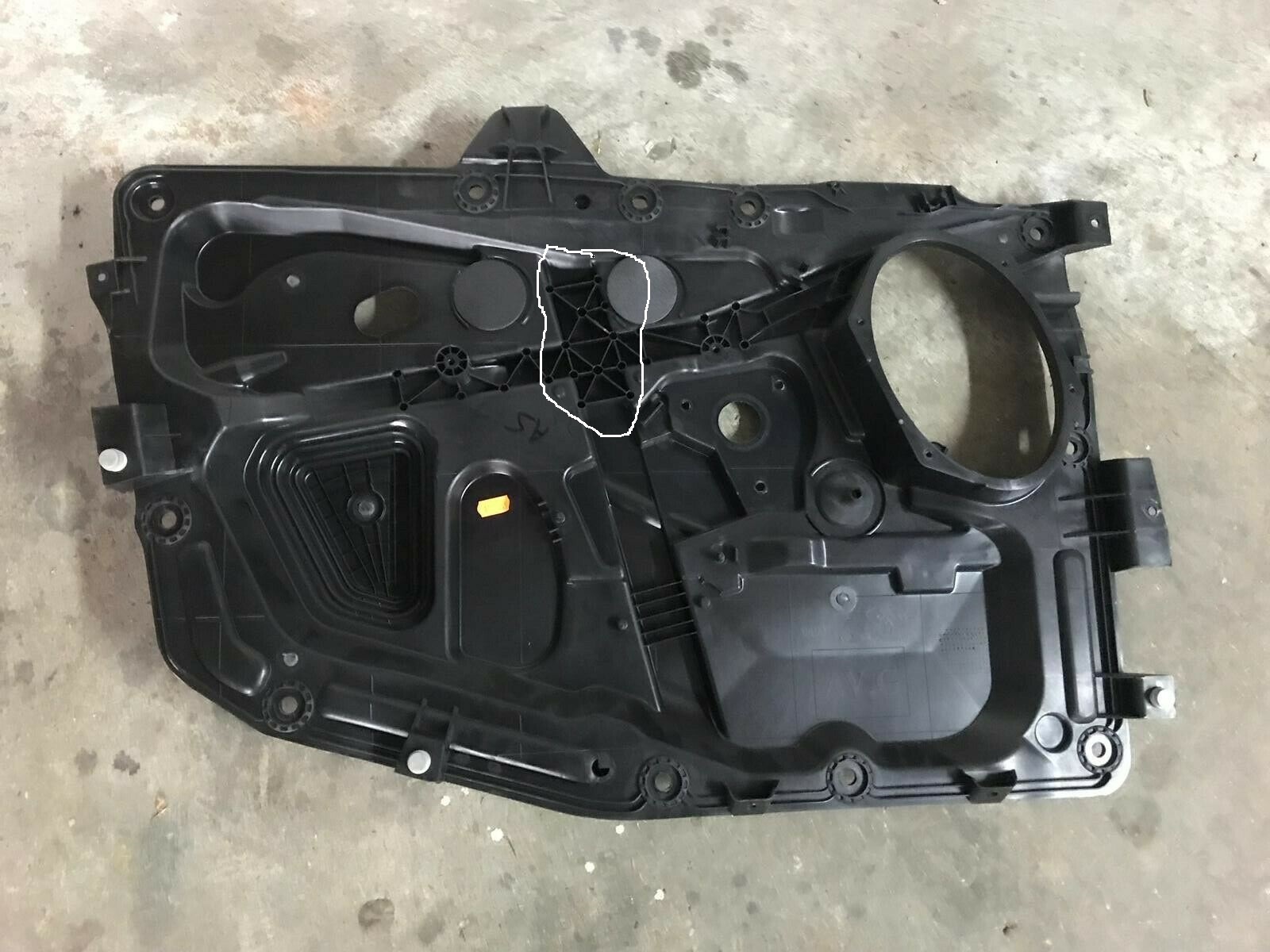

ciao ragazzi. sto vedendo tanti esempi di insonorizzazoine sia sul forum che su youtube.
ho appena fatto caso a una cosa.
al contrario di tutte le altre auto che ho trovato negli esempi, la mia non ha uno sportello con lamiera esterna ed interna, ma ha solo una lamiera, quella della carrozzeria per intenderci.
mentre la seconda lamiera (quella più vicina al conducente, su cui poggia il woofer) non c'è, e al suo posto c'è un pannello di plastica totalmente removibile.
https://youtu.be/hQEy5nukSok?t=40
in questo video tra minuto 0:40 e minuto 0:47 lo si vede bene.
E' una cosa che può penlizzarmi molto nel lavoro finito, a livello di vibrazioni?
come procedereste voi al trattamento di uno sportello del genere?

Devi chiudere tutti i fori che non servono con lamiere e viti autofilettanti e bitume avanti e dietro sia ai fori che ai panelli più insonorizzazione lamiera esterna. Minimo uno strato.
E prendi il bitume che ti ha consigliato Alessio è ottimo risparmi ed ha un ottima qualità.
Poi se riesci ad irrigidire quella plastica tanto di guadagnato . Ma non sapendo come è fatta il pannello frontale e lo spazio che hai tra i due pannelli non saprei consigliarti.

Che brutta porta
Devi mettere il bitume adesivo (il rekhorn è quello dal miglio rapporto q/p)
Sia sulla lamiera esterna che sul pannello dove è fissato l’ap…tanto vicino all’ap
Il fatto che appunto quest’ultimo è fissato su quel pannello di plastica non è buono
Se non altro non hai fori da chiudere
Non ho visto se l’ap ha un supporto o si fissa direttamente, se ha un supporto va’ fatto in materiale rigido (legno, metallo, etc) non plastica fina commerciale

Eh, ma anche se lo fa in materiale rigido andrà ad ancorarsi alla plastica..... NOT GOOD , come direbbe @vinmanNon ho visto se l’ap ha un supporto o si fissa direttamente, se ha un supporto va’ fatto in materiale rigido (legno, metallo, etc) non plastica fina commerciale
Dagli di bitume e io, personalmente, comprerei anche la pasta brax, che non costa poco purtroppo.
Però in questo caso ce la vedrei bene
Re: impianto Ford fiesta 2007
Bhe dai qualcosa fa’…certo va irrigidito tutto il pannello di plastica
Ottimo il consiglio della brax
Bisogna vedere quanto è rigida quella plastica..
Sinceramente, a vederla così, secondo me, mettendo butile sui due lati diventa MOLTO MEGLIO del lamierato sottile della mia Panda, ad esempio.
Sembra plastica rigida e ci sono un sacco di nervature.
Secondo me, si puó fare un OTTIMO lavoro.. Peró vedo che gli alloggiamenti sono ovali. Servirà un adattatore per montare dei 165..

Essendo plastica se hai spazio tuoi mettere pure delle nervature di rinforzo per rendere ancora più rigido il tutto. Che ne so pezzi di legno incollati con vetroresina oppure barre di ferro sagomate e rivestite sempre in vetroresina o addirittura ma stiamo esagerando vetroresina e rete sottile a destra e sinistra della plastica come si fa negli edifici vecchi con la rete elettrosaldata.per rinforzare .
Dipende da quanto è rigido la plastica. E da quanto tempo e risorse gli vuoi dedicare.
Naturalmente va sempre insonorizzato.
Di soluzioni ne esistono tante.

grazie, la cosa che non mi è chiara, con tutte quelle nervatue, parti rialzate, 'avvallamenti, e irregolarità, come potrei applicare il bitume? dovrei fare fantissimi ritagli, ognuno di forma differente, in modo che tutta la superfice del bitume applicato aderisca al pannello? se cosi non fosse, avrei parti di bitume non completamente attaccate a causa delle irregolarità del pannellors250v ha scritto: ↑16 ago 2021, 8:40 Che brutta porta
@ozama ti cito che anche tu mi avevi suggerito il bitume sul pannello di plastica
Ultima modifica di Marko2040 il 17 ago 2021, 22:31, modificato 1 volta in totale.
grazie... la pasta brax la applicherestri in punti del pannello in cui sarebbe troppo scomodo ritagliare e applicare il bitume? o useresti in alcuni punti entrambe le cose savrapposte?Alessio Giomi ha scritto: ↑16 ago 2021, 11:43abbastanza
Eh, ma anche se lo fa in materiale rigido andrà ad ancorarsi alla plastica..... NOT GOOD , come direbbe @vinmanNon ho visto se l’ap ha un supporto o si fissa direttamente, se ha un supporto va’ fatto in materiale rigido (legno, metallo, etc) non plastica fina commerciale![]()

Il tuo è di metallo Armando. Il suo è tutto plastica. Serve anche la Brax.
Quindi direi bitume su entrambe le superfici (se riesci) e pasta brax almeno due mani, magari solo nella parte nascosta che da verso l’esterno della vettura.
Questo per far si che non vada a contatto con la cartella in plastica : rischieresti vibrazioni noiose

sul lato in cui applico sia il Bitume che la pasta brax quale va applicata per prima? per la brax va spalmato uno strato sottile tipo quando di dipinge, o si fa in modo da creare un leggero spessore?Alessio Giomi ha scritto: ↑17 ago 2021, 23:15 Il tuo è di metallo Armando. Il suo è tutto plastica. Serve anche la Brax.

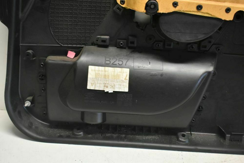

se puo essere utile ho trovato anche le immagini del pannello...

avresti per caso anche una foto senza bitume? per avere un idea della superfice su cui lo hai applicatoArmando Proietti ha scritto: ↑17 ago 2021, 22:33 Be si tipo il mio.

Prima il bitume e poi la brax.
- Messaggi: 13442
Ho spiegato male:
Bitume su entrambe le superfici del “tappo” in “plasticaccia”
Poi la brax la metterei SOLO lato lamiera esterna, sopra il bitume suddetto.
Tutto questo SOLO per irrigidire e rendere il terreno “fertile” per ancorare il supporto del Wf
Se non irrigidisci, il supporto non svolge la sua funzione.
Come ancorarlo? Bho? Va studiata

il supporto del woofer sembra essere proprio parte integrante dell'intero pannello. ho trovato due foto dove si vede meglio.Alessio Giomi ha scritto: ↑18 ago 2021, 0:01 Ho spiegato male:
Come ancorarlo? Bho? Va studiata![]()
se alcune parti sono difficili da coprire si può tralasciare o è importante coprire tutta la superficie?
