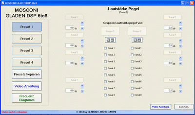

Qui una foto del software che così chi ci ha già fatto pratica magari può darmi un aiuto.

nella prima foto, vedi le caselline dei decibel (db) devi abbassarle di molto (10/12 o piu) e misurare con una traccia costante il voltaggio in uscita
non è lui che esce altissimo sono i tuoi ampli che sono di 30/35anni fa'....

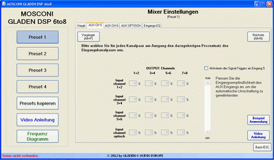

metre l'ingresso è l'ultima foto, ci sono le percentuali, devi abbassarle dal 100% se saturi l'ingresso
prima regola l'ingresso, poi l'uscita....
